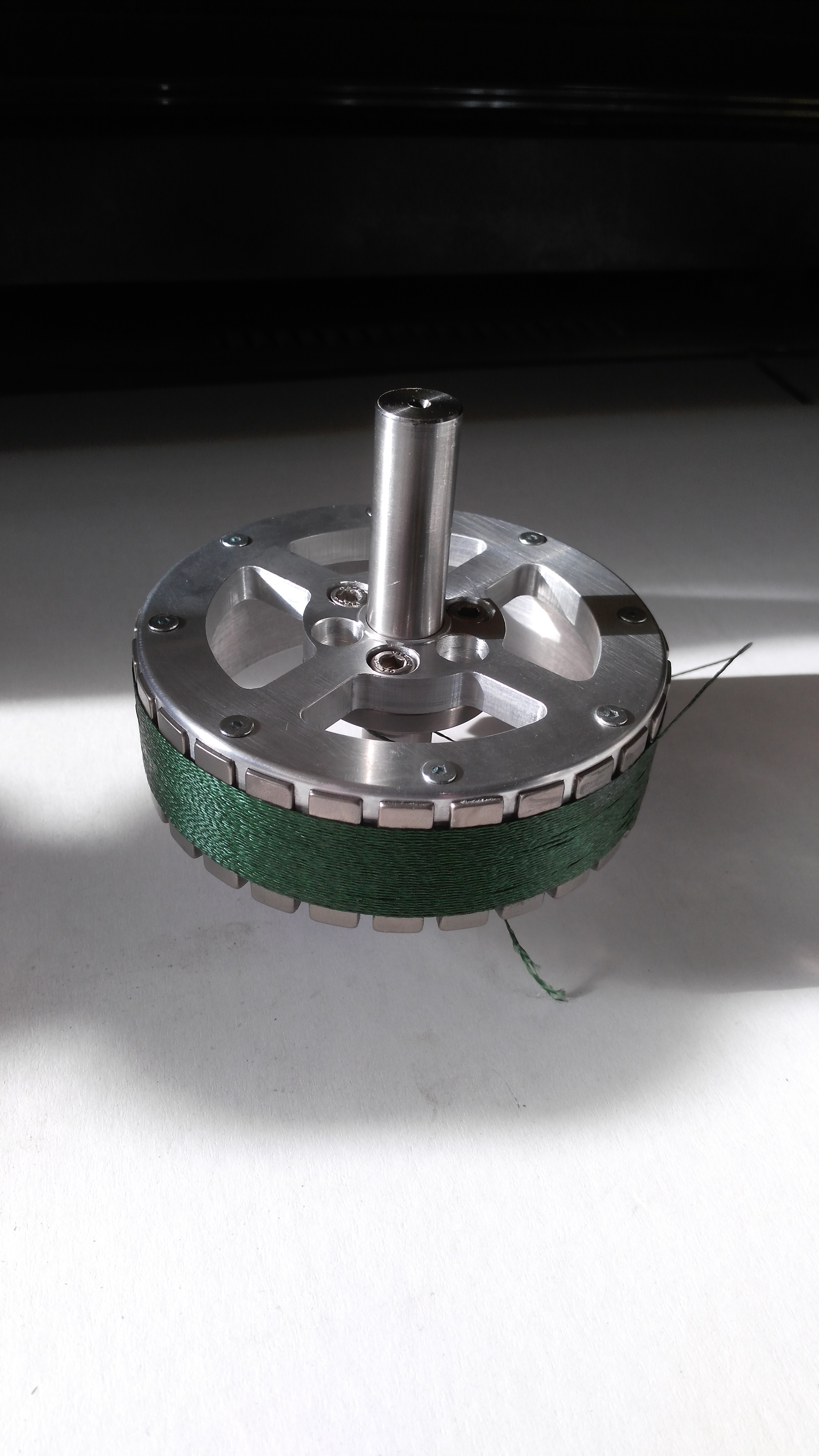

Možná by se dali použít i keramické ucpávky, používali jsme je na čerpadle na těsnění sání, kde normální lojové ucpávky nestačily. Taky jsou dobré ucpávky ve vodních čerpadlech u automobilu, některé jsou taky keramické.

lubos píše:Je tam víc problémů. Keramická ložiska se asi dají použít ale pokud přes ně voda nateče do motoru je to stejně v háji takže to bude chtít asi nějaké gufero, to ale přidá odpor. No uvidíme.
A co přizpůsobit vinutí té vodě a nechat to klidně průtočné. Alespoň se to líp uchladí :)
lubos
Příspěvky: 5125
Registrován: 2. 5. 2007, 3:47
4. 8. 2016, 8:51
Ono s tím trochu počítám že tam nateče ale z dlouhodobého hlediska by to zarezlo. Navíc tam bude 50V a to ve vodě není nic moc...

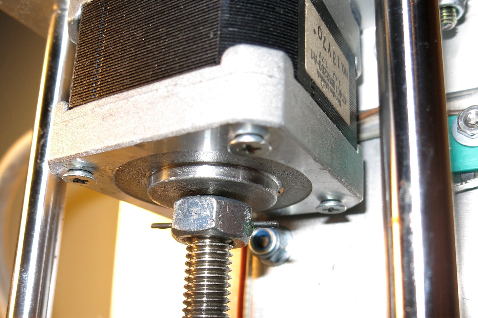

Instaloval jsem kolíček, na Zázraku™ ujíždělo Zko (už docela dlouho)..
T.Andrlik
Příspěvky: 314
Registrován: 24. 10. 2014, 3:50
7. 8. 2016, 11:35
Thomeeque píše:Instaloval jsem kolíček, na Zázraku™ ujíždělo Zko (už docela dlouho)..
To je strojařina teda :-D ty zápustné šrouby na motoru také :-D
Příspěvky: 9567
7. 8. 2016, 12:08
T.Andrlik píše:To je strojařina teda :-D
Hehe :) Snažil jsem se to zmáknout co nejméně invazivně. Matku jsem sundal a provrtal na soustruhu, vrtání šroubu probíhalo už na stroji. A již existující vývrt v osičce jsem trefil a to tak akorát přesně/nepřesně, aby se tam kolíček (zlomenej 1mm vrtáček) dal naklepat a pěkně bezvůlově to držel :) Za daných podmínek se za svůj výkon vůbec nestydim :)
T.Andrlik píše:ty zápustné šrouby na motoru také :-D
Hmm, pravda, fuj fuj, to asi byla netrpělivost (takle dlouhý jsem tehdá měl po ruce jen se zápustnou hlavou a pak už jsem na to nikdy nepomyslel). Ale zase na druhou stranu jsem si dal záležet, abych měl motory uvnitř, takže vyjma podobných porno záběrů tě to do oka jen tak nepraští ;)
T.
Příspěvky: 8895
7. 8. 2016, 12:19
a udělat těm šroubům zahloubení bylo nad tvoje síly? :D
Příspěvky: 9567
7. 8. 2016, 12:35
RaS píše:a udělat těm šroubům zahloubení bylo nad tvoje síly? :D
Do motorků jsem žádný zásahy dělat nechtěl, pokud bych to nějak řešil, řešil bych to nákupem vhodnějších šroubů.

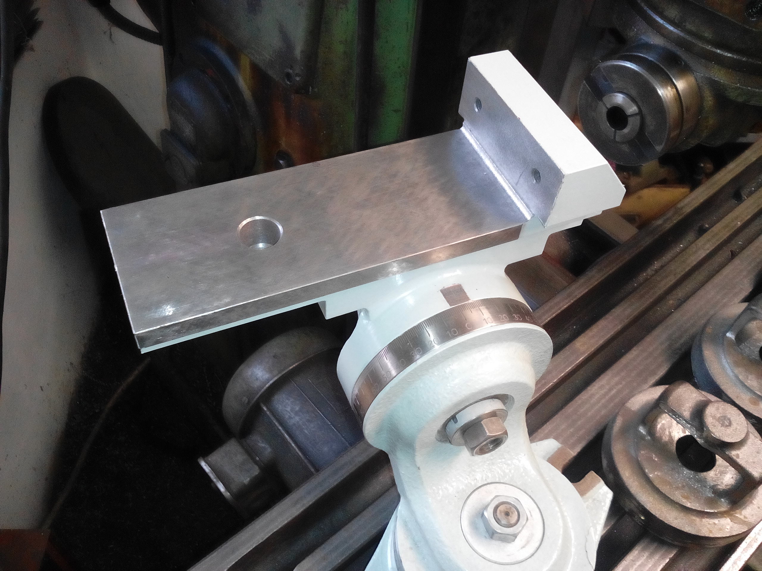

Další svěráček, tentokrát k brusce. Ještě zakalit čelisti a vodítka a bude hotovo.
Pepa z depa
Příspěvky: 1779
8. 8. 2016, 9:39
... pěkné, ta bílá tomu sekne, doufám, že to není základ?
FuN
Příspěvky: 292
Registrován: 12. 4. 2007, 6:57
Bydliště: Choceň
8. 8. 2016, 4:19
Není, je to slonová kost, jen je to náchylné k ušpinění.
