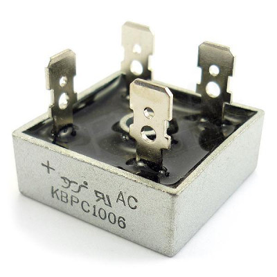

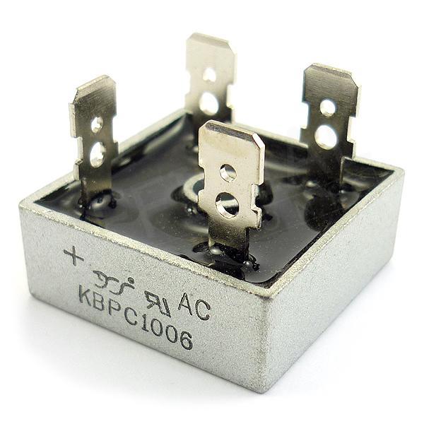

Úbytek napětí na diodě je dáno jejím typem a je udáno v katalogovém listu. U běžných křemíkových usměrňovacích diod pro proudy okolo 1 A ( pro elmagnety ten proud odpovídá) je 0,7 V. Jinak sekundární napětí trafa (a to by u té brusky mělo být v tom zdroji) se vypočte 110*0,707 + úbytek na můstku. Ale nutně tam nemusí být přesných 110 V DC. Když tam bude o 5% méně, nic se nestane.

Charon píše: 21. 6. 2020, 10:47 Ahoj koupil jsem na sekundaru 110v, pocitam s nejakym ubytkem na mustku, proto tam mam misto na kondik jako filtraci. Ale myslim ze to neni tak kriticke, plus minus 10 procent zvladnou vsechny stare poctive magnety. Ono zkus zmerit ten selenak a asi budes prekvapenej co nameris, se starim meni fest ztratu na nem.
Josef: tak nejak oznaceni mustek, mustkovy usmernovac a gretz je furt jedno a to samy :D
Ale to já vím, myslel jsem tím dát tam můstek buď z diskrétních diod nebo můstkový usměrňovač jako součástku místo toho selénu.

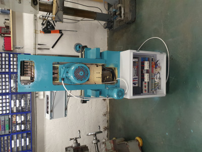

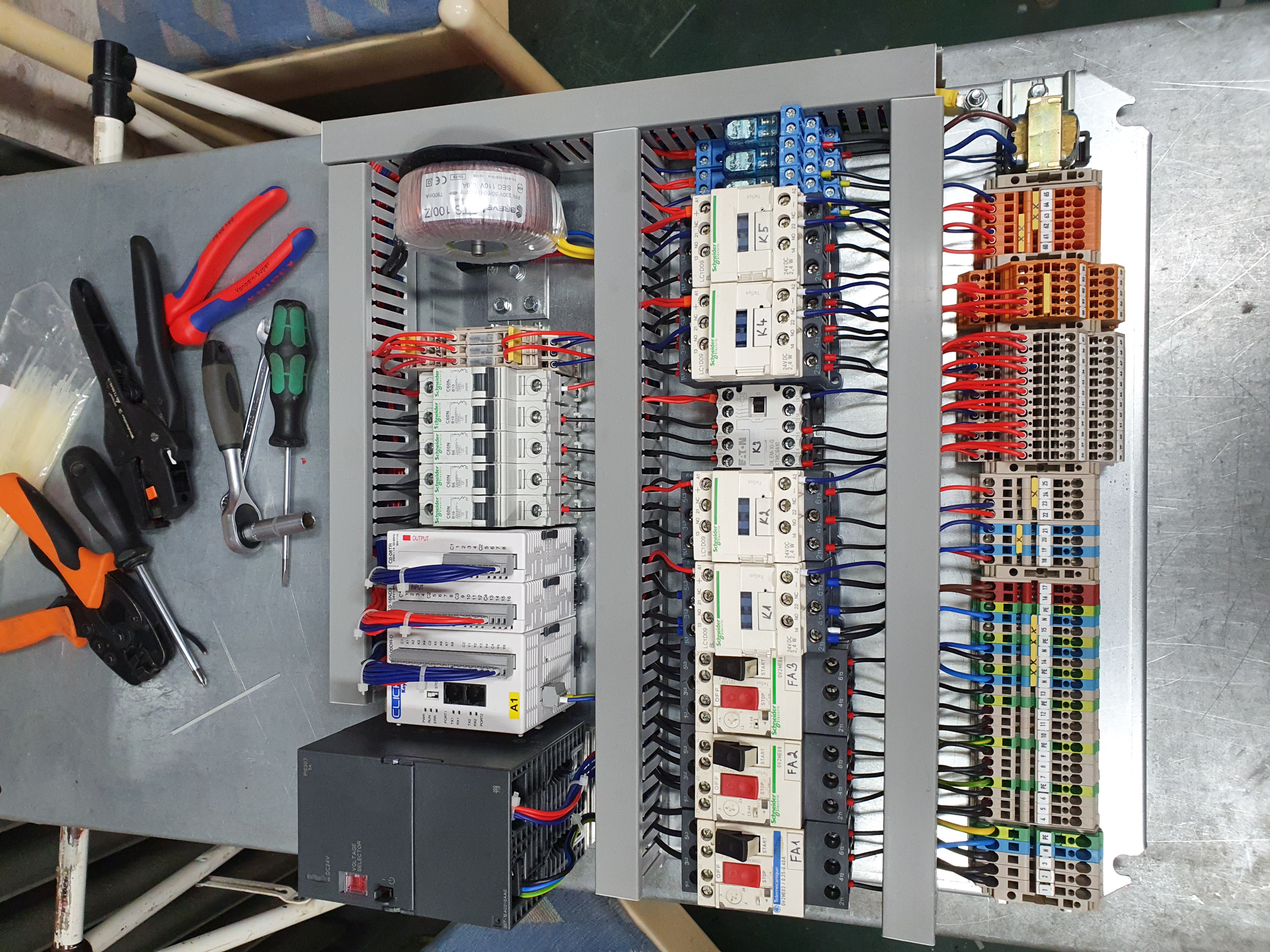

Příspěvky: 6552
21. 6. 2020, 11:19
Ahoj muj rozvadec magnetky, toroid nahore, mustek pod nim na desce.
magi
Příspěvky: 2741
Bydliště: Třebíč
21. 6. 2020, 11:38
Charon píše: 21. 6. 2020, 11:19 Ahoj muj rozvadec magnetky, toroid nahore, mustek pod nim na desce.
Pěkný, tahle podobně to mám v plánu. Tu původní šatní skříň tam rozhodně dávat nebudu :D
A propos, kde to plánuješ umístit? Já se inspiroval u fotky jedné přestavby ve firmě kde se tím zabývají a mají to pověšené na BRH z boku vpravo na sloupu.

Příspěvky: 6552
22. 6. 2020, 6:13
Ahoj mam ho zezadu pod motorem, mam to vypocitane ze pujde otevrit, bude stat v rohu. Puvodni sel do sberu, mel asi 50 kilo a dvere z tanku, byl na boku brusky a dost prekazel.
