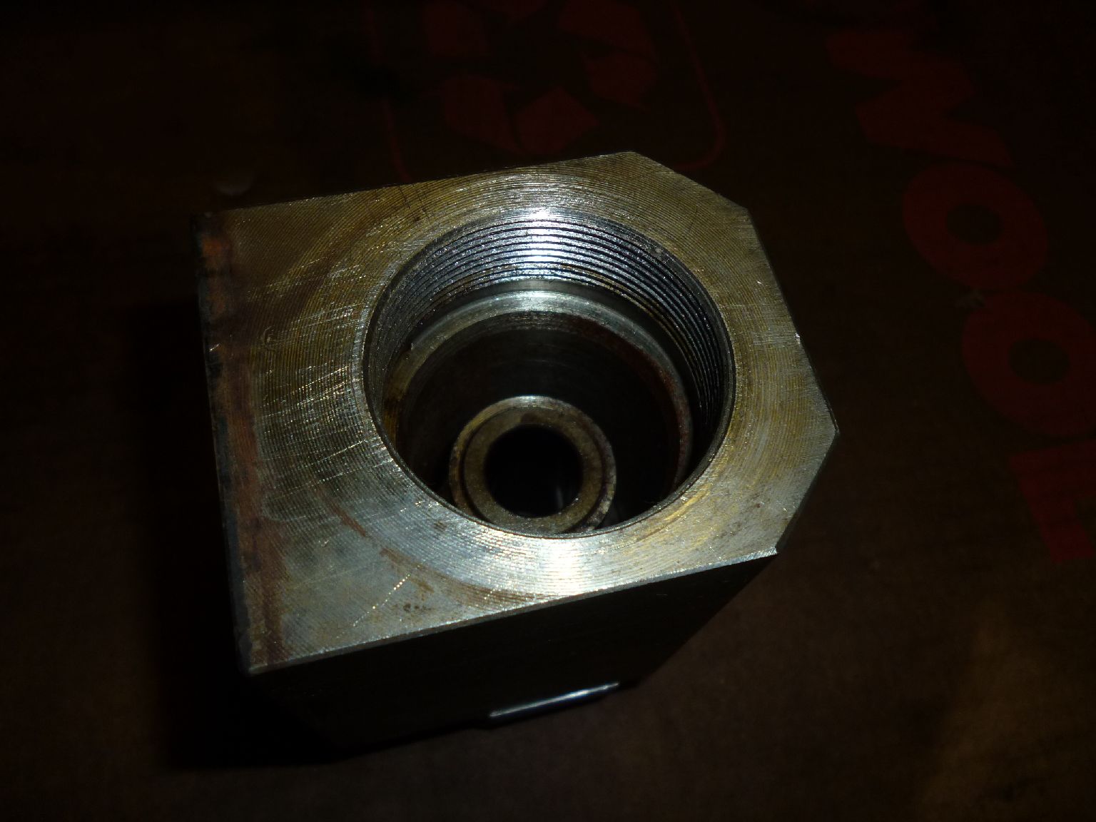

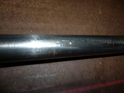

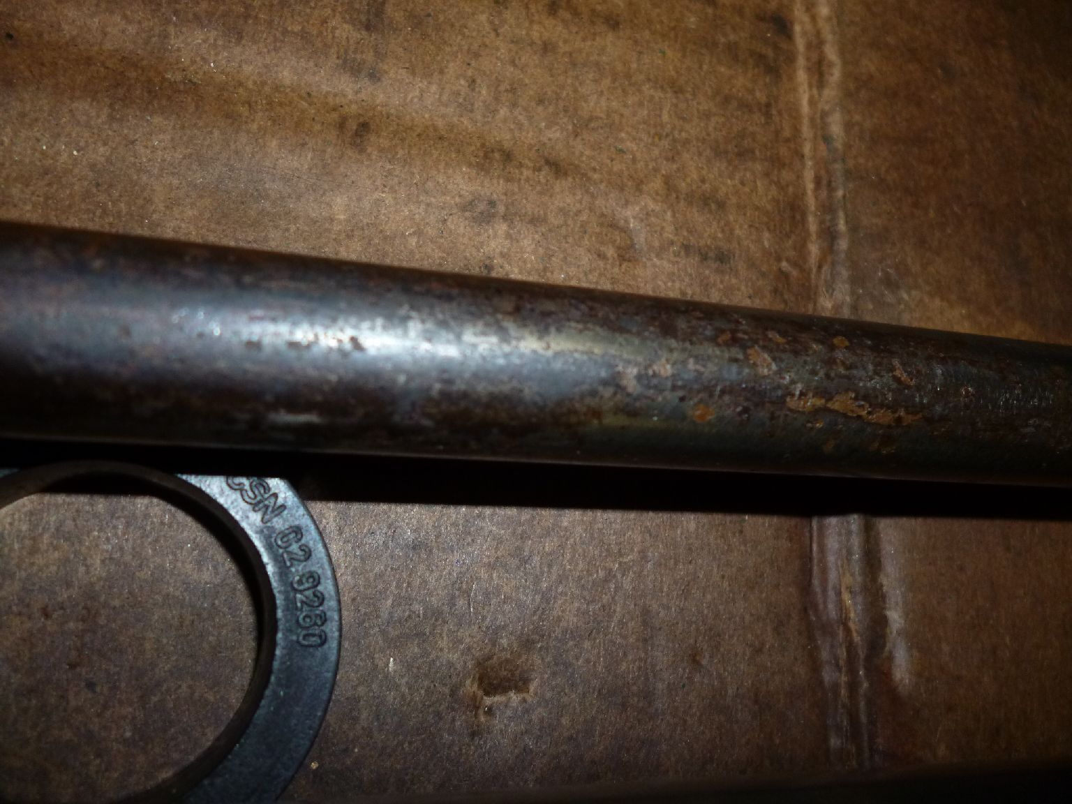

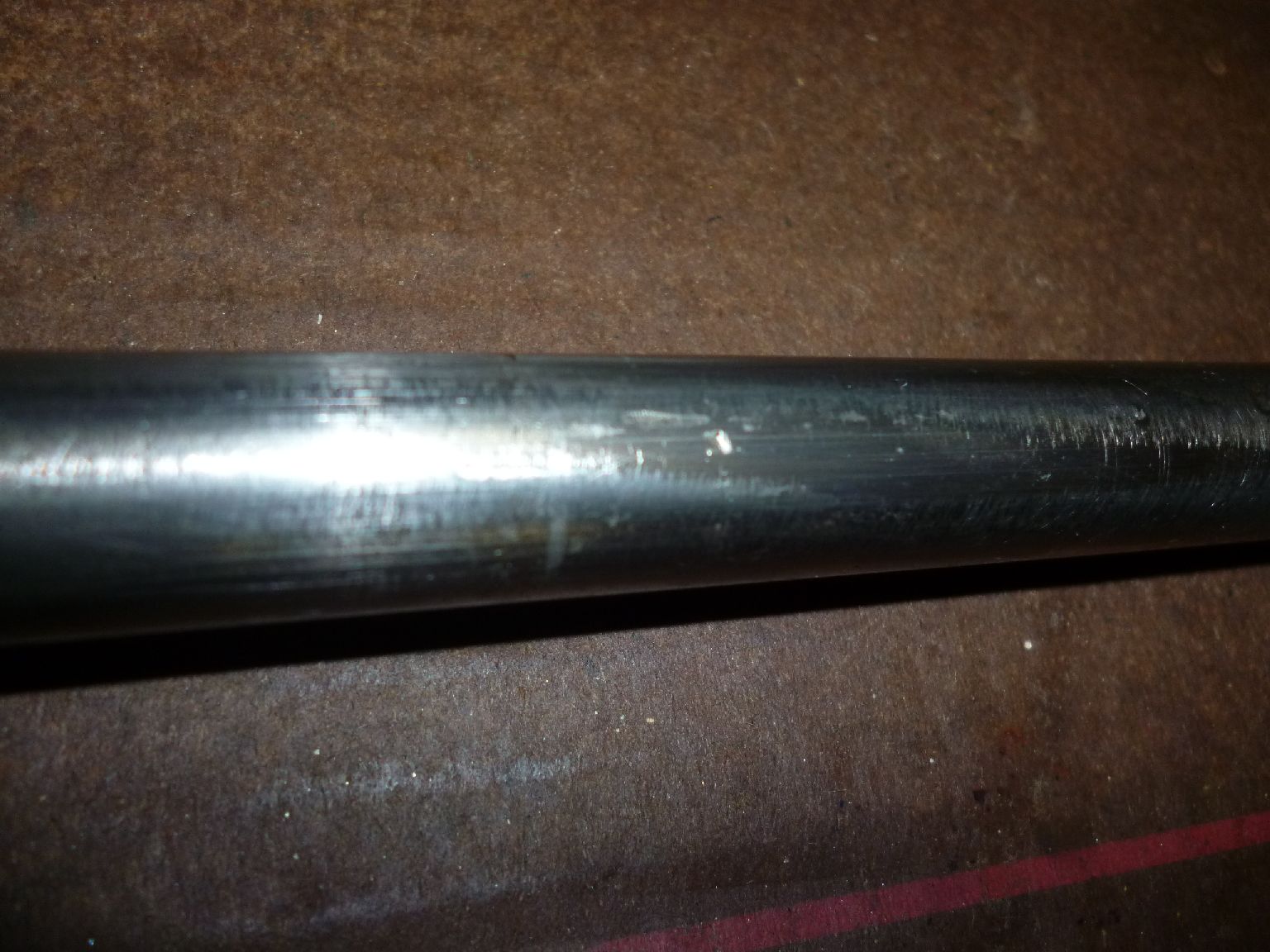

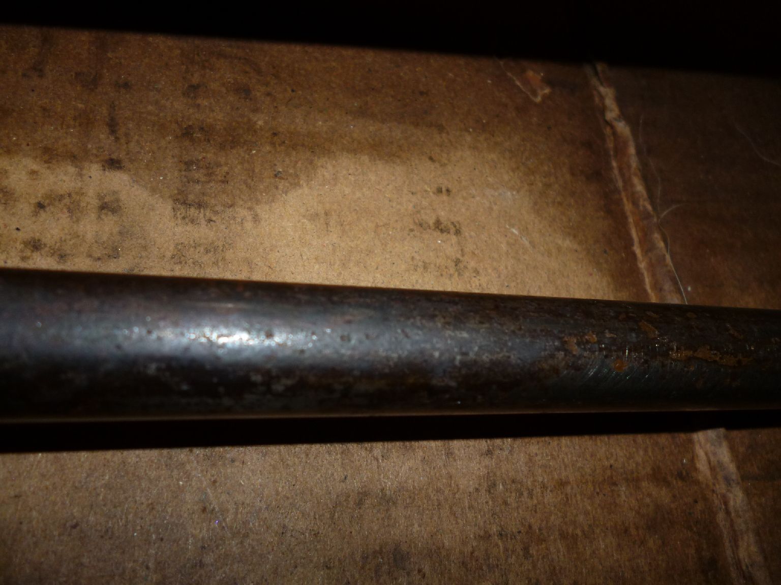

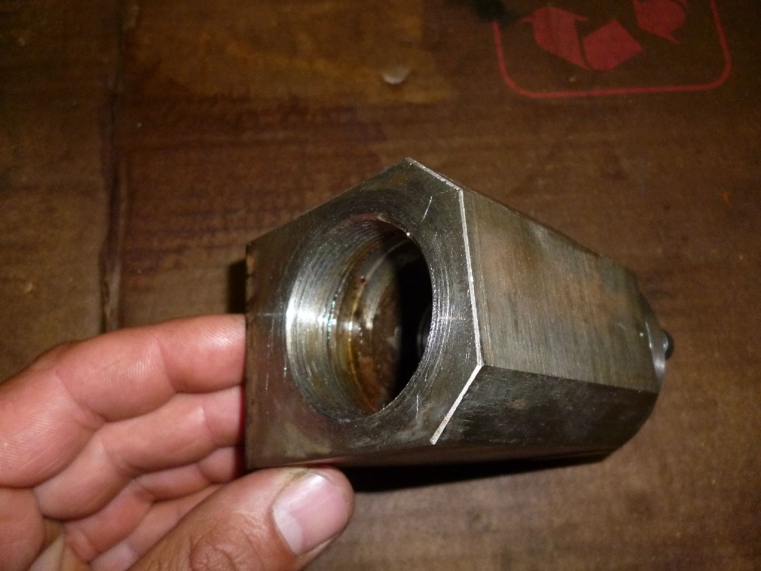

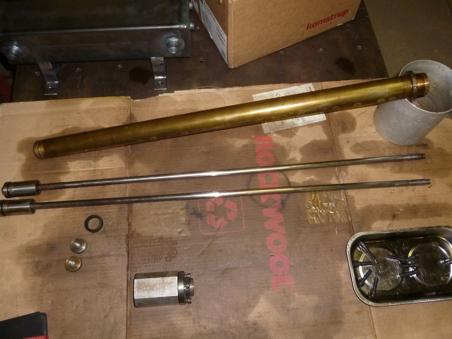

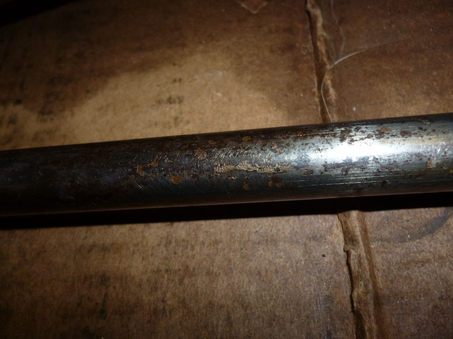

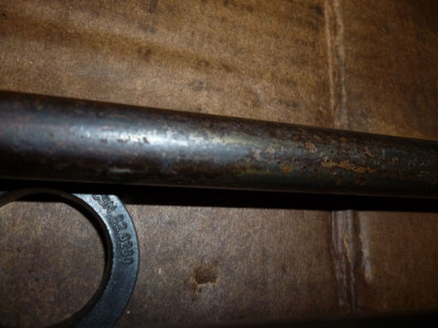

Haló haló, prosím radu.

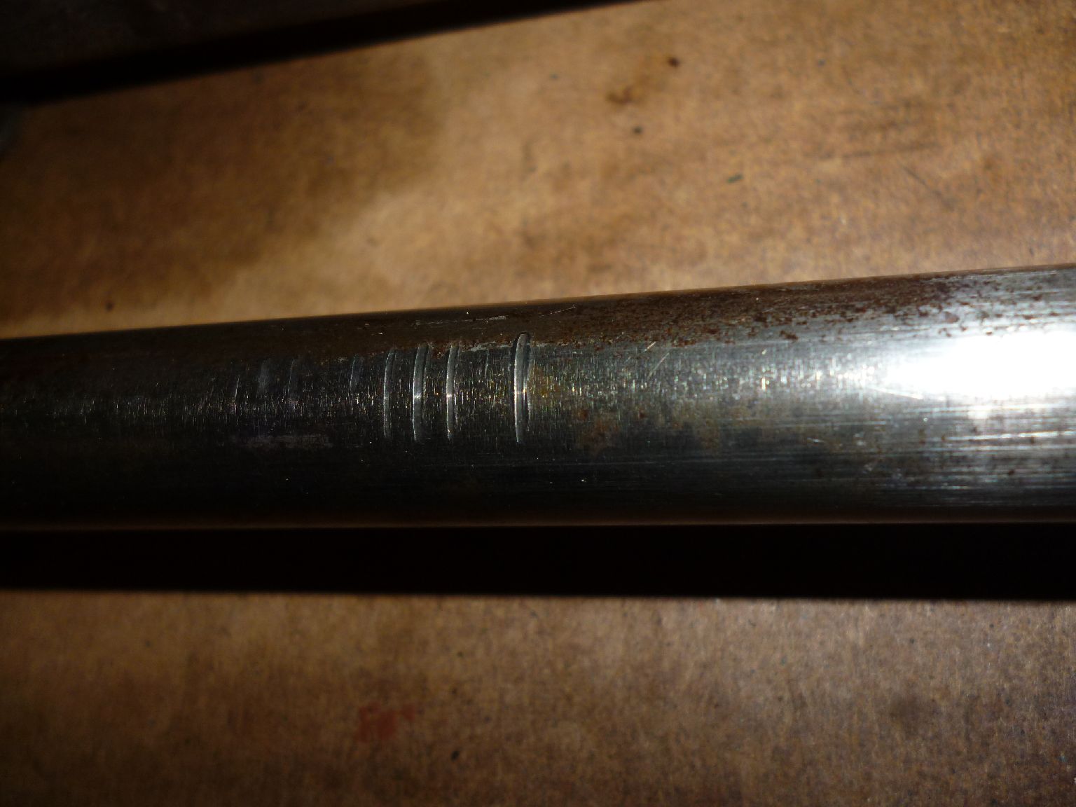

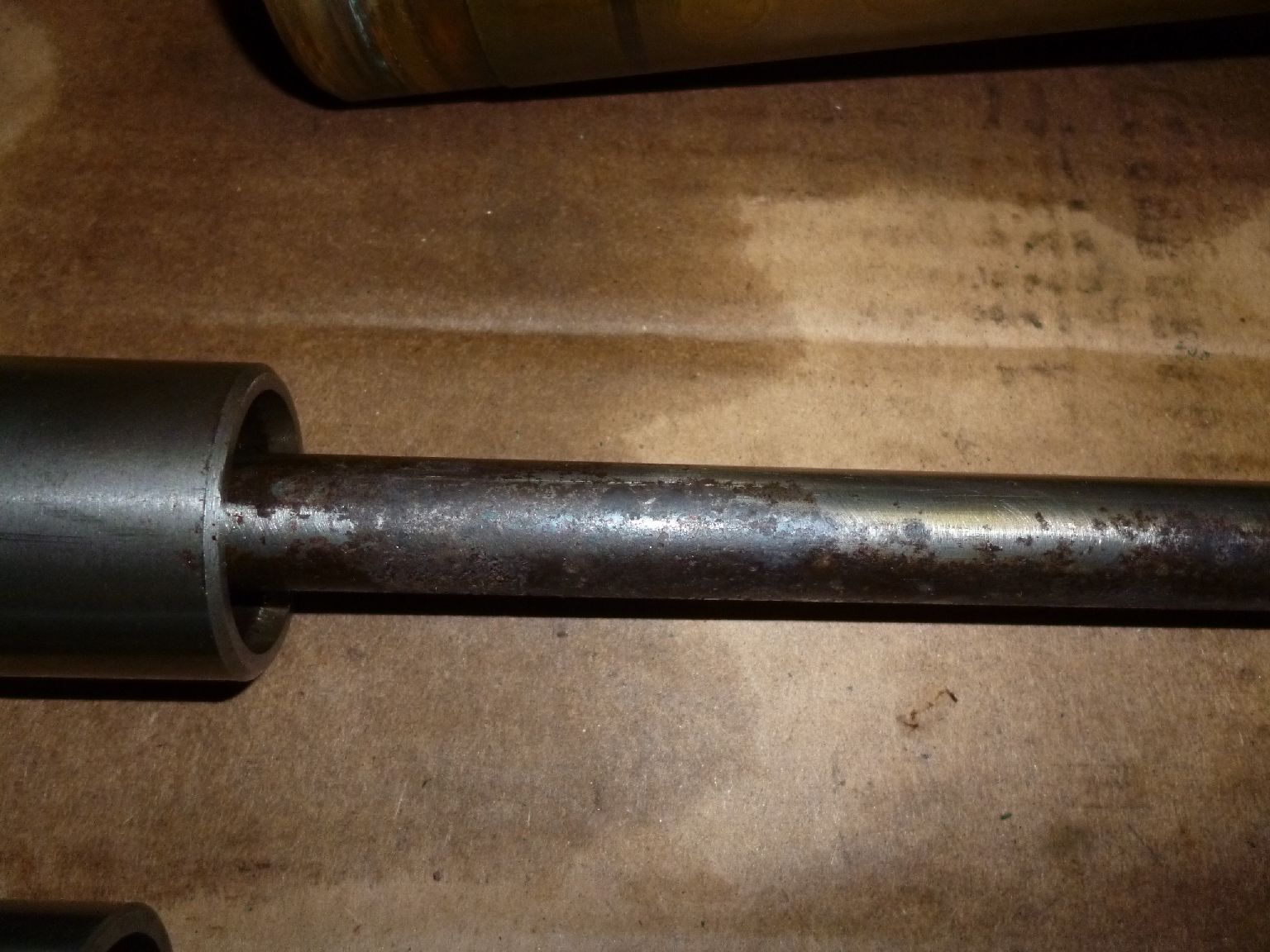

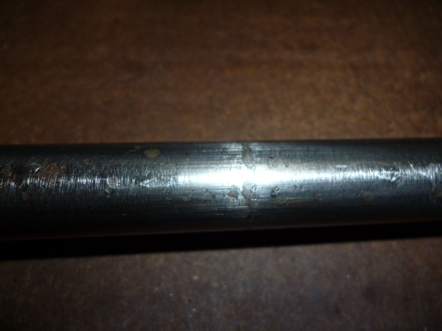

Mám rozebranou tu dlouhou pístnici a pístní tyče jsou 1) vyrezlé 2) odřené 3) orajbované od nějakých kleští 4) prostě hnusné

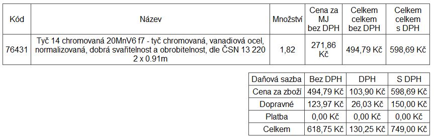

Můžu to nahradit tady tímto??
https://www.arkov.cz/p/tyc-14-chromovan ... 20---76431

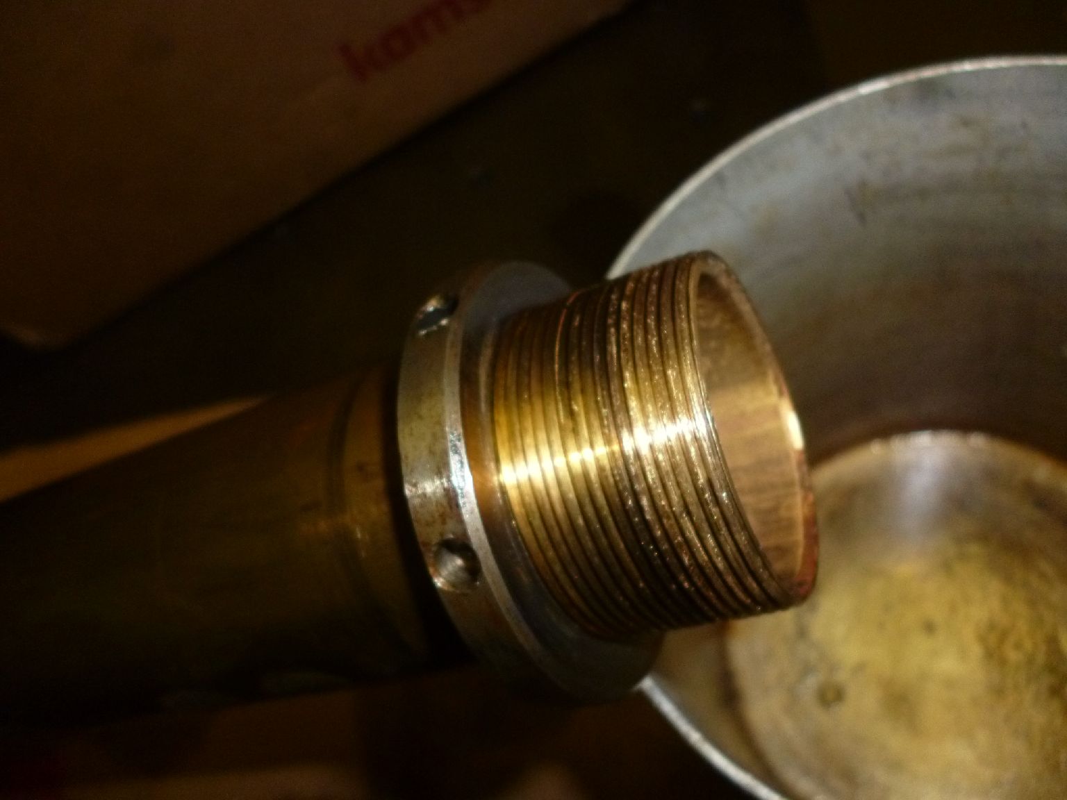

Zajímavé je, že válec pístnice je mosazný a jedna strana je v kostce našroubována bez jakéhokoliv těsnění (myslím to aspoň napakuju teflonem) a druhá strana je jen nasunutá suvně a těsní ji veliký tlustý O kruh (patrně z důvodu dilatace protože obě koncové kostky drží natvdro na odlitku mašiny).
Pístní tyče jsou dvě zcela nezávislé i s nezávislými písty.
Je to zkrátka uplně diametrálně odlišná konstrukce než jsou ty klasické jézedácké pístnice, které jsem doposud znal.
Pochopitelně výměna O kroužků, manžet, stíracích kroužků a tak dále.
Příspěvky: 6551
14. 7. 2020, 9:45
Dej foktu, aby bylo jasno. Myslim ze u me je to taky tak, jenom moje jsou ok. No teda... jeste v nich neni tlak. Myslim ze se pocitalo ze to potece, u me se vsechno sbira a vraci v nadrz. Rus filtr neresil, tecou tam i okapy z valeckoveho vedeni.

14. 7. 2020, 9:56
Já myslím že i kdyby se tam dala sprostá hlazenka 11.373 tak to bude o 1000% lepší než tady ten tyfus :-)
Vím že koncepce počítá s úkapy a že se to vše vrací přes prohlubeň pod stolem zpět do kastlu kostek a odtud hadicí zpět do nádrže.
Tady mám taky jeden námět na zlepšovák (o tom zítra).
Ale tady to okolo těch pístních tyčí chčije jak Niagára, co přejezd to 2-3kapky.
Příspěvky: 7621
14. 7. 2020, 10:03
s klidem použij tu chromovanou tyč, je to přesně pro tenhle účel

Příspěvky: 2775
14. 7. 2020, 10:06
Dej tam hlavně kalenou. Dělají je z několika druhů materiálu. Nějaký bláto (11XXX - strašnej sejra), pak to co jsi poslal ty, pak z ekvivalentu 12050 (myslím jejich značení CK45) a z 15142 (42CrMo4).
Příspěvky: 6551
14. 7. 2020, 10:06
Ahoj no to je fakt des.🤮 Opravdu by na to hlazenka asi stacila, ale ta chromka neni zas zbesile draha a je pevnejsi, aby ti to nemelo tendenci drncet, kdyz bude cela venku.
magi
Příspěvky: 2741
Bydliště: Třebíč
14. 7. 2020, 10:10
objednáno :-)
