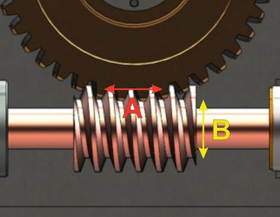

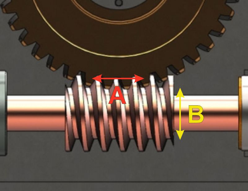

Jak tak koukám na ty návrhy, tak zatím všechny jsou založené na odpruženém elementu který působí ve směru otáčení A viz obrázek. Vzhledem k tvaru zubu mi, ale připadá mnohem vhodnější, aby se přítlak vyvozoval ve směru B. Nebo se snad pletu?
Příspěvky: 7157
8. 4. 2017, 9:45
ale pokud nebude kolo velice přesné tak to hodně zvyšuje tření . mě se nejlíp osvědčilo to půlení kola , svrtal jsem díry na koliky , pak se řízlo na drátovce a daly se šrouby s pružinama a chodí to perfektně
Příspěvky: 10253
8. 4. 2017, 10:16
Jova trefil ten 4 způsob kdy je šnek výkyvnej a pružným elementem je vtlačován do kola ,tak že ani házení šnekového kola nevadí -samozřejmě ten výkyv je jen několik desetin mm
Příspěvky: 7157
8. 4. 2017, 10:32
to ale v některých případech nejde ,tedy nesmí dojít k tomu aby zub šneku se opřel o dno kola, bohužel u některých převodovek jsem se s tím setkal , ale ty byly opravdu na nějaké dopravníky kde se vůle prostě neřeší ,
Příspěvky: 10253
8. 4. 2017, 10:55
Ten výkyv je hrozně jednoduchej ,udělá se ze dvou broušeneých ploten a tří distančních kapsa na šnekové kolo, pak se vyfrézuje z čtyřhranné tyče kazeta na šnek s ložiskama ,potom už jen svrtat a dofrézovat drážky dorazu a uložení pružiny.
jova
Příspěvky: 2569
8. 4. 2017, 11:46
packa píše:ale pokud nebude kolo velice přesné tak to hodně zvyšuje tření . mě se nejlíp osvědčilo to půlení kola , svrtal jsem díry na koliky , pak se řízlo na drátovce a daly se šrouby s pružinama a chodí to perfektně
Ale to pak musíš mít ta kola "posuvně" na hřídeli. Kdyby jsi měl jednu půlku napevno, tak se domnívám, že by mohlo docházet na ní také k tomu zvýšenému tření.
Tření by se podle mě zvyšovat nemělo, od toho je tam ten pružný přítlak. Hlavně mi jde u toho obrázku o to, že díky tvaru zubu, který tvoří nakloněnou rovinu, mi stačí mnohem menší síla toho přítlaku ve směru B, abych vytvořil stejně velkou sílu jako při vymezování vůle ve směru A. A když tam ten šroub budu tlačit menší silou, tak se domnívám, že i celkové tření a tím i odpor otáčení bude menší než při kompenzaci vůle ve směru B.
Zatím jste mě nepřesvědčili :D
Já osobně, když budu dělat další rotační osu, tak jí budu řešit zase jako výklopnou. A určitě jí udělám tak, aby se šnek vyklopil mimo ozubení, plus tam dám pružinu na to vymezení vůle. Ta možnost úplného vyklopení je k nezaplacení! Když potřebuji vycentrovat obrobek do osy, vyklopím šnek, nasadím hodinky, zatočím, najdu nejvyšší výchylku, podržím hodinky, ťuknu do univerzálky (držáku kleštin), zatočím, zkontroluji hodinkami … za pár vteřin se to točí ve stovce. Honit to motorem tak u toho zešílím :evil:

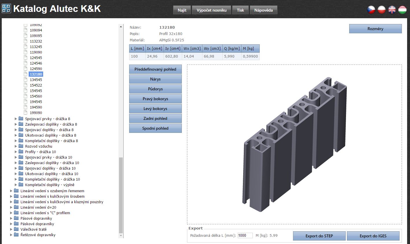

- hliníkový profil něco jako třeba Alutec 180x32 (viz příloha) 1m (min. 850mm) na základnu pod koně a hlavu

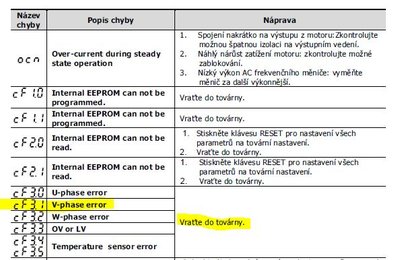

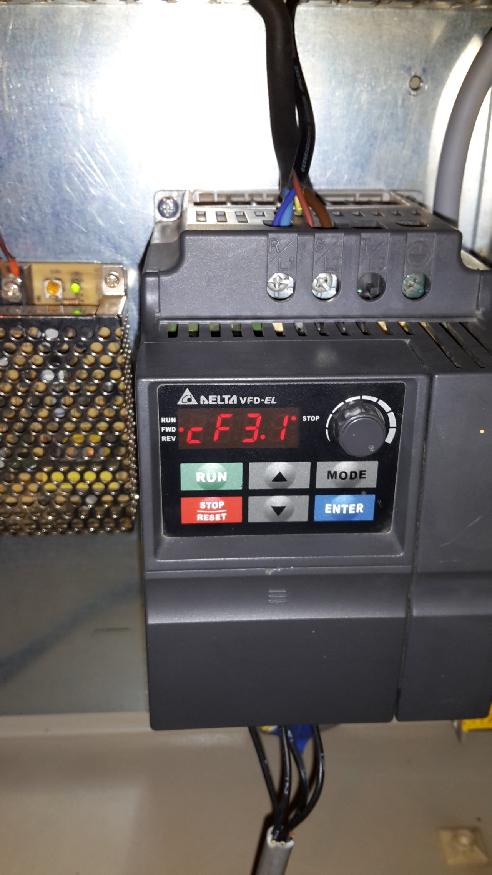

Zdravím, moc do tohohle vlákna nepíšu, není čas, nastala však nečekaná situace a poprosil bych o radu jak je to vážné zkušenější: včera jsem si pozastavil mašinku během jen obyč. gravírování zátěž na vřeteno nula nic, vysál šponky a když jsem zmáčknul start, mašina se rozjela, ale vřeteno ne, na měniči se rozsvítila chyba "F3.1" a prý je to fatal a vrátit měnič to továrny, část manuálu s chybou přikládám, díky za dobrou radu, jestli je po něm tak mě šupne ... díky
P.S. Restart mašiny pomohl jen jednou, pak už ne
Příspěvky: 7157
5. 12. 2017, 12:26
ta chyba vyskočí hned po zapnutí měniče do sítě nebo a až po spuštění ? skoušel jsi jej bez motoru ?
jak je starý ten měnič ?
Pepa z depa
Příspěvky: 1779
5. 12. 2017, 1:05
poprvé po vypnutí-počkání na případné ochlazení a zapnutí to naskočilo normálně, až po zapnutí vřetene jen cvakl jakoby stykač a ojevila se tahle hláška, ale teď už je to tam hned po zapnutí, měnič je cca dva až tři roky starý, ale jedu na tom občas, ne pořád
