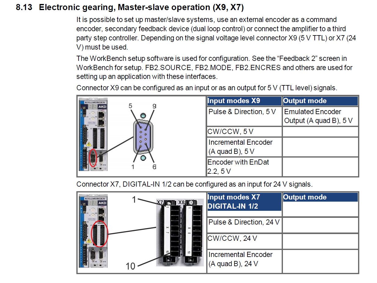

študujem manuál AKD Kollmorgen a neviem to nájsť.
Příspěvky: 8929
15. 6. 2017, 12:33
není tam třeba maximální frekvence pulzů? z toho by se taky dalo vyjít..

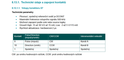

tak sem dám odkaz na manuál:
http://www.tgdrives.cz/fileadmin/user_u ... z_pass.pdf" onclick="window.open(this.href);return false;

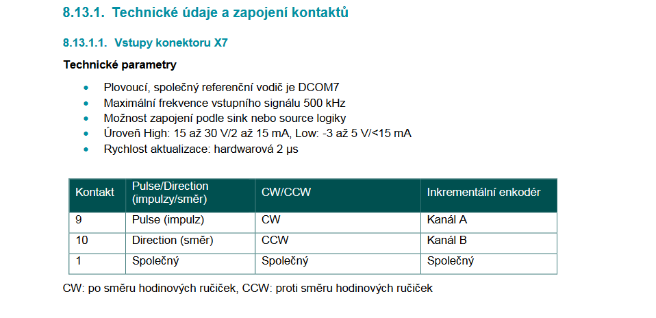

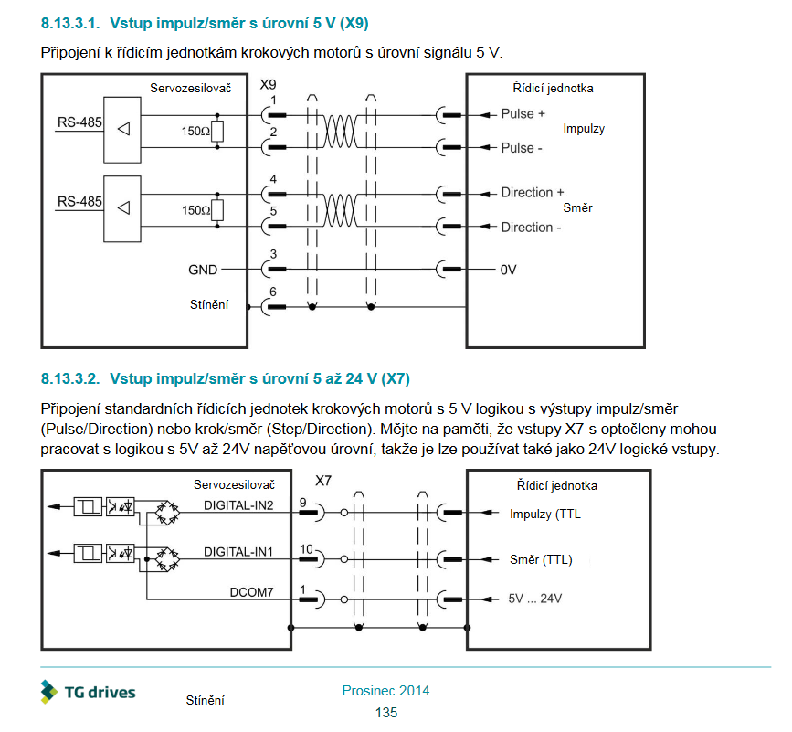

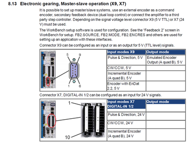

na ovládanie step-dir to má dva vstupné konektory X7 a X9 (strana 131)
používam vstup X7
zatiaľ nepoužitý vstup X9 má lepšie parametre, ale prečo som zvolil po porade s technikmi TGdrives vstup X7 si už nepamätám. Možno sto bolo niečo so zatiaľ nevyužitím enkoderovým výstupom do systému.
má zmysel to prerábať na X9?
a ešte jeden o rýchlosti HW aktualizácie vstupov

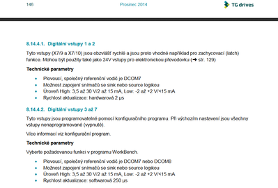

na začiatku nastavovania som nevedel o obmedzení rýchlosti vstupov a nastavil som 50000krotov na otáčku (rozlíšenie 0,2 mikrometra). frekvencia bola max.1500kHz a stíhalo to. Potom sme to znížili na max. doporučené hodnoty a zmeniť dĺžku impulzov ma nenapadlo.
15. 6. 2017, 3:57

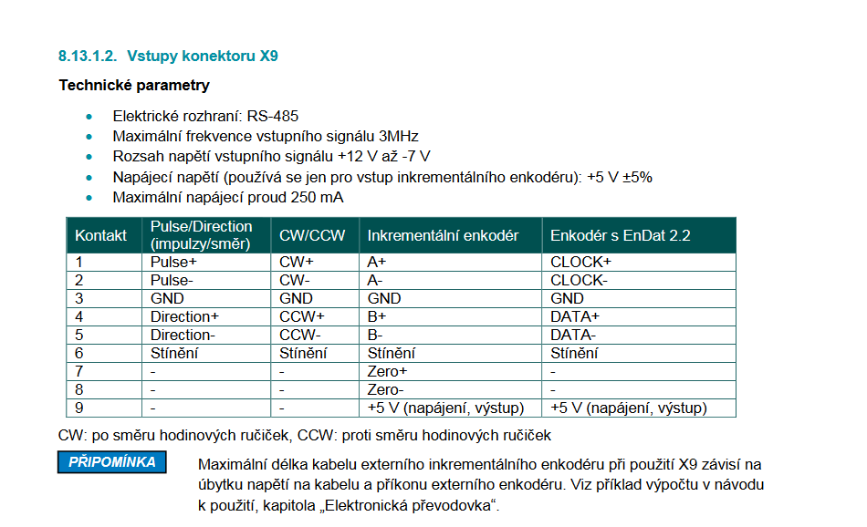

Podle těch obrázků je X7 vstup 24V signálu (umí i 5V), tak ten bude zřejmě dost pomalý, na vstupu budou asi klasické optrony.
Vstup X9 je linkový, ten bude velmi rychlý. Teoreticky je možné, že není galvanicky oddělený (podle toho obrázku to není poznat, celý datasheet se mi číst nechce, můžeš si to samozřejmě změřit).
Kdyby to bylo moje, tak bych určitě používal rychlé vstupy X9.

hlavně jeden vstup je TTL a druhej RS485 i u toho TTLka píšou, že to čte každé 2mikrosekundy, takže pokud nastavíš 2mikrosekundové pulzy tak by se neměli ztrácet a to je takovejch pulzů že ti to asi bude stačit..
moje drivery jsou třeba do 500kHz v TTLku a pokud chceš rychlejší do 4MHz tak už musíš použít RS485.. nicméně pokud dám v tvé variantě 2mikrosek log 1 a 2mikrosek log0 tak bych měl mít teoreticky 250kHz při kroku 1mikron můžeš jezdit teoreticky 15m/min.. já mám krok 0,5mikronu jezdím 10m/min a je to 333kHz pokud si to vybavuju správně..
15. 6. 2017, 4:37
Ono tady asi nepůjde asi až tak o max. frekvenci pulzů, jako spíš o minimální délku pulzu/mezery.
Pokud tam kolega měl 250ns pulzy a vstup čte teoreticky 2us, tak mu to vlastně vůbec nikdy nemělo běžet. Takže ty 2us asi nebudou znamenat nějakou synchronní rychlost čtení, ale je to nějakým bulharským koeficientem stanovená minimální délka pulzu/mezery.
Navíc pokud je to běžný optronový vstup, tak rychlost optronů se stářím klesá.

Tohle je hodně nebezpečný názor. Pokud jsi to teda nemyslel jako srandu, kterou jsem jenom já nepochopil.
Pokud ty 2us plynou z nějakých materiálových důvodů (třeba rychlosti optronu), tak budiž. To se může výrobce sichrovat pro případ zhoršení parametrů stářím, extrémní teplotou atd., takže u nového zařízení a za pokojové teploty bude vše OK.
Ale pokud to plyne z toho, že je to vzorkováno nějakým digitálním systémem a čteno třeba jen každou 1us (takže s rezervou ty 2us splní), tak pak je na průser zaděláno.
A dnešním trendem je docela často právě to digitální řešení, kde pomalost čtení mimo jiné jako vedlejší efekt zajišťuje primitivní (a hloupou) filtraci vstupu.

Ale ono to tam je - 2us.
To jen kolega honí zlomky mikronů a ještě raketovou rychlostí, a použije pro to nejpomalejší dostupný interface.
