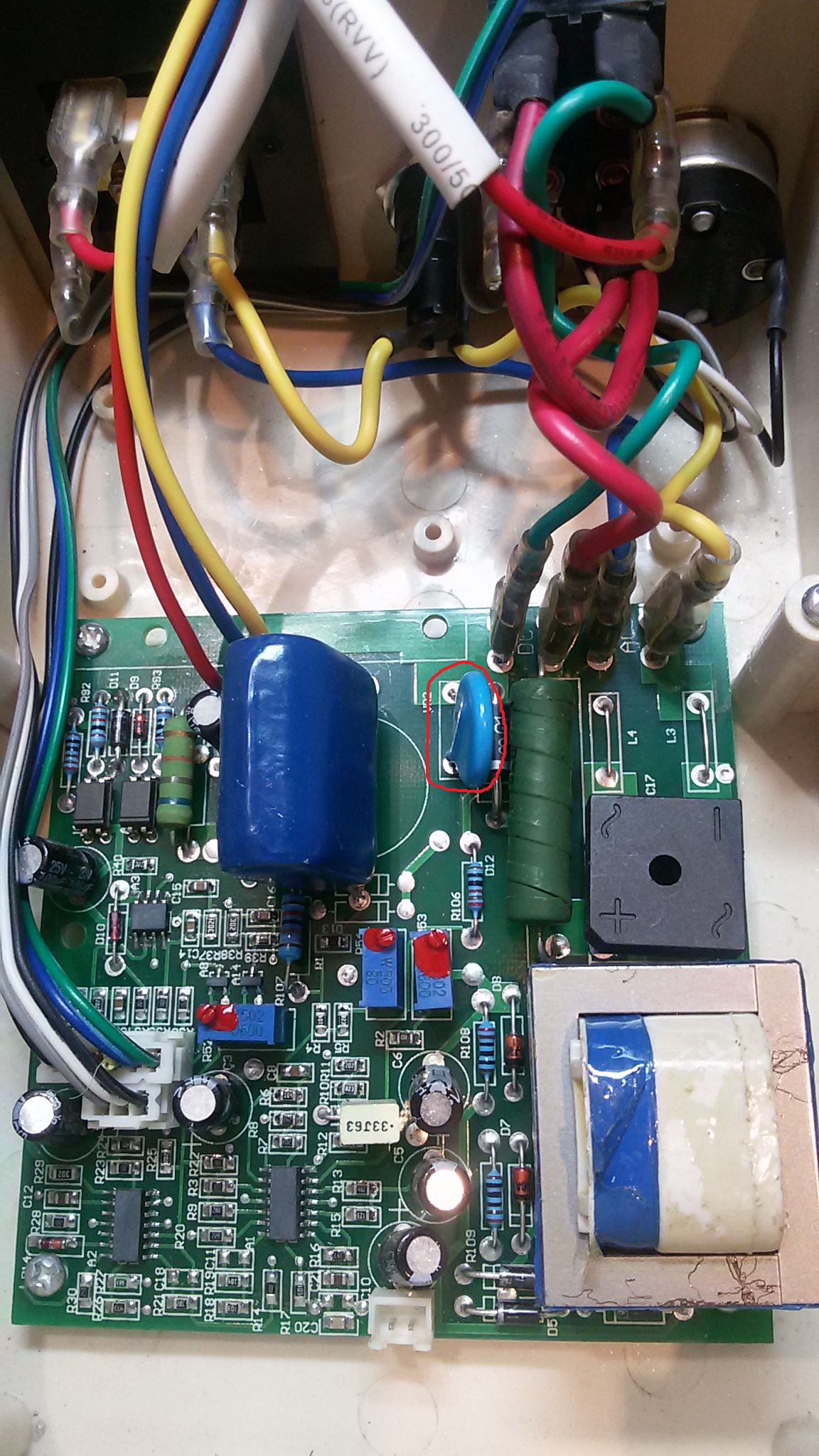

Tak ešte raz zhrniem info o tom mojom nešťastníkovi :-(
Na tomto videu je natočené ako sa chyba prejavila a ako funguje aj po výmene potenciometra i MOSFET-u:
https://youtu.be/MZ4KigmALLo
Známy, ktorý celkom elektronike rozumie mal medzitým dosku a povedal, že doska je v poriadku a vraj kdesi našiel schému a podľa nej má byť potenciometer 500 K a aj ho tam napajkoval. S týmto potenciometrom sa sústruh sám od seba nerozbehol, ale regulácia otáčok si robila čo chcela, resp. prejavovala sa len vo veľmi úzkom výkroji. Už v začiatku pohybu potenciometra sústruh išiel naplno a spomaľovanie trvalo tiež len krátky úsek tesne pred vypnutím.
Ak by to teda bola chyba tej dosky, vie mi niekto poradiť aký typ dosky to je, prípadne zdroj kde sa dá zohnať. Na tej anglickej stránke (https://www.arceurotrade.co.uk) vyzerá doska inak ako moja.

Nejsem si jistý, ale jestli máš schema tak ho pošli nebo ho dej sem.
Koukal jsem na to video - podle mne je ještě kopanec v té pomocné desce.
Při zastavování by mělo odpadnout relátko a sepnut k motoru brzdný odpor. Tobě to dobíhá poměrně dlouho.
Odkaz na desku mě hází jen na jejich stránky - jaký regl máš na mysli?

No prvně bych zkusil oměřit původní potenciometr, jsou totiž průběhy dráhy lineární/logaritmické/speciální. Udělej detailní fotky integrovaných obvodů (černé obdélníčky s hodně nožičkama) na desce, aby bylo poznat jejich označení, nebo ho doslovně celé opiš. Podle mě to bude jednoduché analogové zapojení a nebude třeba hned kupovat novou desku (pokud teda nestojí třeba 3 dolary) :lol:

Vyfoť desku z obou stran mohlo by na ní být označení.

Ďakujem za reakcie, Teraz som už doma, tak foto dosky dám zajtra. Pôvodný potenciometer mal značenie B4K7N a ten, ktorý som kúpil inšpirovaný videom Steve Jordana je 4K7N. Ten, ktorý pre časom namontoval známy, bol 500K.

To chápu jen jsem našel tu vadnou desku co mi kdydi posla jednen člen fóra - ta bohužel označení nemá.

Zdenek Valter píše: 4. 11. 2019, 7:13 To chápu jen jsem našel tu vadnou desku co mi kdydi posla jednen člen fóra - ta bohužel označení nemá.
Táto tak od pása vyzerá ako moja. A pri tej mojej mám silné obavy, že tiež nebude značená :-(

zetfly píše: 4. 11. 2019, 7:34
No pohledej tu na fóru to označení tu může být.
cca před dvěma lety sem dával odkaz ještě Pavka.
