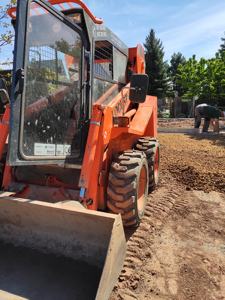

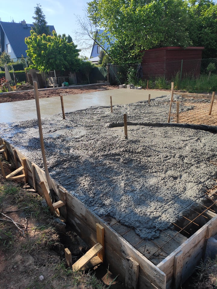

Paráda. My v pondělí vylili beton :D Nejvíc mě bavilo jezdit s Locustem :lol: Když jsem sjížděl a vyjížděl, tak jsem se dvakrát majznul do hlavy o sklo :lol: Tak snad to bude mít nějaký výsledky :roll: :lol: :D
