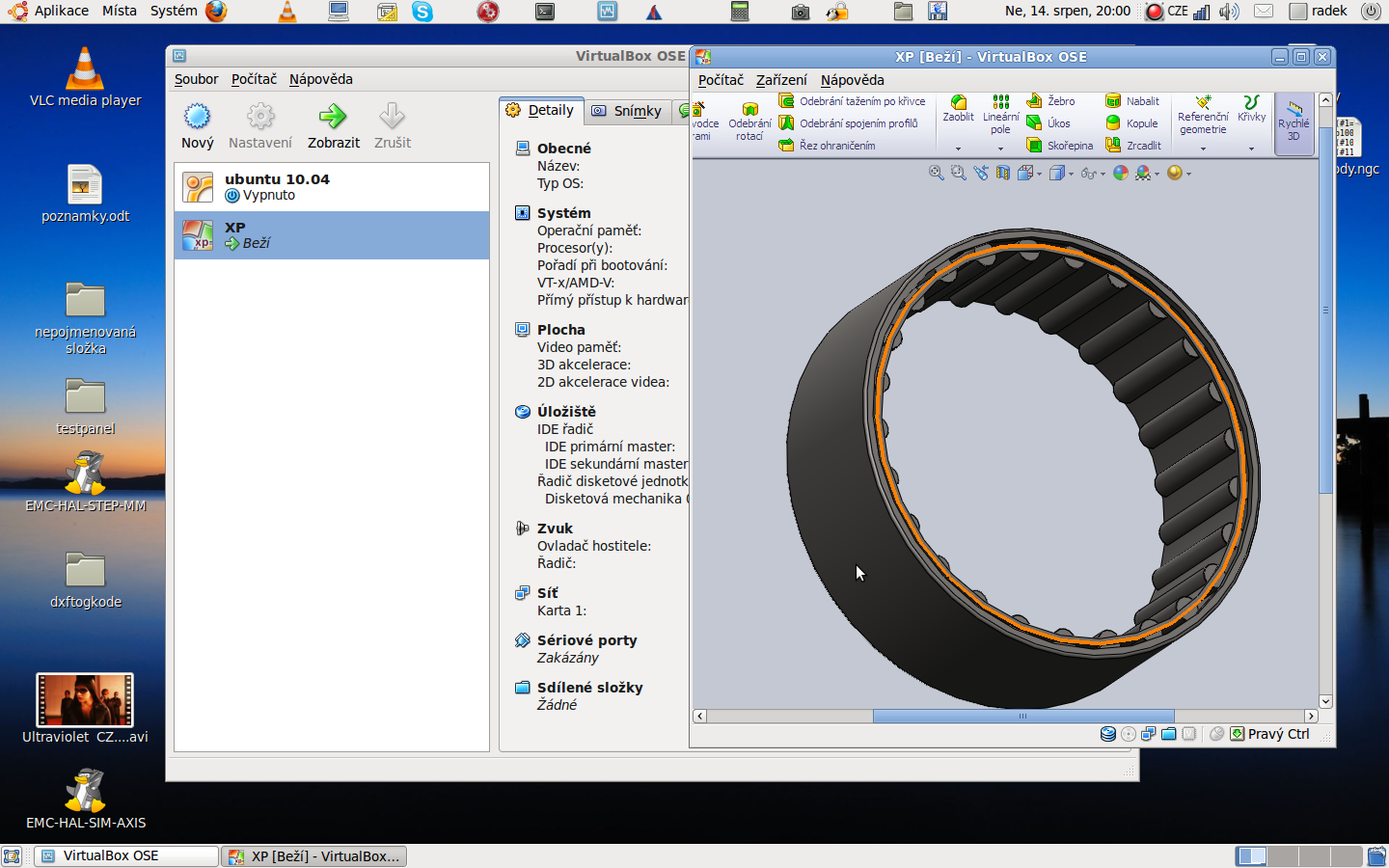

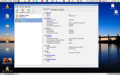

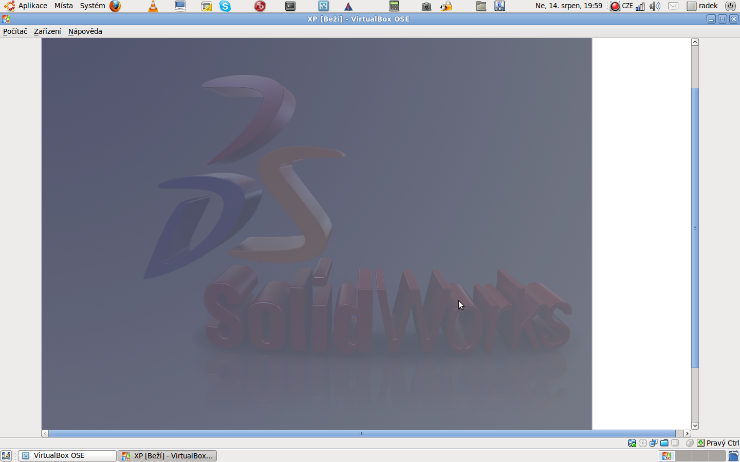

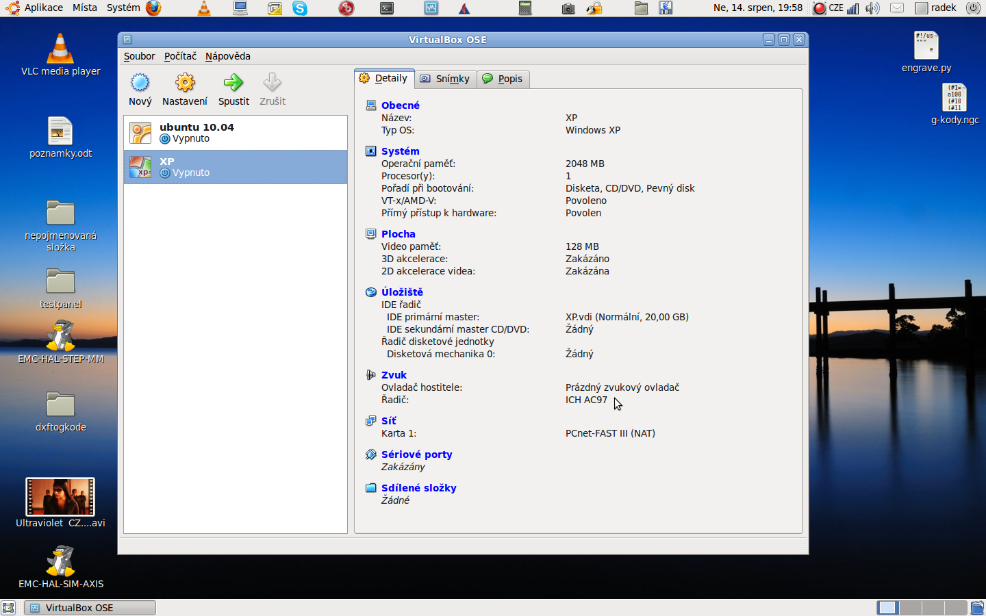

Spolehlive da LPT kolem 220Khz(nikdy jsem vice ani nezkousel). Nepouzivam to , je strkam vsude mesu, zasunutim karty mam okamzite k dispozici prepychove PLC ovladane primo pres halcomand. 17Mhz nevyuzije zadny driver (vetsina zvlada 200-300Khz) , ja jen ze to lze. Naopak pro mereni ruznych veci to je velmi prijemne mit tak rychly HW (cidla teploty, tlaku, ruzne prevodniky,, proste cokoli) . PC se flaka a dnes uz na linuxu bezi tak dokonale simulator XP ze si lze spustit treba solidworks. Na simulatoru a v podstate v ramce jede rychleji nez klasicky z "disku !!!!".Existuje take takz. bezesvy rezim tudiz v linu jsou ta woknaHonza - GRAVOS píše:A jakou frekvenci pak dá EMC spolehlivě přes LPT na tom PC za 10 000,-Kč ve 4 osách? Jestli těch 800 je ns, tak to je pořád 8x víc než co má libovolné GVE s Armote bežícím na libovolném PC.
