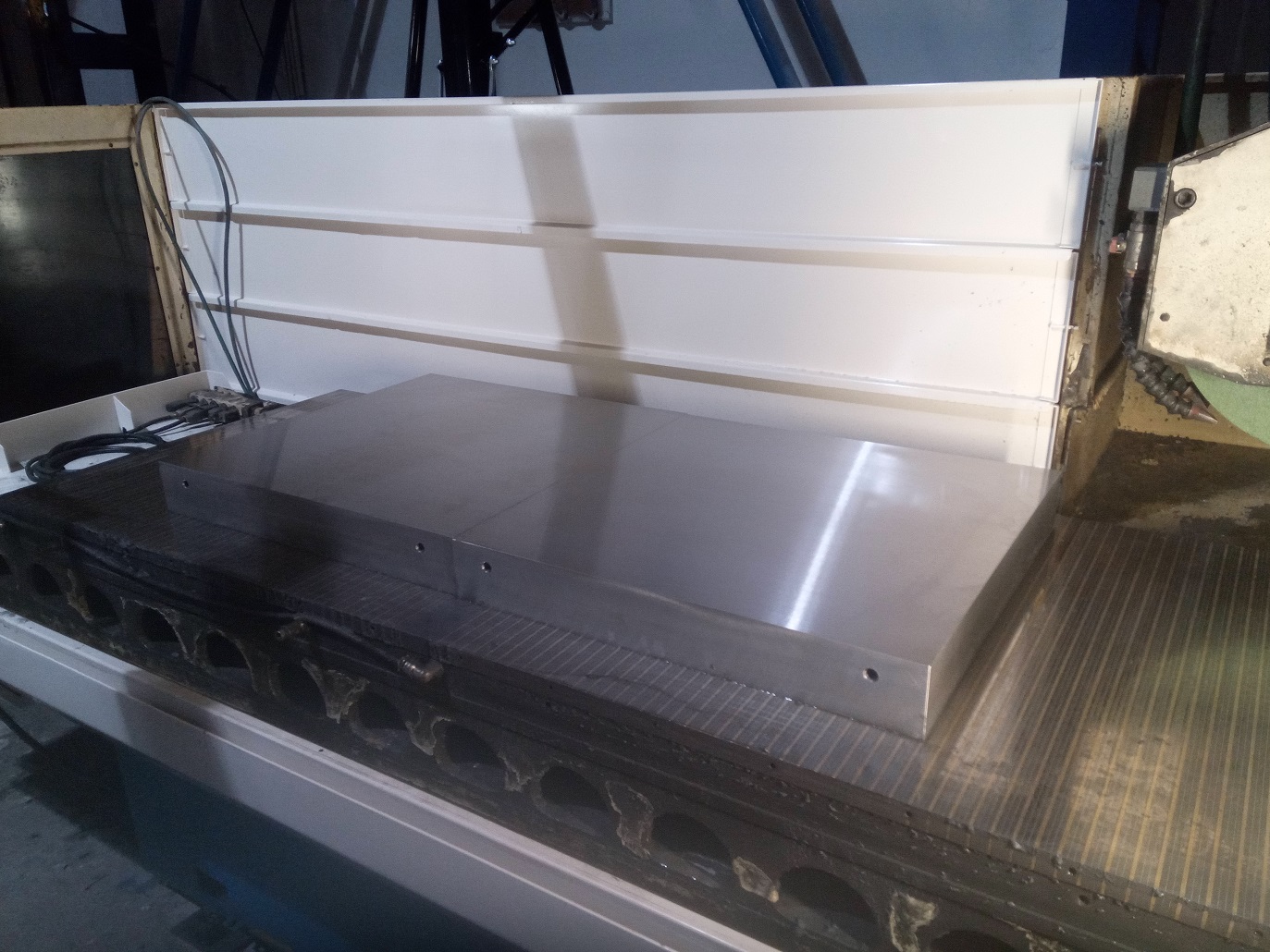

Dnes som mal trochu času, tak som nahral jedno krátke video z brúsenia na BRP80CNC.
https://www.youtube.com/watch?v=PNIC2yh-VkI
Ak by niekoho zaujímali nejaké info, tak kotúč o priemere 450mm, otáčky 1440ot/min, zvislý prísuv 0,05mm, bočný prísuv 4mm, pozdĺžna rýchlosť stola 20m/min. Obrábané kusy 90x650x650, hmotnosť 300kg, materiál 11523.

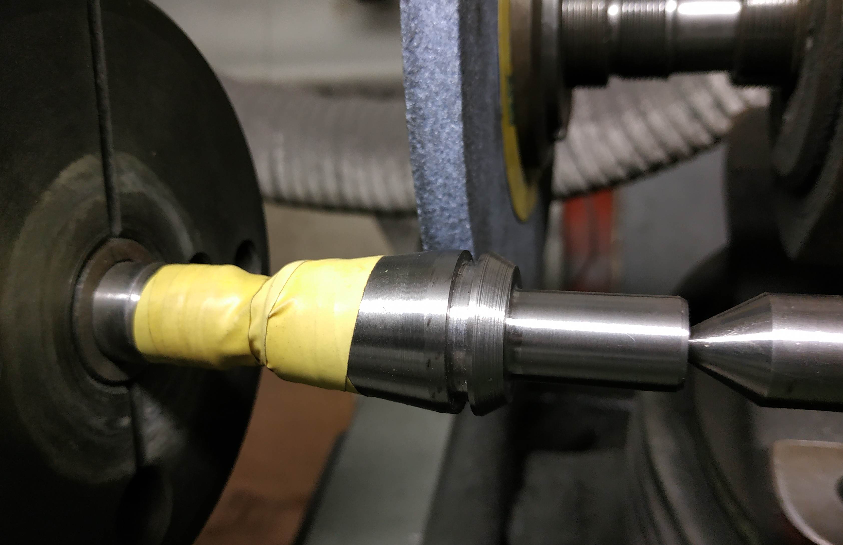

Vyskytl se problém při broušení kalibru ER25 - neměl sem kam dát unašecí srdce a taky sem ho ani neměl u sebe.... tak elektrikářská páska vykonala super službu krásmě to unášelo mezi hroty (nebylo to na velký úběry, ale po těch 0,02 max. co já možu udělat hrubováním a do 0,01 na finiš to šlo)
Je to teda na nástrojové brusce bn 102B celkové obvodové házení mezi hroty bylo do 0,005 úhly kontrolovány pomocí sinus hrotového pravítka do 0,01 na moje bastlení super:-) materiál 15142 zlepšená.

Na BN102 používám to samé, ale elektrikářská páska nic moc. Raději dávám tu lakýrnickou papírovou, ta tolik nepruží...
