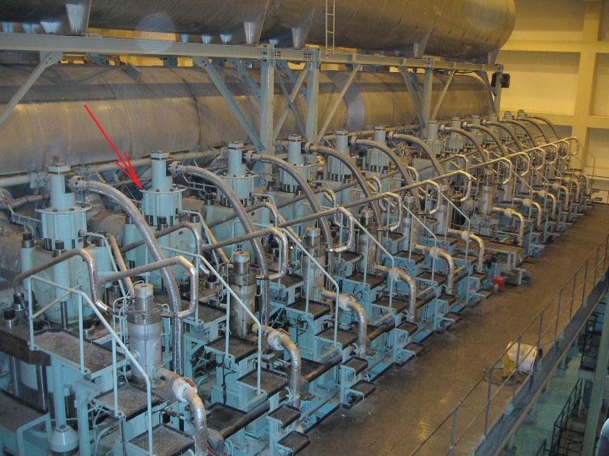

Tak mi to nedalo a prohledal jsem net co jsem si to vlastně vyfotil
"lodní" motor: 12ti válcový 2 dobý Mitsui MAN B&W 12K90MC-S
základní rozměry viz. http://www.manbwltd.com/engines/TwoStro ... ylinder=12" onclick="window.open(this.href);return false;, http://viewer.zmags.com/publication/053 ... 53b01e3/14" onclick="window.open(this.href);return false;
předehřev mazutu: Aalborg Industries typ: AV-6N, 11 tun/hod, 7 bar, 165°C
fotka vstřikovacího systému: http://www.69pace.com/images/Crete/Plant/engines.jpg" onclick="window.open(this.href);return false; (za druhým schůdkem vede ta hřídel "plynu" z předchozí fotky).
A tady fotka a popis stejného typu motoru z jiné elektrárny http://pdf.directindustry.com/pdf/hyund ... 52-_5.html" onclick="window.open(this.href);return false;
Mě zaujal ten generátor - pomaloběžnej jsem viděl poprvé.

Určitě tam něco takovýho bude. Dokonce bych si typnul, že budou otvíraný hydraulickýma servama (a ne vačkovkou jako v autě).
Jinak ventily jsou hír: (viz. http://www.69pace.com/images/Crete/Plant/engines.jpg" onclick="window.open(this.href);return false;)

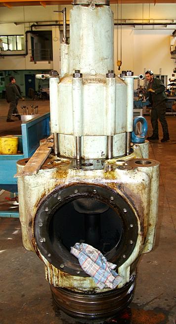

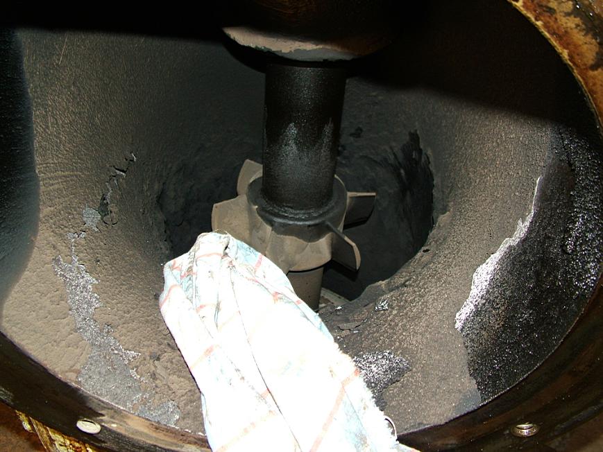

Detail ventilu v komoře (vrtulka tam není z důvodu lepšího proudění, ale aby se ventil otáčel a tudíž se snížilo ryziko zadírání)
a pohled na celou demontovanou ventilovou komoru (to na co v předchozím příspěvku směřuje šipka).

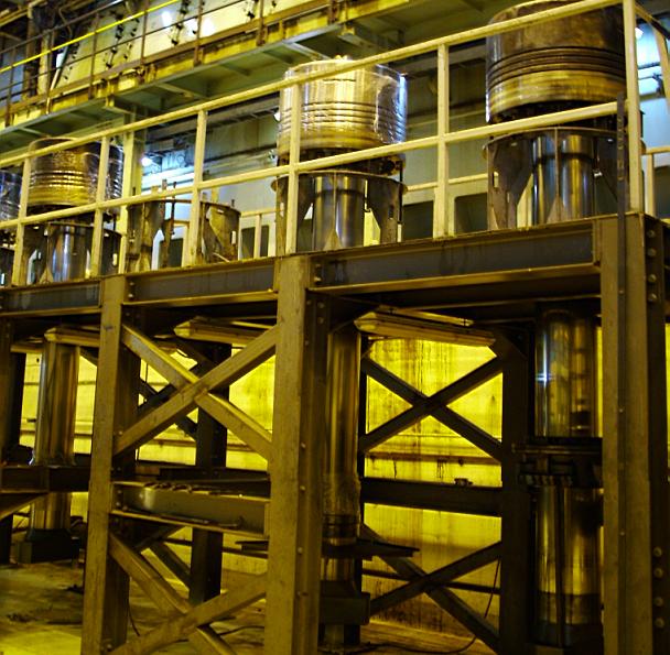

A už poslední fotka: pro představu poměru velikosti pístu a pístnice
http://www.patrix.dk/piston_pull.JPG" onclick="window.open(this.href);return false;
vrtání 900 mm
zdvih 2300 mm
Ještě jsem našel že jde o "2 stroke engine" takže nejspíš dvoutakt
vrtání 900 mm
zdvih 2300 mm
