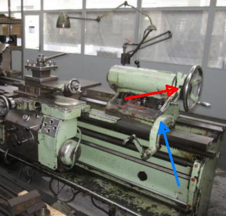

Francotirador píše:Paralerně s diskuzí okolo Mikikiho elektoproblému zkusím rozvířit další.
Nepřemýšlel jste někdo nad aplikací tohoto / respektive nemáte to někdo vymyšlené a na MN80ce již "naroubované"?
Jde mi o to zapřažení koníka za podélný suport.
Na fotce by měl být španělský Cumbre 022 (z roku 1969), ale viděl jsem to i u sovětského Stanko 1K62 http://www.youtube.com/watch?v=N1h_AA8Cpk4.
A ten koník pak drží pevně na suportu ? nebo jak je to udělané. Pokud koník utáhnu, tak jej nic neposune a pokud jej neutáhnu, nehrozí že se vrták kousne a vykloní koník do boku ?

musíš ten koník přitáhnout citovka
aby jezdil, ale bez větší vůle
na velkejch je to běžný
představ si že vrtáš pr. třeba 60 spirálovým nebo kopinatým vrtákem 200 do hloubky
to je pak místo hodiny v posilovně
sisi

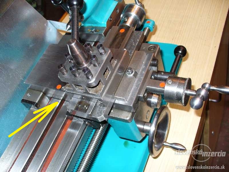

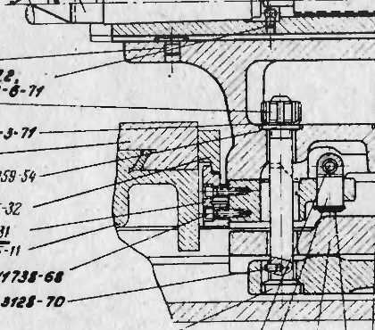

Tak jsem narazil na ještě jedno vtipný řešení
které ovšem nic nemění na tom, že se musí točit ručně.
Pořád spekuluji jak udělat oko pro "zaháknutí" ovšem bez vrtání a řezání závitu do hlavních saní.
Příspěvky: 3930
Bydliště: Havl. Brod
14. 2. 2014, 2:53
také vyspekuluj, zda to koník zvládne,
u mé "čínské hračky" je utahovací protikus pověšený jen na šroubu a tedy jej jen lehce přitáhnout nejde - z principu se při pohybu hned kousne nebo uvolní ....

No to je myšlenka nad kterou spekuluji. Bohužel u MN80ky tolik místa není, vlastně jen ta T drážka pro fixaci koníka.
Zádrhel je, aby táhlo vedoucí pod saněmi bylo pohodlně sundavací a zastamdací (a zároveň bych rád dodržel, aby bylo oko pro zaháknutí koníku bylo nad rovinou lože).
Příspěvky: 8893
18. 2. 2014, 4:03
a to je problém třeba z boku toho suportu (ze zadní strany u koníku jak je rybina) udělat třeba 2(4) M6ky závity a našroubovat tam nějaké vyfrézované Učko s dírou která by jezdila nad tu plochu toho koníka kde je ten šroub (nevím na co?) a chytat to třeba tam? ono by stačilo třeba jen na nějakej čep, zasunout vysunout..
třeba SUIka to má řešené takovým cca 20cm dlouhým bajonetem kterej čumí s koníka má to zeshora a zespoda ofrézovanou plochu a takové drážky (vypadá to jako buřty za sebou) celé to je otočné dokola takže když je to vodorovně (ta ofrézovaná plocha) tak to volně může zajet do suportu a nic se neděje, pokud to zajede do suportu a otočí se s tím o 90st tak se to zamkne a drží se suportem a jelikož to má cca 8-10poloh (vždy to zajede do jedné z těch drážek) tak se s tím dá koník tahat hned za suportem až třeba 20cm za suportem podle délky vrtáku třeba...je to strašně rychlé, otočit zamknuto, otočit odemknuto..

Nakonec to udělám podle zmiňovaného 1K62. L zámky budou šroubovaný na čele základny koníku a holt na boku příčného suportu (bylo mi líto do něj vrtat :) , ale takhle mi to přijde nejjednodušší).
Zámek bude krátký (cca 20 mm), takže se koník pohybem příčného suportu zapřáhne / vypřáhne (přičemž napřáhnuto bude v poloze suportu co nejvíce k sobě (nožová hlava co nejdál od obrobku).

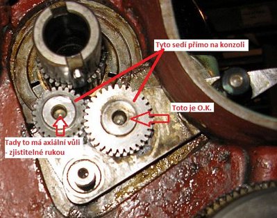

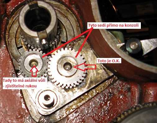

Radši se ještě jednou před rozebíráním zeptám zkušenějších:
Jde nějak jednoduše sundat konzoli s ozub. kolečky nebo se musí demontovat kryt převodů?
Jak jsou uchycena ta dvě ozubená kola v konzoli?
- když spustím otáčení sklíčidla soustruhu napravo, tak to levé kolo při zařazeném strojním posuvu směrem k vřeteni tak drnčí a ječí (je tam znát kov na kov), že se to opravdu nedá poslouchat
- když se změní směr otáček (sklíčidla vlevo) tak je posuv k vřeteni z hlediska zvuku přijatelný
Zkusil jsem to samozřejmě promazat .... ale kupodivu nasucho (tedy skoro nasucho) to vydávalo daleko menší hluk.
Další věc, která mne dost překvapila je to, že ty ozubená kola sedí přímo na konzoli a zubama se jí dotýkají.
Žádná podložka tam není a u toho menšího ozub. kola je nejen axiální vůle jak sviňa :(
Prosím rozebíral to někdo popř. jak to vyřešil a hlavně jak jdou ty dvě kolečka sundat.
Kdyby to byl přijatelný hluk, tak to neřeším ale fakt není a nelíbí se mi ten dotek kol s konzolí :(
3)
Příspěvky: 3831
3. 3. 2014, 10:18
mikiki píše:Jde nějak jednoduše sundat konzoli s ozub. kolečky nebo se musí demontovat kryt převodů?
Ne nejde, ten kryt musíš sundat :wink: , ozubená kola jsou na těch čepech, ale ty je máš nějaké divné, vypadají takto jak jsem ti to narychlo nakreslil :D (modře)

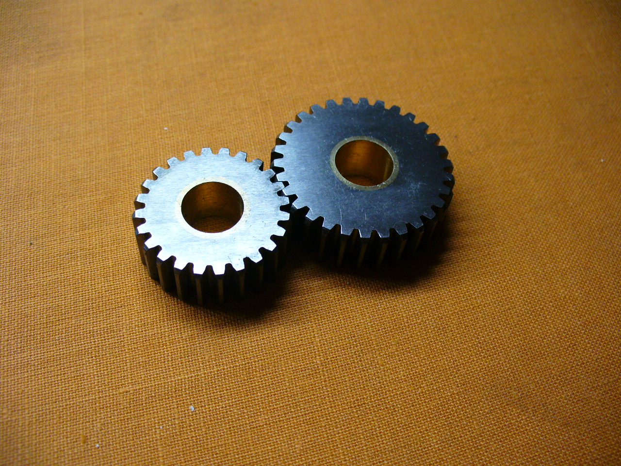

Mají vnější osazení , pak průměr 10mm na délce 10mm, pak průměr 8mm, kterým jsou zalisována do té lyry, z druhé strany potom jsou ty čepy normálně zajištěné červíkem v obvodu otvor/čep, abys to vyndal musíš celou tu lyru sundat, vyšroubuješ červíky a vyťukneš čepy, kola mají tloušťku 9,95 mm, těch pět stovek rozdíl mezi průměrem čepu je axiální vůle na tom čepu mezi lyrou a vnějším osazením čepu :)
mikiki píše:tak drnčí a ječí (je tam znát kov na kov), že se to opravdu nedá poslouchat
Tohle je docela běžná závada :wink: , ty kola mají jenom stružený otvor v kovu a točí se na kovovém čepu, kola jsem viděl i litinová i kovová, litinová potom vydží pochopitelně výrazně déle, řešil jsem to tímto projektem, akorát ho nemám na stránkách 30z/24z
kola jsou pochopitelně vypouzdřená bronzí a broušená na onu výše uvedenou sílu :wink:
Je dobré si ty čepy když je budeš mít vytažené vytunit stejně jako jsem to dělal u projektu reduktorů, kde je ten stejnej problém, můžeš si pak domazávat sem tam, aniž bys musel mít strach, že se ti to přidře :wink: nápis oil v tom projektu na kolech, je místo kde je je to ozubené kolo, které je v celku s hřídelí provrtáno do poloviny hřídelky a pak radiálně se zahloubením a je to perfekt pro přimazávání
http://www.tumlikovo.cz/reduktor-otacek ... uhu-mn-80/" onclick="window.open(this.href);return false;
edit: jo už jsem si to pořádně prohlídl, to osazení tam máš na těch čepech a je tam nějaké zahloubení, z té tvé fotky to šlo blbě poznat :wink:
