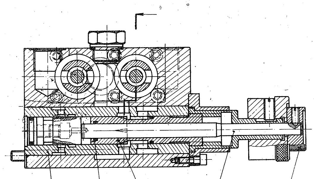

Jo abych nezapomněl, taky se mi v neděli povedlo vyřešit ten problém s pomalu jezdícím stolem.
Rychlost řídí škrtící ventil, který je součástí výkonové kostky, která ovládá pístnici stolu.
Hlavní část škrťáku je onen pístek, který jsem řešil úplně na začátku (byl totálně zatuhlý uvntiř a muselo to do ultrazvuku).
Tento pístek čím víc se povytáhne ven z kostky - tím rychleji to jezdí. Zkusil jsem povolit šrouby držící krycí přírubu a vycuknout jej rukama ještě víc ven a ono to zrychlilo :lol:
Takže jsem tu ovládací hřídelku, která je zkolíkovaná s dalšími díly udělat o 4mm kratší - aby to ten pístek tahalo o 4mm víc ven z kostky a bingo - ono to najednou funguje jak má. Nyní už je rychlost OK.

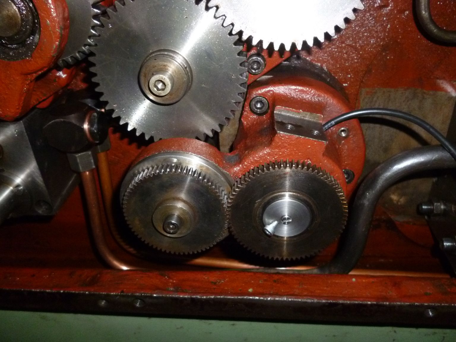

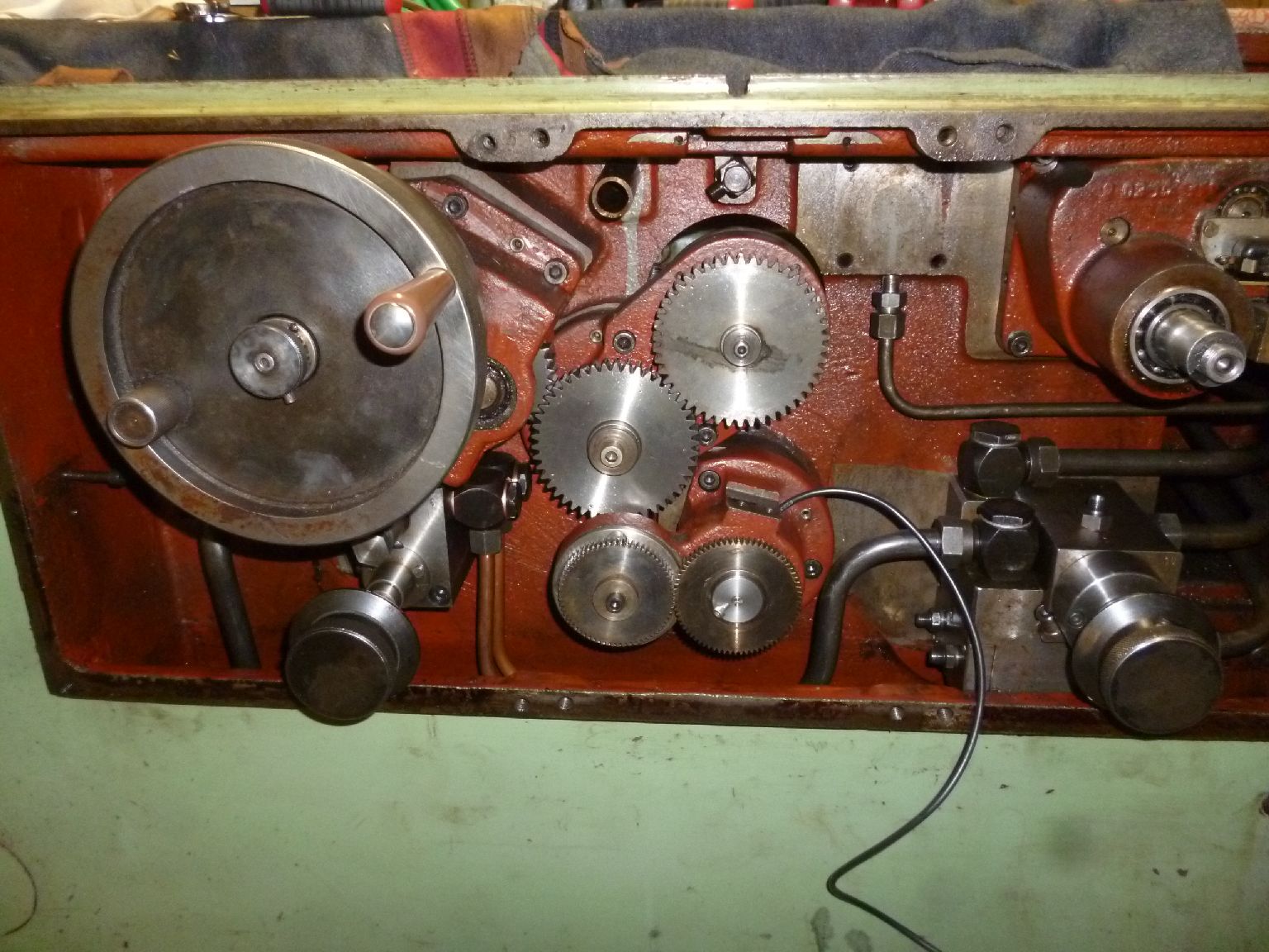

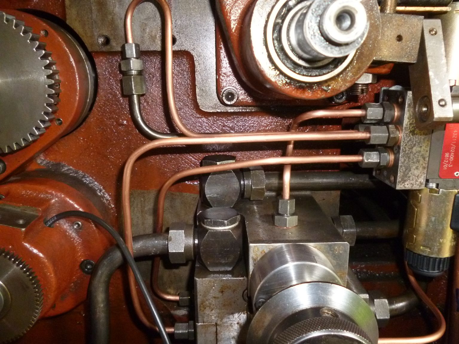

Taky jsem otestoval výstup centrálního mazání stolu a to funguje taky správně - jen to bylo celé plné bordelu. Takže centrální dávkovací čerpadlo netřeba, jen se udělají ty rozváděcí trubičky nové z mědi a možná se tam vsadí kontrolní průhledítko aby bylo vidět že to maže (novější řady BRH jej mají vlevo od kliky osy Y).

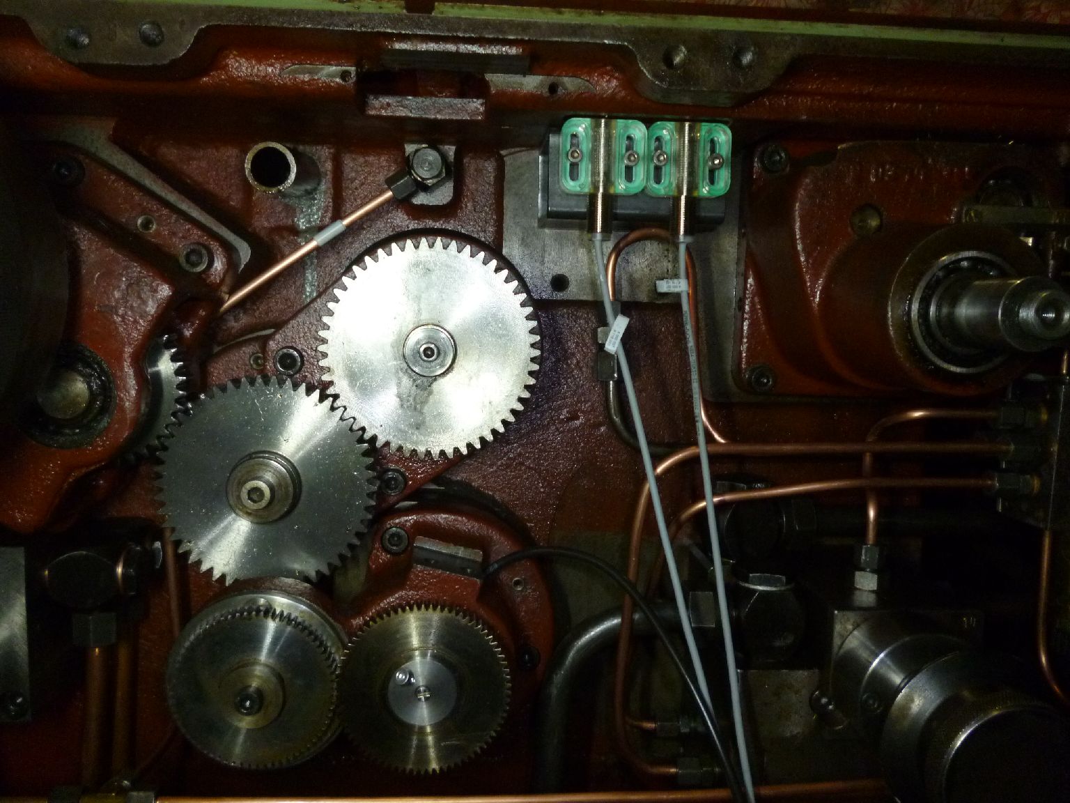

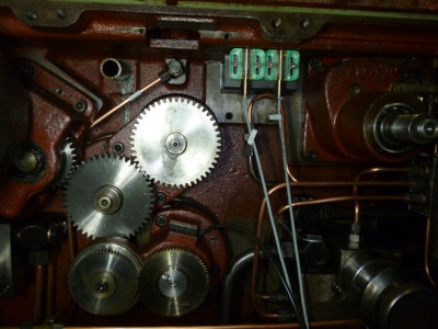

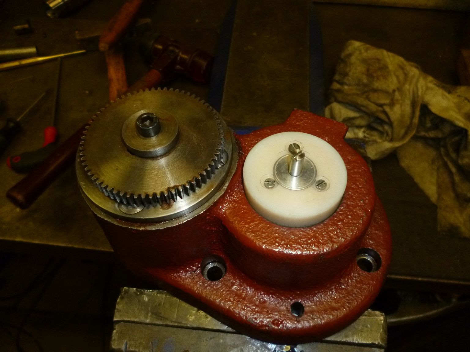

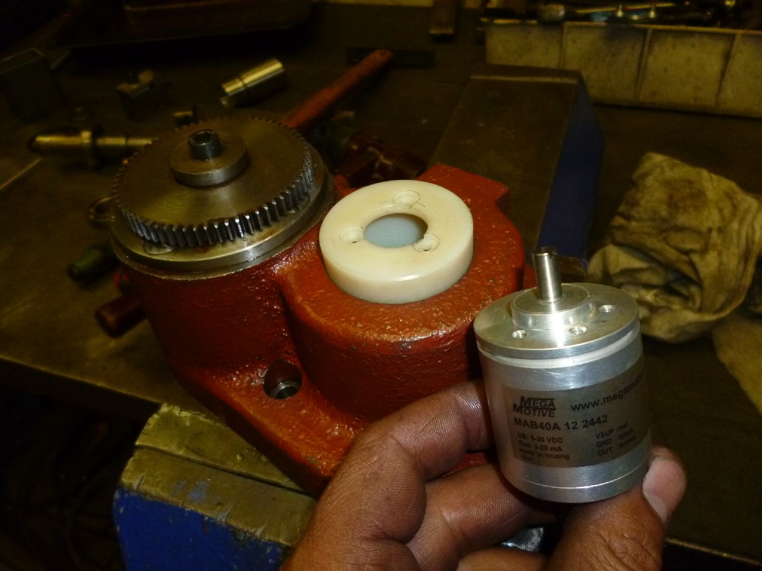

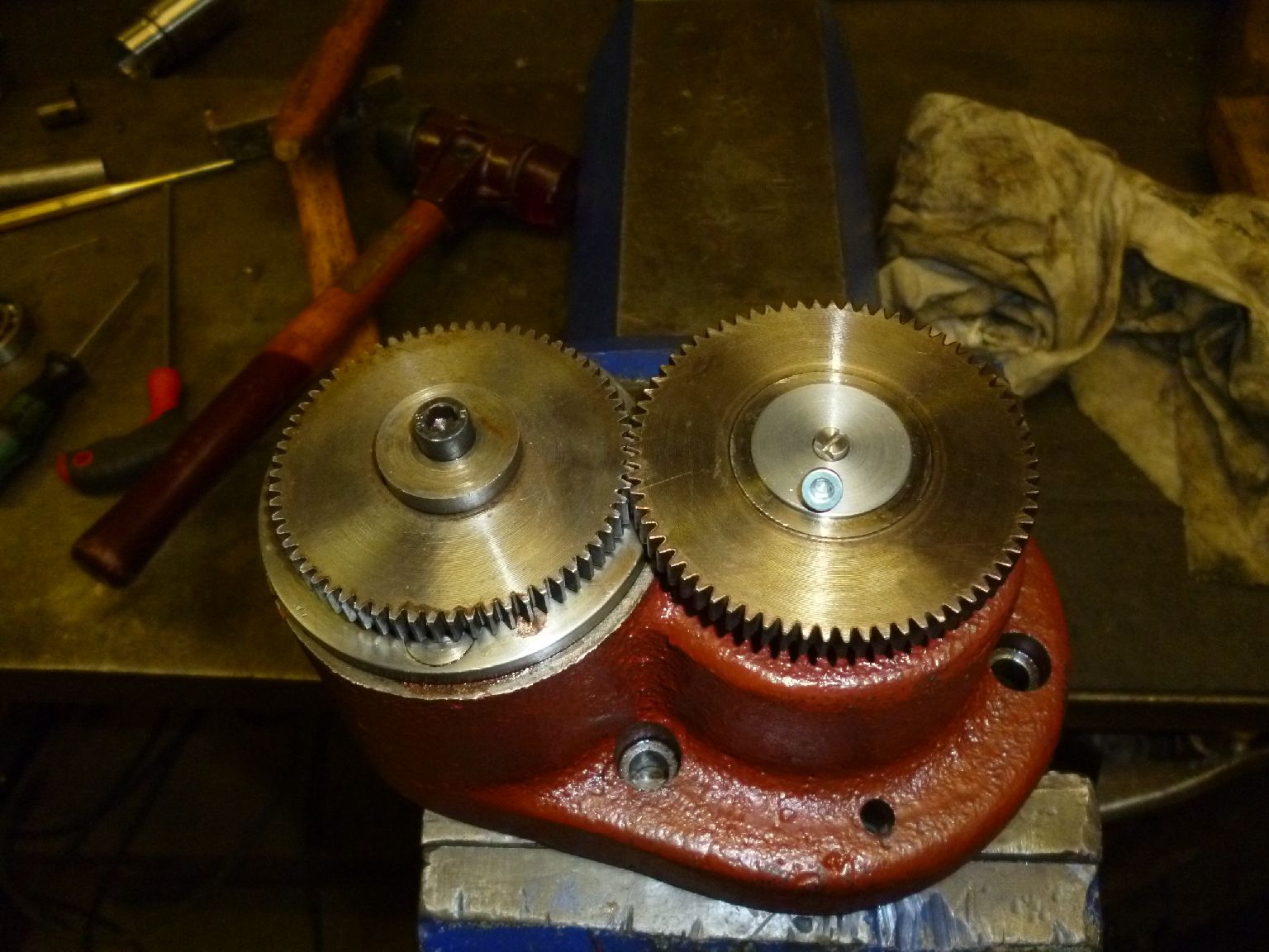

Na nějaký chybějící noniusy z vysoka s.... :wink:
Díra v čelním deklu se zašpuntuje a není co řešit. Zbytek obstará PLC.
Není to sice kodér, resp. je ale uvnitř je obvod který dělá 4-20mA, nicméně na kolech a té vodící tyči je tak velká vůle že je to úplně jedno.
Až se někdy sežene DRO s výstupy, pak se to předělá.

16. 7. 2020, 6:31
není to v mm - je to nějakých imaginárních bodech, ale to je zatím asi fuk

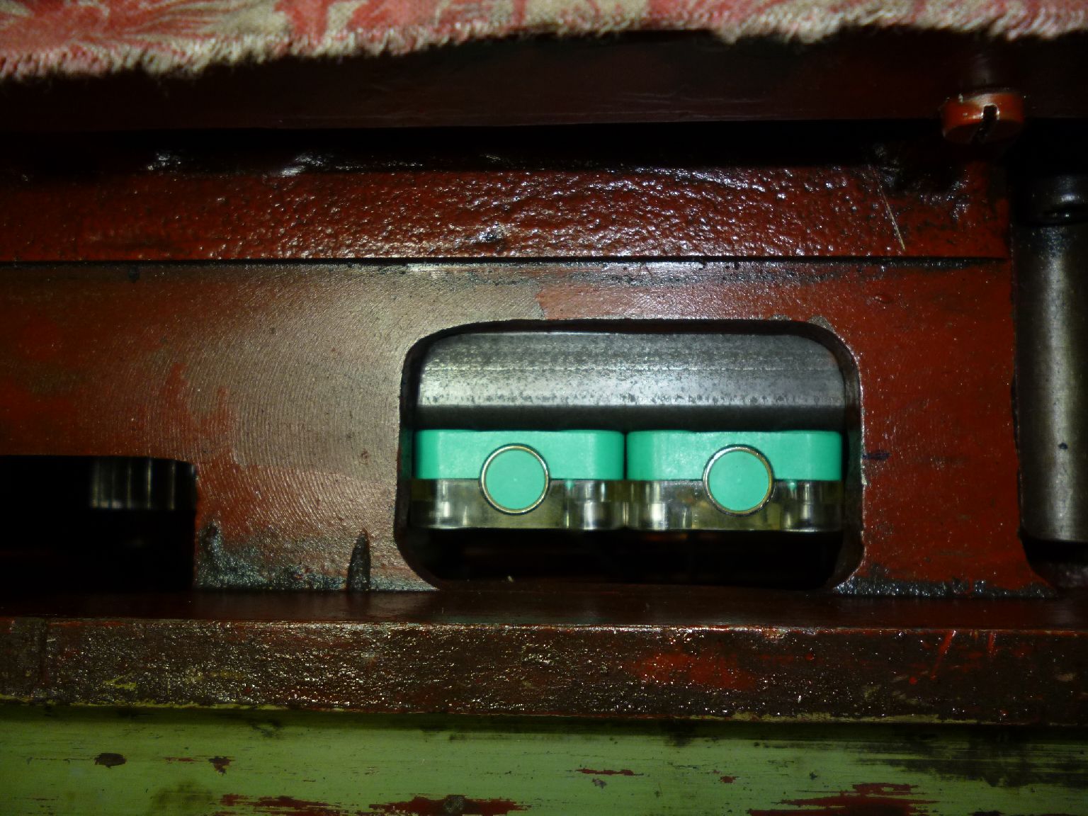

A nikde to netrčí ven, je to schované v tom odlitku :-)
Hned když jsem to včera večer rozdělal a změřil průměr (původně pro ložiska) 47 tak mě to napadlo, povídám si: ten snímač je stopro menší, to půjde :lol: a pak byla noční směna do 2 ráno - dokud se to nesmontovalo tak bych stejně neusnul :wink:

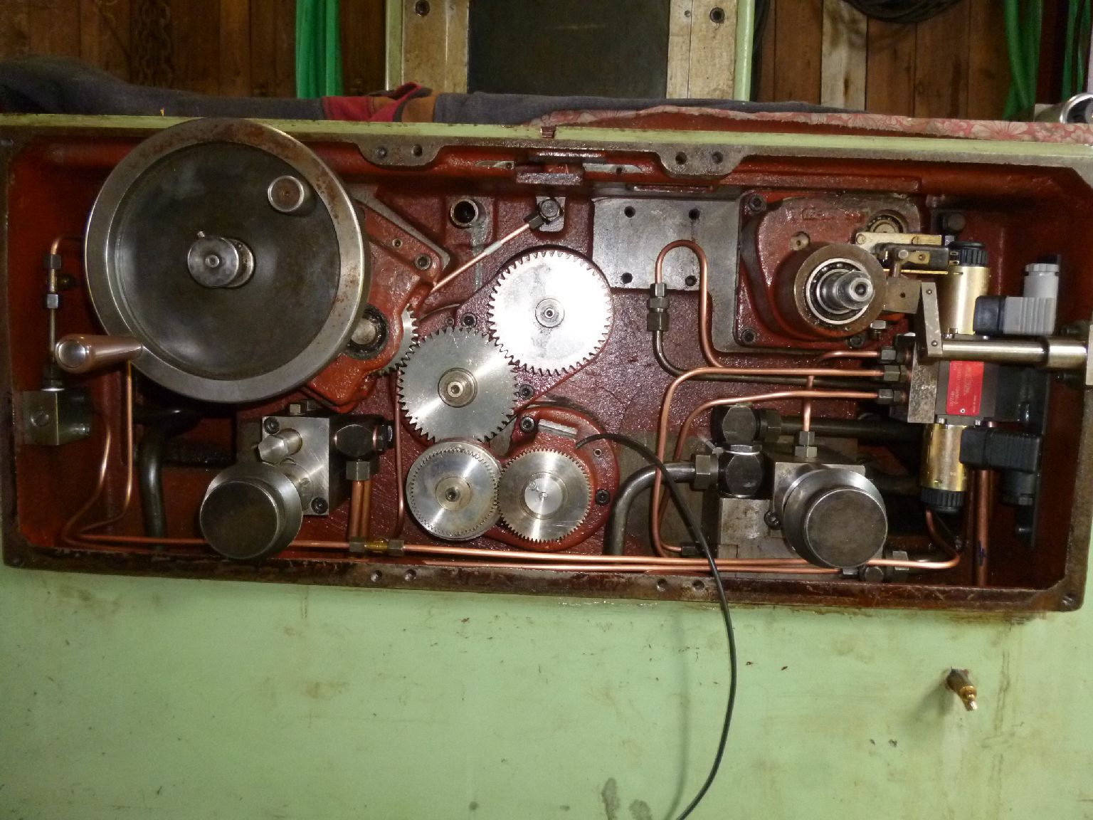

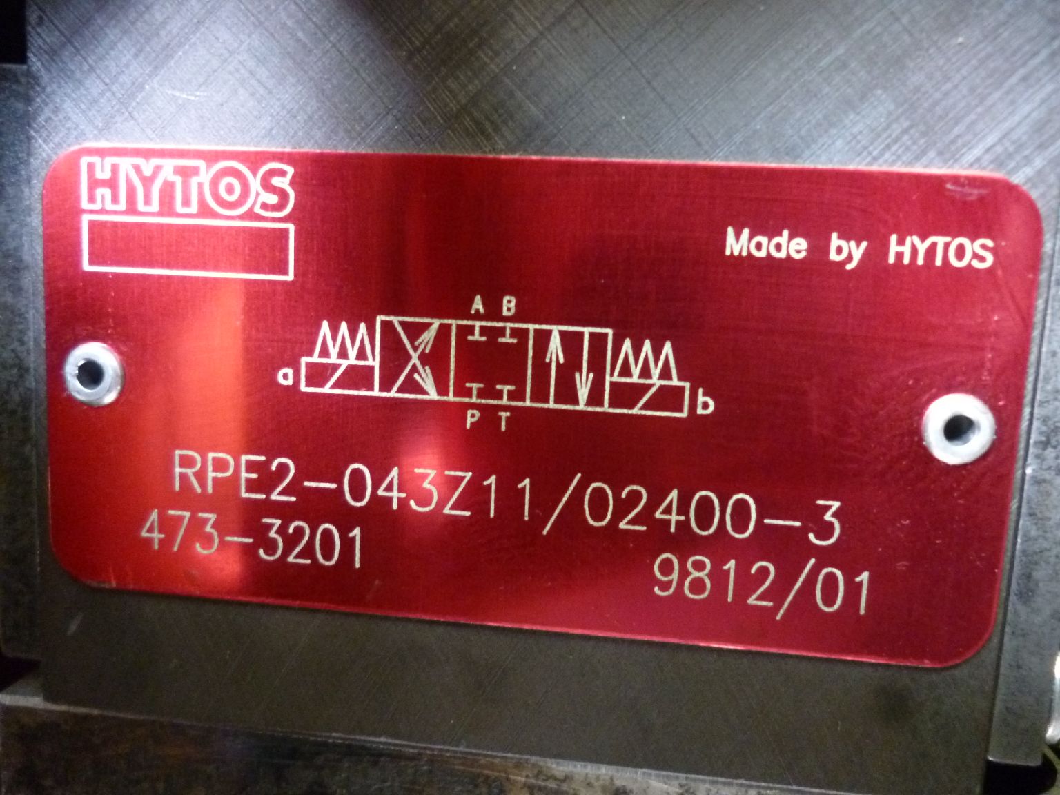

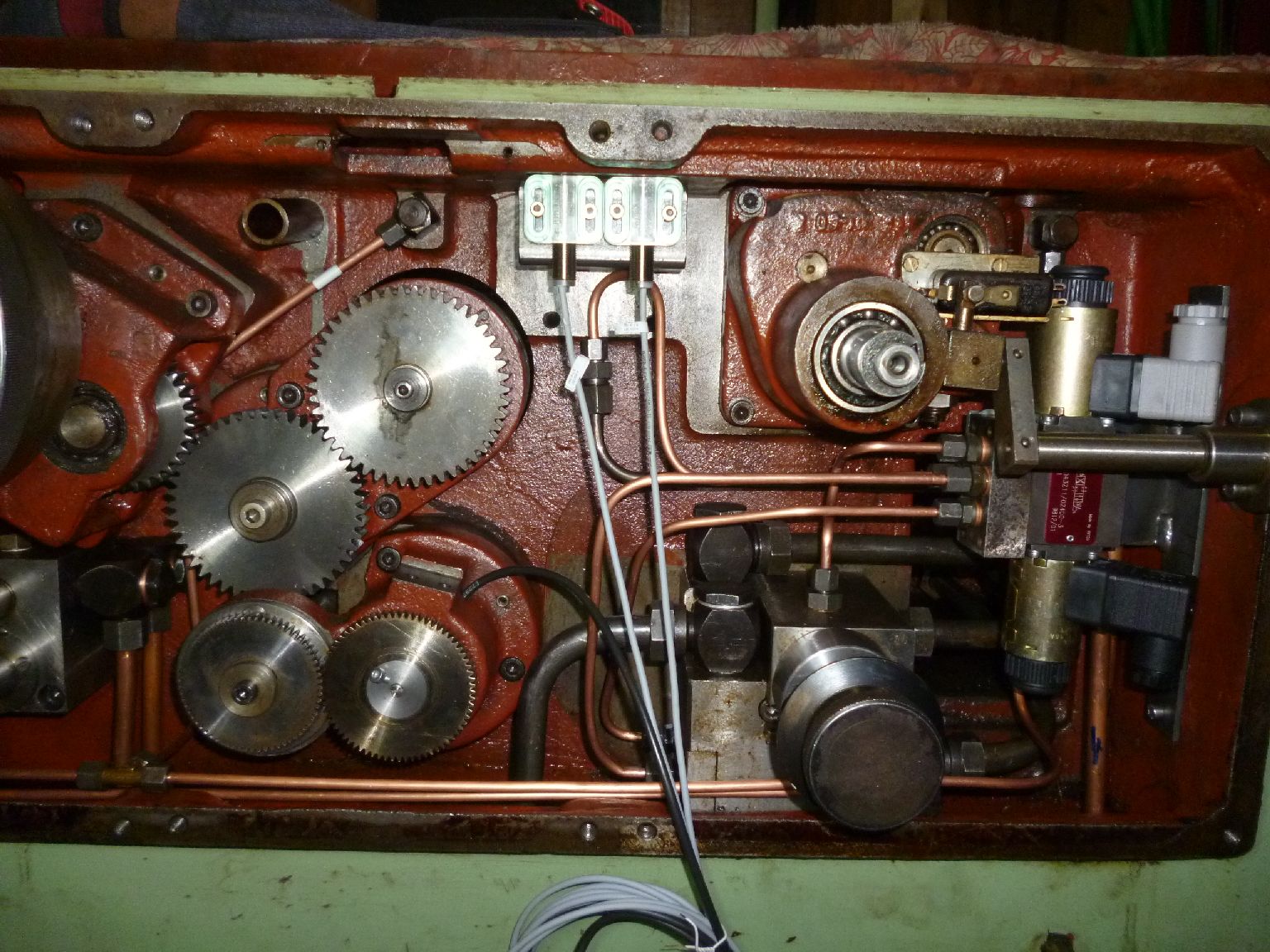

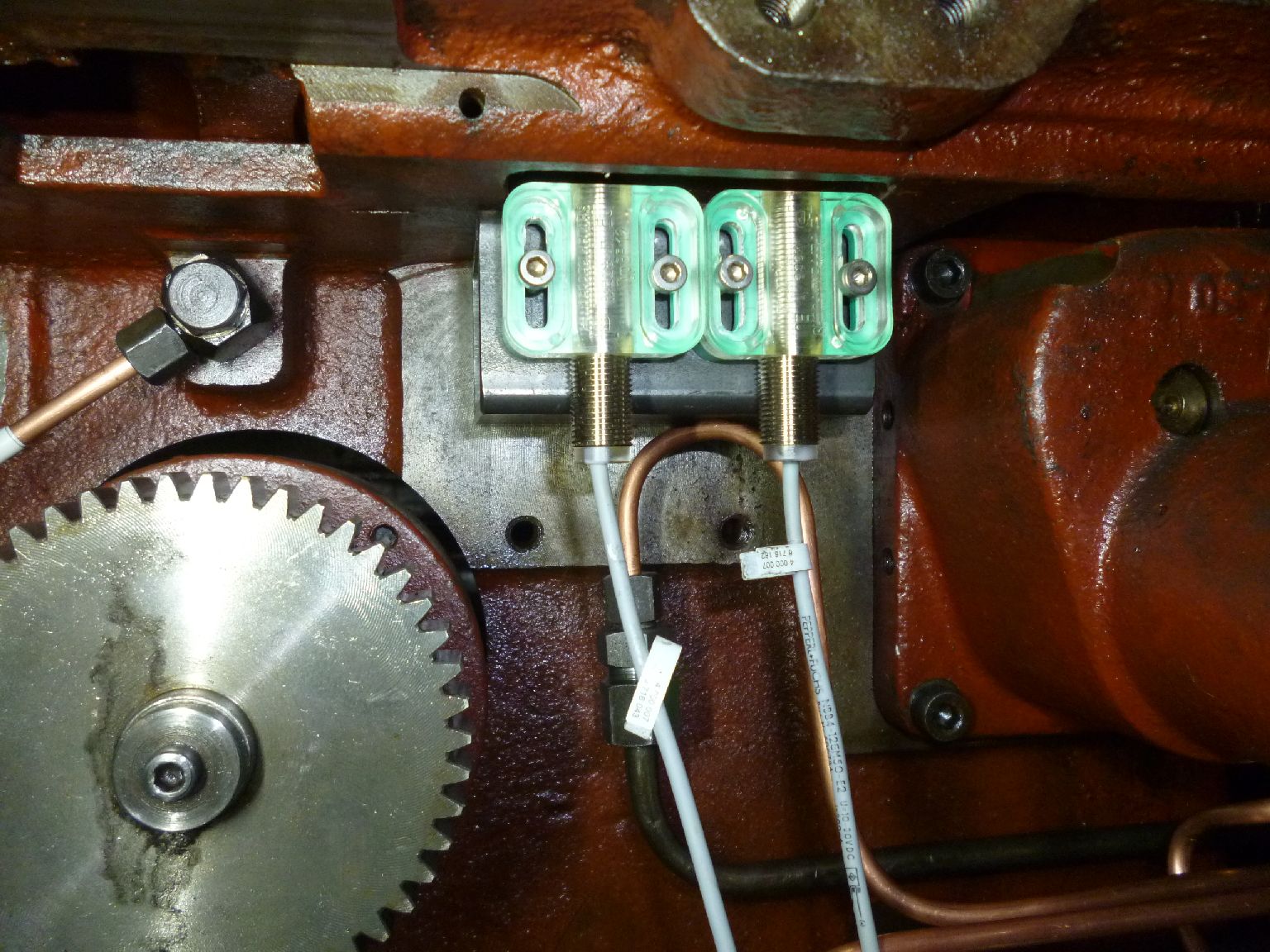

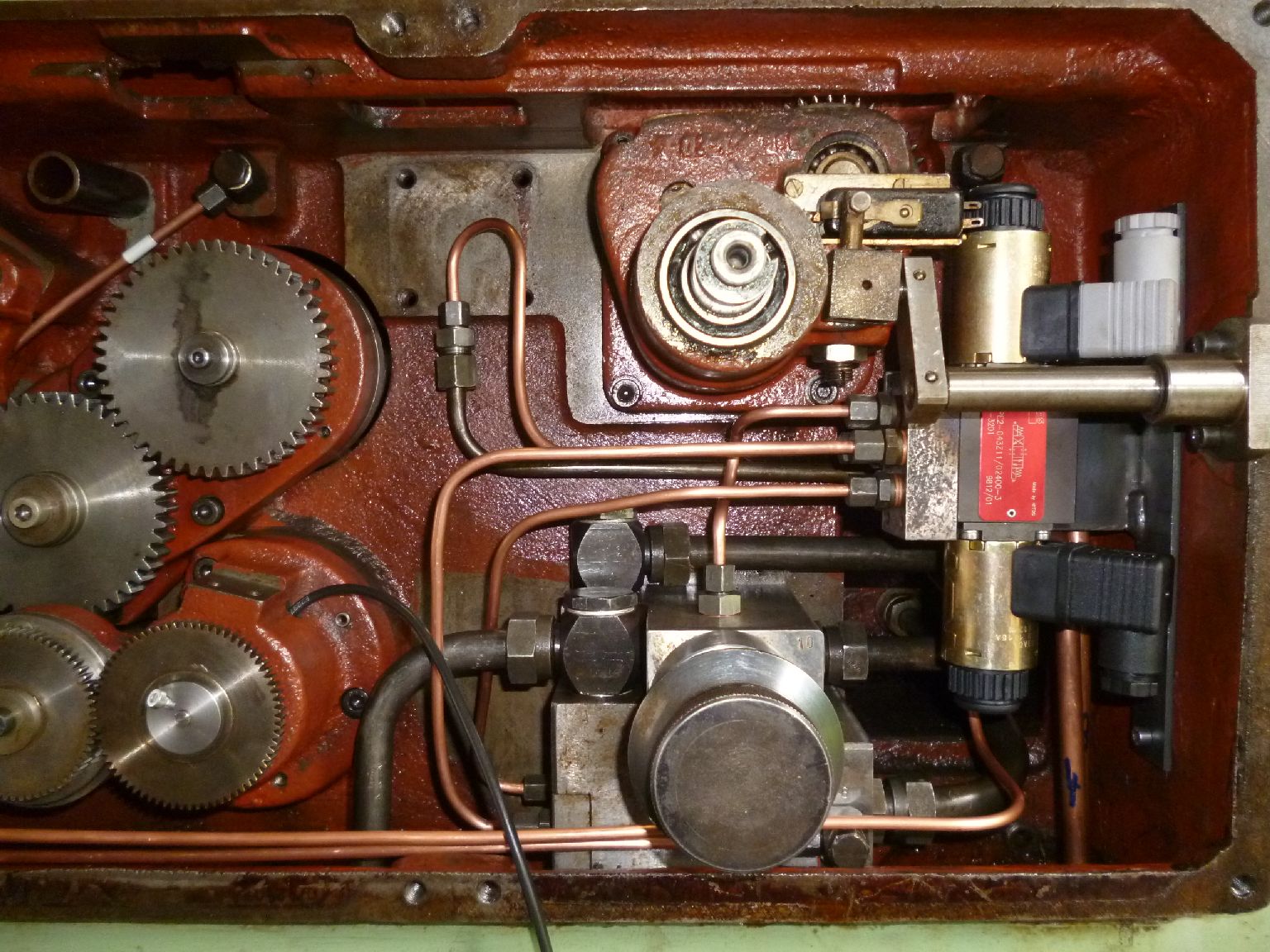

Výsledky dnešní činnosti: nové rozvody mazání stolu, nový pilotní rozvaděč (už v té správné konfiguraci) přidělaný a připojený na hotovo.
Dále osazeny indukční snímače úvratí stolu.
A teď potřebuju konzultaci, respektive názor:
Jedná se o vyjetí stolu ven na doraz mimo brus na levou nebo pravou stranu (výměna obrobku, měření a podobně).
Po staru to bylo udělané tak, že se podrží páka ovládání stolu v patřičném směru, narážky přejedou přes překlápěcí rozvaděč (jsou na to uzpůsobeny) a stůl vyjede ven nadoraz. Během celé této doby co je stůl na doraze (někdy to trvá docela dlouho při přepínání dílce) jde ovšem na tu konkrétní stranu pístnice stále tlak.
Já to po novu chci udělat tak, že jak stůl vyjede ven na doraz, tak to na pilotním rozvaděči vypnu do nuly aby na pístnici zbytečně nešel tlak.
V zásadě to jde udělat dvěma způsoby:
1) prostřednictvím snímačů koncových poloh stolu (tyto bych tam ovšem musel nekam složitě zavrtat a už docela bojuju s počtem volných vstupů na PLC
2) časově aby to i při nejpomalejším posuvu ještě pořád vycházelo na vyjetí ven na doraz - při tomto řešení a rychlejším posuvu bude stále nějakou krátkou dobu puštěný tlak na pístinici i když tato už je na doraze (ale to asi nevadí).
Jaký je na to názor? 1) nebo 2)?
