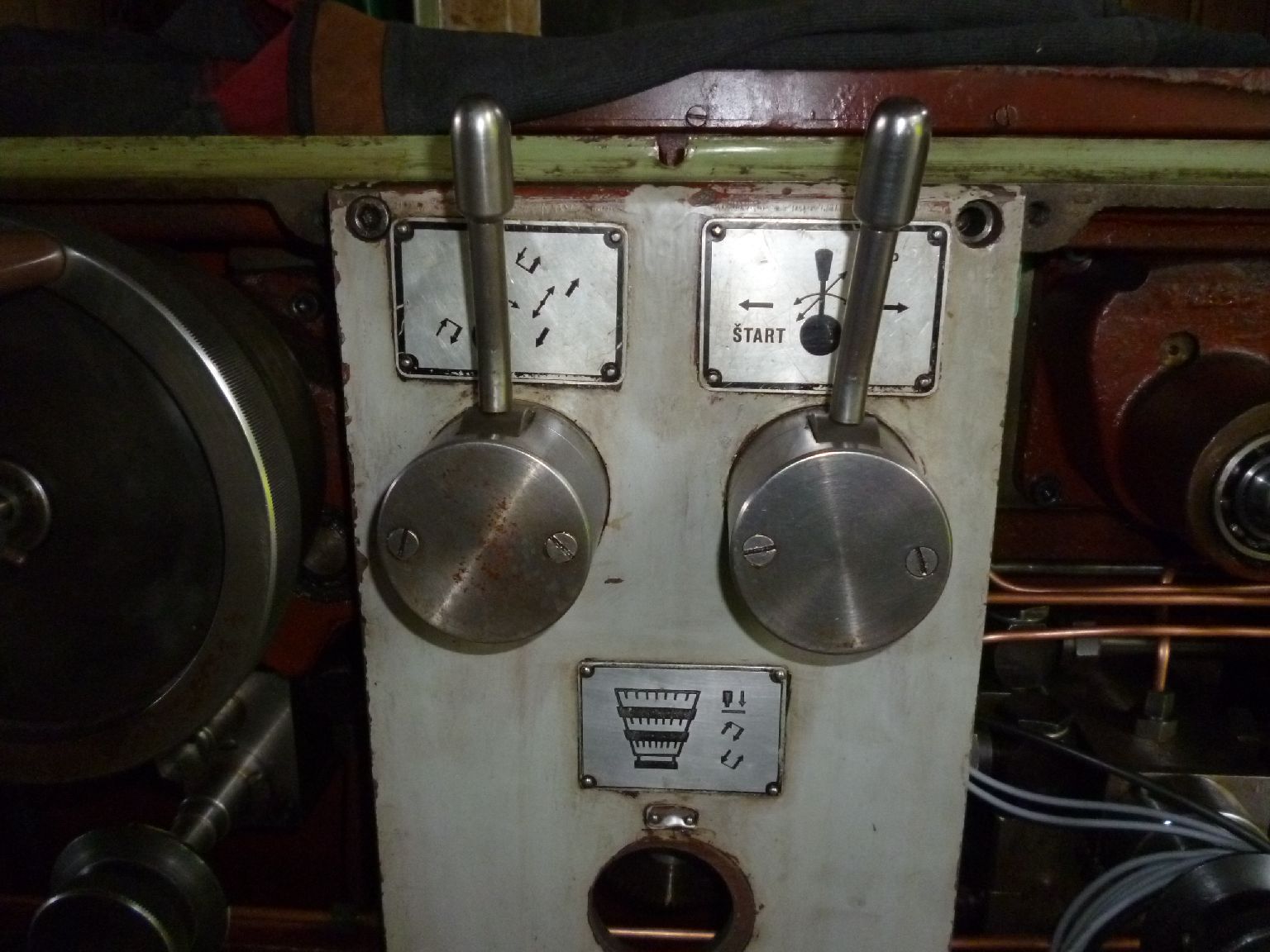

19. 7. 2020, 7:52

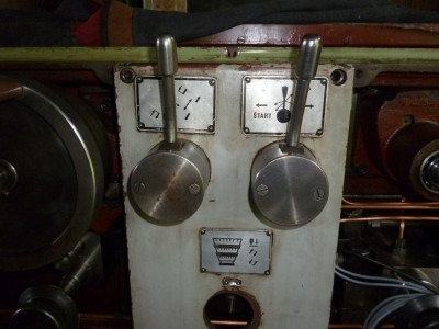

To by jeden neřekl, že se s tímto budu srát skoro celý odpoledne.
Původně páka ovládala hydraulickou překlápěcí kostku - nyní je to v podstatě průmyslový joystick :D
Druhá zůstala beze změn - vyhovuje.

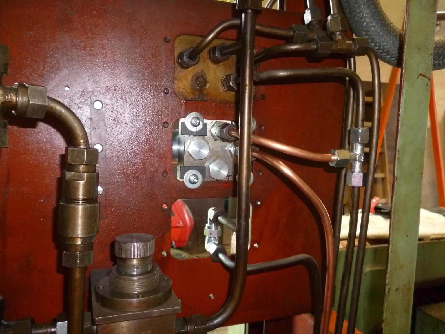

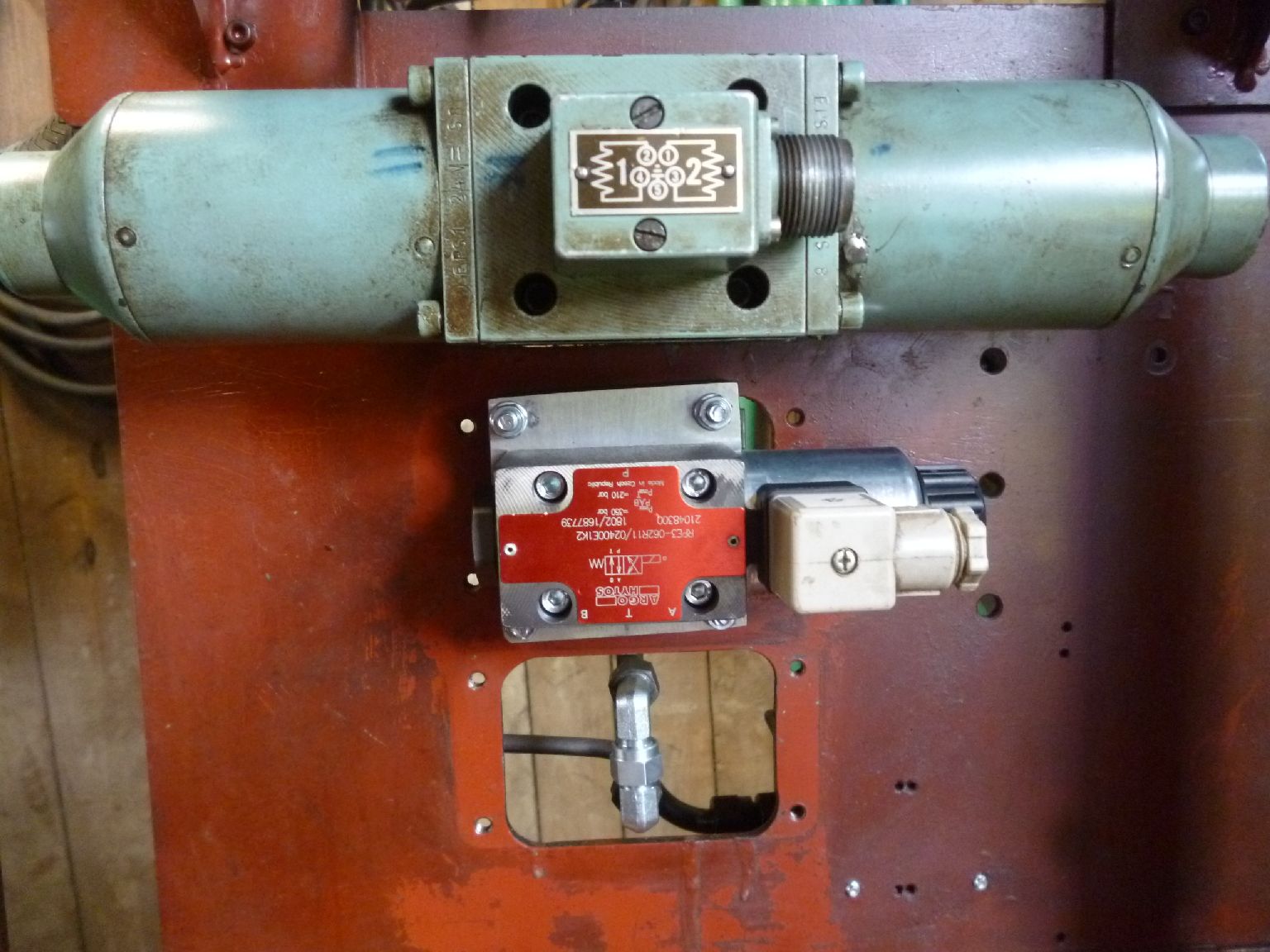

Poslední úpravy ve stojanu hydrauliky:
- vyhozený rozvaděč spouštění oscilace osy X (propojeno natvrdo), spouštění už teď bude dělat ten dvojčinný pilotní rozvaděč pod stolem
- přidán rozvaděč rychloposuvu osy Y - při otevření vytvoří bypass škrtícímu ventilu regulujícímu rychlost osy Y

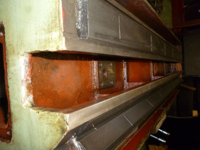

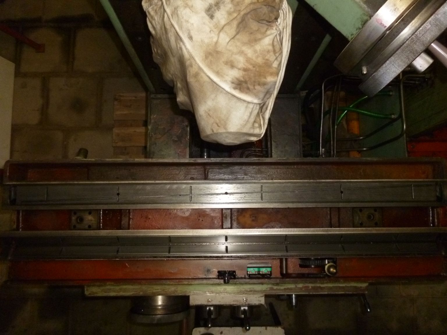

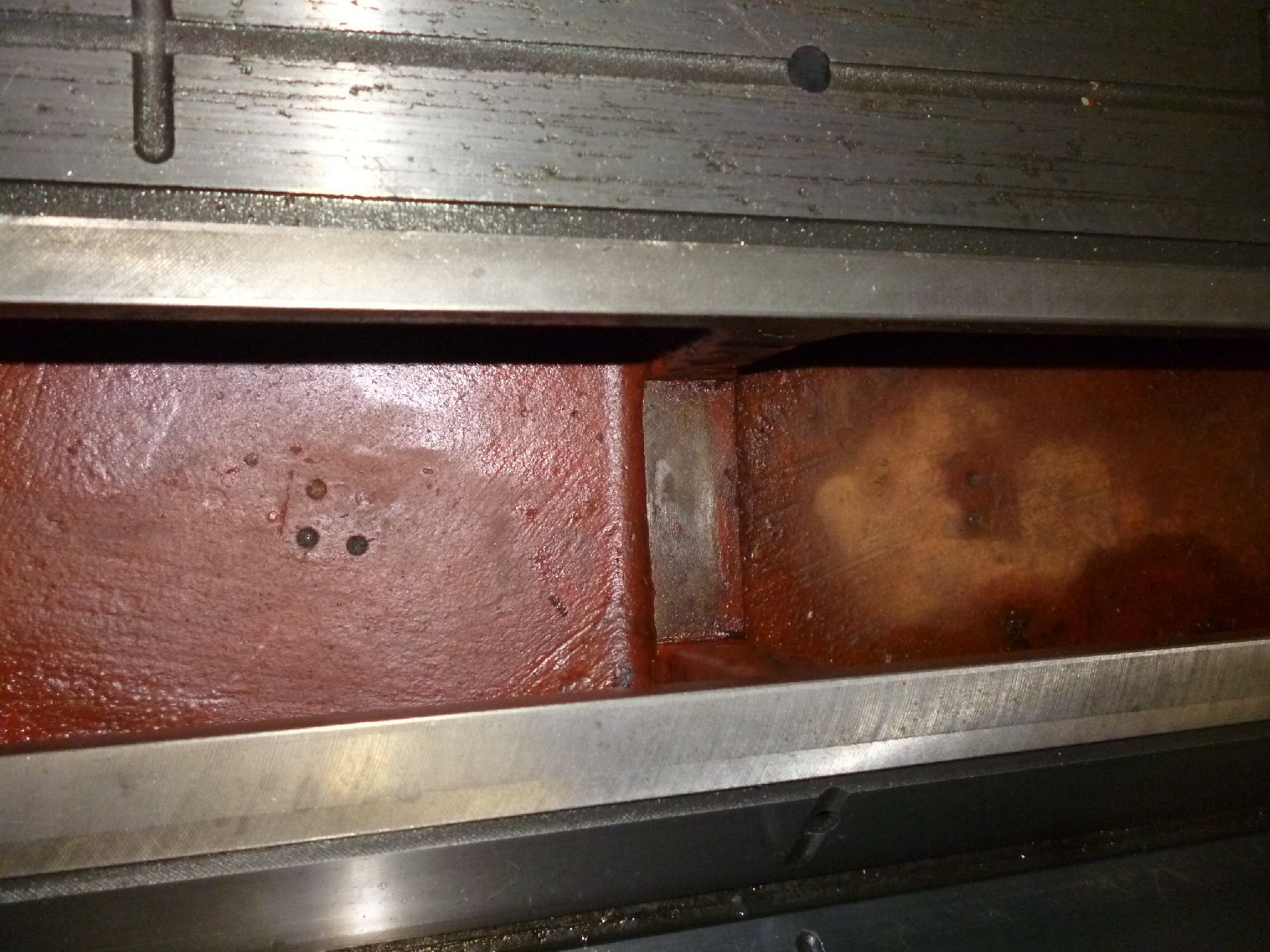

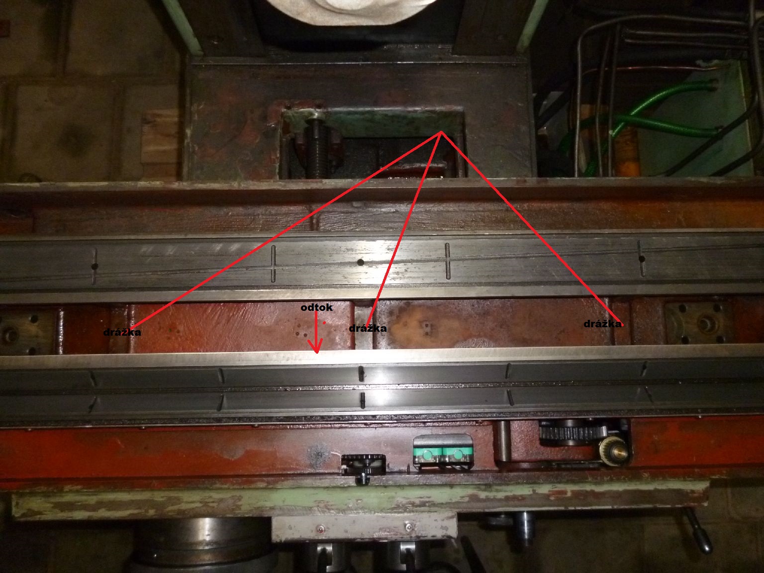

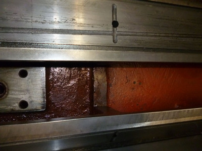

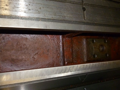

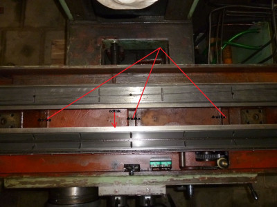

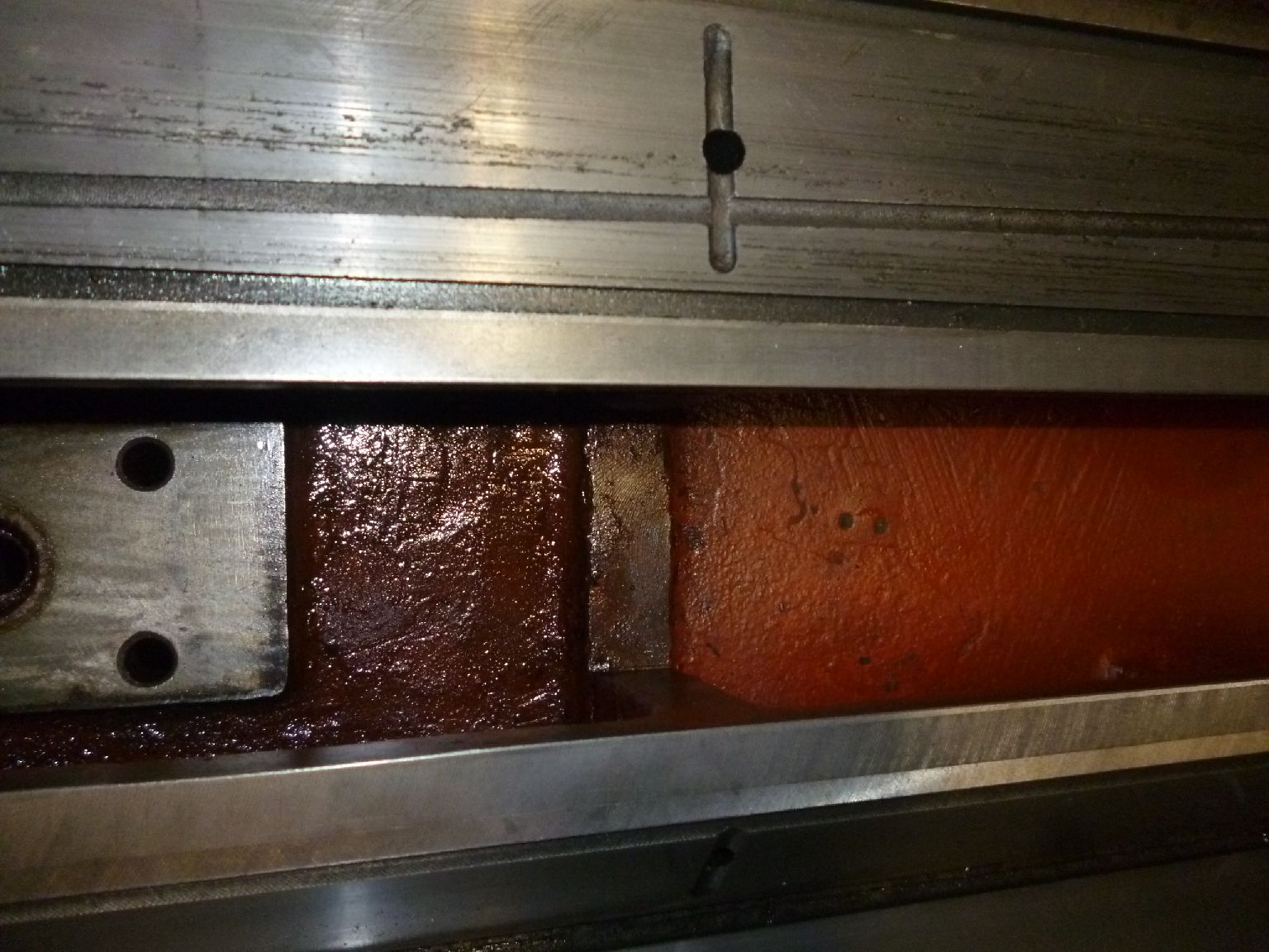

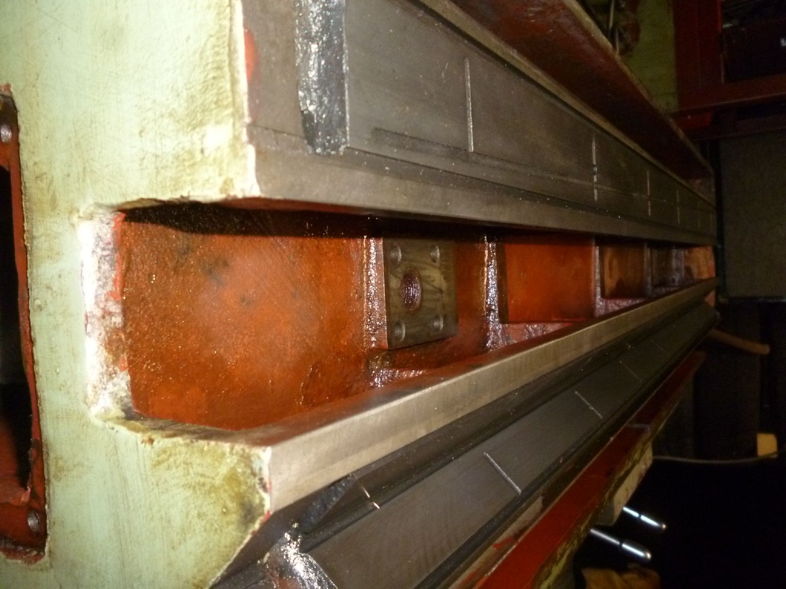

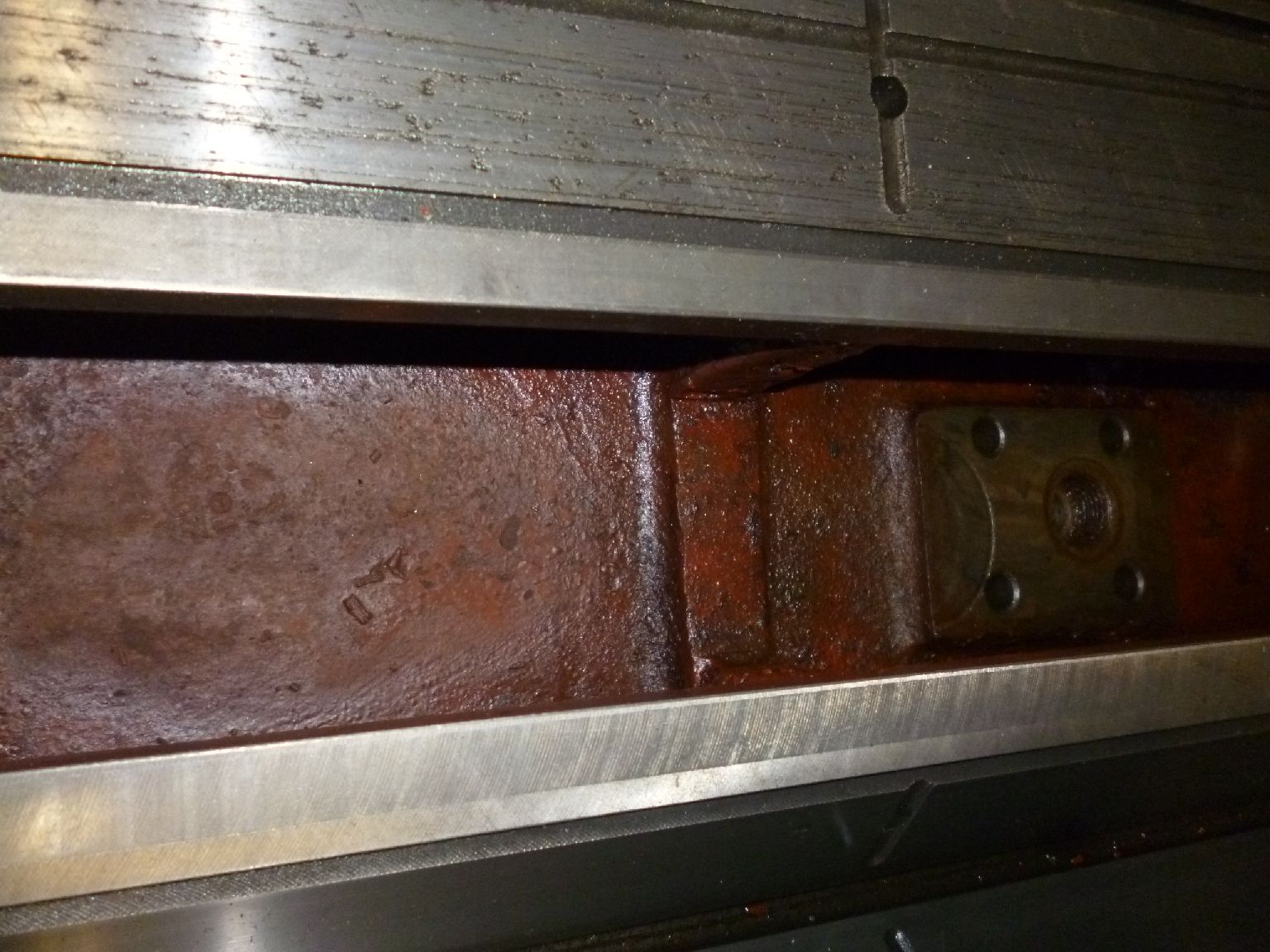

Přátelé opět bych poprosil o konzultaci než tam vložím a zamontuju pístinci:
Pod stolem mezi vedeními jsou žebra - označené červenými čarami
Olej, který z obou vodicích ploch odtéká pryč a vrací se zpět musí tyto 3 přepážky překonávat (jako když je kaskáda rybníků). Pokud tam olej stojí, bude zasychat a tvořit krustu. Finální odtok oleje pryč je v místě označením šipkou, kde to skapává do spodního kastlu, kde až udělá hladinu asi 50mm (nechápu proč ten přepad vyvrtali tak strašně vysoko), teprve odtéká zpět do nádrže.
Nápad: co kdybych v těchto 3 přepážkách flexou prořezal drážky, aby olej nemusel vytvořit tak vysokou hladinu k přelití přepážek a dále dole v kastlu mezi koly odtok propojil hadicí přímo do otvoru přepadu z kastlu do nádrže.
Ta hadice je celkem jasná, s tím problém nevidím, hlavně se mi jedná o to, jaký máte názor na to řezání drážek do těch přepážek.
Proč to chci řešit? Protože tam skutečně byla zaschlá krusta oleje a místo oleje vyloženě mazut. Spotřeboval jsem na vyčištění úplně neskutečné množství hadrů a asi 6ks brzdových sprejů.
Příspěvky: 6434
21. 7. 2020, 10:10
Ahoj jestli se o vystupky nic neopira a nemaji tam nejaky funkcni vyznam, pryc s nima. Mozna to tvurce navrhnul jako usazovaci zlab kdyz by brousili zlato 😀
Příspěvky: 3564
21. 7. 2020, 10:25
Určitě bych do toho neřezal ! Z hlediska namáhání nevím - ten stroj detailně neznám. Pronic zanic tam ty žebra nejsou. Nemohlo to sloužit jako "sedimentační nádrže" aby se tam usadil případný prach z brusiva ?
U centerlessky Schaublina je v mazacím systému dost složitý komplex přepážek a přepadů a přestože je to maličký stroj je tam přes 50 l oleje. Když jsem to poprvé čistil, tak jsem taky prskal na co je to tak složité.

Hele to je klidně možné, že to má tvořit jakousi sedimentační kaskádu - to se přiznám že mě nenapadlo.
Příspěvky: 3353
22. 7. 2020, 5:12
přesně tak sedimentačky pak ti sem dám fotku sedimentačky na odkalení emulze aby ti všechen ten bordel netekl do nádrže...a pro delší životnost oleje bys mohl udělat něco i do nádrže zkrátka hadičkama by to šlo do kaskády a pak až do nádrže pokud je tam nato místo
novic
Příspěvky: 1839
22. 7. 2020, 5:14
Určite niesom skúsenejší ako vy ale tiež by som to nepilil. Keď bude ten olej raz uzavretý tak by som nemalo nič usadzovat.

Příspěvky: 6434
22. 7. 2020, 6:57
Magi nebudes na tom delat trismennej provoz jako ve fabrice, vubec bych se toho nebal a zmenil to. Stejne planujes filtraci jako ja.
Je to pod stolem, kolikrat si myslite ze to ve fabrice sundavali, aby to cistili? Ano spravne, ani jednou!
Ben Ash
Příspěvky: 1454
Bydliště: Vladislav
22. 7. 2020, 7:13
Charon píše: 22. 7. 2020, 6:57 Magi nebudes na tom delat trismennej provoz jako ve fabrice, vubec bych se toho nebal a zmenil to. Stejne planujes filtraci jako ja.
Čimž pádem bych to nechal tak protoze ty usady se udelaly za padesat let dvousmeneho provozu. A budou tam schvalne jak je psano vyse
