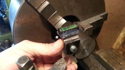

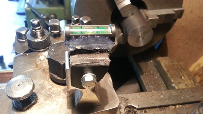

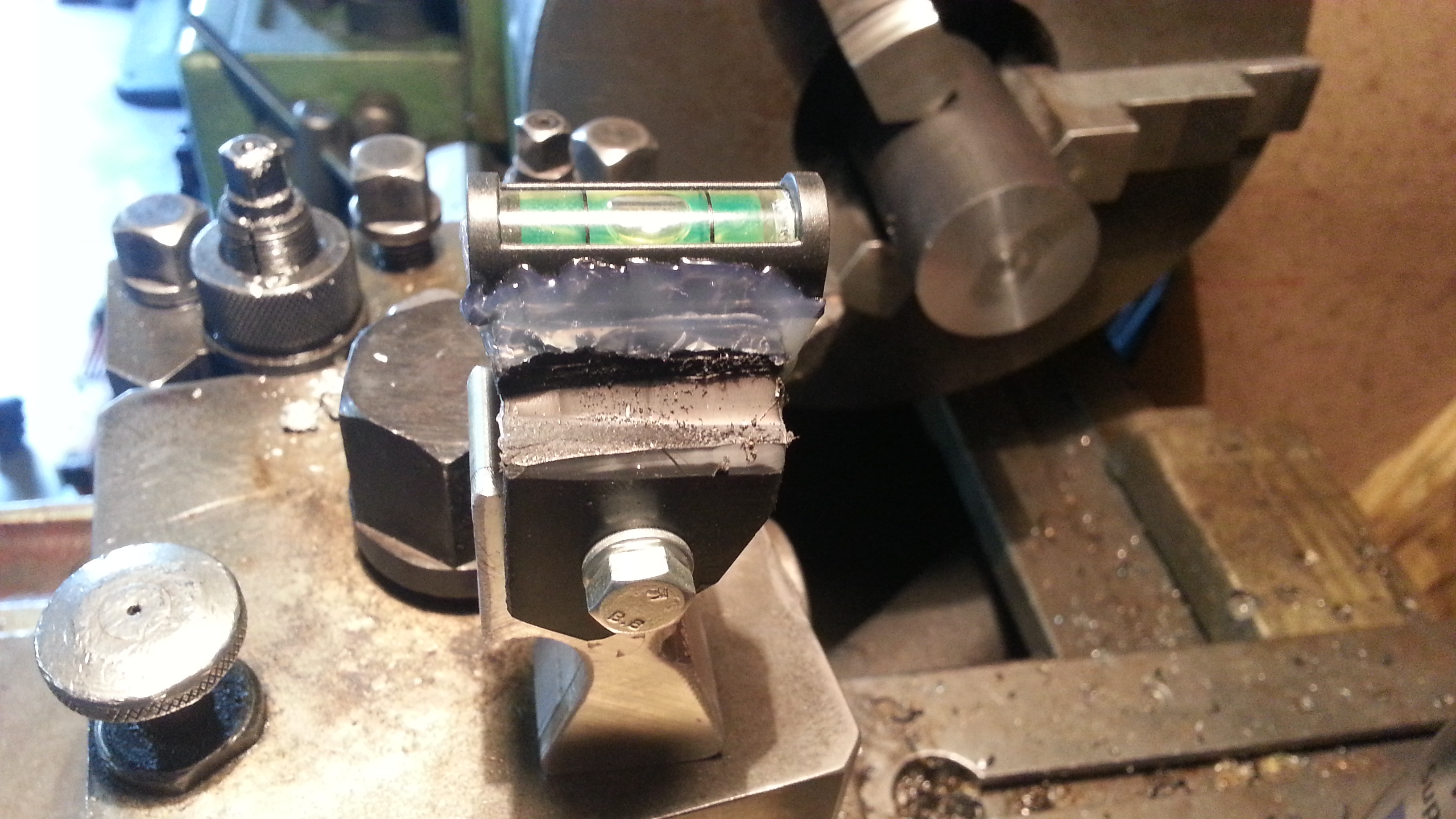

Konecne jsem se dokopal udelat usnadneni na noze

S libelou je legrace :mrgreen:
Když jse si před lety přidávala bublinu na laserový dálkoměr ...jsem použila "šlauchku" na vytyčení bodu a stativ
Jak jsi postupoval ...

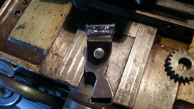

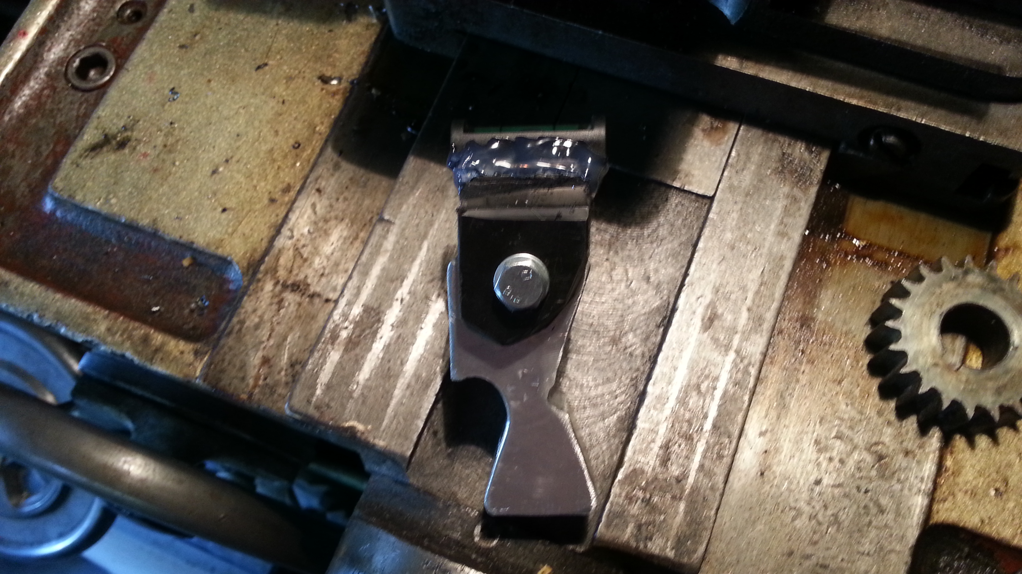

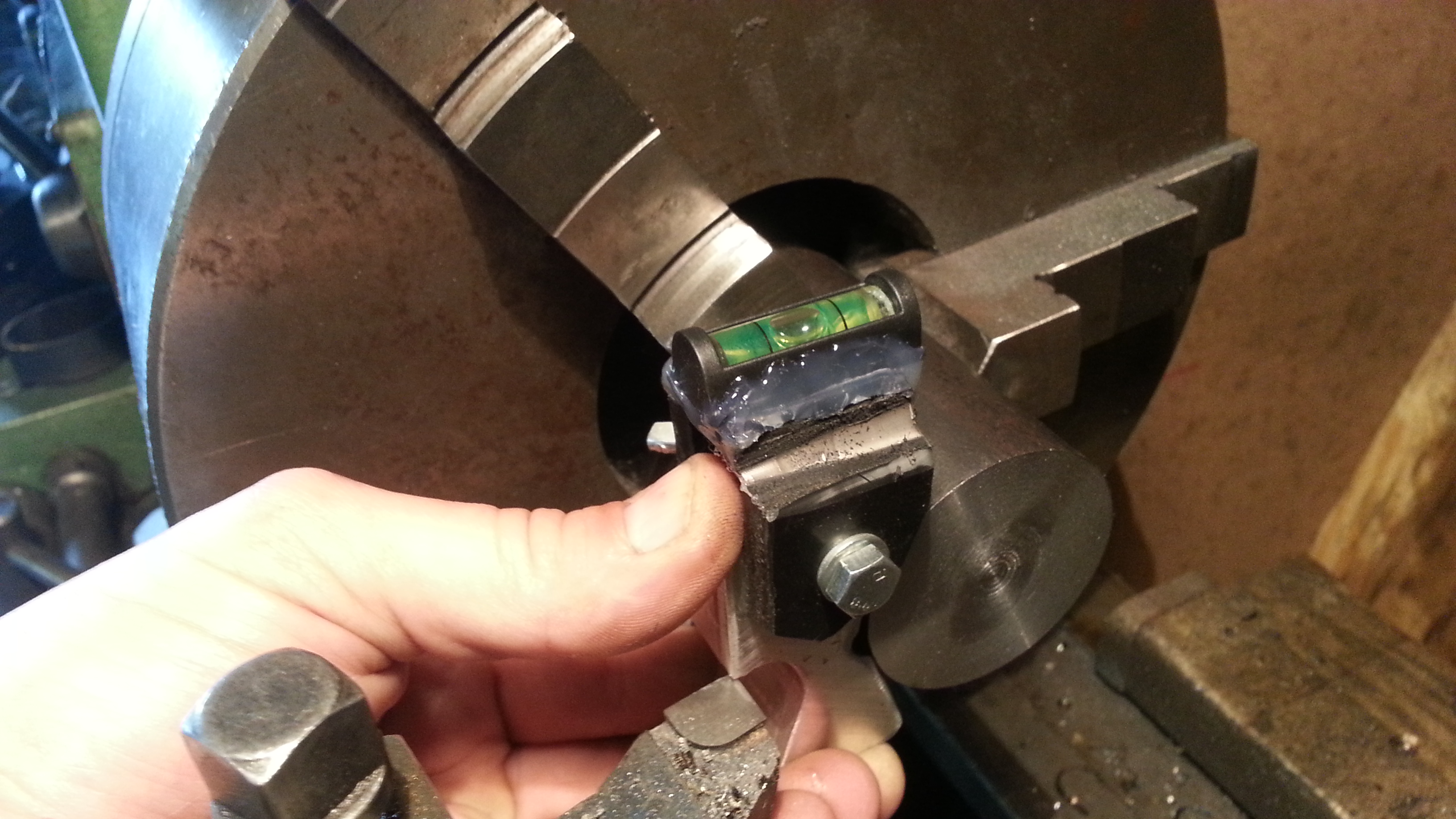

toto je ORG Amerika ale spodek je přes CNC je ze zbytku materiálu udělal jsem to na zkoušku jestli to bude dobré nebo ne ale teď si pohraji ještě jednou aby to bylo hezčí ale obrovské usnadnění
srovnávání bublinky položíš na soustruh a vyrovnáš na tom šroubu a pak jen přiložíš ke kulatině a nožem najedeš k tom zobáčku a máš přesný střed :D
jinak bublinka je ke šňůře pro zedníky sundal jsem z toho ten háček :D

Rozumím funkci ,ale nevím k čemu to je dobrý honit bublinku (jo kolik je odchlka středu z čárky na čárku )s takovýmhle udělátkem když mi 30let stačila ryska ke který podkládám nůž a na střede jsem vždycky a zřejmě rychlejc .

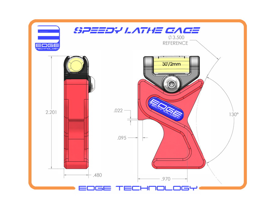

jasně, u klasický český otáčecí nožovky kde podkládáš nůž jo, tohle je ale asi určený pro seřizování výšky šroubem na multifixu a ostatních bazmekách toho rodu

... bublinka takto pomůže, ale jen na správně kulatý materiál - upnutý a dosud neopracovaný šišojd, nebo chlupatý materiál a ... nezměříš nic.
proč bublinkou nebereš referenci vůči ploše suportu ?

testone píše: jasně, u klasický český otáčecí nožovky kde podkládáš nůž jo, tohle je ale asi určený pro seřizování výšky šroubem na multifixu a ostatních bazmekách toho rodu
Jo táák ,tak to opravdu nepotřebuju :)

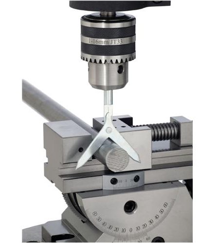

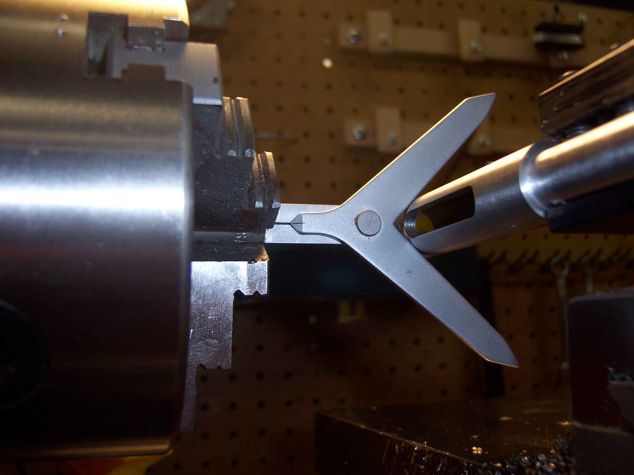

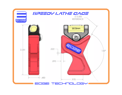

A co takhle ? nebude to jednoduší :)
a tady neco do sklíčidla :)
Příspěvky: 23414
24. 8. 2016, 10:07
to mi pijde tohle posledni daleko praktictejsi
