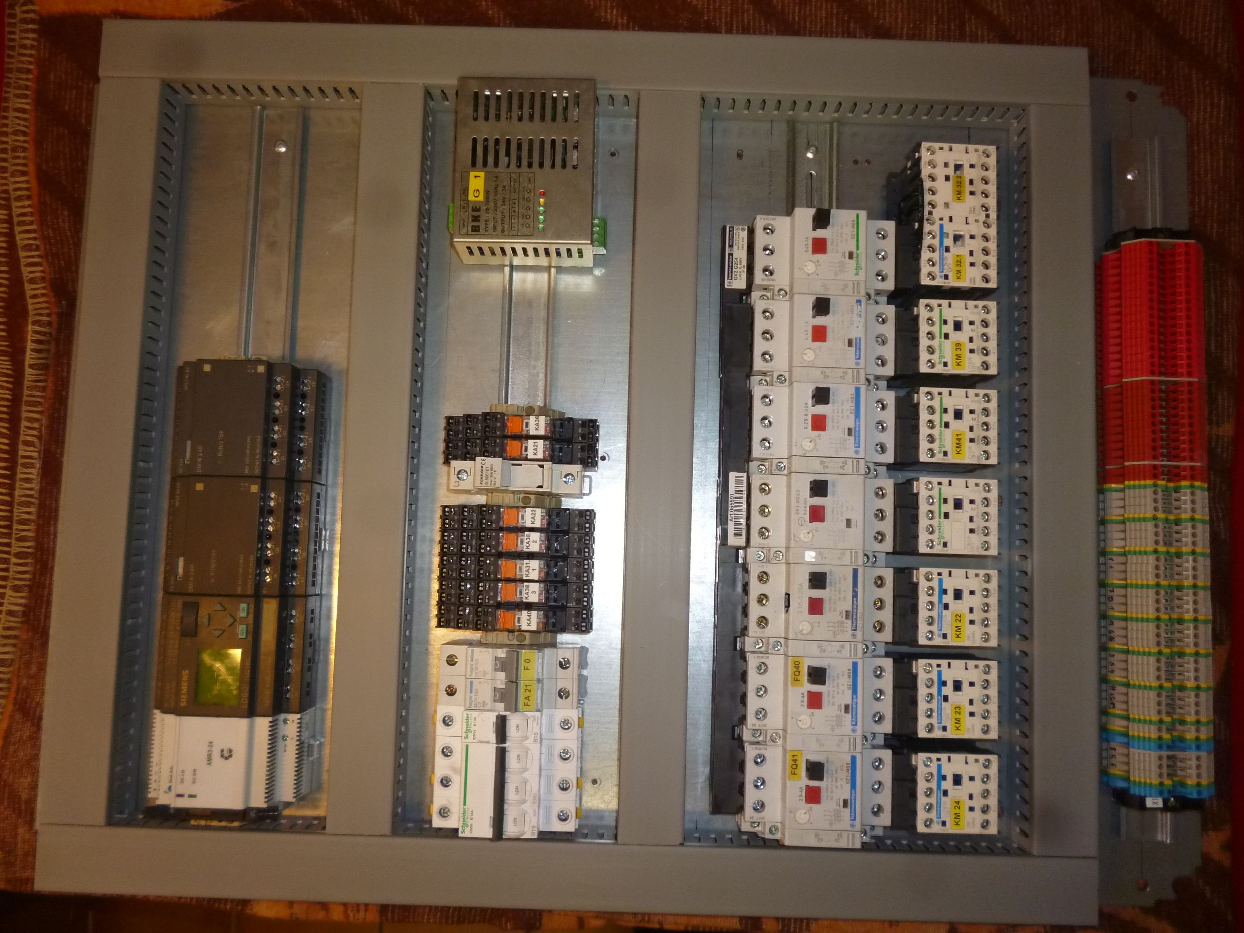

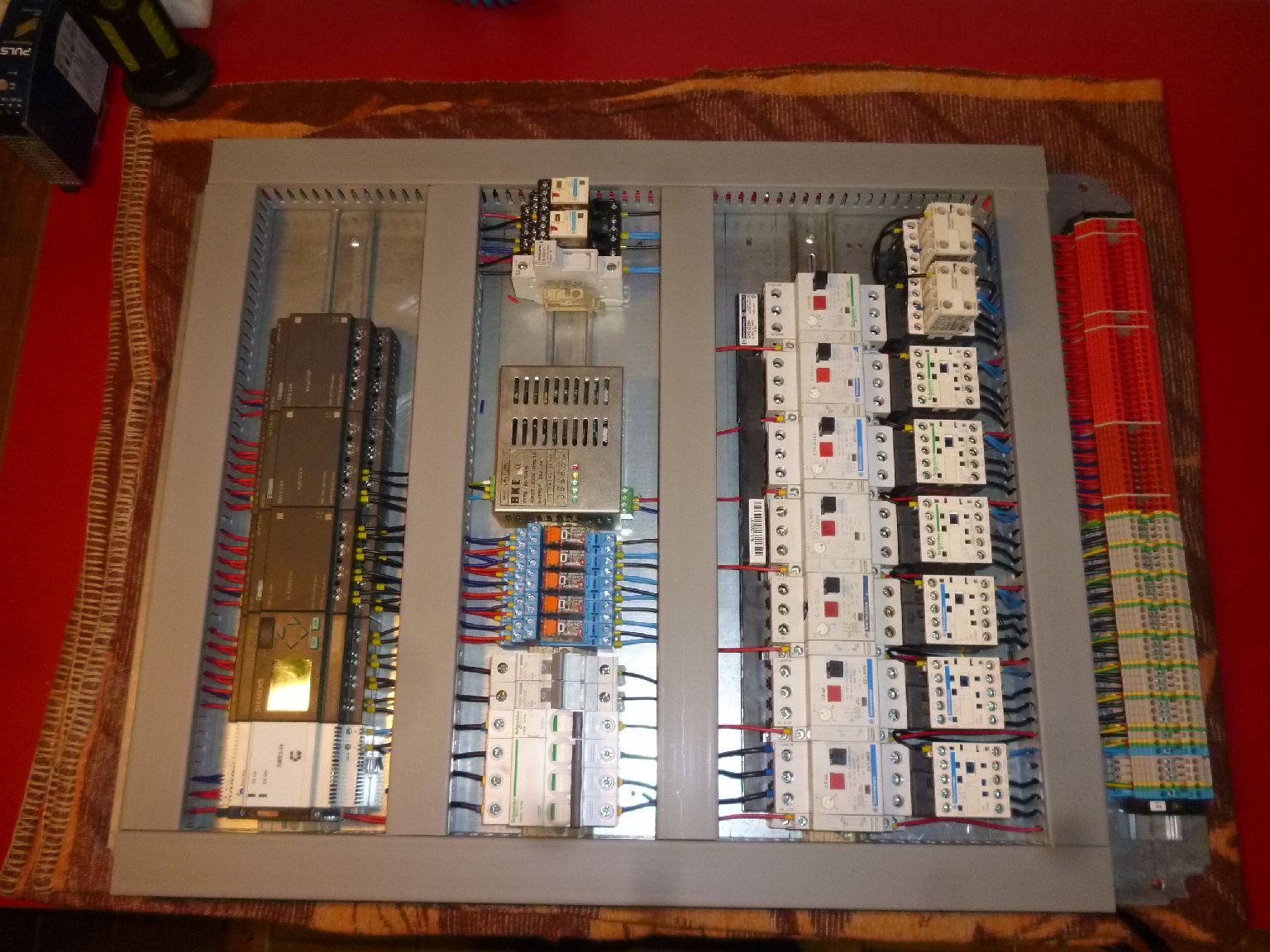

Parada, bke taky pouzivam, z 24 na kolik? Jen z rsa bych zvracel, zlatej weidmuller nebo wago...
magi
Příspěvky: 2741
Bydliště: Třebíč
24. 7. 2020, 8:31

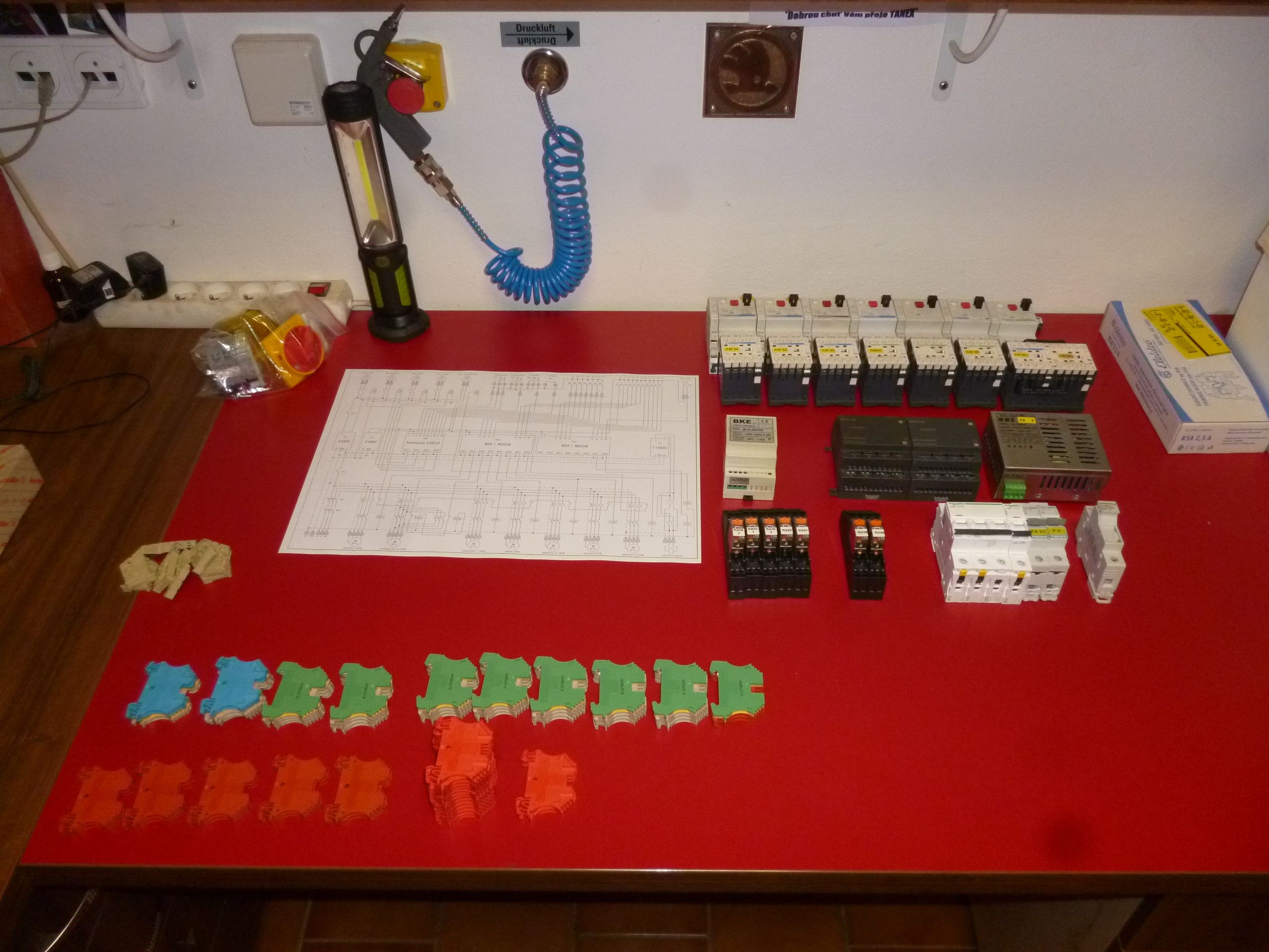

jeden BKE 24/3A (pro cívky ventilů) a druhý 24/900mA pro LOGO
Buď klidný, RSAčka taky nenávidím - to co vidíš vyštosované na stole jsou svorky Weidmuller, od RSAček je tam jen škatule s brzdama
Jen mi zatím chybí toto - poměrně pozdě objednáno
https://www.aliexpress.com/item/3301484 ... _8reqc9KL0
Příspěvky: 6485
24. 7. 2020, 8:43
Mam radsi bezsroubovy, ale v pohode. Zdroj pro magnet?

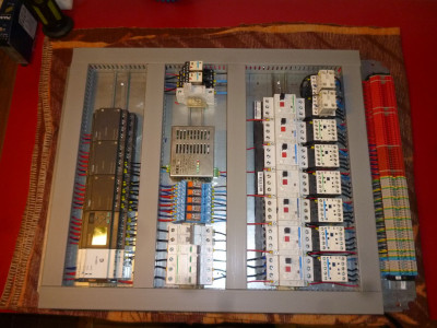

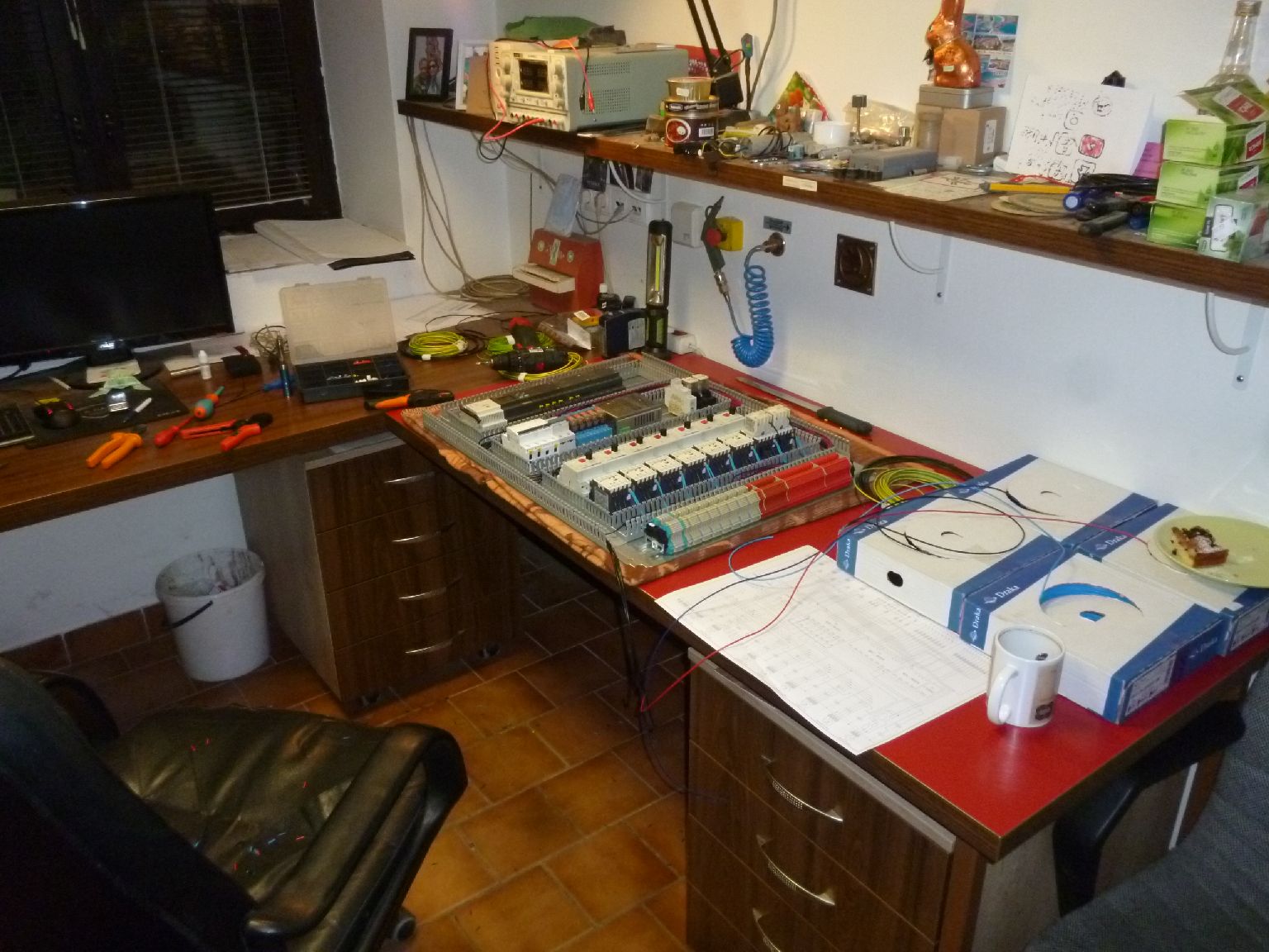

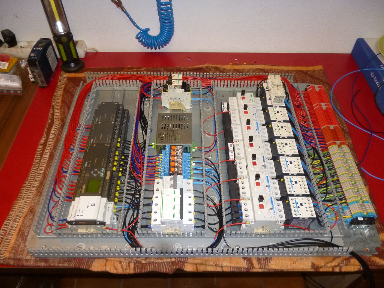

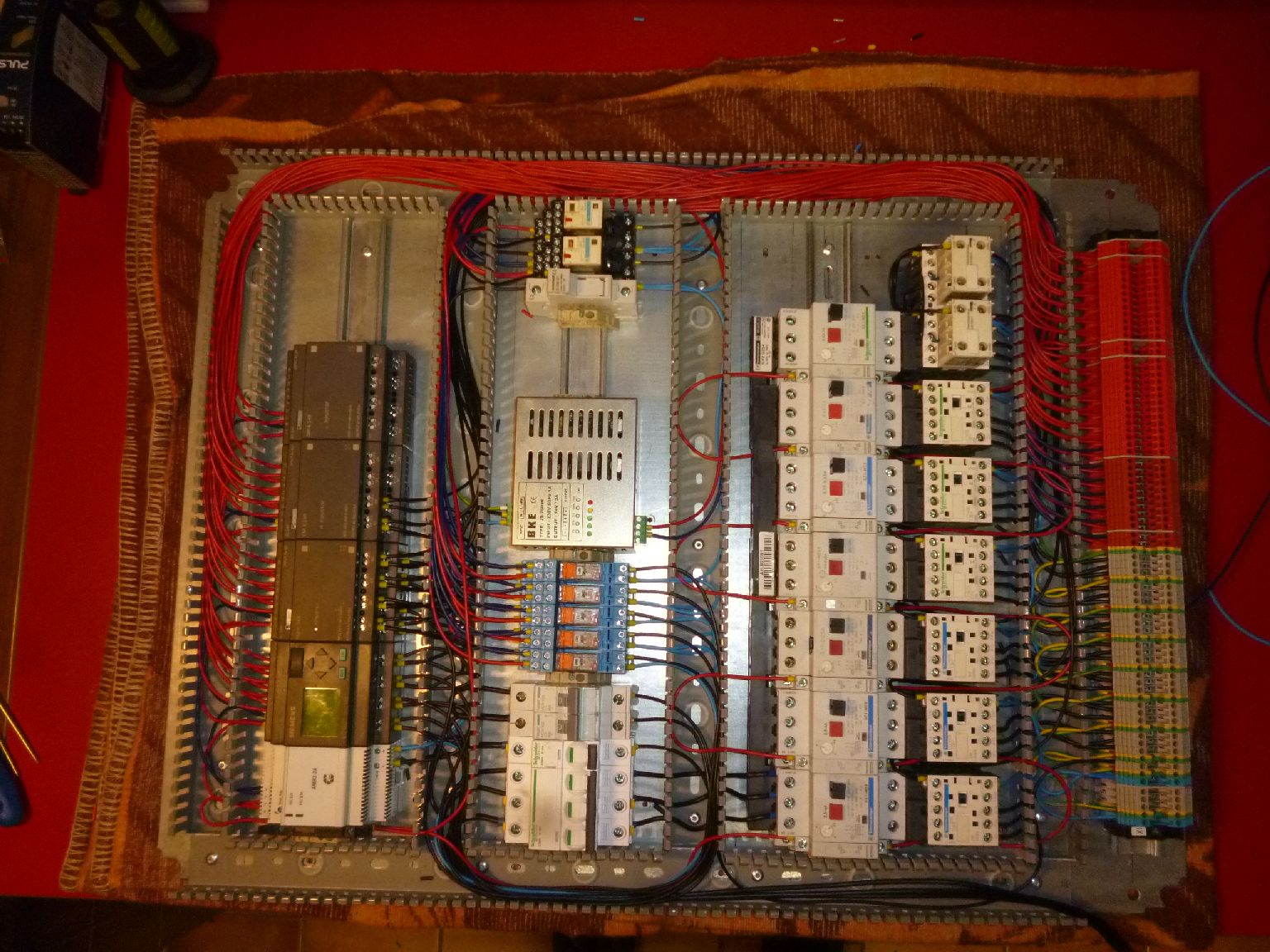

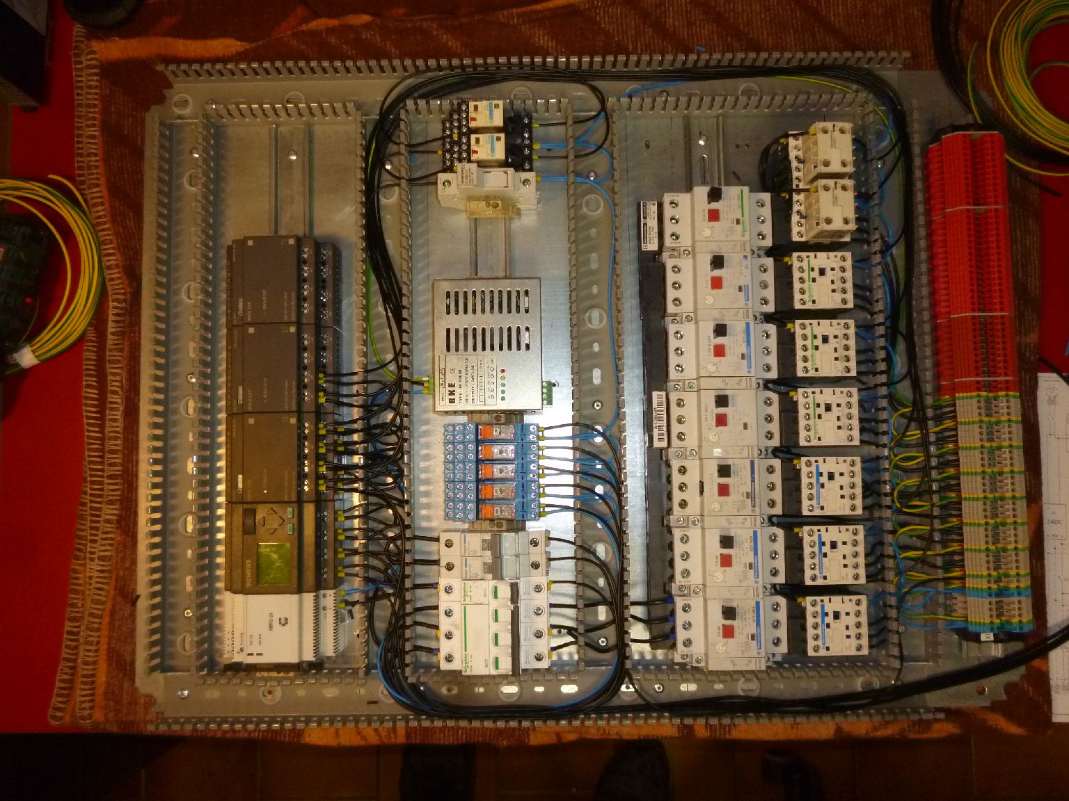

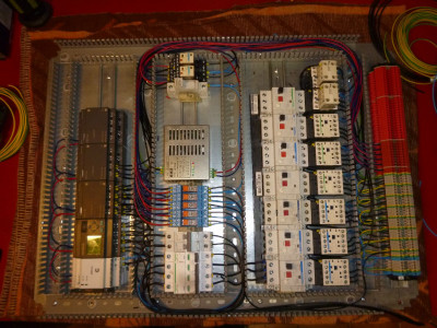

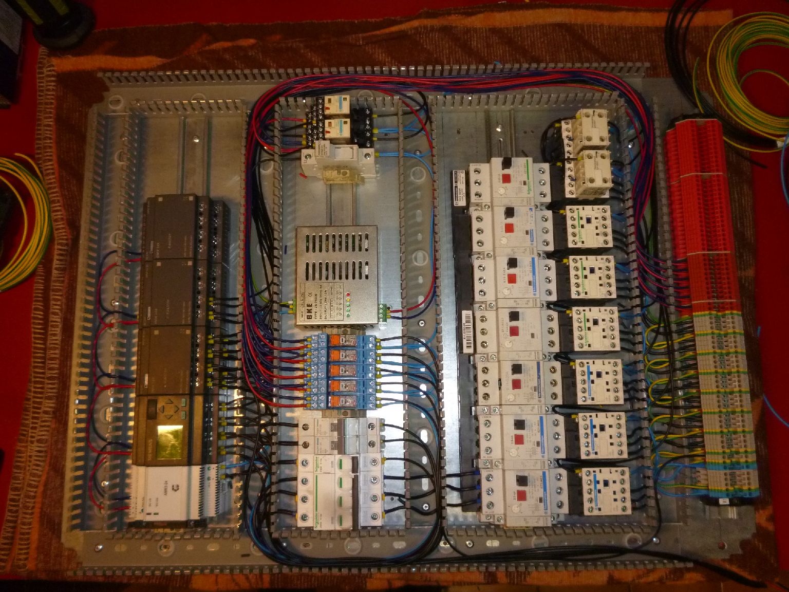

zítra to zadrátujeme
Příspěvky: 3357
26. 7. 2020, 7:17
teda ale jedeš...když je rozvaděč dostatečně velký a vejdou se tam rozvaděčové kanály tak je to paráda...horší je když se kanály nevejdou a musíš krasopisně drátovat bo je to vidět ale taky to jde. znáš starou techniku kabelových cest šablony na ně atd...zkrátka skoro v každé staré elektronice to tak bylo třeba magneťák B3
magi
Příspěvky: 2741
Bydliště: Třebíč
27. 7. 2020, 10:34
hotovo :)
