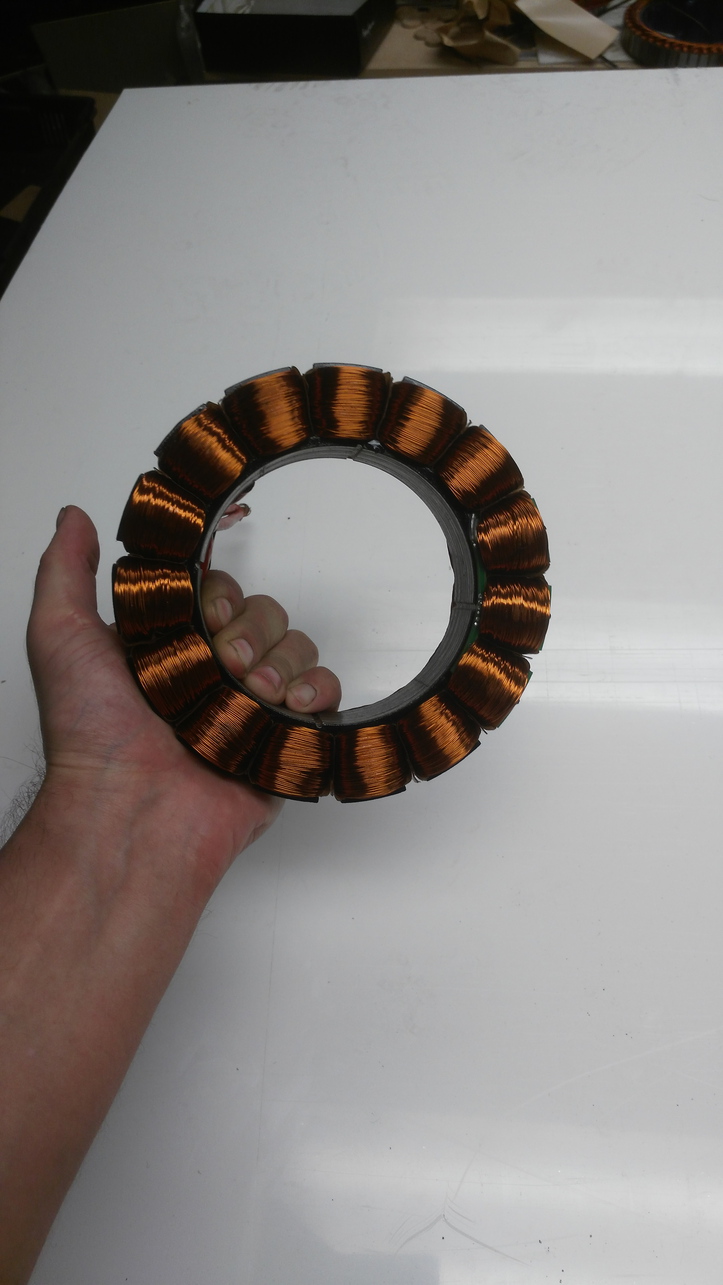

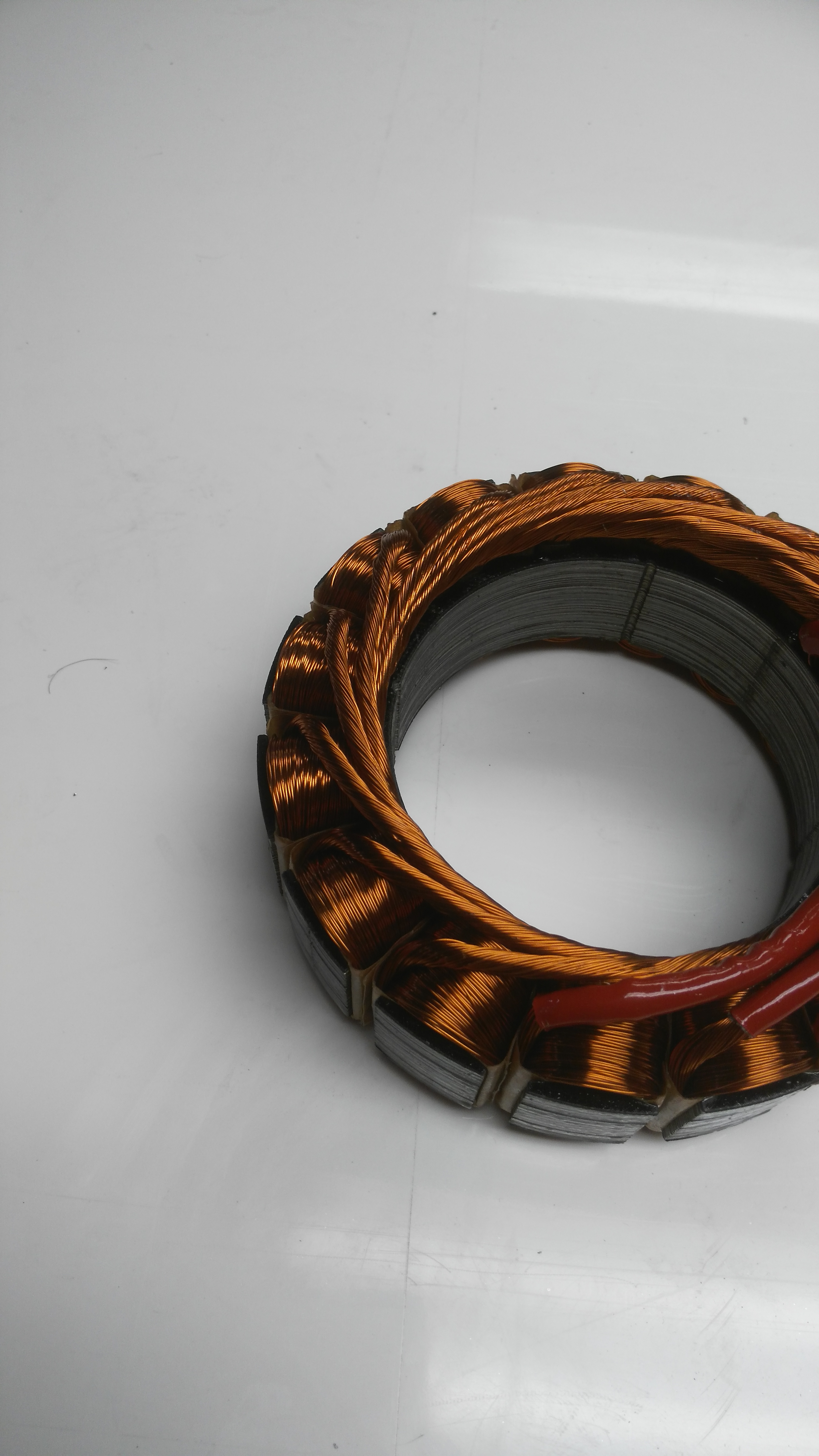

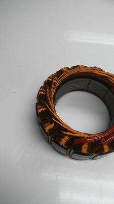

Taky jsem trochu bastlil.

Lubos-pěkný,copak to bude?Brácha kdysi vyráběl generátory s perm.magnety do větrných elektráren,pekli jsme na tom lak ve staré troubě na dvoře.Ekologie jako prase... :)

Je to jen takový pokus k ověření spínacích ztrát při větších otáčkách. Ale přišlo mi že to vypadá docela pěkně. Přiznám se že vinutí dělal tatka, už je v tom lepší než já a vyhraje si s tím ( má na to více času). Já bych to měl za 2 hodky a on to dělá celý den :-), za to je to i na oko pěkné. Já používám nějaký lak na bázi vody ( tuším). Drží super a má jednu zásadní výhodu v beznínu se rozlepí takže je možné opravit poškozené vinutí relativně jednoduše ( odmotání není pakárna a neponičí se plechy).
Na generátor se chystám příští rok , čim dál víc lidí ho po mě chce.

A jak velký máš v plánu?Brácha tenkrát dělal tuším 250 a 350W (max. "teoretický" výkon).Odpovídala tomu vrtule cca 3,5 m průměru,třílistá.
Pamatuju že byly problémy s magnety,lepili jsme je sekunďákem a pak se celý rotor zalil epoxidem a osoustružil.Magnety se občas uvolňovali a blokovali rotor.
Taky byl problém s vlastním epoxidem,i přes "zapečení" občas (třeba po pár měsících) změnil rozměr.
No problémů s tím bylo povíc... :)
Až se do toho budeš pouštět můžu ti dát na bráchu kontakt,třeba by ti jeho "memoáry" ušetřily nějaké patálie... :)

Hele na magnety ma lepidlo přímo loctite , drží jak kráva
http://www.lepidlatmely.cz/loctite-326-50-ml" onclick="window.open(this.href);return false;
pak maj ještě jeden hustý plněný kovovým prachem

Na magnety mám speciálku taky nějaký loctite , tvrdí se bud indukčně nebo teplem. Když nějaký magnet uštípnu tak ho vyndat je prakticky nemožné. Drží to tak že se musí odbrousit. Generátory plánuju řádově 10-30 Kw :-)
