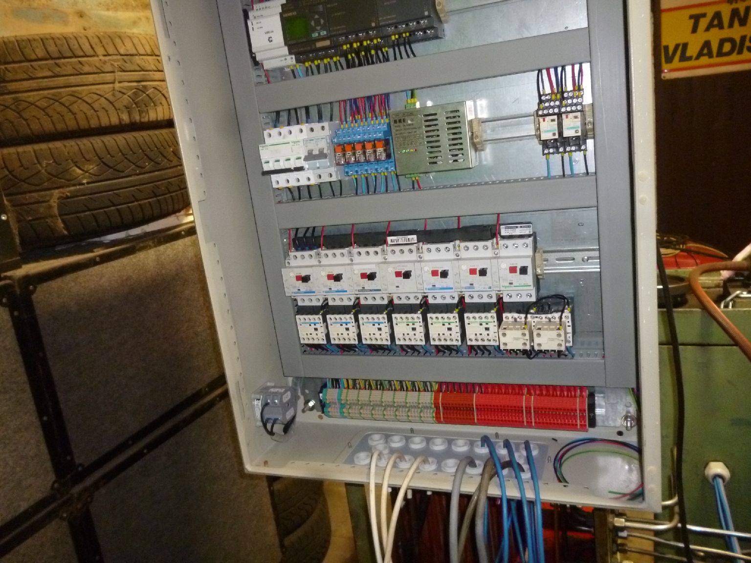

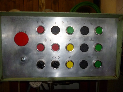

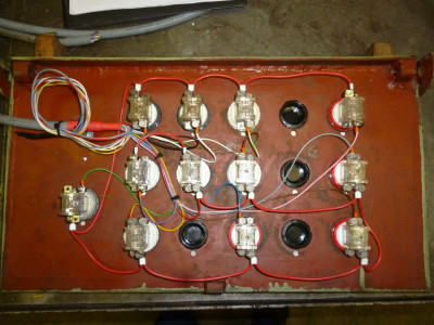

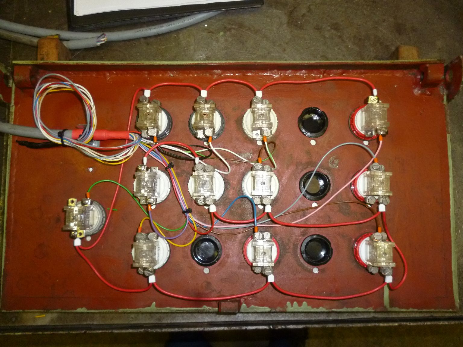

Zadny hotovo, nemas tam ani jeden popisek😀
Příspěvky: 3353
28. 7. 2020, 5:37
Máš to pěkné fakt...čoveče klidně by tam ty žlábky být nemusely jen to zaštupovat nití a bylo by to jak po staru. Nicméně starý způsob kabelových cest je sice pěkný, ale jak máš dělat nějakou změnu, a nebo takové zařízení opravovat bez schématu kdy musíš jít doslova po drátě tak to už je pak napikaču.
Pěkná práce

Charon píše: 28. 7. 2020, 5:36 Zadny hotovo, nemas tam ani jeden popisek😀
Tak to bych byl hotovej nejdřív v pátek :lol:
V práci to dělám (pač musím), ale doma na to s.......... :wink:

kenybz píše: 28. 7. 2020, 5:37 Máš to pěkné fakt...čoveče klidně by tam ty žlábky být nemusely jen to zaštupovat nití a bylo by to jak po staru. Nicméně starý způsob kabelových cest je sice pěkný, ale jak máš dělat nějakou změnu, a nebo takové zařízení opravovat bez schématu kdy musíš jít doslova po drátě tak to už je pak napikaču.
Pěkná práce
Díky. Po staru jsem to taky dřív dělával, ovšem tvrdým drátem. Jak povídáš, hrozne zdlouhavé, pracné a jak se měla udělat změna tak to byl očistec.

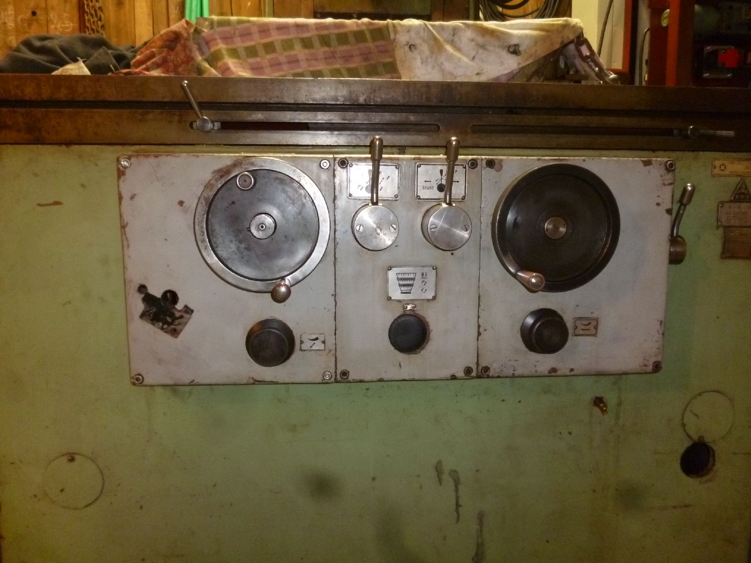

29. 7. 2020, 9:20

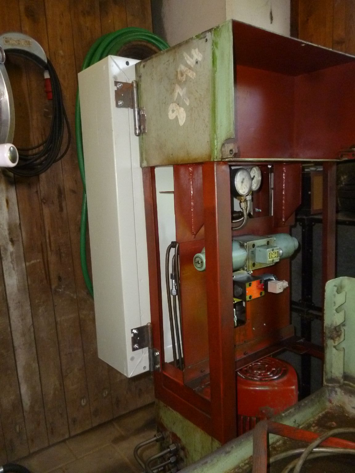

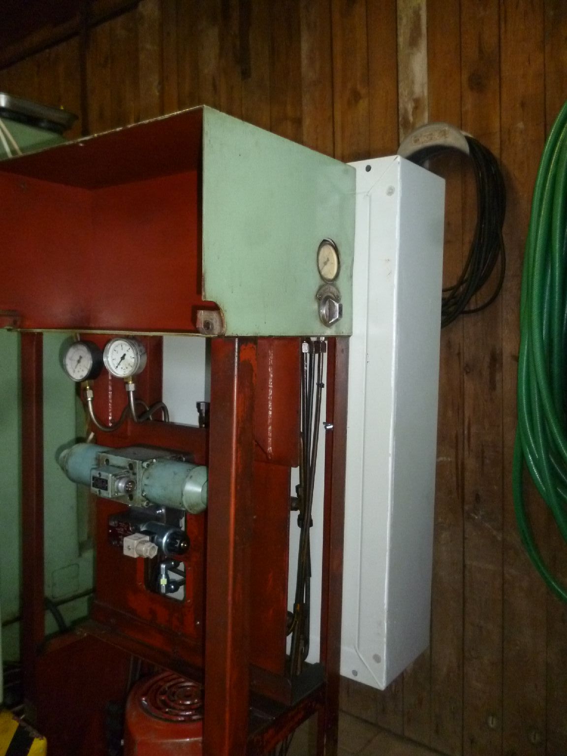

budka už visí na svém místě - na stojanu hydrauliky, je na pantech aby šla odklopit pro případ potřeby servisu hydrauliky

4. 8. 2020, 11:17

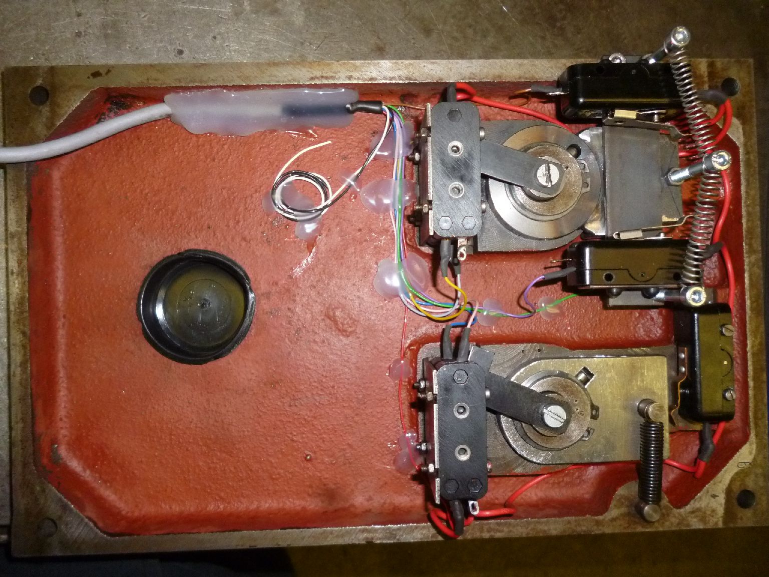

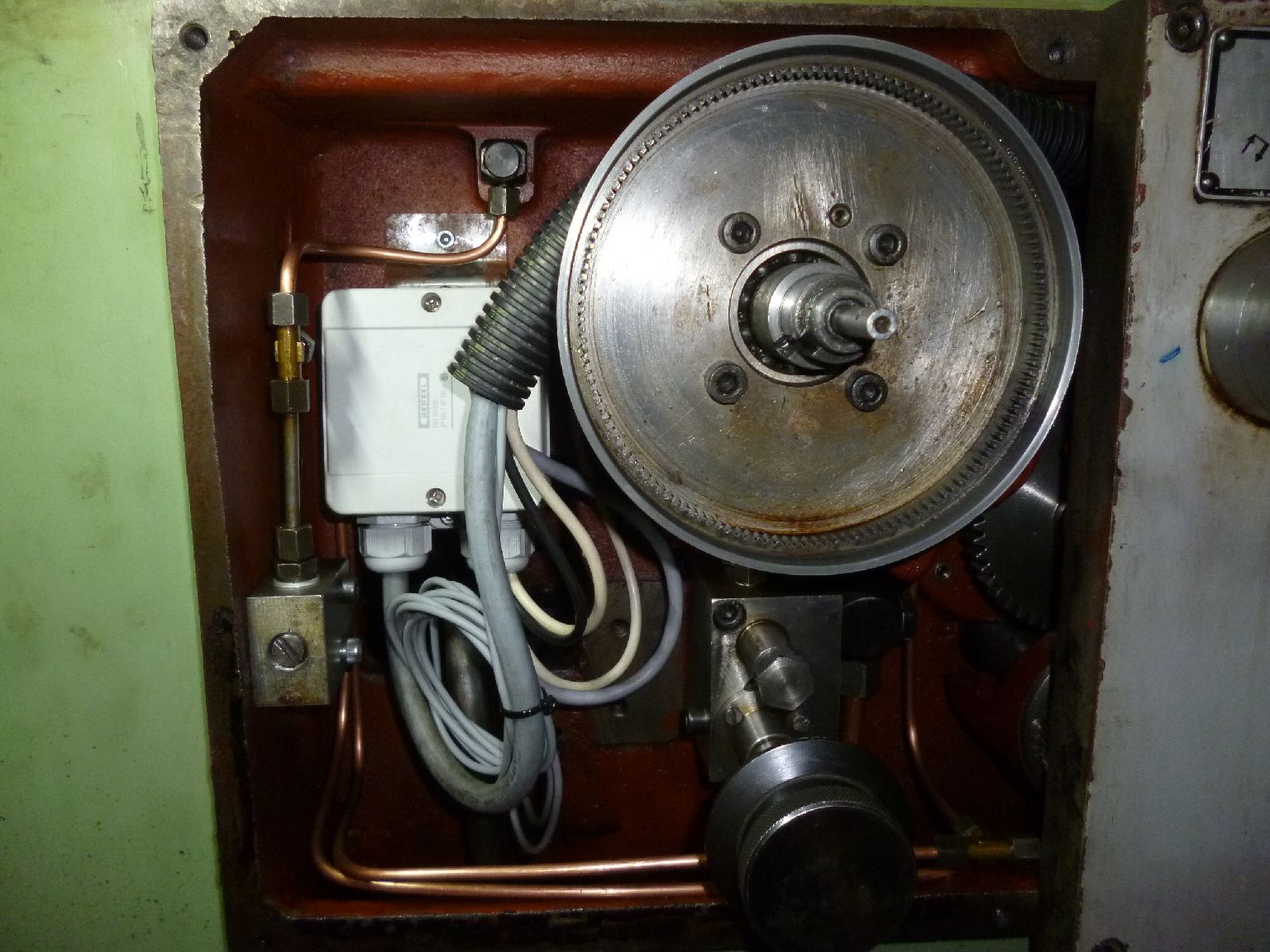

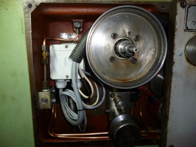

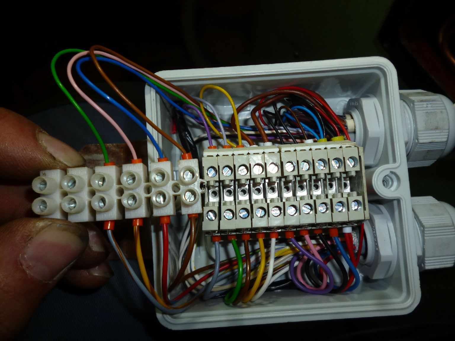

Zbývá připojit rozvaděč k mašině - to zapojení mikrospínačů je tak trošku na čínský způsob :D ale bylo to jednoduché a rychlé.
Ta spojovací krabička to bylo taky peklo - naštěstí už je to za mnou :wink:

5. 8. 2020, 10:18
na ty řídící signály co jdou z mašiny by skoro slušel konektor
ale asi na to kašlu, stejně se to ve finále postaví do dílny a tam to pustí kořeny :lol:

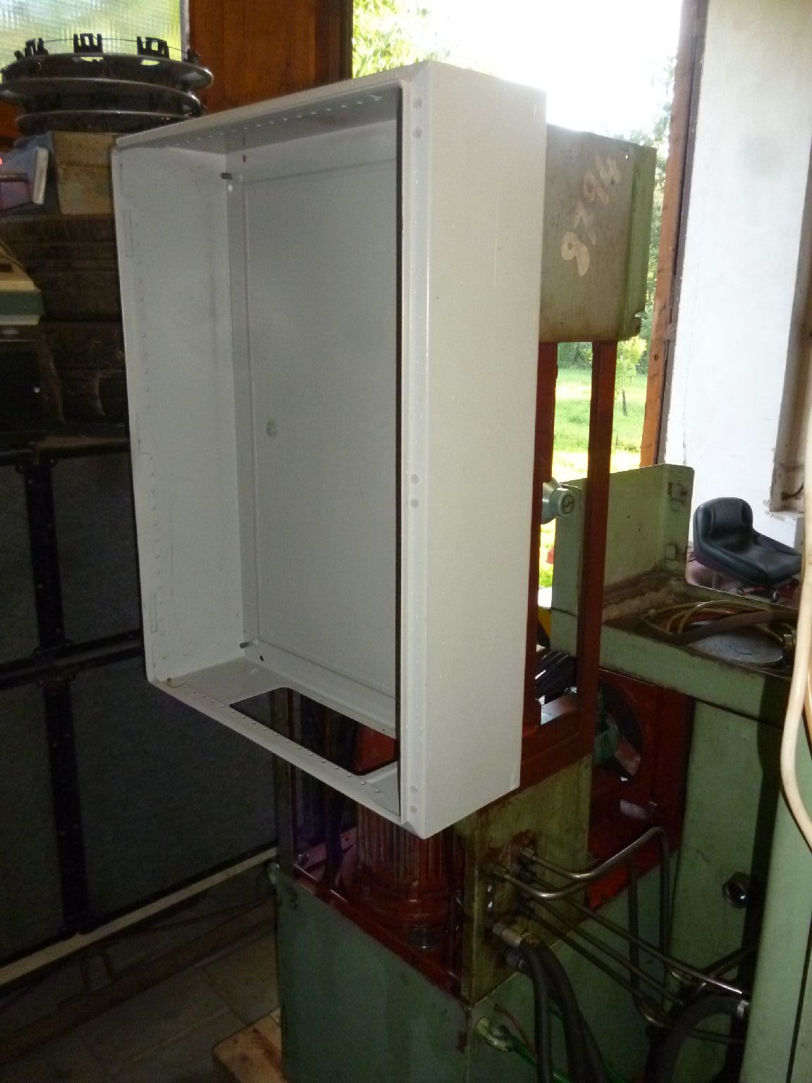

Ono se to hodně zjednodušuje tím, že teď tvoří rozvaděč elektro a stojan hydrauliky jeden celek.

9. 8. 2020, 10:21

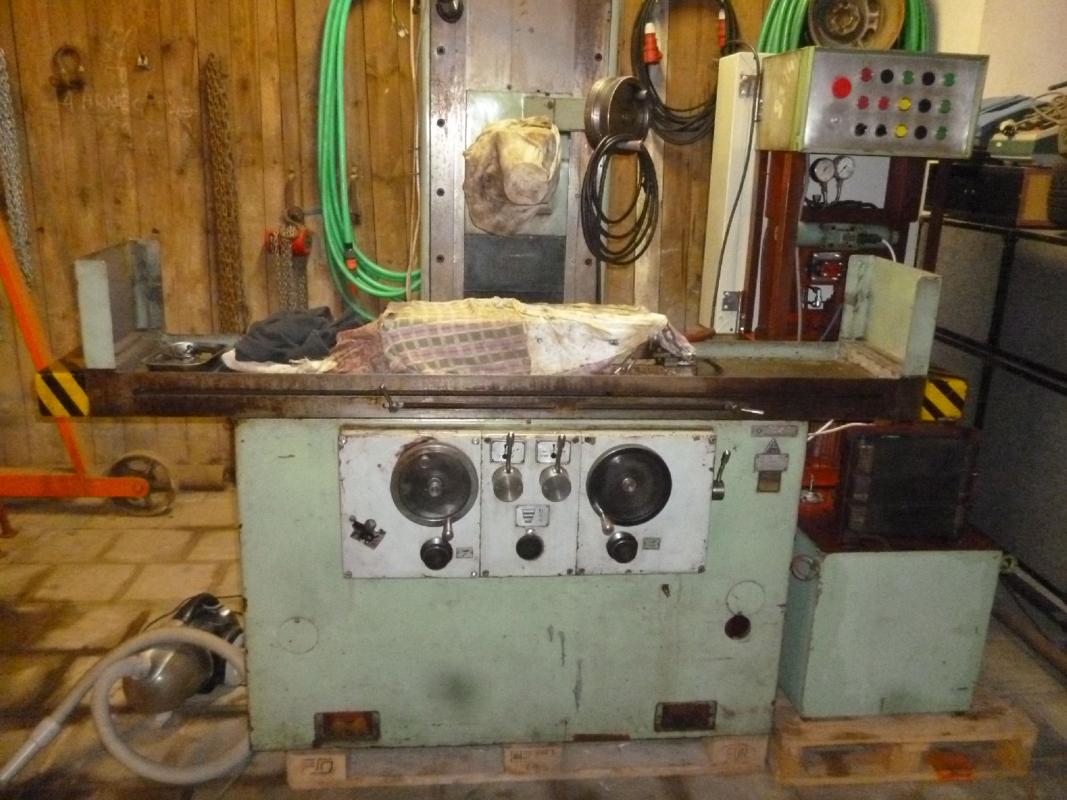

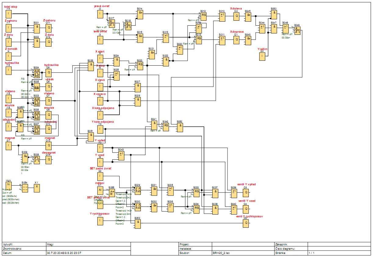

Hotovo, mašina komplet jezdí, cykly fungují, el. oměřování Y a nastavení úvratí taky.
Teď stojím na tom zdroji 110DC od čínského soudruha - objednal jsem pozdě :(
Fotky a video zítra.
