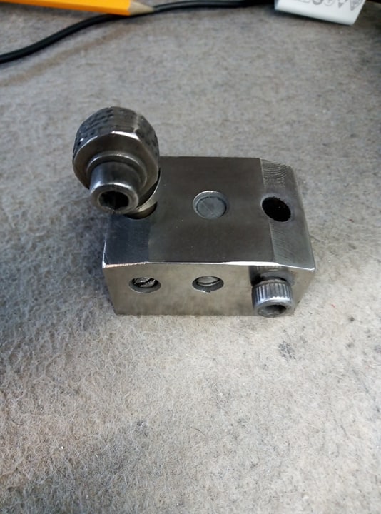

ještě musíme počkat na ten zdroj 110DC od čínského soudruha :D
nicméně to asi nevydržím a uděláme test s tím původním selenovým zdrojem :wink:

jasně udělej test když tak dej místo selenu můstek a omez proud třeba 5ks 24V žárovek v sérii příslušné watáži

jj, už jsem rozhodnutý, zítra tam tu původní bedýnku pověsím, připojím místo toho objednaného zdroje a zkusíme něco poskákat :D
Problém je že nemám diamantový obtahovák (mám ho slíbený). tzn se bude muset trochu zaimprovizovat.

jsem napsal trochu blbost trochu víc musel bych vědět jmenovitý proud elmagnetem

Nechám tu usměrňovací bedýnku tak jak byla v původním zapojení - prostě ji jen připojím místo toho DC zdroje.
Teď mi z rozvaděče visí nezapojených 5 drátů (F, N, PEN, DC110+ a DC110-) takže na toto ji připojím a zbytek ovládání udělají relata.

Tak tady máme první vlaštovku https://youtu.be/TmH04AgNx44
Opět proběhla olejová havárie - hydromotor začal strašně chcát přes gufero, všiml jsem si toho až mi olej tekl pod nohama.
Naštěstí mám už sehnaný jiný (nový), tak byla oprava celkem rychlá.
Pro zajímavost: demagnetizační čas - 0,5sec je moc (dílec se zmagnetuje opačnou polaritou), 0,2sec je zase málo, vyzkoušený ideální čas je 0,3sec.
Při tomto času i broušená dokonale sedící plocha neklade téměř odpor při sejmutí z magnetu.
