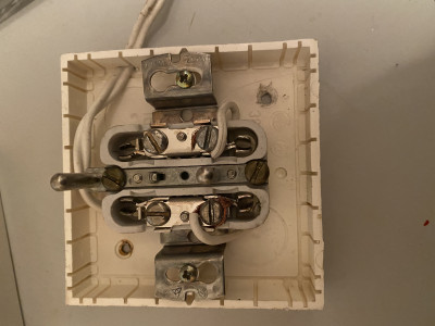

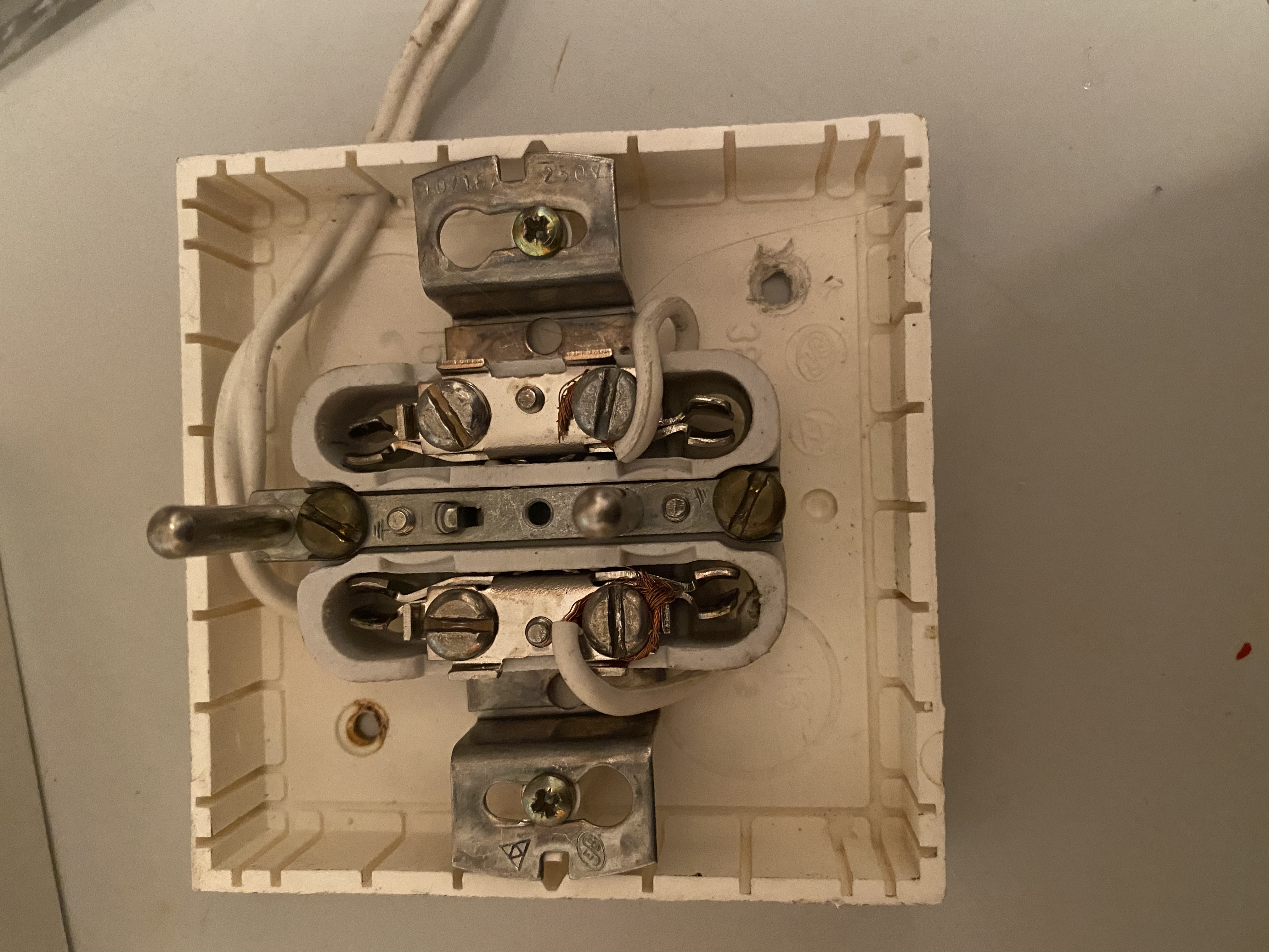

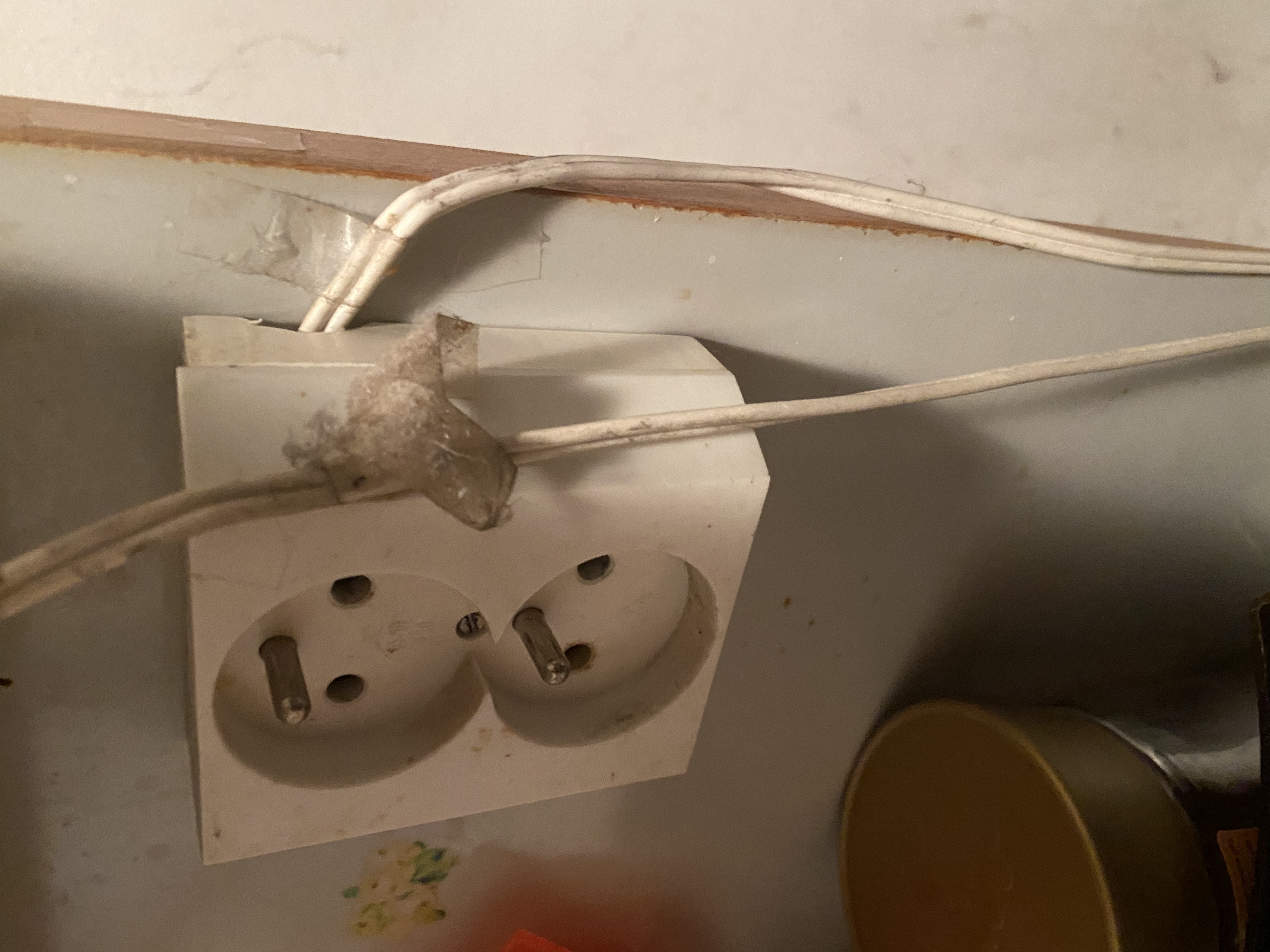

Ahoj kluci známé začala zlobit elektrika , v kuchyni. Jestli bych se jí nepodíval na zásuvky.
Přijel jsem k ní a nevěřícně zíral na na zapojení zásuvek. Kdy jednotlivé zásuvky :P byly přídělané v lištových krabicích na dřevěné kuchyňské lince a za kuchyňskou linkou byly spletené a připojené do zásuvky na zdi , která byla otevřená ! Neměla nasazený ochranný plastový nevodivý kryt. Zásuvky byly propojeny obyčejnou bílou dvojlinkou průřez 0,75mm !! a zemnící ochranný kolik nebyl zapojený - propojený vůbec!! Dvojlinka byla přilepená po kuchyňské lince izolepou . Kdo ti to proboha dělal. A ona mi na to odpověděla to zapojoval táta před 40 lety.
Tak to jsem tedy opravdu zíral, Že jí ta elektrika nezabila nebo jí to nevyhořelo. Měla tam zapojené kovové kuchyňské spotřebiče mikrovlnné, lednici atd.
A to tam měla ještě jednou samostatnou dvojlinkou zapojenou třízasuvku ,do které zapínala cokoliv v domácnosti také samozřejmě bez zapojeného ochranného kolíku!
Zatím toto provedení elektroinstalace překonal pouze jeden případ když jsem byl na opravě u paní , která měla manžela autobusáka. Manžel si z práce přinesl bílou dvojlinku 0,5 mm tvrdý drát A tu použil na propojení vytvoření zásuvky na chodbě. Zmiňovanou dvojlinku vyvedl ze zásuvky v obýváku dále se provrtal do dřevěné velké vestavěné skříně a na druhé straně na chodbě udělal novou zásuvku. Vtip byl v tom že na přichycení dvojlinky uvnitř vestavěné skříně použil kovové hřebíčky , kterými uprostřed dvojlinky dvojlinku po cca15cm přitloukl na dřevěnou skříň. Ten tedy alespoň propojil - připojil ochranný kolik :-)

Axim píše: 24. 10. 2022, 7:04 Ahoj kluci známé začala zlobit elektrika , v kuchyni. Jestli bych se jí nepodíval na zásuvky.
Jo, jo, ale vezmi to z technického pohledu.
Kabel je lanko, je to skoro skupina 3 samostatné kabely vedle sebe volně na vzduchu, no to je dle normy max zatížení 15A, a protože se tam zapojovali spotřebiče do 2kw je to vlastně proudově OK. Navíc konce pod šroubky nejsou pocínované takže taky plus, proto to vlastně vydrželo do teď :lol:
Bohužel i když to byl s prominutím blbec a měl si nechat poradit, dělala to přece jen totální lama.
Horší je když ti elektro firma zapojí přeznačený z/ž na fázi protože jim v kabelu došli žíly a tu z/ž vynechá protože ta tam není potřeba když je tam ještě pospojování. S revizákem jsem se dohodl ať jde domů a vůbec nic nepíše a už se tam nevrací (zaplaceno dostal) a firmě jsem dal ultimátum že tohle je čistě jejich boj. Dejte pod tohle razítko když nevíte co všechno je podobně zapojené.
