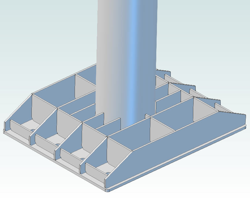

*je to základna pro takovej malej sloupek

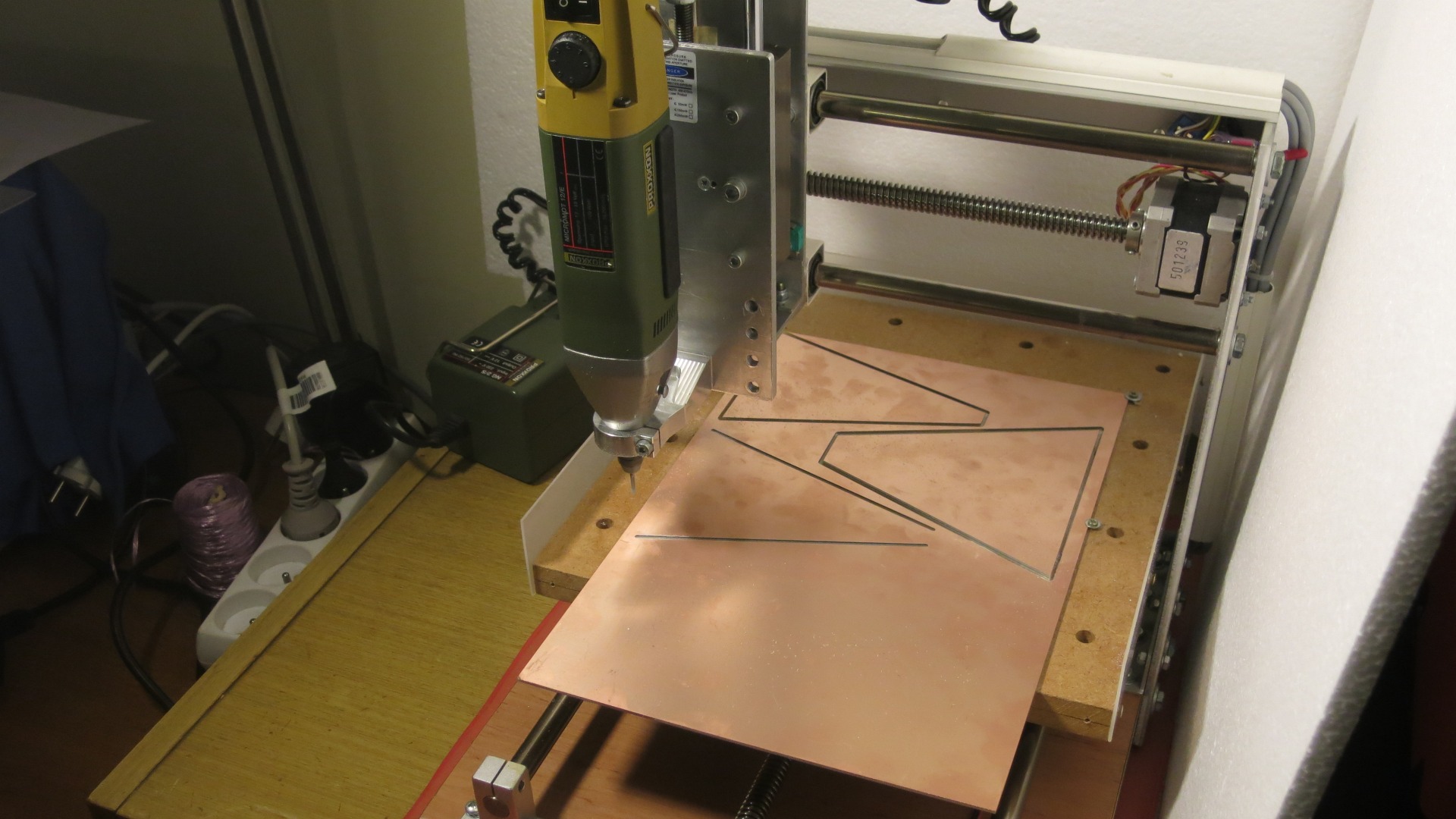

Kámošovi jsem (za kompresory) "střihl" na cuprexovou hornu:
Vypadá to primitivně, ale příprava mi dala docela zabrat. Ještě mě čeká příruba. T.

Hezká horna :D
...OK1TEH píše o preciznějším provedení ...tyhle horny jsou dělané na výrobu na pákových nůžkách ...
pilovat přesné zámky se dnes nikomu nechce ...
tak mu je vyfrézuj :twisted:
v dřevních dobách vyšel v AR konvertor na druhý program TV :!: :roll:
byly v něm dutinové rezonátory a všechny dílečky se pilovaly ručně :mrgreen:
posuvka a uhelník byla nezbytnost desetinky hrály roli a to byly frekvence o více než řád nižší
a na doladění by se hodil mikrometrický šroub jak to dělali profesionálové v době kamenné totiž elektronkové na radarech
a to byl dnešní řečí stejnosměrný 100MHz
určitě ten plánek zná :oops:

Příspěvky: 9633
10. 9. 2016, 10:45
Hrany mají vyfrézovanej trochu zamykací profil, ne že by to do sebe nějak zacvaklo, ale může to slepit.
T.
pavlaxy
Příspěvky: 1885
10. 9. 2016, 10:58
Tak to pak ano - hezké provedení ,
na přírubu by se hodilo dát silnější materiál/více vrstev/
ono se spoří s barevnými kovy obecně ...
horny se dělaly z Ms plechu a stříbřené :cry:
Příspěvky: 9633
10. 9. 2016, 11:05
Díky za pochvalu :) Plánuju fréznout aspoň dvě vrstvy, možná i tři, pak se zas pochlubim. Dík, brou, T.

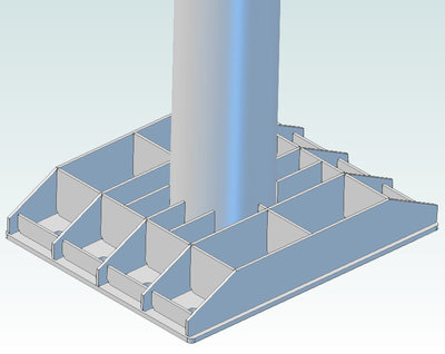

K tomu sloupu to jde do zinku, že tam je taková díra v patce , docela bych rád věděl kterej statik to počítal - jestli ta trubka nemá stěnu aspoň na 20mm tak tam zoufale scházejí žebra(DIAFRAGMATA)ve sloupu, samotné žebrován je dost neefektivní. hmm bez stat. výpočtu těžko soudit co do toho stožáru leze.velké stožáry nejčastěji ty u obchodních center s centrálním sloupem ,ale mají stejně patku kulatou a ne čtvercovou a kotvy po obvodě, neb nikdo neví od kud bude foukat vítr, že.
echt
Příspěvky: 748
Bydliště: vysočina
11. 9. 2016, 10:53
ZDENEK1.DOLEZAL píše:K tomu sloupu to jde do zinku, že tam je taková díra v patce , docela bych rád věděl kterej statik to počítal - jestli ta trubka nemá stěnu aspoň na 20mm tak tam zoufale scházejí žebra ....
trubka cca 400/tl.20 + ZN ... těch sloupů je tam víc (všechno je to spojeno navazující konstrukcí a ukotvené ke stěně ... celé je to navíc zapuštěno 0,7 m pod zemí + ukotveno 12x M30 do beton)

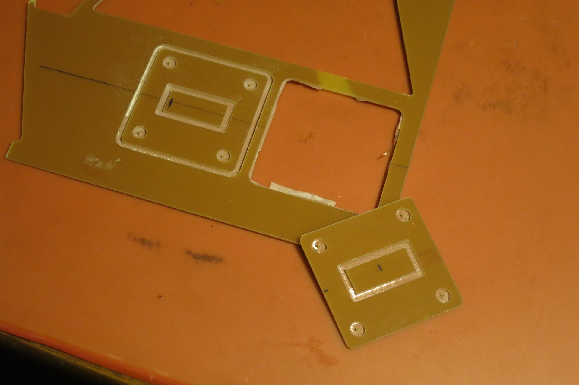

Příruby k horně výše:
test s modýlkem
test s modýlkem
Rozšiřující se hlavní otvor měl navazovat, jenže to bych bejval nesměl zapomenout před frézováním druhý příruby prohodit program :roll: I to Zko jsem asi mohl nastavit přesnějš. Njn, práce kvapná (blížila se policejní hodina)..
T.
