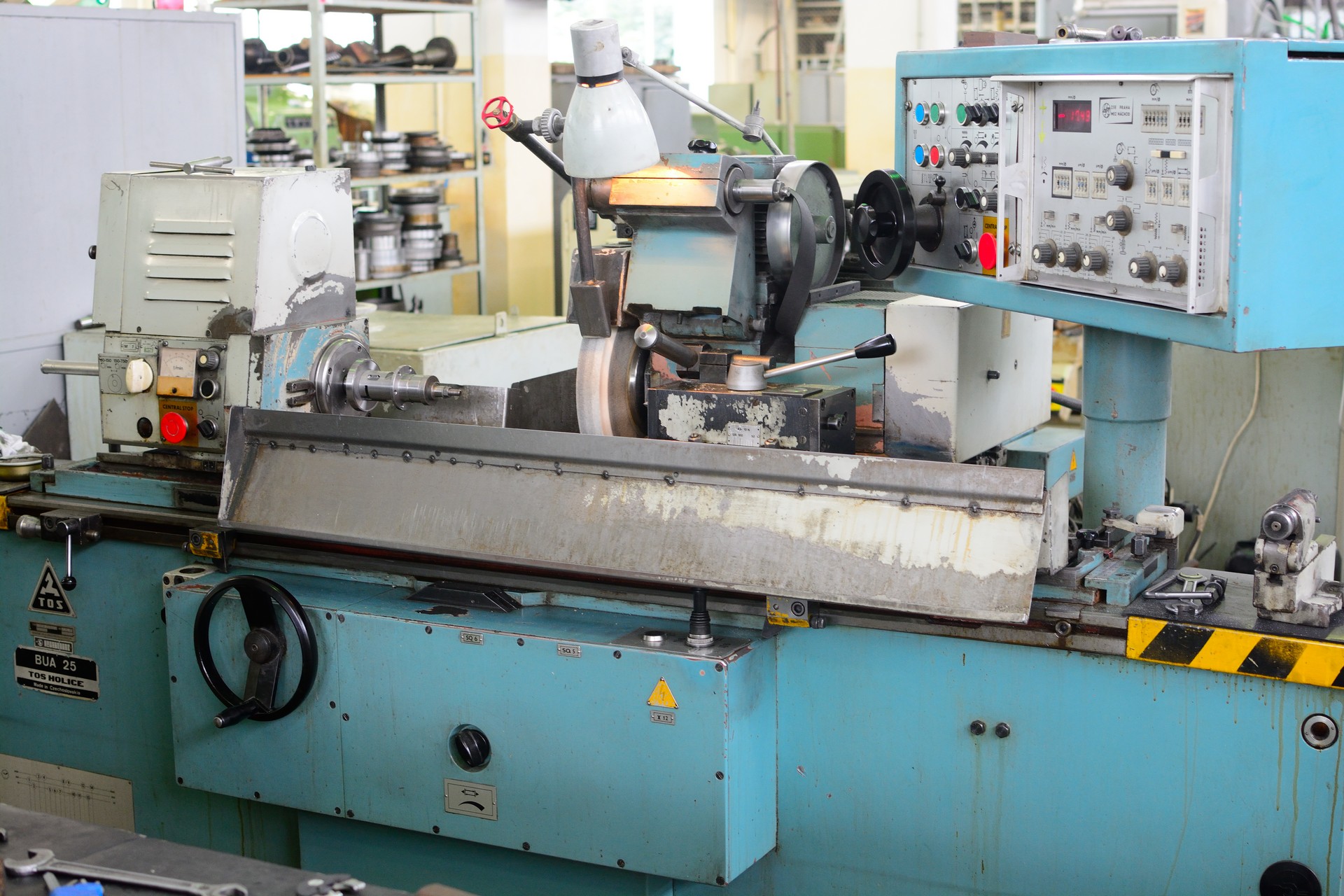

Ještě když jsme v problematice těch brusek, včera večer jsem se dověděl informaci, ze které jsem se málem vyvrátil.
V Třebíči na SPŠT (průmyslovce) měli přesně tuto brusku BUA 25, mohla mít odbroušeno tak max. 100 hodin, byla jako nová.
Nějakým způsobem dlouhodobě selhával ten původní řídící systém, blbnuly relátka a tak dále, mašina si dělala co chtěla.
A oni jsou na této škole takový kadeti a odborníci, že než by se tím tam někdo zabýval, tak ji chytnou a tak jak je hodí celou do šrotu.
Podotýkám že na škole která vyučuje kovoobrábění klasiku i CNC, strojírenství, elektro silno i slabo, automatizaci, měření a regulaci a tak dále a tak dále, kde je vybavenost úplně úžasná, mistři mají tři prdele času a škola má nemalé finanční možnosti.
A pak si dají jako reklamní slogan: "dokonale vybroušené vzdělání", po této informaci jsou to u mě obyčejní tupci
