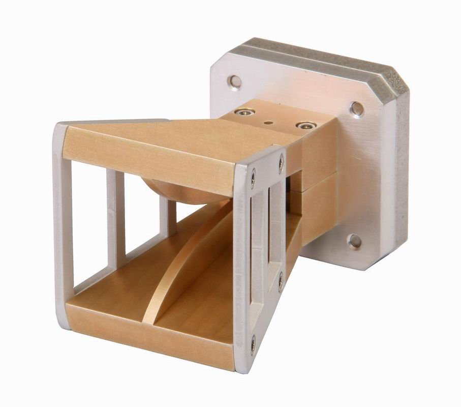

2 Thomeeque : příruby k horně ,
největší ztráty ,vznikají právě v navázání na vlnovod ...
ta příruba by měla co nejpřesněji navazovat a tedy být vlastně jako otisk /protějšek/ k té na obrázku ....
/přesná strojařina neeeé vodovody a kanalizace :lol: /
tam asi nenavážeš folii PCB na folii horny -lépe použít MS plech ...,
ale stejně je to lepší celé z plechu i tenkého s žebry z venku ...
vnitřek leštěný
:D :P
příklad stabilního provední ...

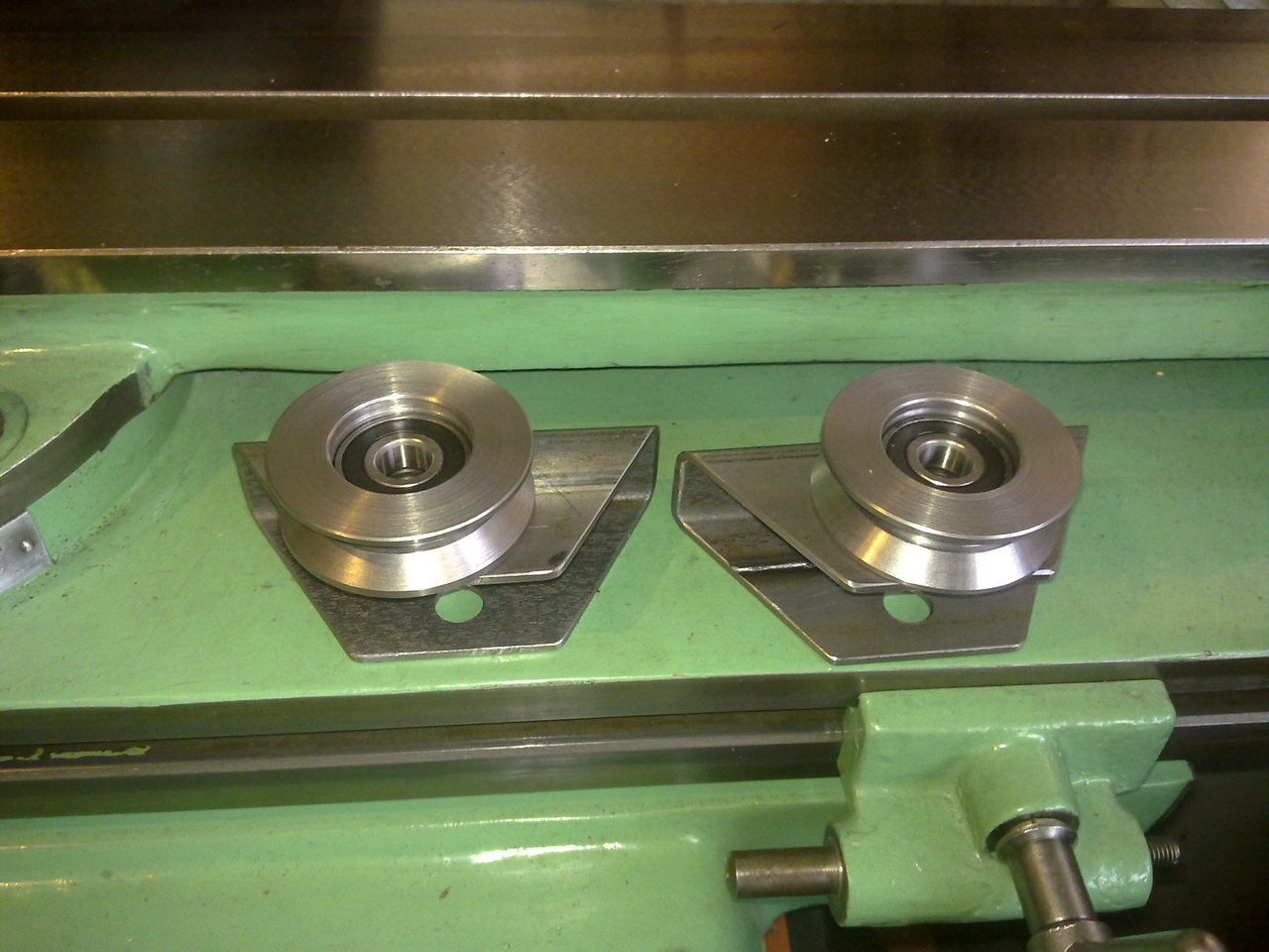

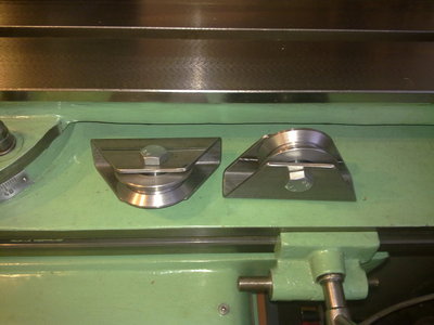

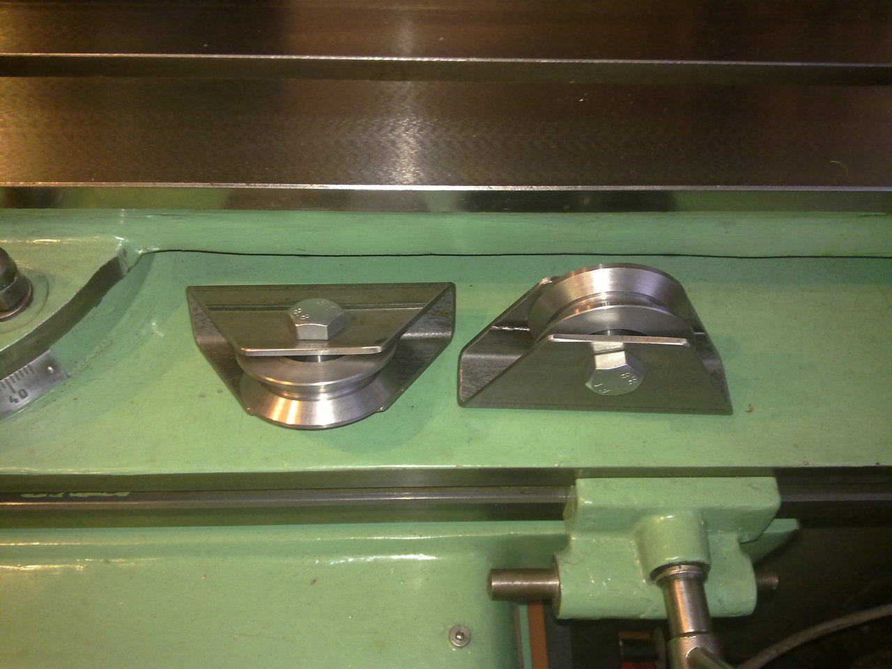

A nový vrata dostaly i nový kolečka.

pavlaxy píše:2 Thomeeque : příruby k horně..
Ahoj Pavlo, díky za post, je to zajímavý, vyřídim. Taky mě to vodivý napojení trochu vrtalo hlavou, ale on je to asi spíš takovej experiment a kámošovi bude nejspíš stačit, že to bude fungovat cca jako autorovi předlohy, což by snad mohlo. je to frézlý tak, že tam měděná vrstva zbyla, třeba se mu jí podaří nějak využít.. T.

Ono experimentovat na GHz v základních věcech je tak trochu mimo mísu ...
To už to může lepit z papíru a alobalu :mrgreen:
Ta jeho příruba popatlaná cínem je ....
Už jsem viděla i antény z plechovek od kompotu a funkční .
Asi mu jde především o dosažená spojení a tedy QSL a později i Diplom :wink:
Nic proti závodníkům .
:D :P
