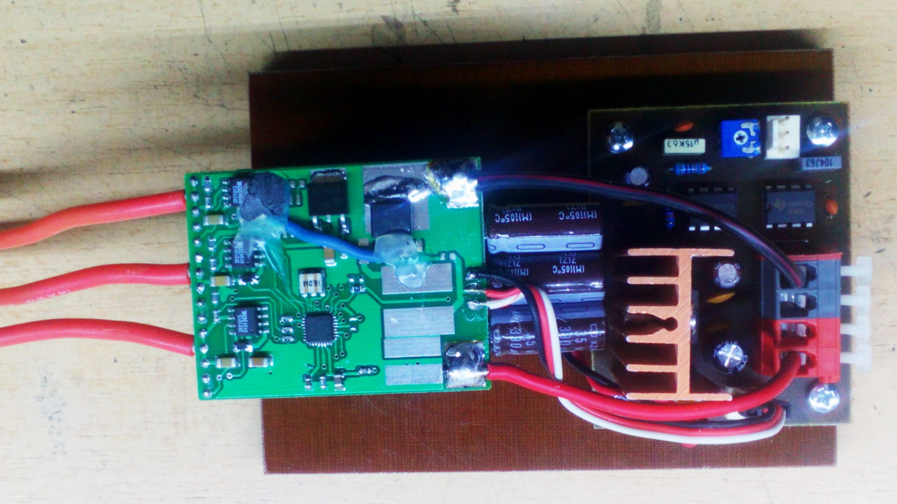

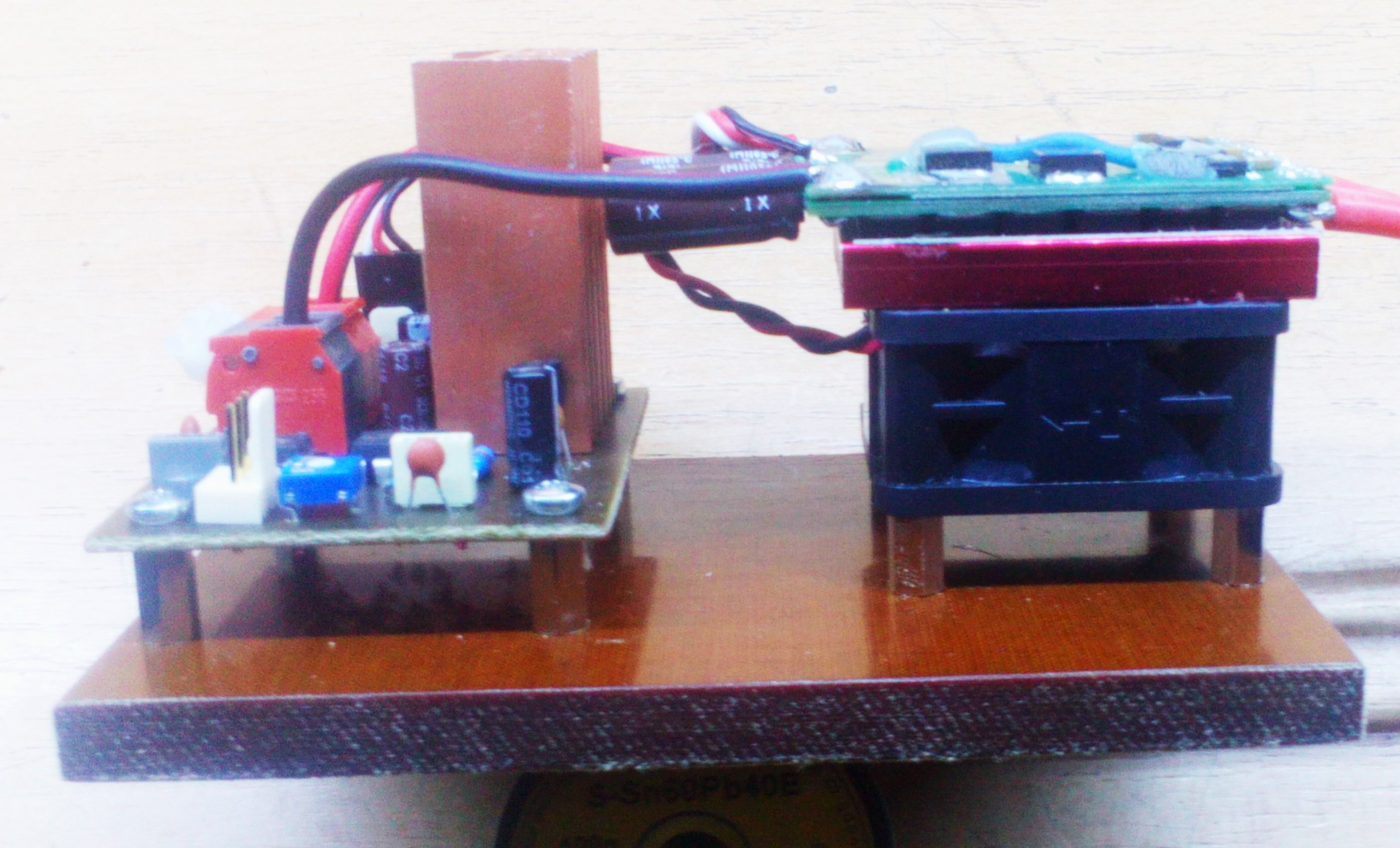

Já zase dělal na připravované minivřeteno generátor + zdroj pro ventilátor.
Motor bude modelářský střídák a vřeteno ER11.

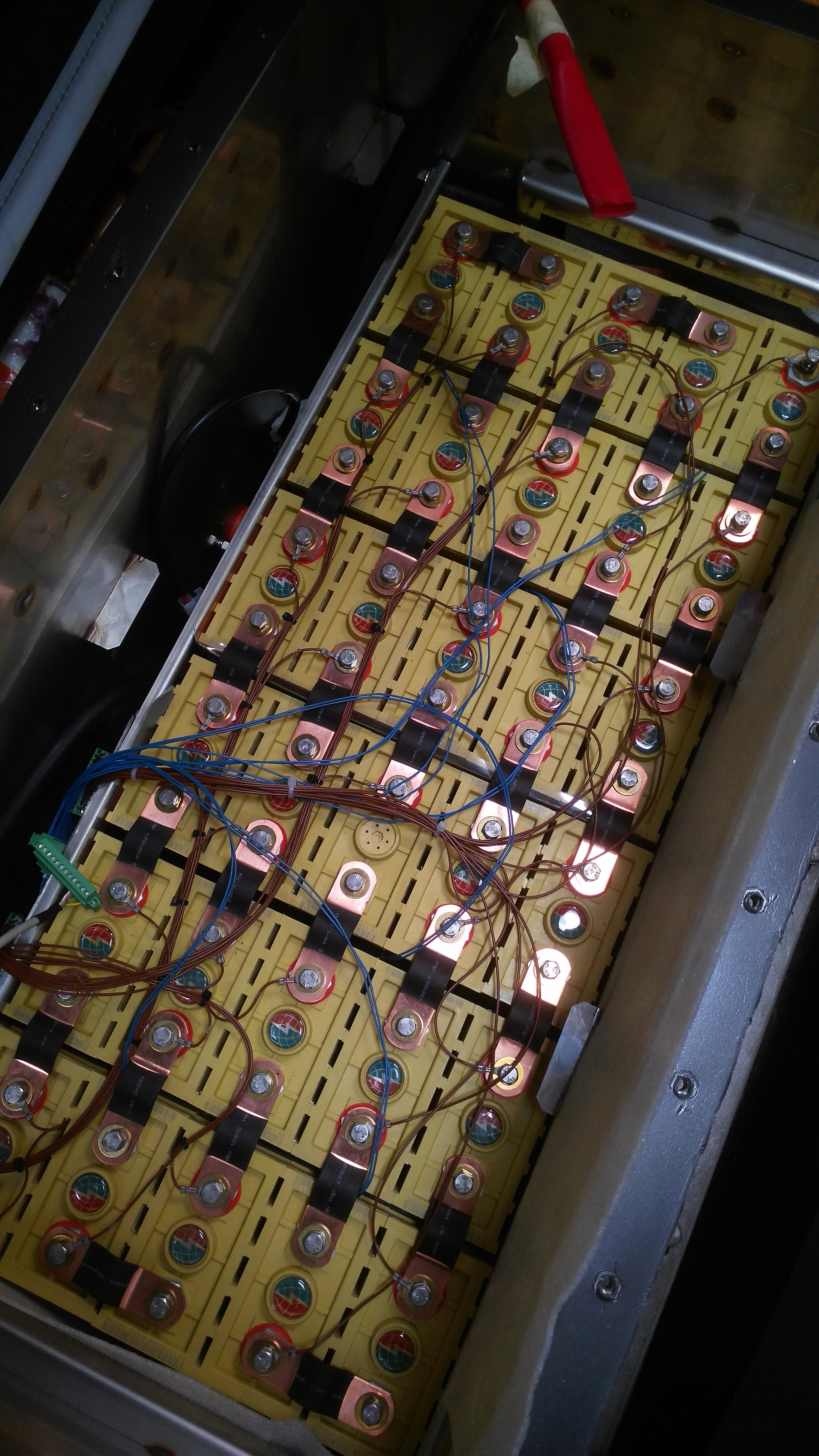

Já dnes měřil část baterií z elektromobilu Stromos.

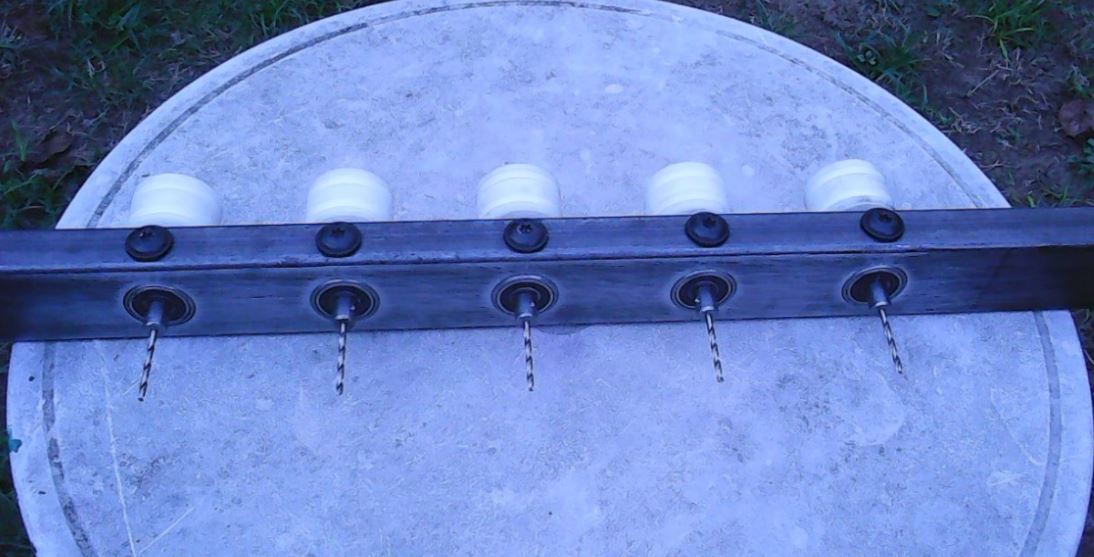

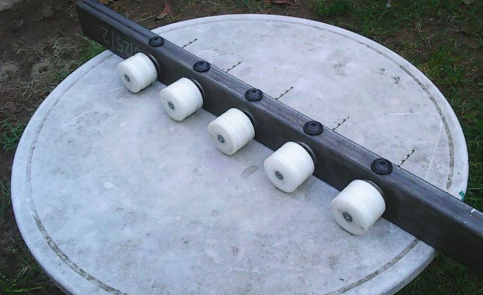

Dnes jsem bastlil pro kámoša včelařa vrtačku na rámky, ještě se na tom budou vařit nožky a rám, tak to není natřené ...

to bude hnané propleteným řemenem, že?

to bude muset aspoň dva vrtáky vyměnit, že? :D

no nevím jak je to myšlený, proto jsem se ptal :)

Proč propletení? stačí mu 4 O kroužky a jeden k motorku. Jedním O kroužkem spojí dva sousední válečky nahoře, další pak dole, nahoře, dole a musí se všechny točit správným směrem.

Zrovna tu někdo nabízel na prodej levotočivé vrtáky :-)
Příspěvky: 9521
23. 9. 2016, 9:18
No, zdá se to bejt narychtovaný na ty ó-kroužky :)

Je to vyzkoušené, stačí propojit čtyřmi "O" kroužky a na poslední řemeničku se pátý "O" kroužek propojí s motorkem, nebo ruční vrtačkou a spolehlivě a v klidu se dá vyvrtat dvacet rámků za minutu ...

Je to pro kamaráda, zatím má dvanáct včelstev a jak sama víš, práce je kolem nich "habakuk", takže se snaží i takovou maličkost, jako je vrtání dírek - (minimálně 200 rámků x 10 dírek tj. 2 000 dírek na drátky do rámků), co nejvíce usnadnit a urychlit, kdyby to měl vrtat po jedné dírce švidříkem, tak by u toho asi zblbnul ....ale med má dobrý !!!
