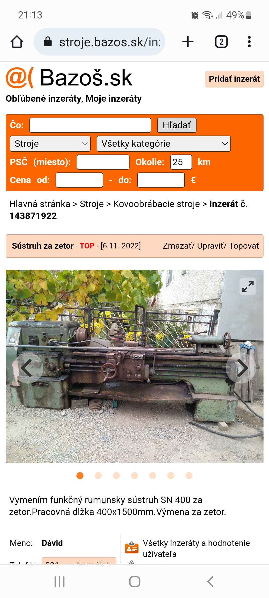

https://stroje.bazos.sk/inzerat/1438719 ... -zetor.php Tiež môže parkovať na dvore... :D

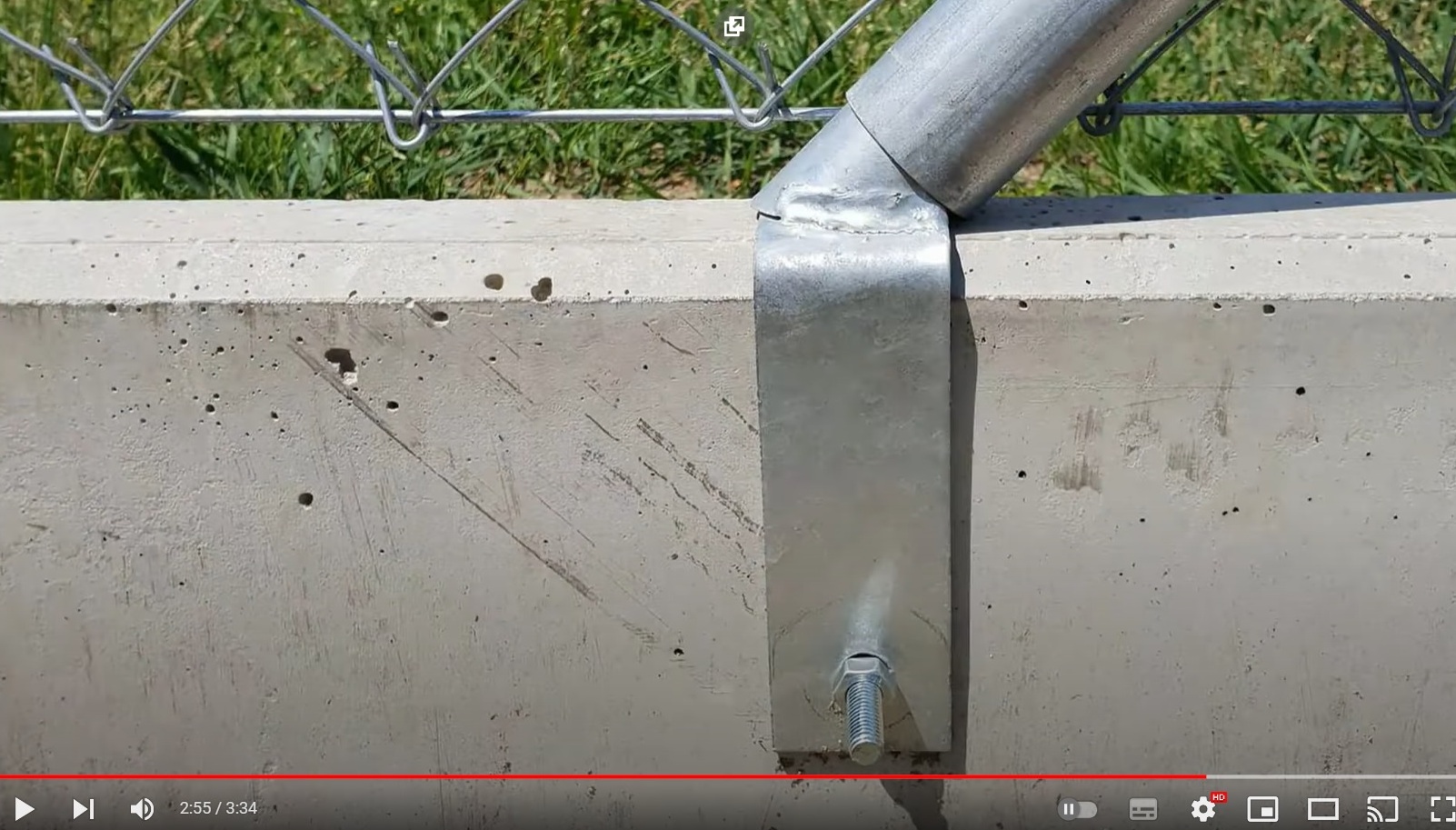

Ale ten svár na držáku vzpěry teda nic moc...

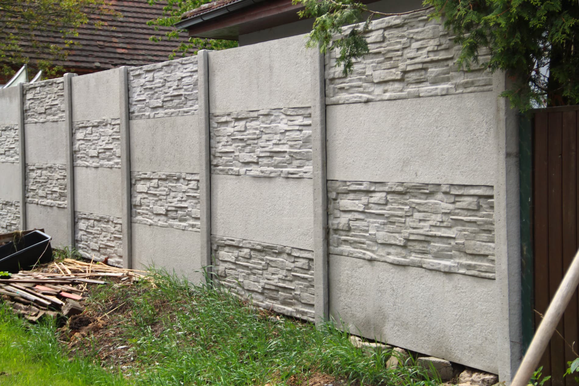

podhrabová deska v luftě vypadá úžasně, nakřivo ještě líp
jinak s drátěnkou dobrý, funkční věc
strašně mě ale vytáčej ploty z těch betonovejch panelů co se před pár lety objevily
rozlejzá se to po Česku jak rakovina
uděluji výrobcům a zákazníkům cenu za prznění krajiny
neskutečnej kýč
strašný
hnus, velebnosti
