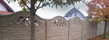

strašně mě ale vytáčej ploty z těch betonovejch panelů co se před pár lety objevily
rozlejzá se to po Česku jak rakovina
uděluji výrobcům a zákazníkům cenu za prznění krajiny
neskutečnej kýč
strašný
hnus, velebnosti
