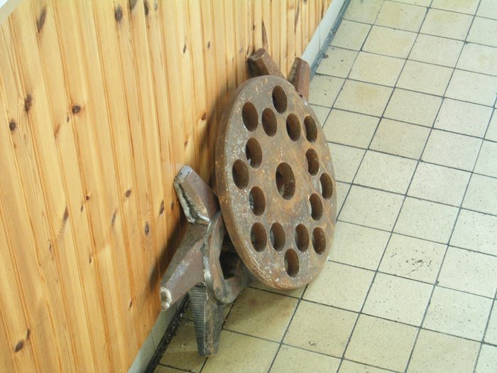

kenybz píše: 16. 8. 2020, 6:08 inac takova blbost prekvapila nejednoho brusice hlavne ten nozik
ja si úprimne neviem predstaviť ako uchytiť ten nožík , aby som ho dobre nabrúsil. ako laik si myslím že ho treba nabrúsiť presne tak aby všetky rezné hrany ležali na jednej a tej istej rovine. Ale nie je ani jedna plocha rovná o čo to oprieť _? / nie som brusič,len som sa zamyslel /
Příspěvky: 3686
24. 8. 2020, 2:44
tiborius píše: 24. 8. 2020, 1:59
Pokud máš magnet s jemnými poly není to nic složitého. Nožík upneš na magnet na "břity" a přerovnáš si pomocně protilehlou plochu // okolo čtyřhranu //. Bývá to děsivě křivé od různých "umělců". Potom to na tu pomocnou plochu upneš na magnet a nabrousíš styčnou plochu s matričkou. Čelní plochu břitů stačí přelíznout "v ruce".

Magnet mám klasický Narex s s póly daleko od sebe, tzn. je to vždy taková loterie :D Jak říkám - musí být dobře zapřený plocháčem odpovídající tloušťky.
Příspěvky: 3686
25. 8. 2020, 7:01
magi píše: 25. 8. 2020, 6:31 Magnet mám klasický Narex s s póly daleko od sebe, tzn. je to vždy taková loterie :D Jak říkám - musí být dobře zapřený plocháčem odpovídající tloušťky.
Když to položíš na magnet přes tu mosaznou "mezistěnu" na dva póly tak to jakž takž drží. O hubu je to vždycky. Kolega co to "melouchařil" v nástrojárně měl destičku s kulatou dírou místo toho plocháče. Jenže tehdy měli na vesnici čundu u každého baráku a tak měl kšeftů dost.
Na tuhle droboť mám malý // 100/150 // permanentní magnet s jemnými póly co plesknu na ten velký. Dost se to osvědčilo.

aha, logické. Ja som si to zle predstavoval. Podla hore popísaného sa potom nôž musí dotýkať celkovou chrbtovou plochou. A ja som si myslel že len rezná hrana. Už som si predstavoval ako vyrábam špeci prípravok na uchytenie do nástrojovej brúsky. Takže sa len lízne jednou plochou chrbát. Čelo rukou. Doma rozoberiem mlynček a pozriem sa ako to je. Dobre si to predstavujem?

tiborius píše: 25. 8. 2020, 7:33 aha, logické. Ja som si to zle predstavoval. Podla hore popísaného sa potom nôž musí dotýkať celkovou chrbtovou plochou. A ja som si myslel že len rezná hrana. Už som si predstavoval ako vyrábam špeci prípravok na uchytenie do nástrojovej brúsky. Takže sa len lízne jednou plochou chrbát. Čelo rukou. Doma rozoberiem mlynček a pozriem sa ako to je. Dobre si to predstavujem?
Ty břity tvoří rovinu - mají tedy úhlel hřbetu 0°. Ta se brousí na magnetce. Dá se to i v ruce na desce posypané brusivem, ale je to hrozná práce.

25. 8. 2020, 8:11
Tak zase sa to potvrdzuje:
Kdo umí, umí. Kdo neumí, čumí. :D
Ďakujem za jasné vysvetlenie, už rozumiem. Moc som to komplikoval v hlave.V jednoduchosti je krása.

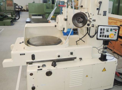

25. 8. 2020, 8:27
V práci se používají takovéto veliké masořezy - taky se to brousí na plocho, ale na karuselu (SFWR 630).
Na magnetce to jde taky, ale je to hrozná práce, musí se to několikrát přetáčet.
