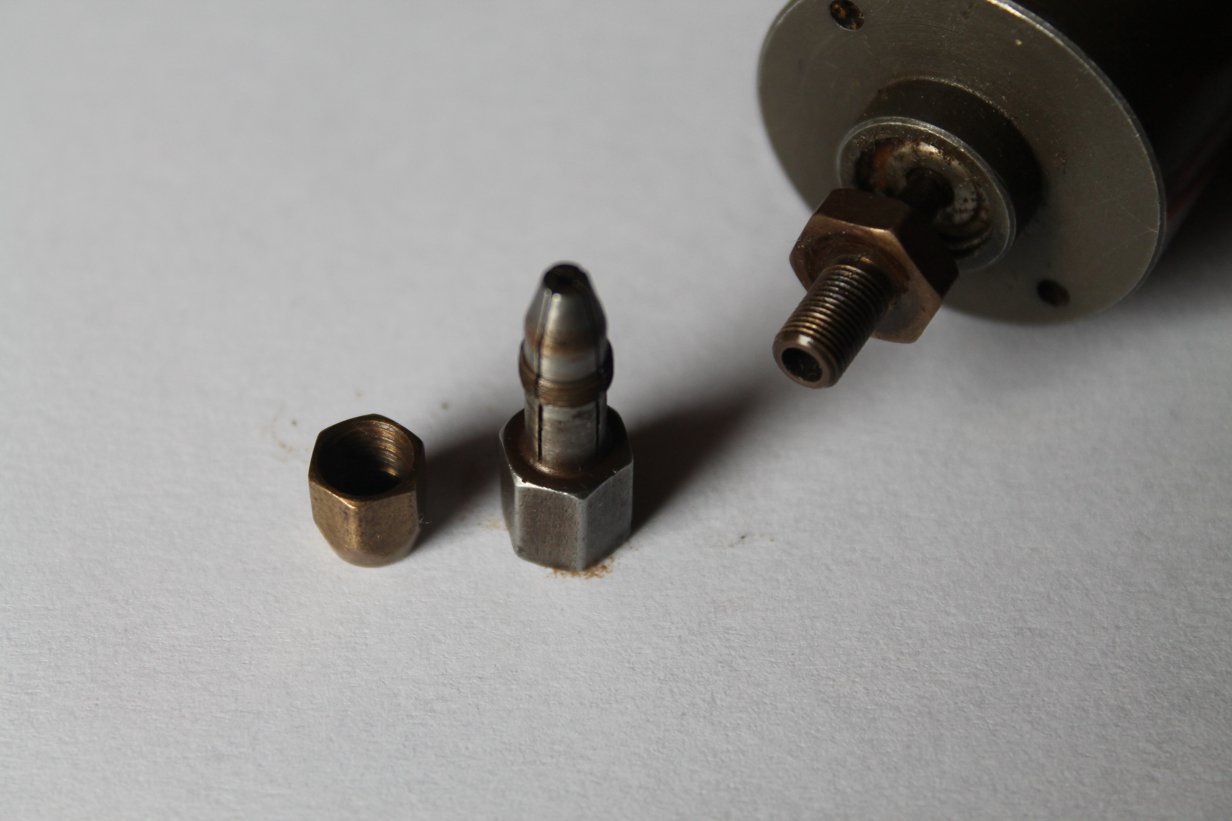

Na 200 rámků a 12 včelstev jednoznačně dvě řady motorků proti sobě a neobracím ...
https://www.youtube.com/watch?v=-JU9wxITI7w" onclick="window.open(this.href);return false;
Motorky jsou dnes levné a milimetrovým vrtáčkem stačí i samy sobě navrtat osičku /mívají důlek na osce/...
Loctite to jistí /měla jsem takovou minivrtačku na plošné spoje ...
ta na fotce má sklíčidlo od profíků ještě z VUST A.S.Popova :) je z minulého století :D
Motor MEZ Náchod K6A1 24V= 2W 3000RPM vrtá od roku 1977 asi milion otvorů :shock:
i do nerezu zátravky do pistonů průmer právě 1mm pod olejem ručně vedeno vrták udělá cca 30 otvorů bez broušení :D

2 packa :
Inu protože se nemusím /SRÁT/ s výrobou hřídelí a ložisek a kladek atd.

Už tě vidím jak vrtáš dírky 1mm do hrídelek motorků 3mm, které jsou většinou kalené? To bych nezvládl, asi jsem nešikovný a mám se co učit.

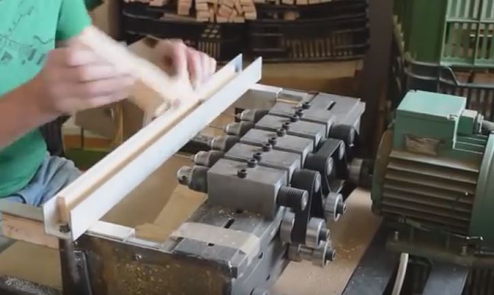

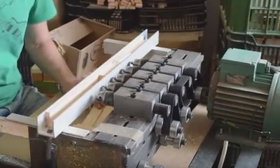

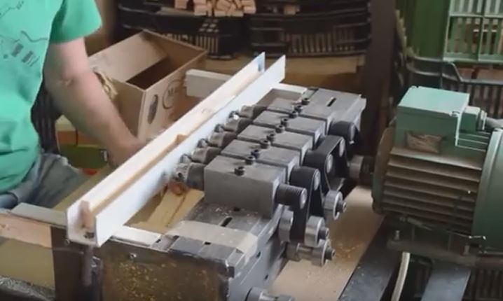

slastr píše:Dnes jsem bastlil pro kámoša včelařa vrtačku na rámky, ještě se na tom budou vařit nožky a rám, tak to není natřené ...
to bude hnané propleteným řemenem, že?
a jak je to vreteno uložené v lište . Je to na guľkových ložiskách alebo len klzné?
slastr
Příspěvky: 137
Registrován: 6. 10. 2013, 7:07
24. 9. 2016, 10:46
Je to na kuličkových ložiskách
Propleteným - (obepnutým) - řemenem to vypadá takto ...

2 Pavka :
hřídelka motorku na fotce K6A1 je kalená ,ale nevím na jakou hodnotu a zda je prokalená celá..
,má průměr 2,8mm a má důlek a jde navrtat ...
nástavec se závitem je zajištěn kolíkem napříč o průměru 1mm -vyvrtáno druhou stejnou vrtačkou :wink:
u japonských a čínských motorků to zpravidla také šlo...
ale je to práce a materiály z minulého století :mrgreen:

2 Pavka :
ta fotka je reálná a vrtačka na ní také ....tak nevím co Ti vadí ,píši jen to co jsem opravdu na ní udělala ...
sklíčidlo jsem nedělala a to také píši kdo a kdy a kde vyrobil tím se nechlubím ...
jen a jen že to jde udělat i jinak a jak ...

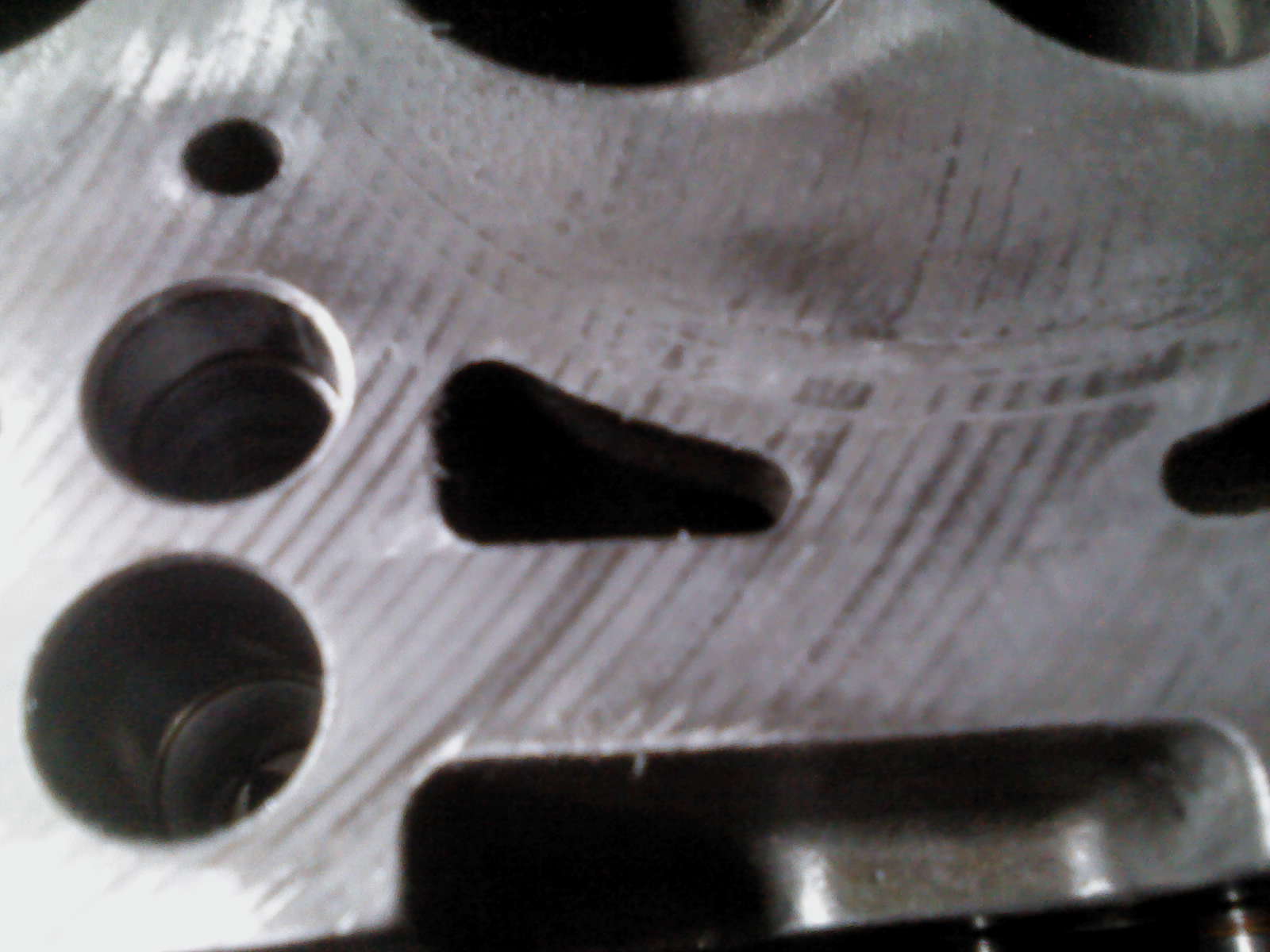

Tak pre oživenie jedno foto originál povrchu hlavy válcov VW 1,9 pumpa.

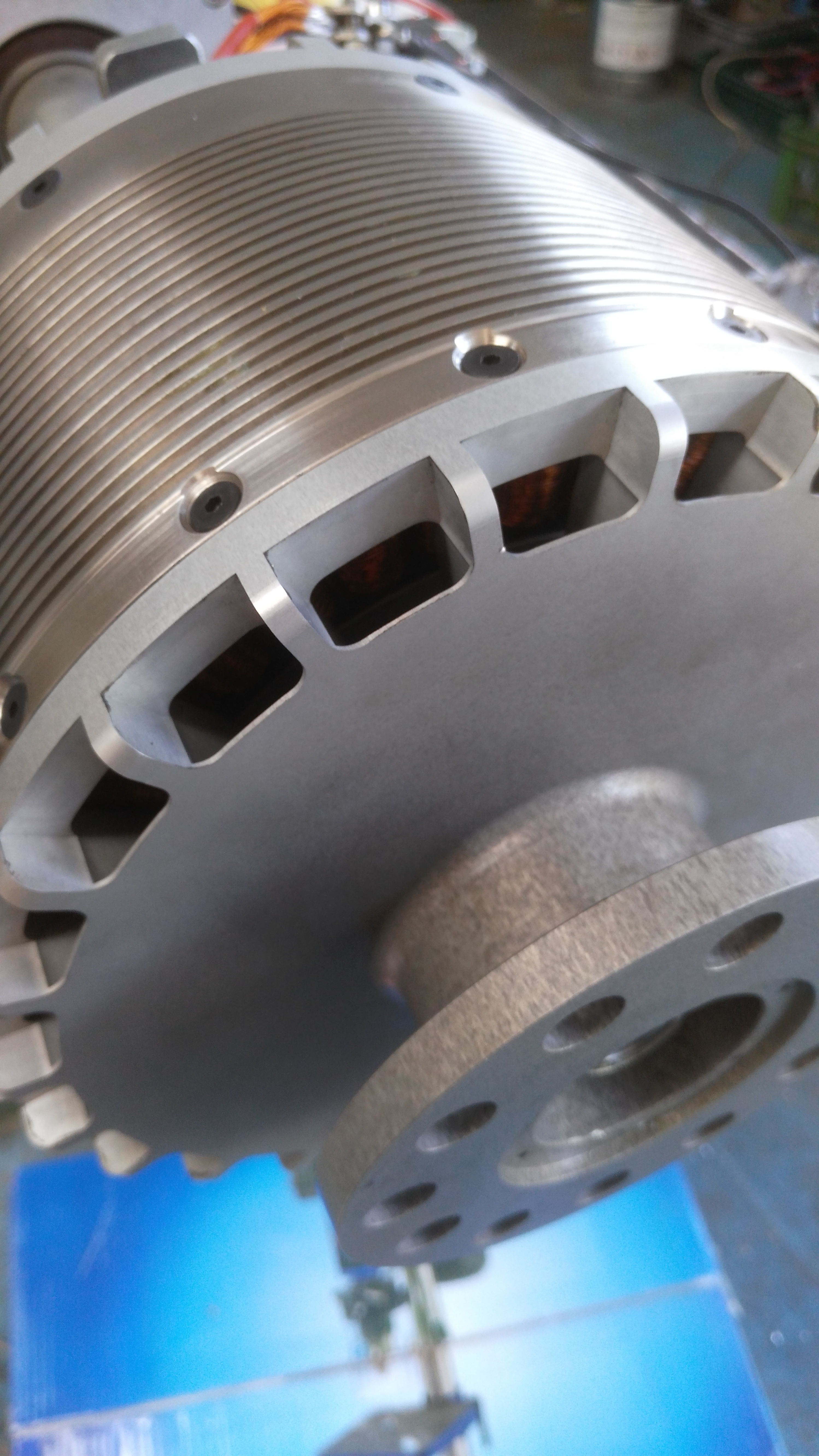

Příspěvky: 5116
Registrován: 2. 5. 2007, 3:47
24. 9. 2016, 8:34

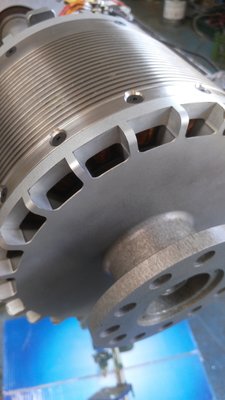

Taky něco málo :-)
