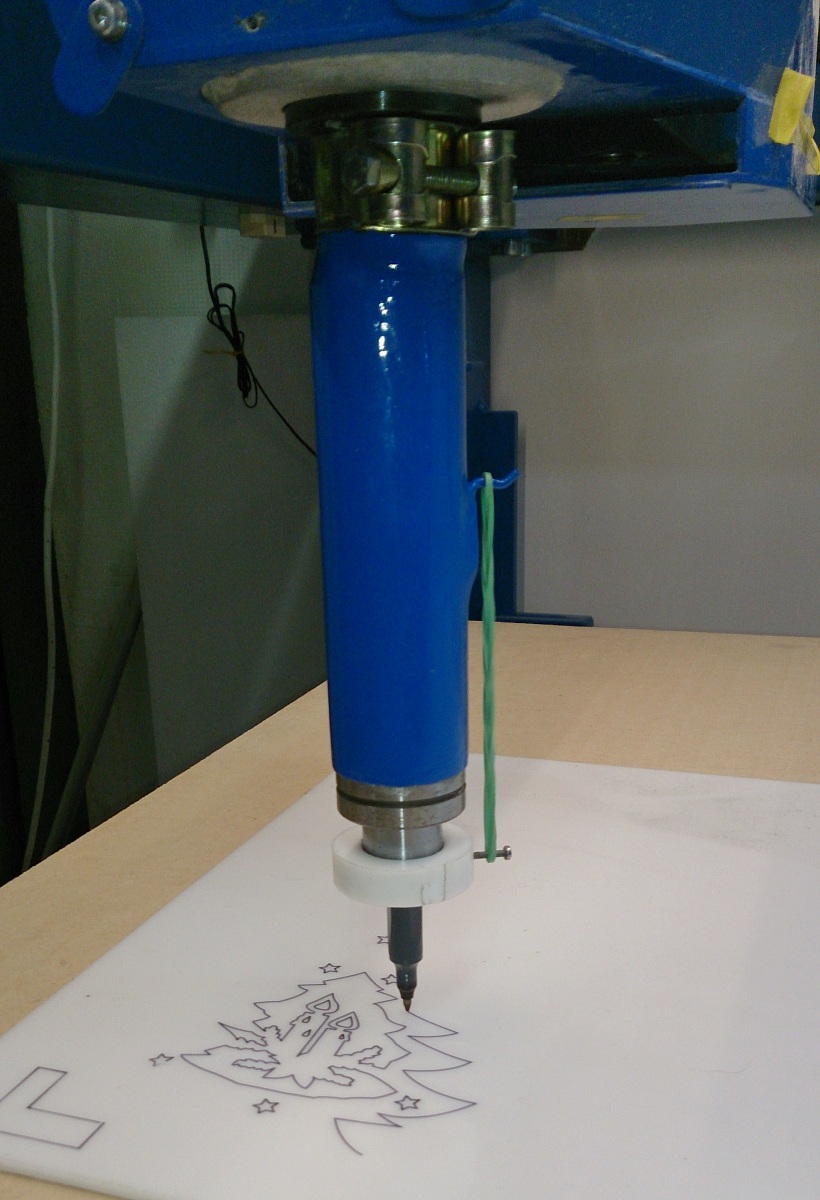

Jednoduchy drzak na fix(pero, tuzku...).
V laminatovym pouzdru jsou dve linearni loziska 20mm a v nich duta brousena tyc z: http://cnc.inshop.cz/nepodeprenetyce/sp ... ItemIdx=12. Prumer dutiny ma cca 13,9mm. Cele je to nasazene primo na hridel vterena a stazene sponkou. Zdvih cca 10mm. Gumicka je na odlehceni pritlaku, aby se nenicily hroty tenkych fixu, casem ji nahradi pruzina ( az sezenu nejakou vhodnou 8) )

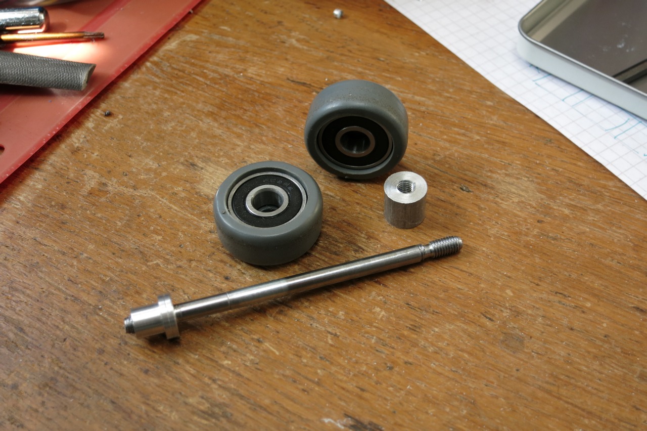

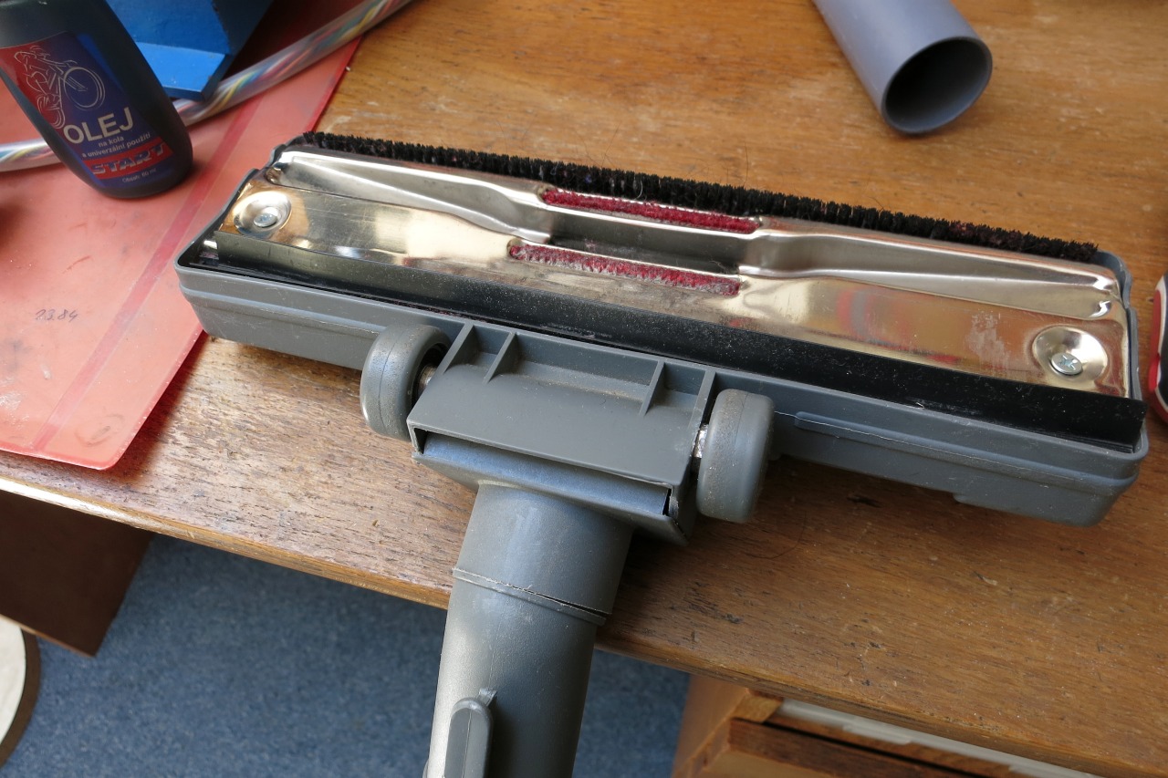

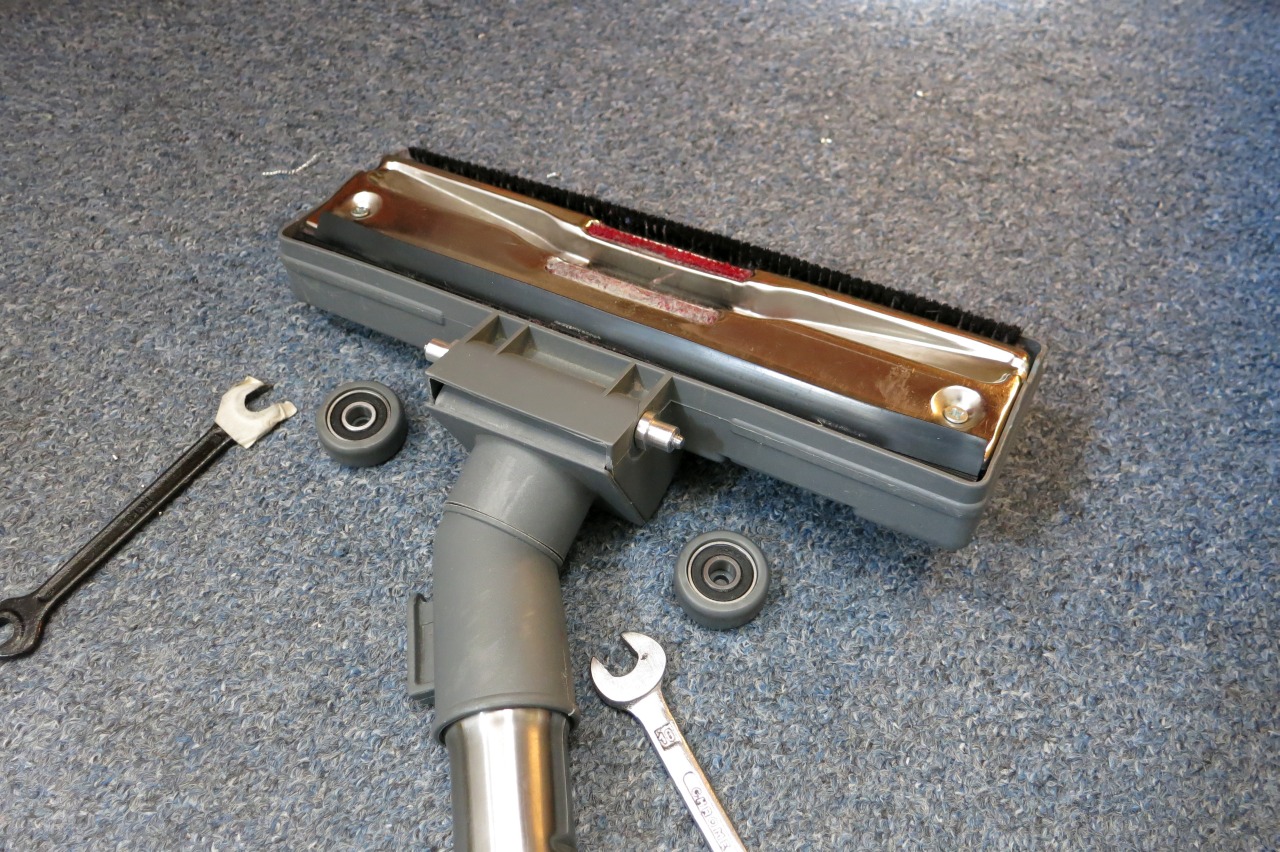

Opět se mi postaral o zábavu náš šitózní lux, tentokrát o dost sofistikovanější než posledně. Na nástavci se vyžužlala pseudoložiska v kolečkách (v obou najednou, jak to dělaj?) a celý se to rozpadlo. Tak jsem nažhavil mozkovnu a mazla, na kolečkách vyzkoušel nový vnitřní nožík od picoma a zapustil do nich opravdická ložiska, hřídelku ozávitoval a vytočil aluminiové redukce. Vlastně to byla pěkná práce, jsem těm lumpům za ní vděčnej (zvlášť když teď na nic většího nezbejvaj kapacity). A ještě jsem dostal pochvalu (normálně dělám spíše kravinky s nevalným dopadem na zvyšování kvalit společné domácnosti :)).

no nechci ti brát iluze, ale nebylo by levnější koupit novou hubici ? :D
Ale jak říká robokop, kdo si hraje, nezlobí :D

.. víš co má teď plusovejch bodů u manželky :D

nebylo :) spíš by bylo levnější, kdybych nedávno neodvez v rámci debordelizace sklepa dva podobný nástavce do sběrnýho dvora, ale to je život.. :roll:

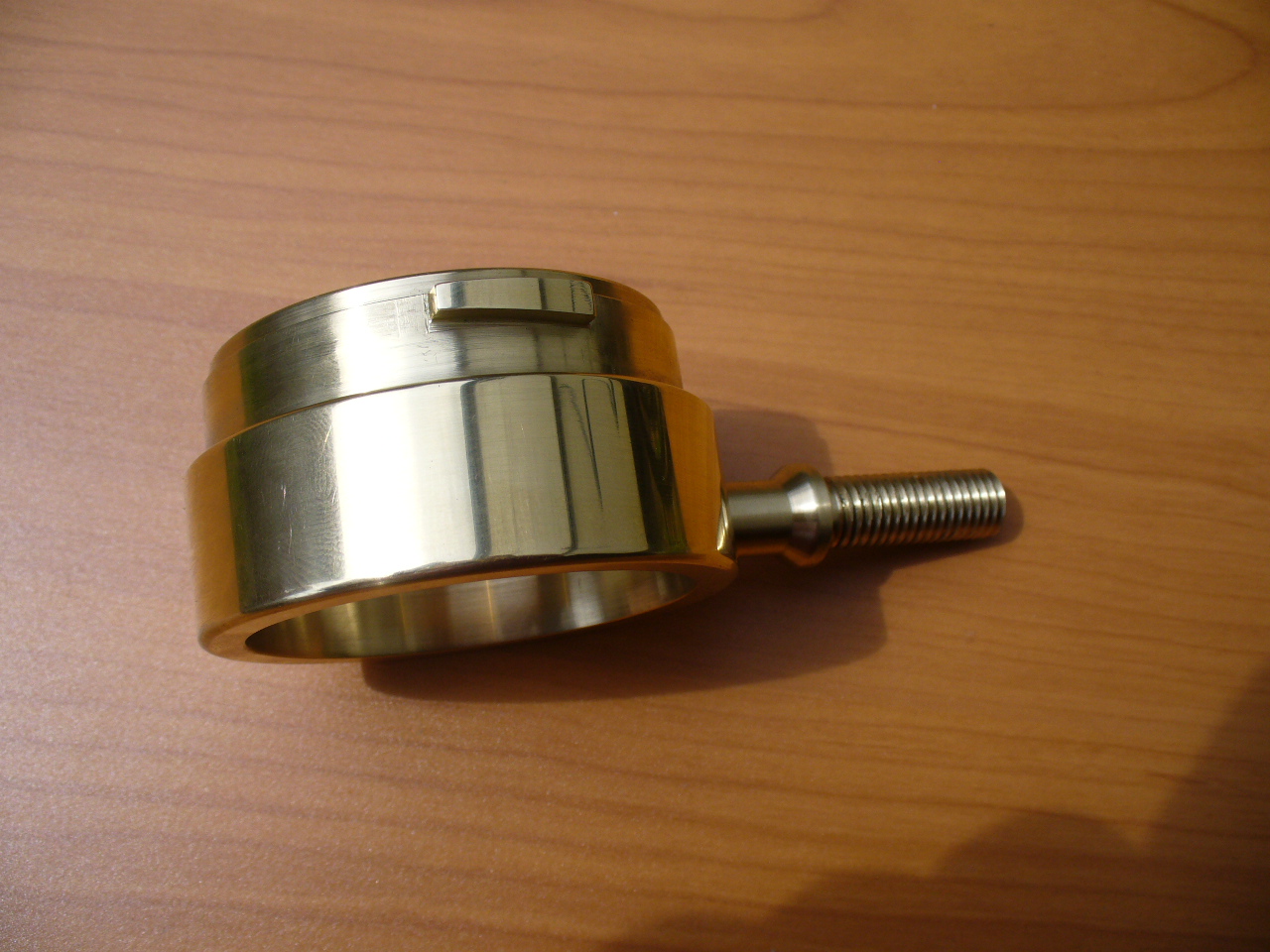

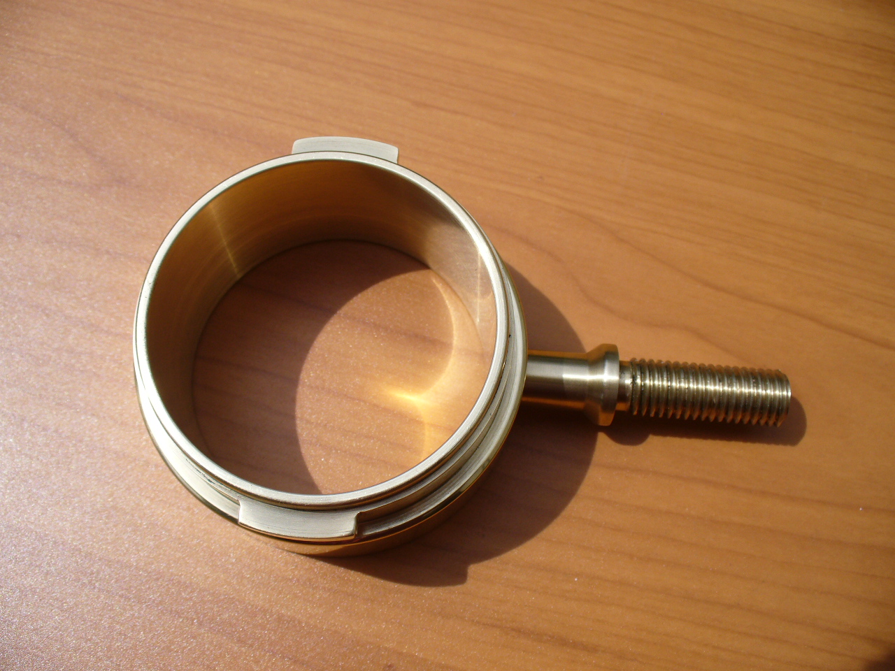

jinak dneska jsem bastlil tohle, docela jako oříšek se ukázala strojní výroba těch spodních šikmin dvou zámků, ale nakonec jsem na to došel :D
