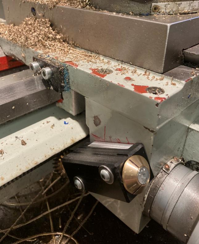

hodinky primárně slouží k tomu aby šlo rozpojit posuv a trefit se znova do závitu. Bez hodinek je třeba se vracet reverzací motoru vřetena. Chci přejít na obrácené řezání závitů - tedy směrem od vřetena vyššími otáčkami a to už ty hodinky chce.
Mám to na magnetu - proto je to vyrobeno z nemagnetického materiálu a hladké pro otření špon. Nedělám většinově železo.
přidané kolečko ke stroji je pro palcové závity - po jeho výměně platí ta druhá tabulka závitů = jiné stoupání závitů = předpokládám jiný ciferník hodinek. Dosud jsem nikdy nepoužil.

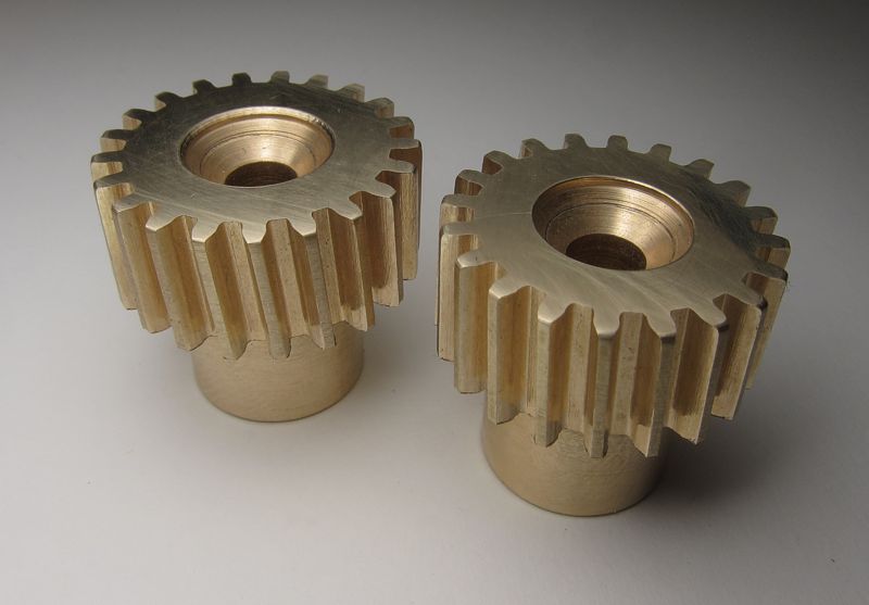

Takhle pak vypadá konečná verze těch koleček.
Modul 1, odvaleno 15st. frézou, kvůli drážce v trapézovém šroubu je zubová mezera rozšířená u paty na 1,5mm, sklon zubů 4,35st. vlevo.

24. 1. 2022, 9:02
Krásna robota.

je to na stroji

Vidím že neleníš. Fotka už je tu. Ešte otázka.... to uchytenie na magnety je spolahlivé? Myslím z hľadiska prídržnej sily a odolnosti voči nechcenému posunu.
Příspěvky: 3947
Bydliště: Havl. Brod
27. 1. 2022, 9:41
uvidíme :-)
jako drží to dobře, uvidím jak velký bude problém na špony ...

Moc hezký kolečka a pěkné hodinky. Tělo je 3D tisk? Naprosto chápu a jsem zvědavý na skoro-šperk, jestli se naštveš a uděláš tělo z duralu se stejnou péčí jako kolečka a kotoučky.
Příspěvky: 3947
27. 1. 2022, 6:53
tělo je frézovaný POM-C (jen byla tupá fréza a chlupatilo to :-( ) a z duralu je jen spodek s magnetem, vršek dělat nebudu, POM-C na to stačí :-)
(spodek je trochu natáčecí pro doladění záběru)

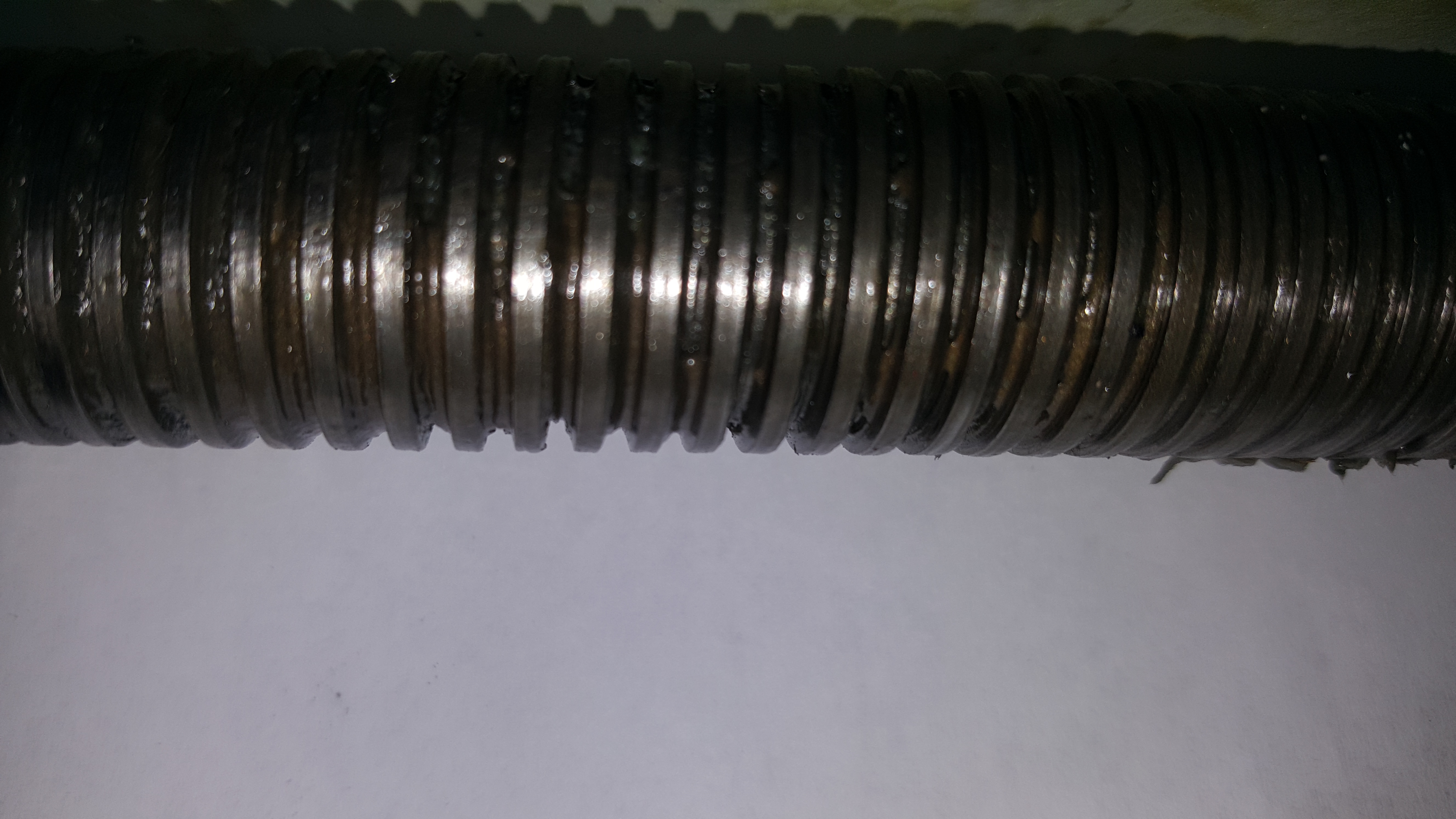

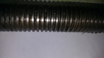

Ďakujem všetkým zainteresovaným za kolečka. Dnes som sa pozrel na ten trapéz. Prekvapil ma ten pozdĺžny zárez....
Kolečko do neho moc pekne nezapadá. Hĺbkovo do neho moc nechce kvôli širokému čelu zuba trapézu. Na tých hranách sa zároveň kolečlo pri pohybe odiera.
Čo sa stane ak sa hrany trapezového zuba na šrube trochu zkosia? Mám pocit že to móže zhoršiť funkciu posuvu, prípadne nebude radenie posuvu držať zaradenie.

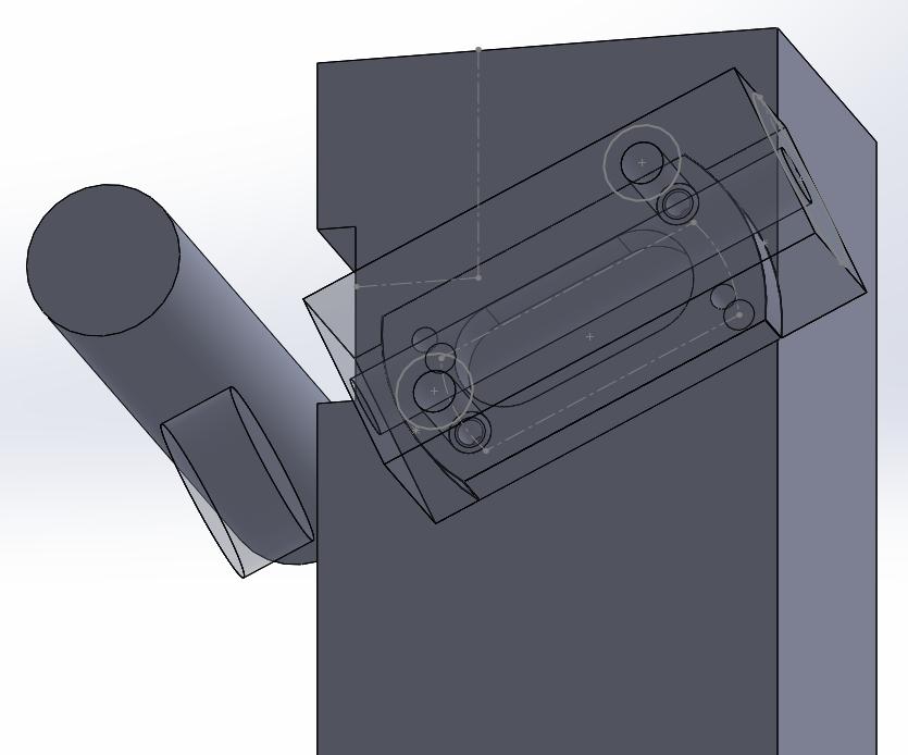

drážka je tam pro posuv - uvnitř suportu je na trapezu navlečen šnek, který přes šnekové kolo zajišťuje posuvy pro soustružení
Pero které jezdí v drážce má délku asi 20-30 mm
Pro závitování se na trapez přitiskne "třetina" (zhruba 120st) trapézové matice - a ta snadno drážku v trapezu překoná
koukal jsem u sebe, drážka byla jistě dělaná až do hotového trapezu - a místy má znatelné otřepy.
tyto otřepy nám kazí závitová kolečka a určitě i závitovou matici. Na převody posuvů to nemá vliv.
Odstranění těchto otřepů sražením hrany ničemu neublíží a stroji jistě pomůže. Musím podumat jaký snadný a produktivní postup zvolit.

Skúšal som to na konci trapézu. Mierne vytočený trojuholníkový pilník pri max.otáčkách posuvu, zrazí to hrany nahrubo, na jemno ešte kvalitný Stihl plochý pilník . Potom ešte jemný brúsny papier. Hrany sú len jemne zabrúsené
Zlepšilo sa to trochu, ale na pekný zubový prevod je to stále málo.
Myslím že kolečka by mali mať dvojnásobný priemer (40 a 42 zubov) - vzájomný uhol susedných zubov by sa znížil a zuby by lepšie zapadali. Tá drážka v trapéze bude však tie zuby stále hoblovať. Dospelé sústruhy tú drážku v trapéze asi nemajú.
Moc tomu zapínaniu nerozumiem -tá tretinová matica - nemáš nejaké foto?
Příspěvky: 3947
5. 2. 2022, 3:34
foto nemám, ale mám zrcátko a baterku - zkus to také tak :-)
