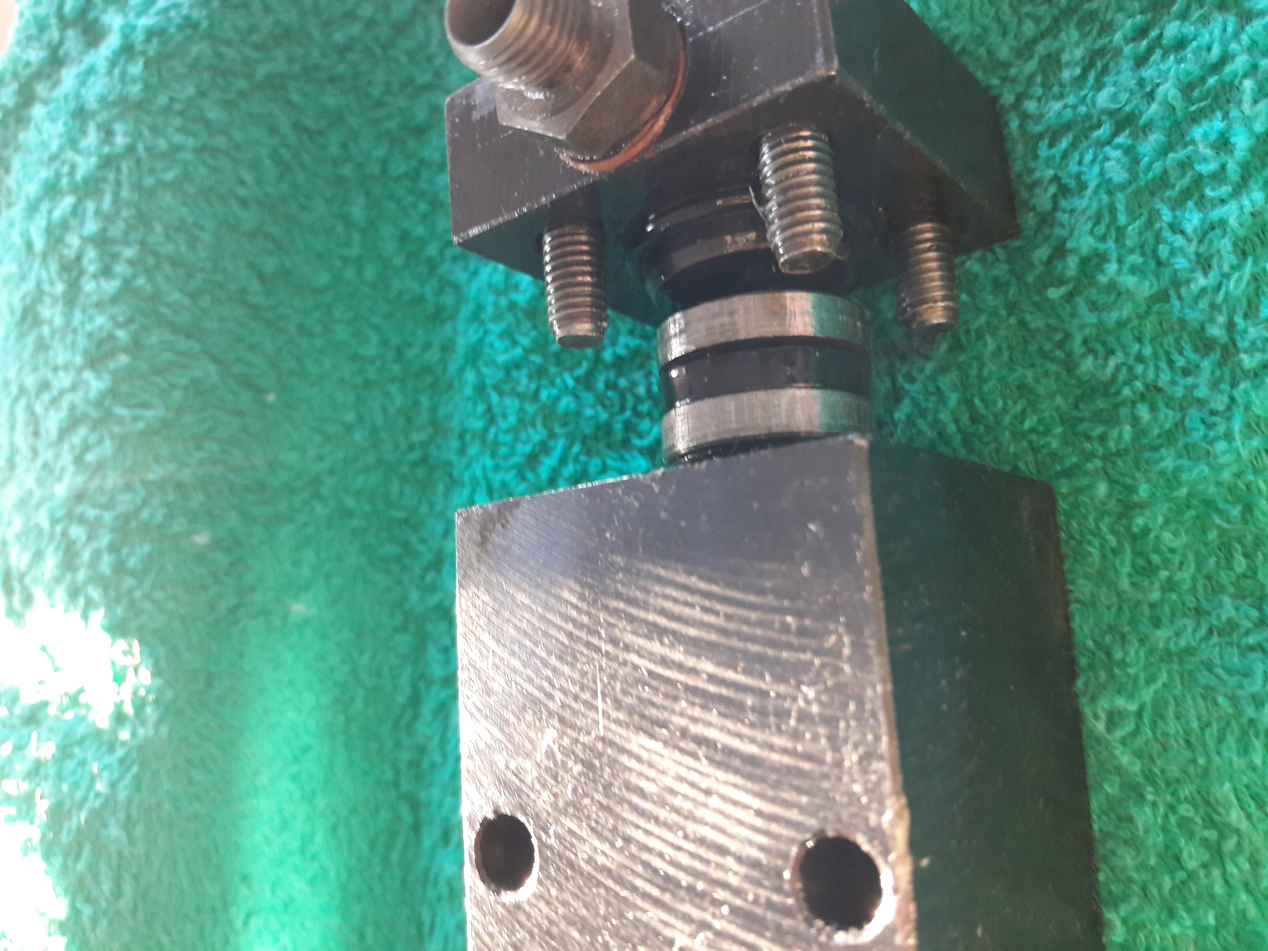

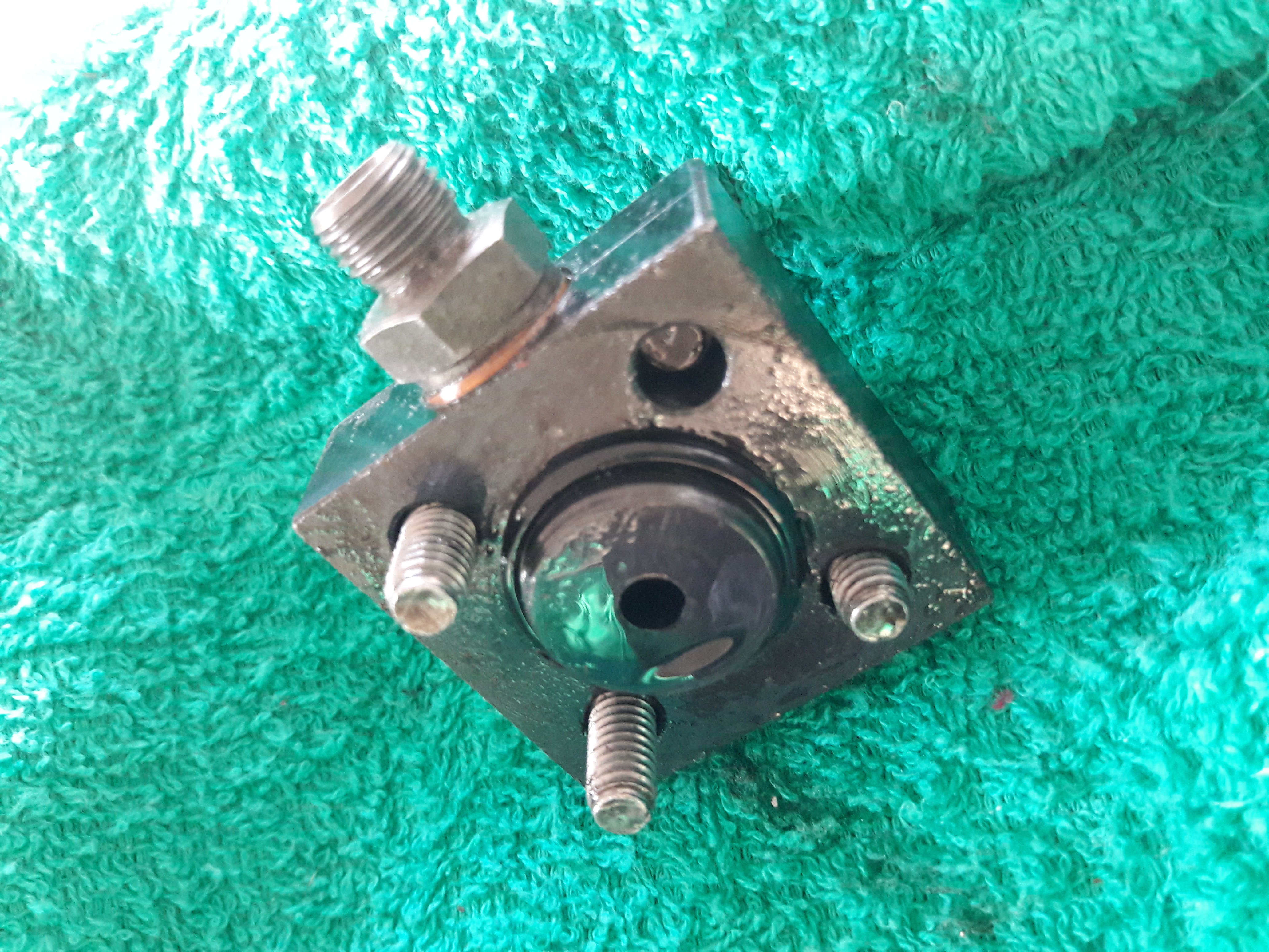

Je tam manžeta 12x20 ON 029269 na piestnici a o krúžok 20x2 na utesnenie veka piestu. Tá manžeta sa na piestnicu veľmi ťažko montuje, je dosť malá a tuhá , na jej montáž určite treba použiť prípravok, 12mm dieru manžety treba roztiahnuť na 19,95mm a prevliect do drážky piestnice. Manžeta aj s krúžkom vyšla cca 1 euro.
