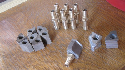

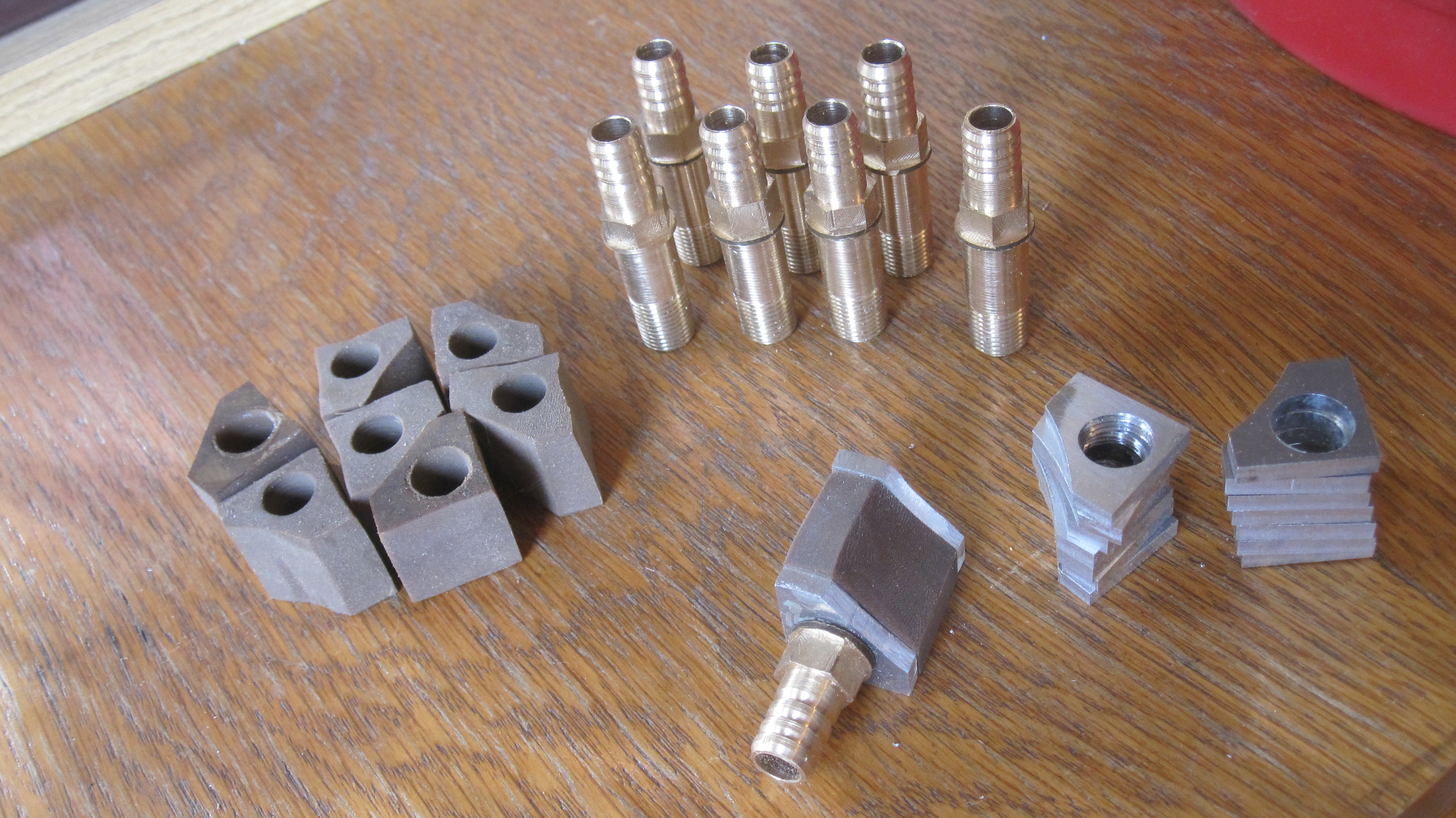

Vzhledem k tomu, že je Pepson zcela ponořen do výroby vodního chlazení, přiložím sem fotky z výroby jednotlivých komponent za něj :)
Sada švrčků:

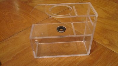

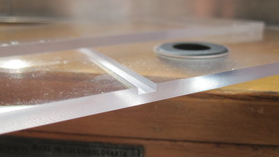

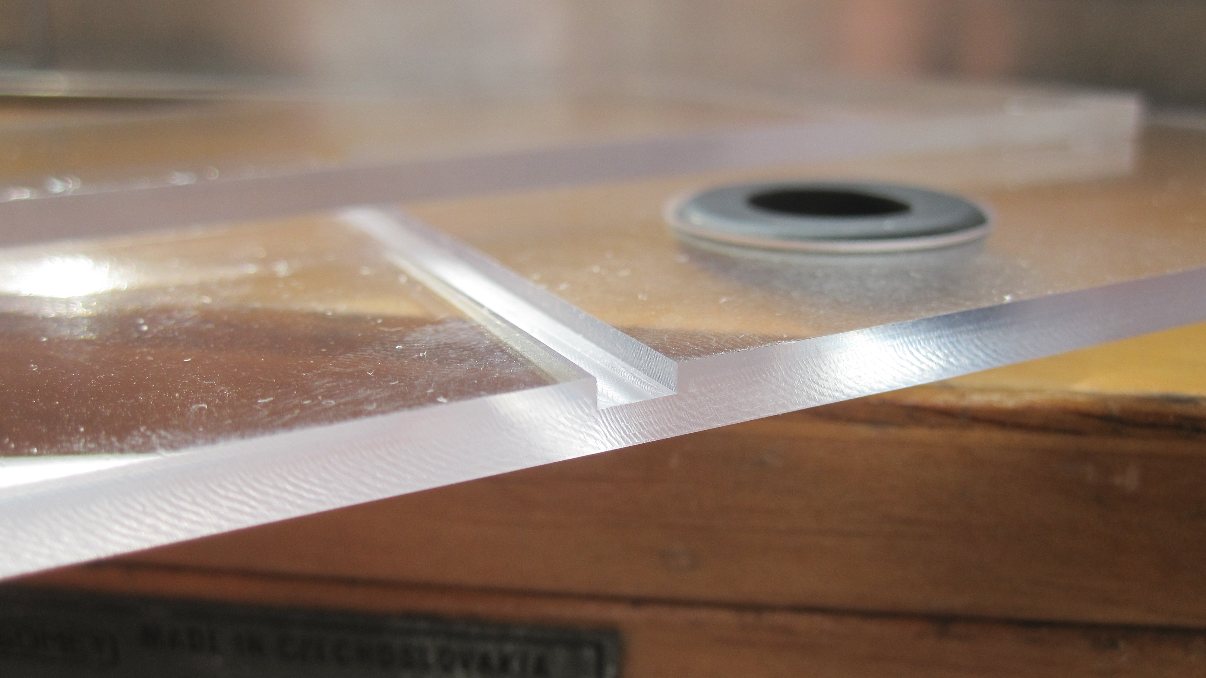

Plexi držák čerpadla:

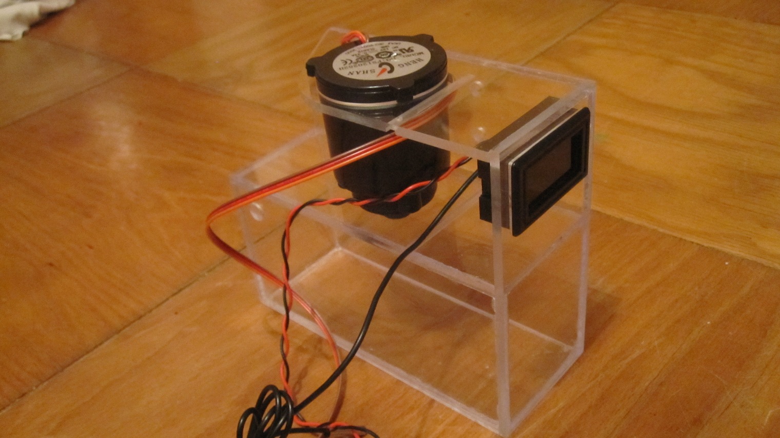

Pepson spáchal z plexi nádrž pro chlazení vřetena.
