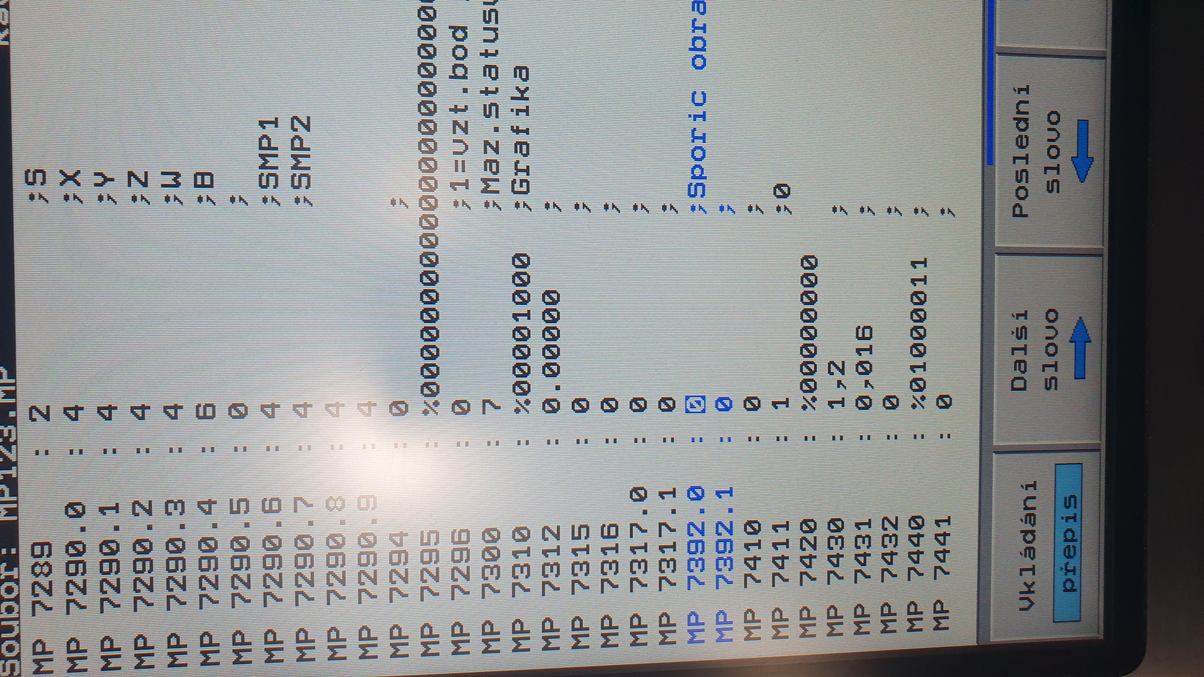

Zdravím, věděl by někdo prosím vás, jak změnit v parametrech barevné schéma systému? Kdysy nám to ukazoval školitel a nemůžu najít ten parametr. Večer ta bílošedá pěkně vypaluje oči. Jediné co jsem našel tak změna barev všech možných rámečku a písma a přostě všechno, ale to v parametrech vůbec nemám... Díky za radu
