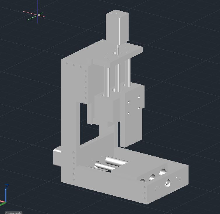

No přesnost ... chci si na tom dělat domy a letadla z překližky a balsy a občas něco vygravírovat do hliníkuGrad píše:Pánové, nemám sice prostudované celé vlákno, ale přečetl jsem si titulek a tady už čtu o kuličkových šroubech...
Honěním tuhosti a přesnoti požadované na produkčních mašinach pletete tomu 15 letému klukovi hlavu, se mne zdá.
Jaká že je požadovaná přesnost? Nebudou stačit desetiny? Jaké má technologické, materiálové a hlavně finanční možnosti, berete to v potaz?
Nestačila by překližka či rám sešroubovaný z ocelových profilů, lineární vedení založené na rolnách a pohon ozubeným hřebenem? Rázem se klučina pohybuje v řádech 10-100,-Kč za položky a účel to asi také splní...
Finanční možnosti nejdřív jsem myslel 10k ,ale když jsem zjistil,že ty desky budou stát okolo těch 10k ,tak jsem rozpočet dal na 30k s tím ,že to budu kupovat po částech
Z překližky mám hotový dvě osy a je to na ... přesnost na vrtačce neudělám --> z jedné strany na druhou se to hlo o 3mm + tyče 10mm se prohýbají -------> bud to postavit z 20mm hliníku nebo 20mm překližky s tím ,že by se to obrobilo na cnc fréze

No ono to ručně frézuje ,že to jde do všech stran a rovnost řezání překližky je strašná ... do elektroniky jsem už dal peníze za TB6560 a už mám objednanou desku pro spojení tébéček a motory budu kupovatGrad píše:Tak tak, dodělej a rozpohybuj to co máš a investu raději do elektroniky kterou budeš moci použít i později. Když tak dej fotky co máš i s nástřelem jak to chceš dokončit, třeba to půjde ještě i nějak vylepšit. Například ty 10 tyče půjdou určitě vylepšit...piskoteek píše:stejne byt tebou toho dřeváka nějak dostavím a rozchodím, naučíš se dost, abys to mohl využít na další pokus, kde už budou lítat tisíce kč...I kdybys toho dřeváka měl rozchodit na klasických zavitovkách(obrobíš u souseda) atd
min postav k němu dobrou elektroniku, krourou použiješ na pokus č2...
Pokud ale máš těch 30k, tak řaději kup nějakou skládačku alá Tron, nebo něco hotového z číny a můžeš na tom rovnou tu balzu zkoušet šmrdlat

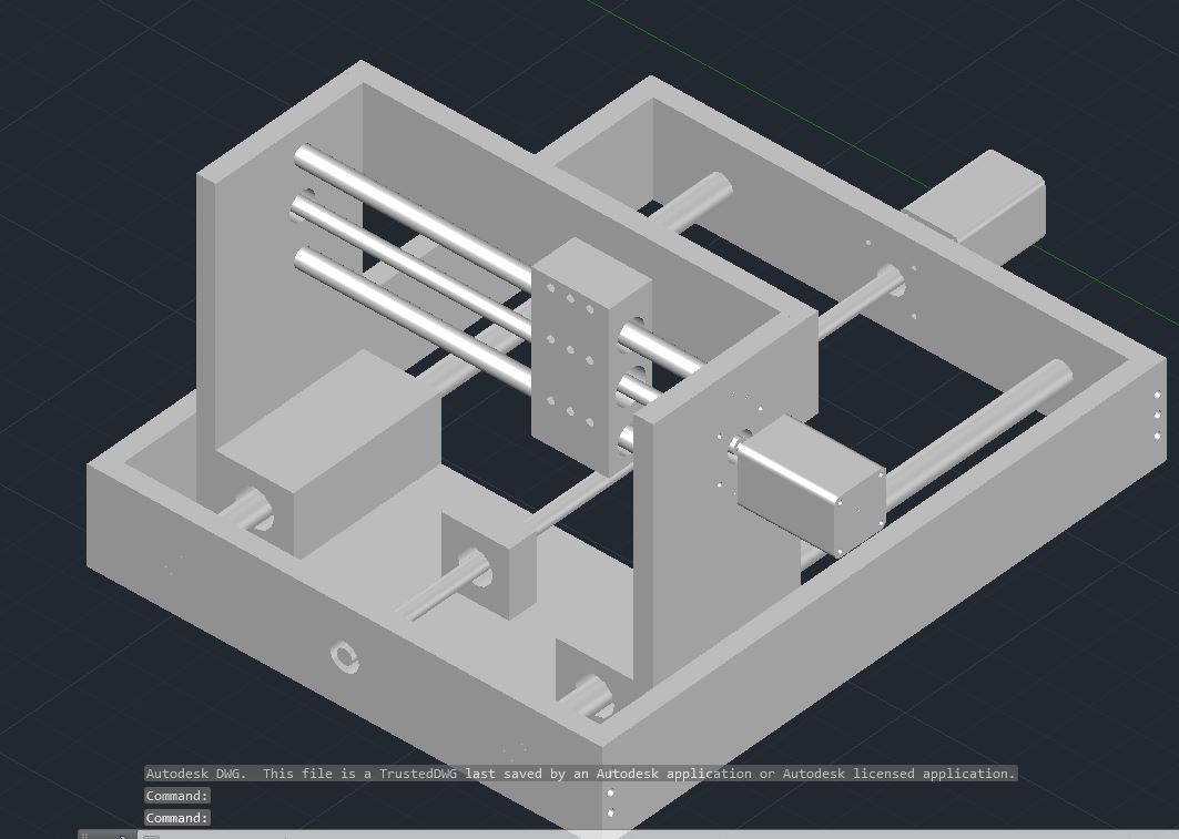

Už se mi nechce upravovat to moje ,protože tu přesnost na vrtačce neudělám !
Když by mi někdo za nějaký finanční obnos vyfrézoval díly z překližky 20mm ,tak bych to toho šel s radostí !!!!
Posílám dvě verze
