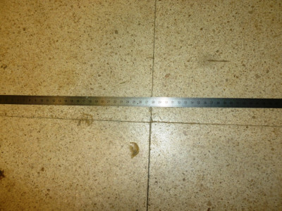

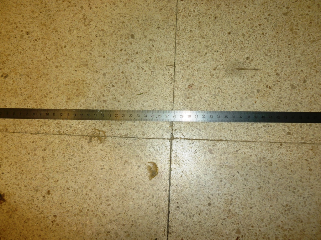

Jak se řeší ty minispáry?
Příspěvky: 7589
22. 5. 2020, 9:42
nijak zvlášť
na celou plochu rozleješ kýbl řídkýho lepidla nebo spárovačky nebo cementu, rozmeteš to koštětem, pak to trochu stáhneš gumovou stěrkou
na takhle vyspárovanej povrch vysypeš dva kýble dřevěnejch pilin, pokropíš to hadicí, zameteš koštětem a hotovo
to samý úklid po broušení
jestli si vzpomenu (a najdu ho) tak zítra vyfotím ten brousící vehement

Mám spáry cca 2mm, spárováno nejdřív cementem a pak vrch spárovačkou. Na tu tloušťku dlaždice by tam drahý spárovačky zmizlo hrozně moc.
Příspěvky: 7589
23. 5. 2020, 7:29
já jsem ho tenkrát kupoval z Horažďovic
hrany jsme jen tak ručně přejeli úlomkem brusnýho kotouče aby tam nebylo něco nalepenýho
položený je to úplně na doraz bez mezer

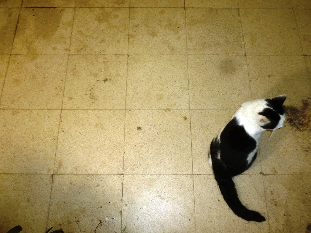

Příspěvky: 7589
24. 5. 2020, 10:12
stáří podlahy 23 let
údržba - zamést koštětem, občas piliny na něco rozlitého
