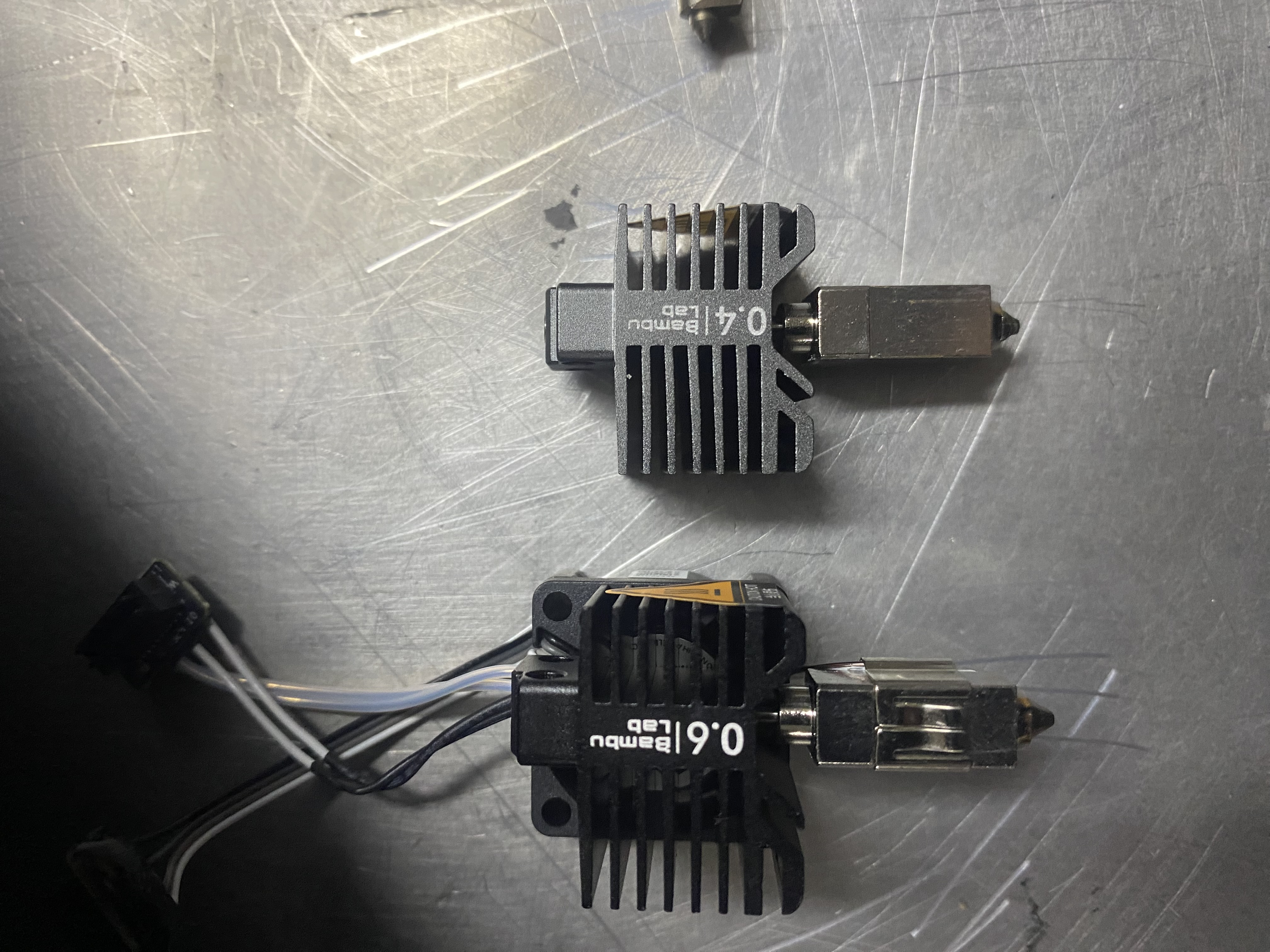

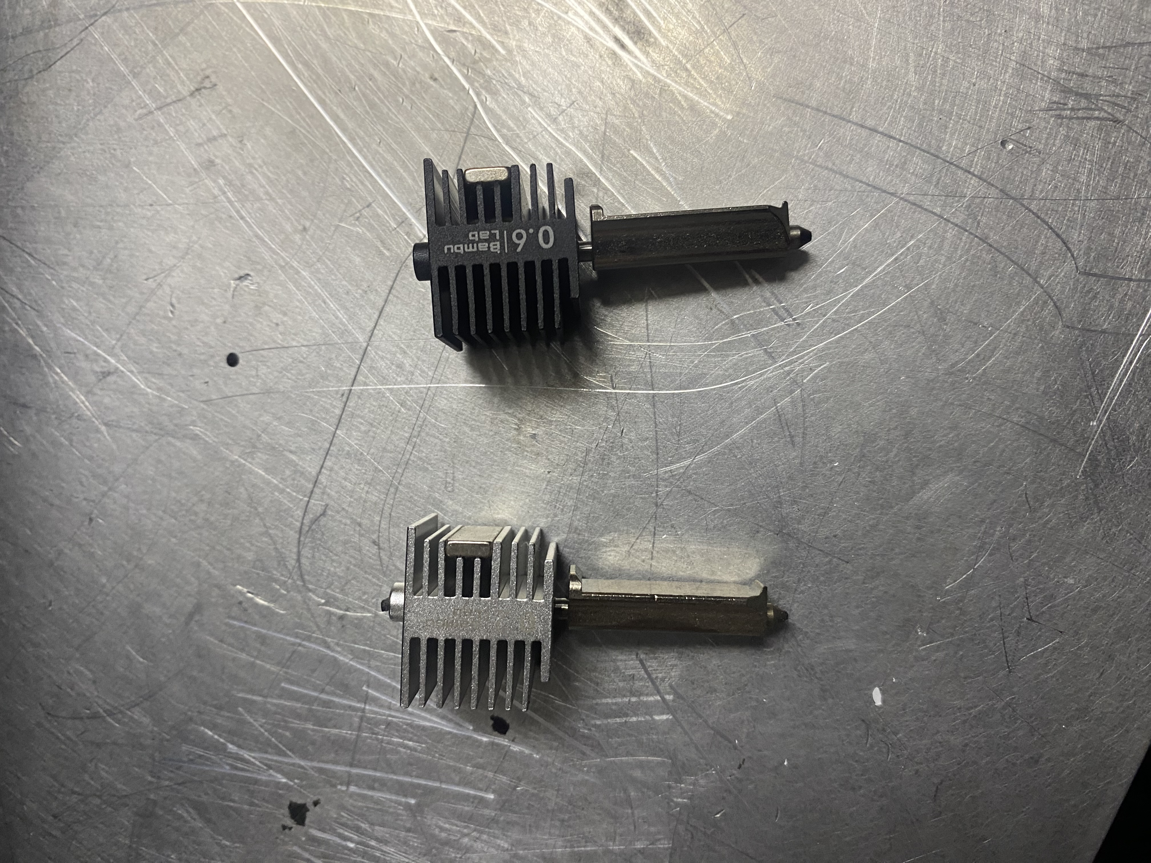

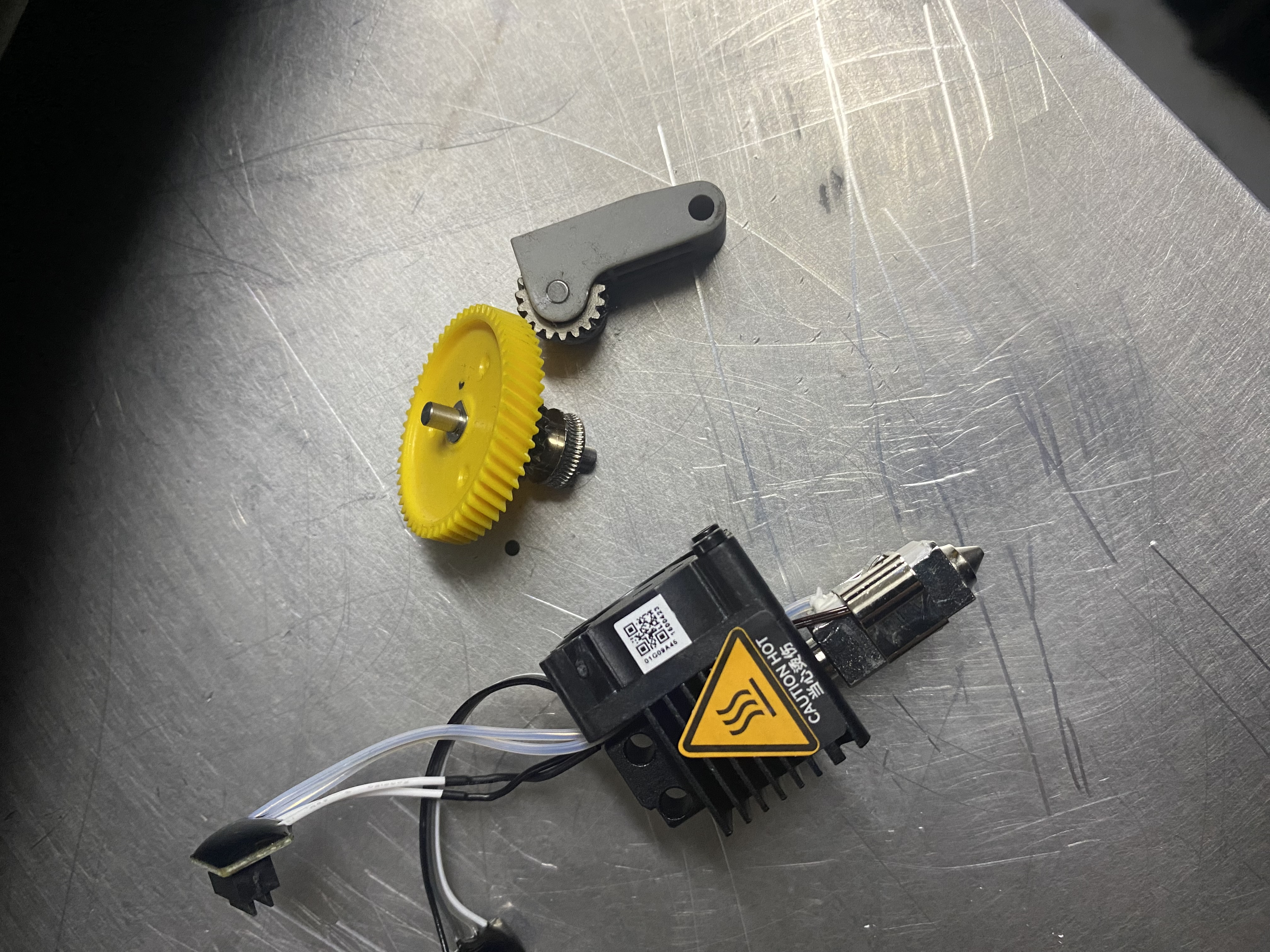

Toto jsou kola extruderu a sestava trysky P1p.....v ktere casti byla vada?
a té části - mosazna, černá, nerezová...nějak nerozumim, nevim o čem je řeč

U Bambulabu se žádné trysky nešroubujou
pokud to bylo na Bambulab tak to byl nějaký neoriginální bastl zřejmě dobré kvality. Díky za objasnění
takže to s kvalitou Bambulabu nemá co dočinění
Bambulab ma chladice stribrne nebo cerne
Stribrna je nerezova tryska 0,2
Cerna je kalena tryska
Tohle jsou konkretne z A1
a na řadu X nebo P má nekalenej hotend světlejší barvu, šedočernou

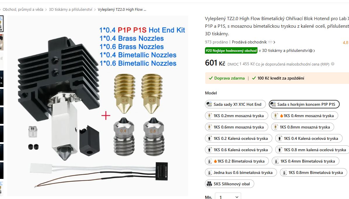

Trysky šroubovací, závit přes celé tělo a na konci malý šestihran, menší než závit.
Opět fake :evil:
Modros
Příspěvky: 2114
28. 10. 2025, 10:52
lubbez píše: 28. 10. 2025, 10:50 Trysky šroubovací, závit přes celé tělo a na konci malý šestihran, menší než závit.
Opět fake :evil:
muže to bejt nějakej rádoby upgrade...ale když říkáš že trysky maj otřepy tak to nebude asi nic moc

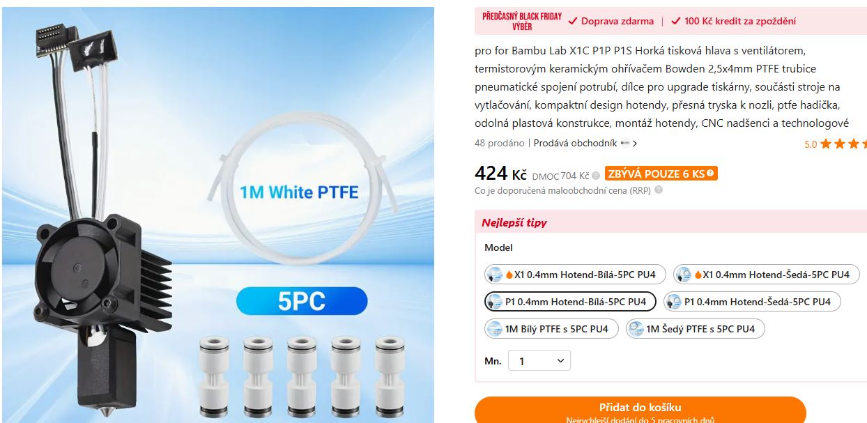

Už jsem orig. trysku (hotend) od Bambulab ucpal a tak jsem použil tuto kompletní sadu Hotendu z Temu a naprostá spokojenost.
U 3DJake nyní mají orig. Bambulab za 939,-Kč + doprava (já kupoval za 1069,- + 129 doprava)
Na Temu jsem si koupil i Hotend se šroubovací tryskou - ale zatím jsem ještě nepoužil.
