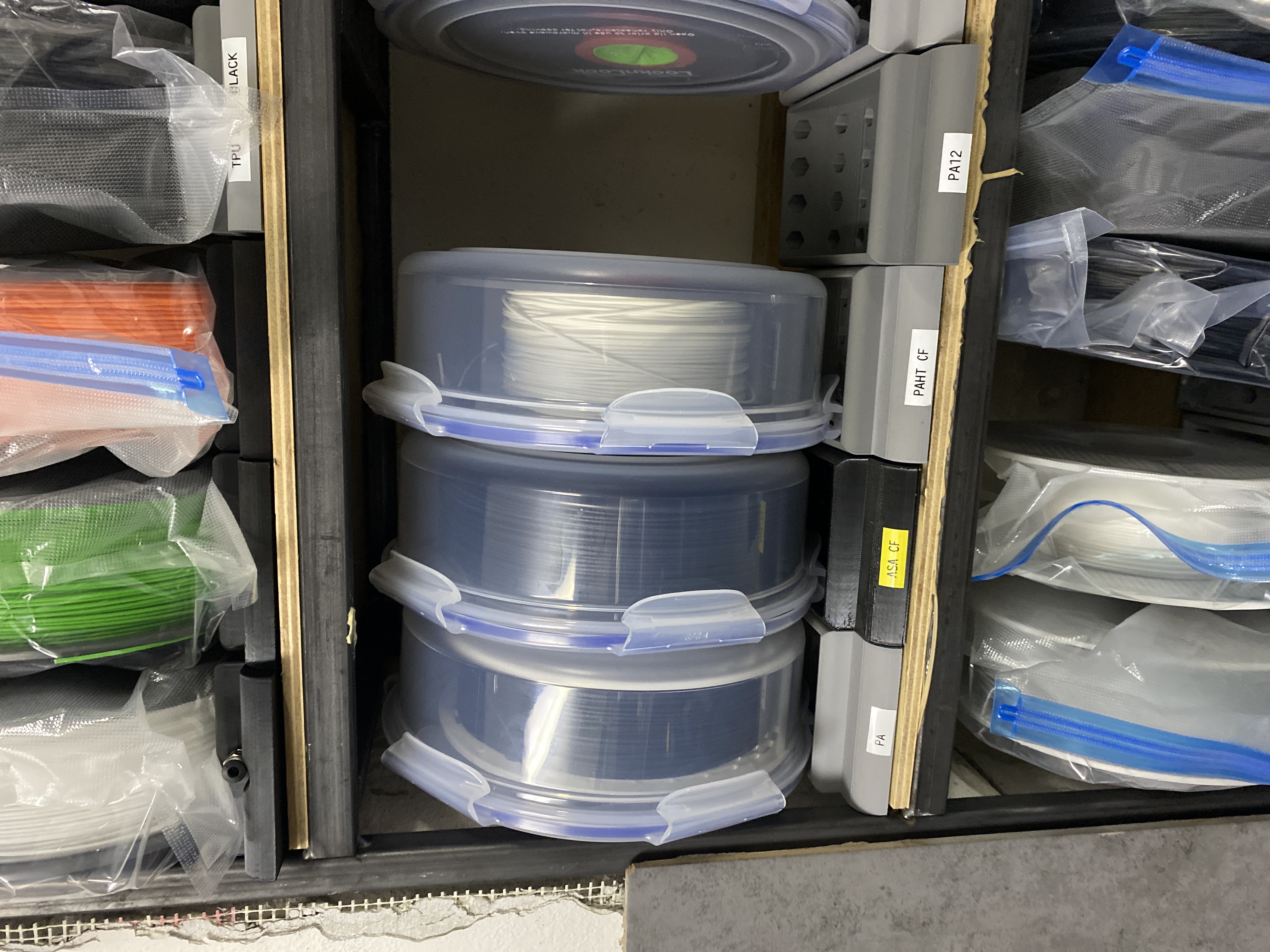

Prestal sem pouzivat vakuove sacky ktere selzou po nejakem case bud tim ze se procvaknou nebo proste netesni ventil
Podarilo se me najit spravnou velikost
Pouzivam teda pouze na technicke materialy,
Ale spokojenost zatim

jo tak ta je pěkná, já kupuji tesco dózy ty vycházejí levnějc a sou hranatý.

Taky mám za sebou dlouho cestu lemovanou vakuovými hroby hi.hi. První byla značková kuchynská vysávačka a zavařovačka pytlíků, říkám si svar bude výhra, kulový. Následně pytlíky s uzavírací manžetou. Překvapivě ty nejlevnější z Ali udrželi podtlak nejdéle, bohužel v řadu dní. Výcuc např. při zalévání malých epoxu OK, na ukládání k ničemu. Krabice odvede možná stejnou službu s nulovou komplikací navíc.

hlavně to vytáhneš, použiješ a zase zaklapneš víko, max vyměníš siliku v zásobníku a né že musíš vakuovat a dělat podobný kokotiny, tohle je easy...sice to stojí prachy ale já už sem línej
obyč filament mám ve velkejch bednách ale u technickejch materiálu je nechci míchat k sobě kdyby měl nějakej nějakou extra velkou vlhkost tak si nenechám nasát ostatní.....
přeci jen ty technické materiály nestojej 2 kila jako PLA
