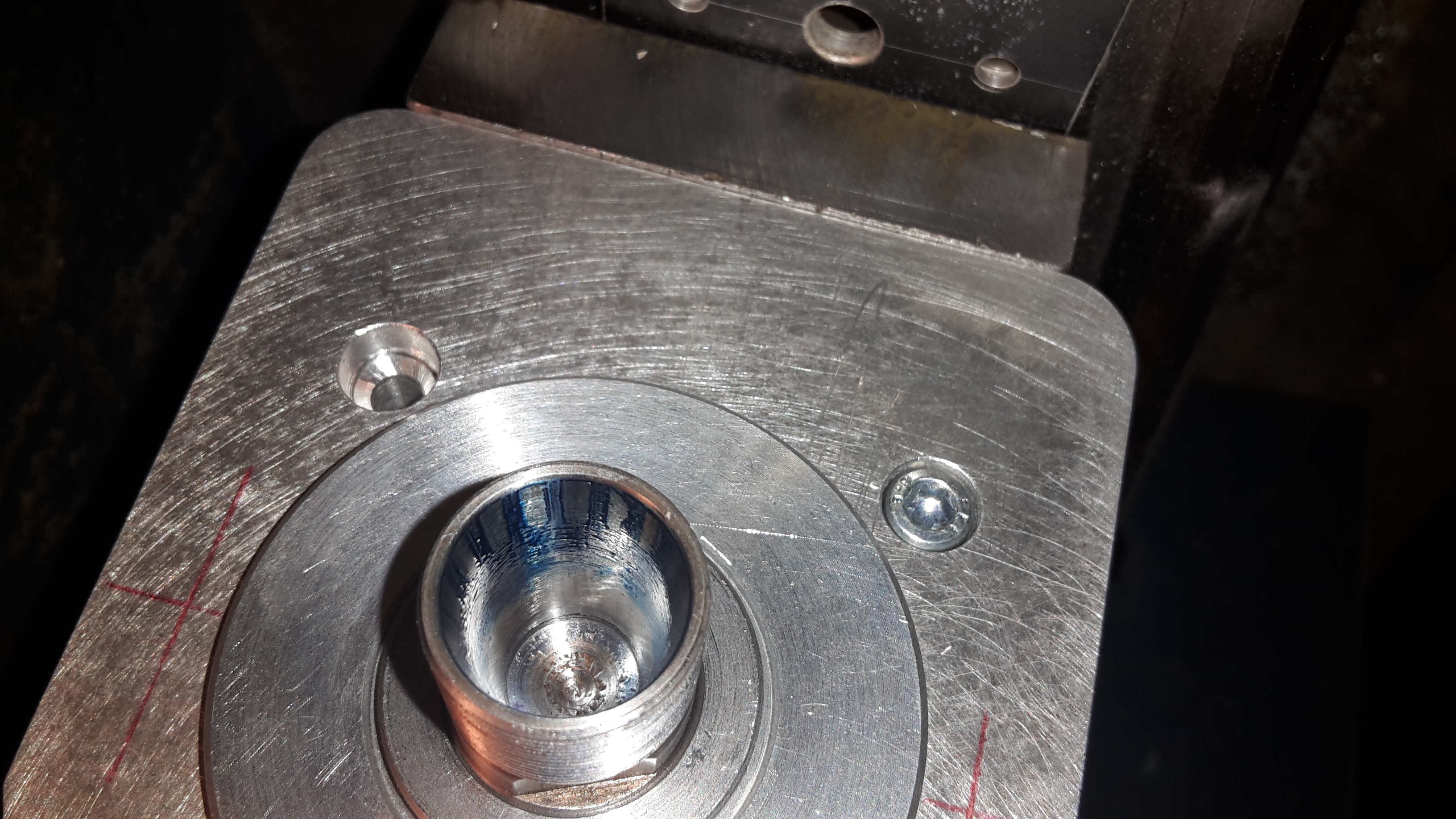

Jasne brusit by to bolo idealne ale ako ??to ma napadlo ako prve ... inak ten kuzel bol len sustruzeny a dost nahrubo ja som to prebehol vylestil len to haze...
Omaloval som to fixou a rucne skusil skrtnut o to cca do pol obvodu ..
Keby sa uberalo po 0.01 je sanca zeby to bolo lepsie???

Tak ta dutina je na sto procent broušená , soustružená určitě není , jinak to vřeteno je nabízené a prodávané jako hobi a přesností asi převyšuje kde jakou čínu takže by to na nástroje nad 1mm mělo být b pohodě, samozřejmě pokud nemáš koupené opravdu slušné kleštiny tak to neřeš vůbec protože ty do 300kč jsou většinou vyrýběny o řád níž než je to vřeteno . , ale než zkurvíš dutinu pro kleštinu tak bych asi zkusil vyměnit ložiska vzhledem k tomu že jsou tam uplně obyč tak by ta házivost mohla být i v ložiskách . jinak brousit se to dá i v hoby podmínkách , pokud by jsi o potřebný ůhel natočil vřeteno doleva nebo doprava a to podle ůhlu kleštiny což je 8° tak můžeš zetkem jezdit nahoru a dolu a najíždět na brusné tělísko v nějaké malé brusce

Tak to vyzera ze som vychytal nedorobok vsetky indicie tomu nasvecuju nedorobeny zavit vnutorny konus len osustruzeny to viem na 100% a za dalsie mam pocit ze kliestina moc trci ked dotiahnem maticu je tak na 1/3zavitu v pondelok volam do atasu na reklamaciu...viem ze je to hobby ale sustruzenim sa to da do jednej stovky nehovorim o vybruse ...dakujem za cenne informacie...

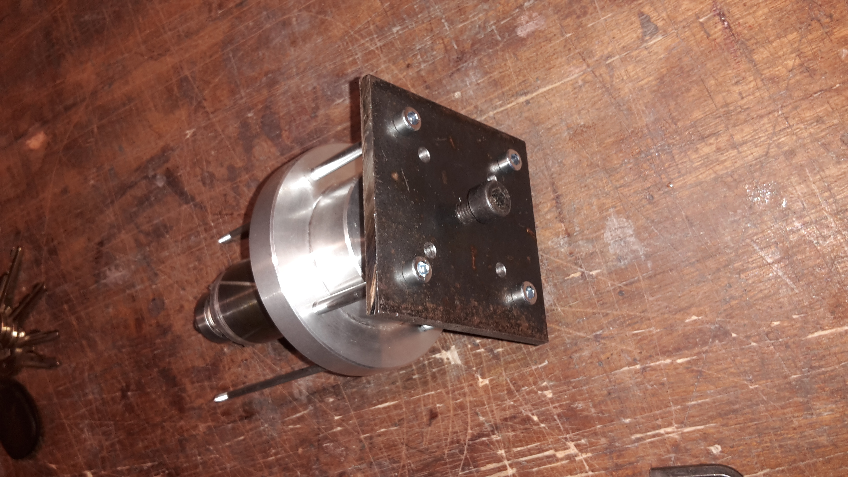

Tak operaciasa zdarila ... loziska vymenene dufam ze skf 6004 c3 budu lepsie ako origos nsk made in poland 😊
Ale najvacsia fuska bol vybrus vnutorneho konusu podarilo sa to hadzavost cca 0.005 mam len stotinovy indikator udaj je skor orientacny.....pridavam aj nejake fotky video keby ma niekto nasledoval...

Myslim ze kuzelovitost je ta ista ak nie lepsia na tej jednej fotke je to obtrete tusirovacou farbou ono skusal som to obtriet aj pred a nebola to nejaka slava ale na 100%sa to da asi iba s kalibrom ....
Samotne brusenie je brnkacka najhorsie je vsetko ustavit aby bolo v osi a pootocene o 8 stupnou...a to vsetko v uplne amaterskych podmienkach este zohnat kliestiny v slusnej kvalite ....
