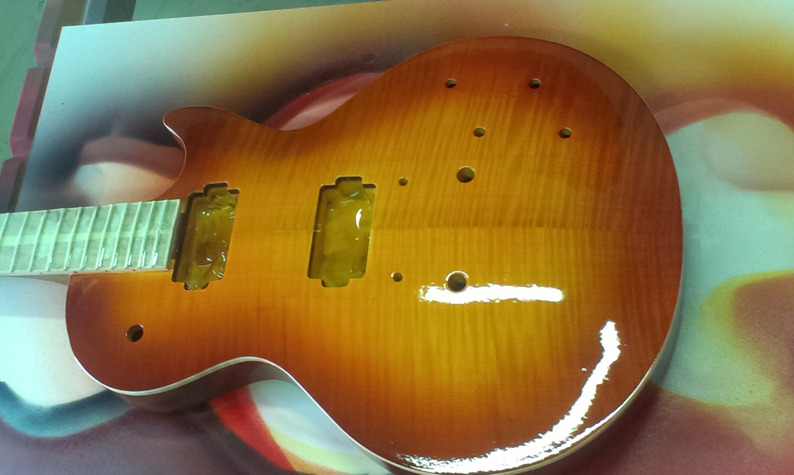

21. 7. 2014, 11:29
Jedna priamo z lakovne :)

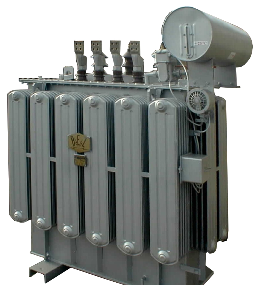

pavlaxy
Příspěvky: 1885
30. 7. 2014, 9:29
Ahojky :D :P
chladírenská vývěva ,pokud jsem to správně pochopila ,
chladírenská vývěva.jpg (7.38 KiB) Zobrazeno 8937 x
je na odsávání zbytkových plynů v okruhu před naplněním chladivem .
Není stavěná na výkon přemáhat napětí gumy .
Chladit znamená přidávat chladič oleje třeba jako u venkovních olejových transformátorů :twisted:
Asi bych šla cestou jiného silnějšího provedení vývěvy.....
Naposledy upravil(a) pavlaxy dne 30. 7. 2014, 9:38, celkem upraveno 1 x.
