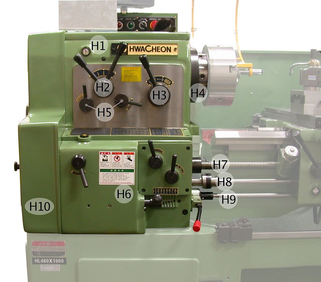

Wikipedie http://cs.wikipedia.org/wiki/Soustruh" onclick="window.open(this.href);return false;
na druhém obr. od shora H7, H8
Další výhodou posuvové tyče je nejen převod (uvnitř suportové skříně) na hřeben = podélný posuv, ale také možnost převodu na šroub příčného suportu = příčný posuv.
