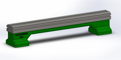

Můj současný postoj je ten, že sice nemám v plánu navrhovat, vyrábět a prodávat nové soustruhy, ale projekt "kopie lože Schaublin 102" mi úplně nesmyslný nepřijde. Myslím, že je to dosažitelný cíl. Navíc bych řekl, že odlitek lože může být prodejný se ziskem i bez obrobení, takže to není ani riskantní investice. Nebo to může ležet a stárnout, to se taky počítá
Nemám problém vyfrézovat model, nebo nějaké modelové desky, do toho klidně půjdu a udělám to. Z mé strany je problém v tom, že nemám lože Schaublin 102 pro okopírování. Mám jen ten Simonet 102, ten je sice taky parádní, ale to je docela raritní záležitost a bylo by to mnohem méně prodejné ve srovnání s rozšířenějším Schaublinem. Druhý problém je v tom, že neumím navrhnout modely tak, aby si ve slévárně neťukali na čelo a žádného slévače využitelné na konzultace neznám. Takže pokud se tady najde někdo ochotný zapojit se v tomhle, já to celé na vlastní náklady vyfrézuju. Případně pak zajistím odlití ve slévárně (může být i pro další zájemce z fora za cenu od slévárny).

Engineer: Kopírování tvaru bych se nebál. Okopírovat tvar starého dokážu, ale už bych nevěděl jak z toho výsledného tvaru udělat správný model pro slévárnu, jak k tomu dodělat vtoky, kde kolik přidat atd.
Na simonetu pomalu dělám, právě díky tomu jsem se zase po letech ponořil do těch malejch soustruhů. Jen to bude delší dobu trvat. Momentálně jsem se zaseknul na tom, že si asi někde budu muset nechat udělat kontrolní trn do W20. Až někdy kolem roku 2022 bude hotovej Simonet .......... ty odllitky jako když najdu

Záleží do jakého typu lože jsi se zamiloval, je tam asi 12 druhů od starých modelů po novější a dělících se podle typů pohonuQNX píše: Z mé strany je problém v tom, že nemám lože Schaublin 102 pro okopírování. Mám jen ten Simonet 102, ten je sice taky parádní, ale to je docela raritní záležitost a bylo by to mnohem méně prodejné ve srovnání s rozšířenějším Schaublinem. Druhý problém je v tom, že neumím navrhnout modely tak, aby si ve slévárně neťukali na čelo a žádného slévače využitelné na konzultace neznám. Takže pokud se tady najde někdo ochotný zapojit se v tomhle, já to celé na vlastní náklady vyfrézuju. Případně pak zajistím odlití ve slévárně (může být i pro další zájemce z fora za cenu od slévárny).
tohle je typ 102-10 pro náhon umístěný jinak než zespodu

tumlik: Ano, tohle je ten model o kterém jsem uvažoval. Proč by to měla být kanálová kvalita? Když se podíváš na nabídky sléváren, tak je možnost výběru z celé řady litin a nic nebrání tomu, aby se vybralo něco vhodného. Rozdíl v ceně materiálů by byl minimální, tak proč šetřit na kvalitě litiny? Já bych to naopak pojal jako snahu o dosažení maximální možné kvality odlitku. Tedy vybrat to nejlepší co je v současné době v ČR dostupné. Až budu potřebovat lože kanálové kvality, tak si koupím něco z Číny. Tisícovka sem, tisícovka tam, to bych tady neřešil a na kvalitě bych určitě šetřit nechtěl. To by totiž celé ztratilo smysl. Ten model má jen vnější tvar, nebo jsi to kreslil včetně dutin a žeber?

Asi Vás naseru, ale ono to není jen o tý litině a jejím výběru. Mám takovou informaci, že Schaublin používá nějaký speciální postup lití a speciální tepelný zpracování a díky tomu jsou jeho lože nesmírně odolné a velmi stabilní i při poměrně subtilním provedení. Je to technologie vypiplaná za víc jak 100 let existence firmy, takže se domnívám, že to nějaká zakázková slévárna jen tak v Schaublin kvalitě nedá. To lože má cca 40kg ... na kolik ten odlitek vyjde ?
No a pak tu je taky věc zvaná autorská práva, patenty, atd..... pročpak asi doposud žádnej šikmáč neopajcnul onu legendární Schaublin stavebnici, když jinak pajcujou kde co?
