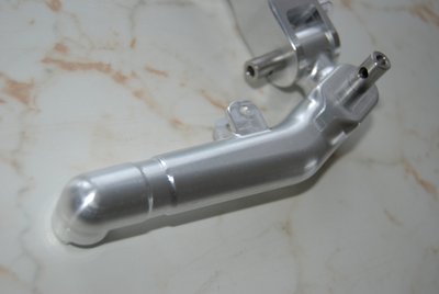

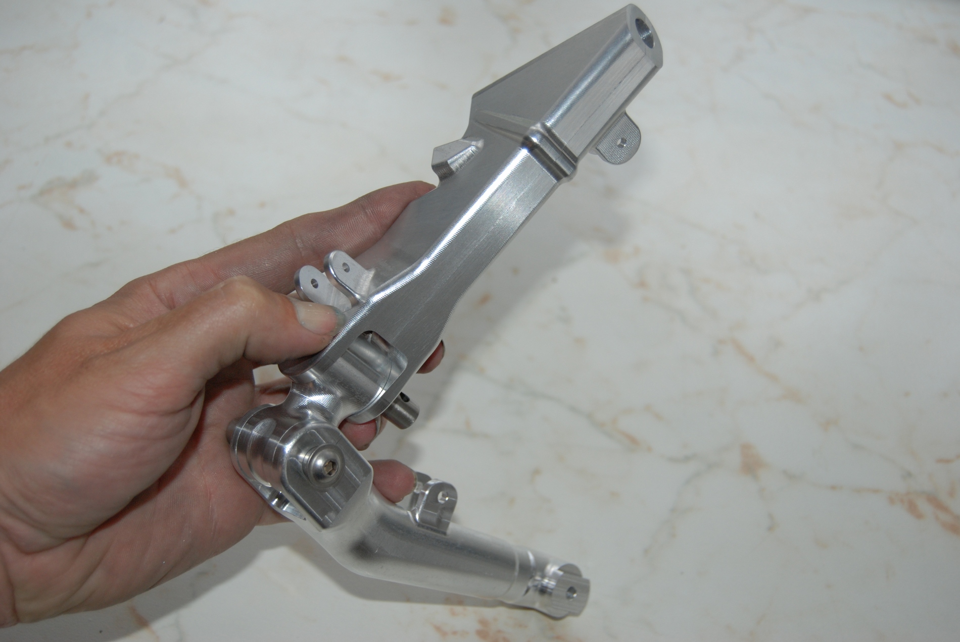

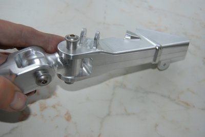

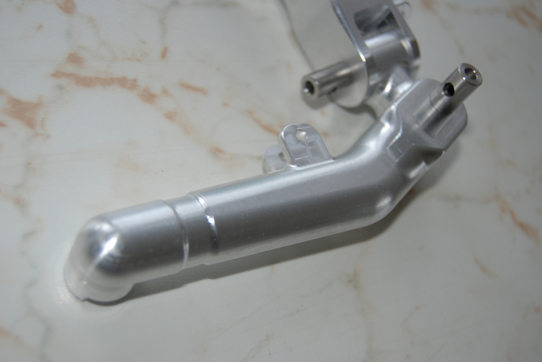

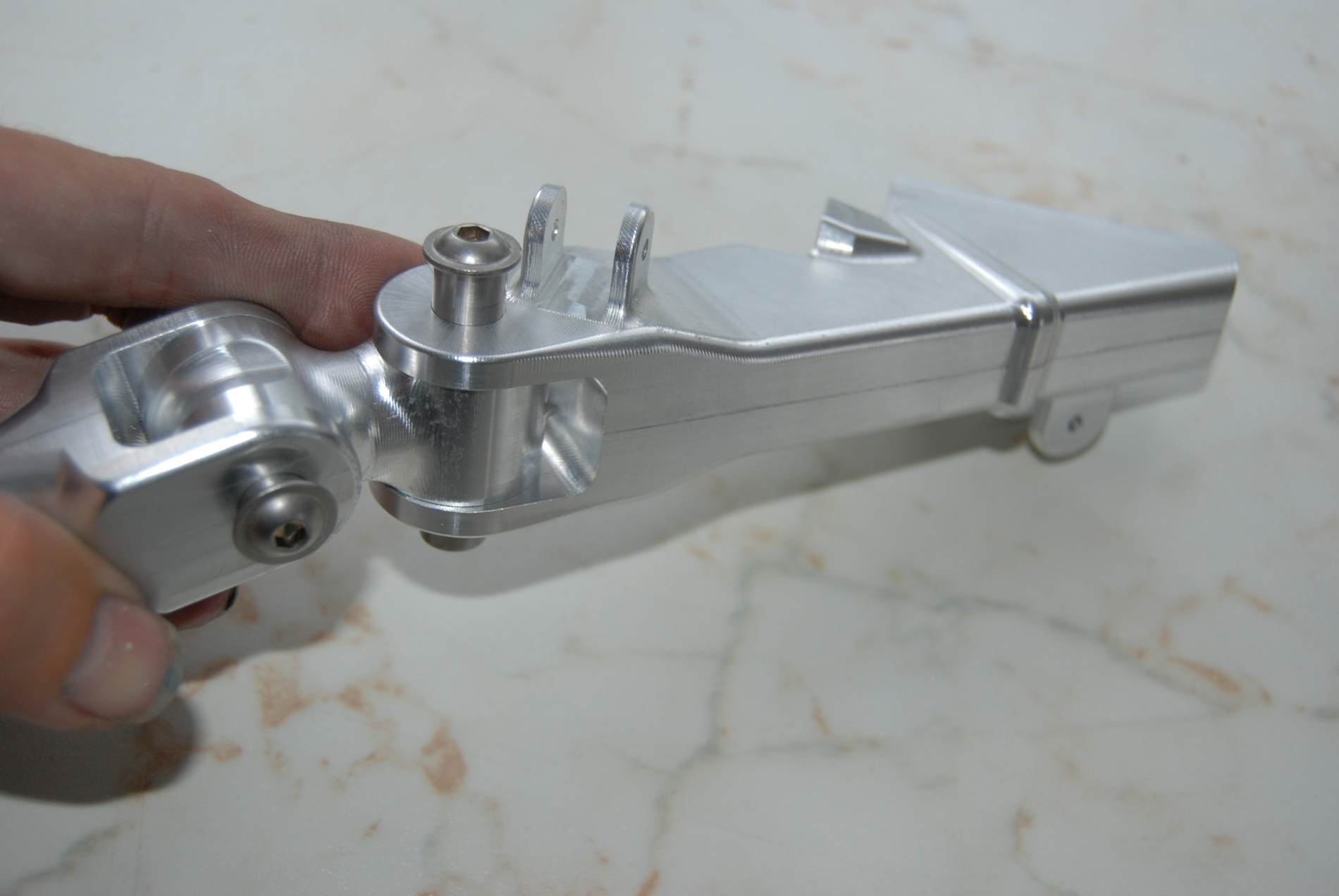

Dnes tři nejsložitější prototypový díly na podvozek SU-25.

Parádní práce.

ty jseš dobrej blázen....
paráda

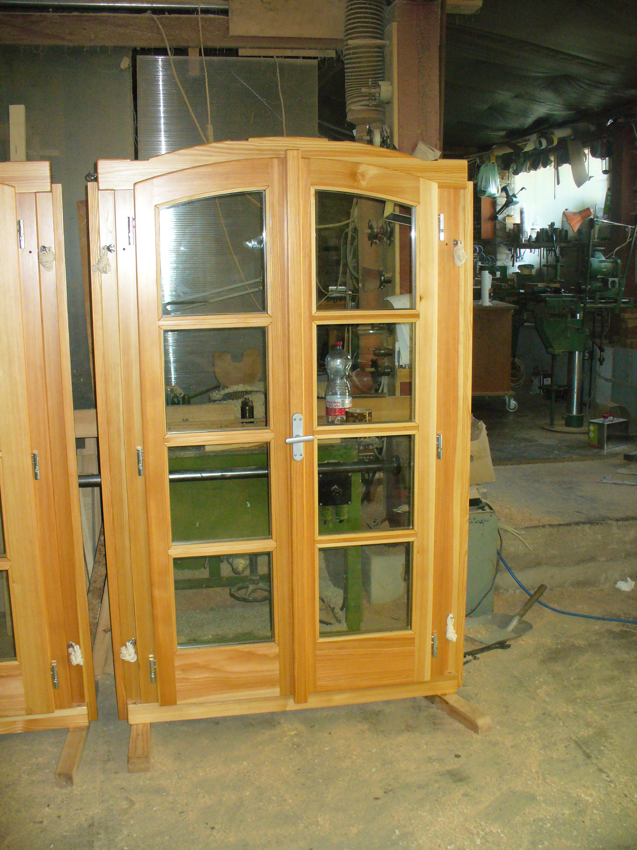

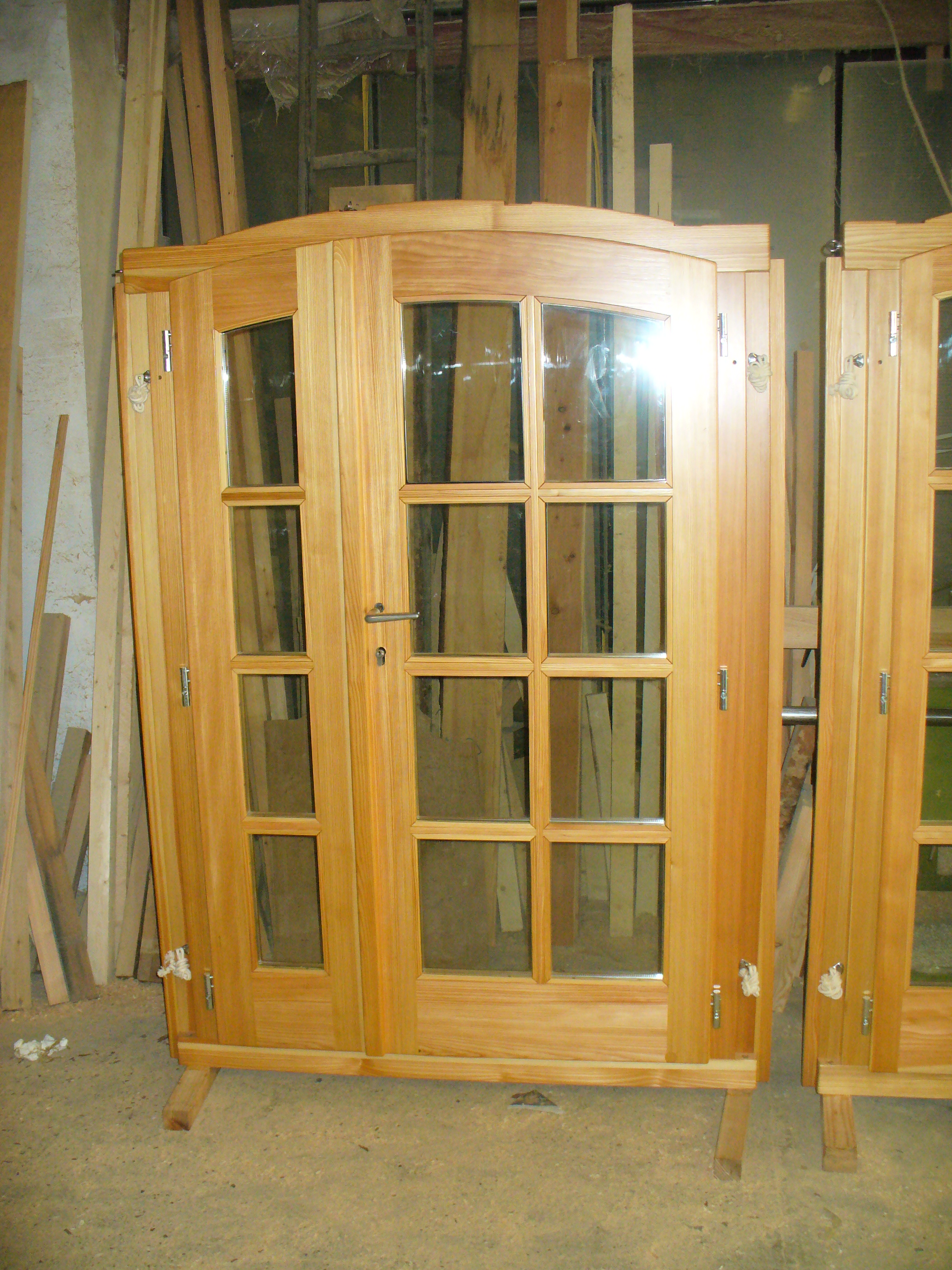

Za pomoci jurtostroje.

Na každém kousku asi 10 různých rádiusů.

Asi nějaká luxusní jurta pro horních deset tisíc :)

jaké to má zasklení a rozměry...

Velmi pekna robota.

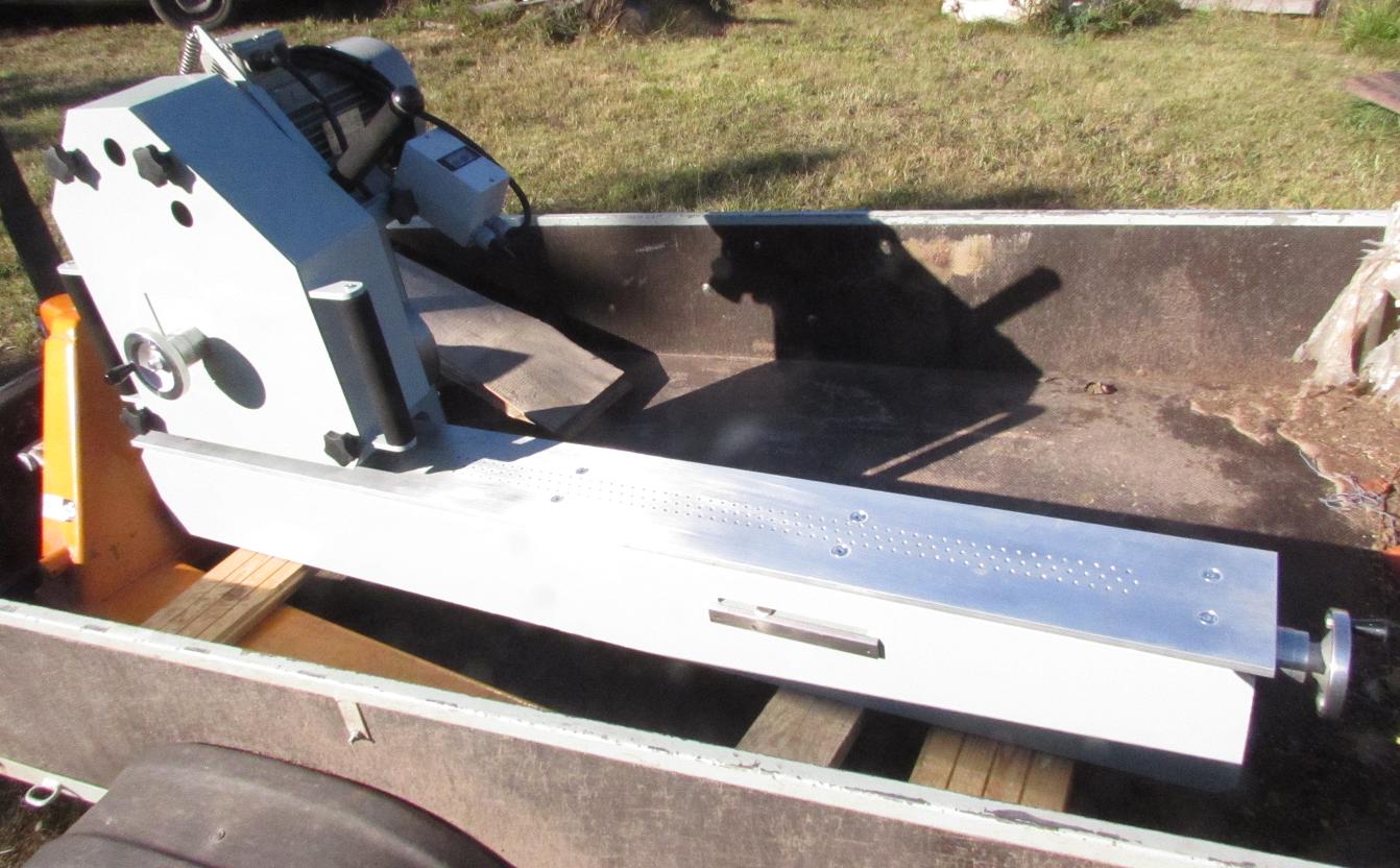

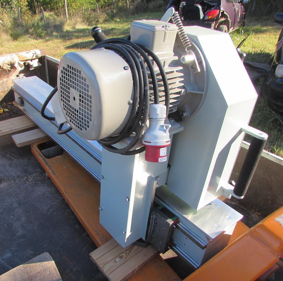

Ono to tedy není jen z dneška, ale dnes jsem to dodělal. Pásovka šířky 100mm s podélným posuvem na lineárech v délce 1600mm a s vertikálním posuvem v rybinovém vedení. Stůl s pomocným vakuovým upínáním a podélným náklonem pro broušení klínů.

Hezký, na knife to bylo o pět minut dřív.

GeenSnake: Nojo, na knife jsem pročítal celé vlákno o pásovkách, když jse to začínal stavět. Tak jsem to tam hodil, abych taky nějak přispěl :-D
