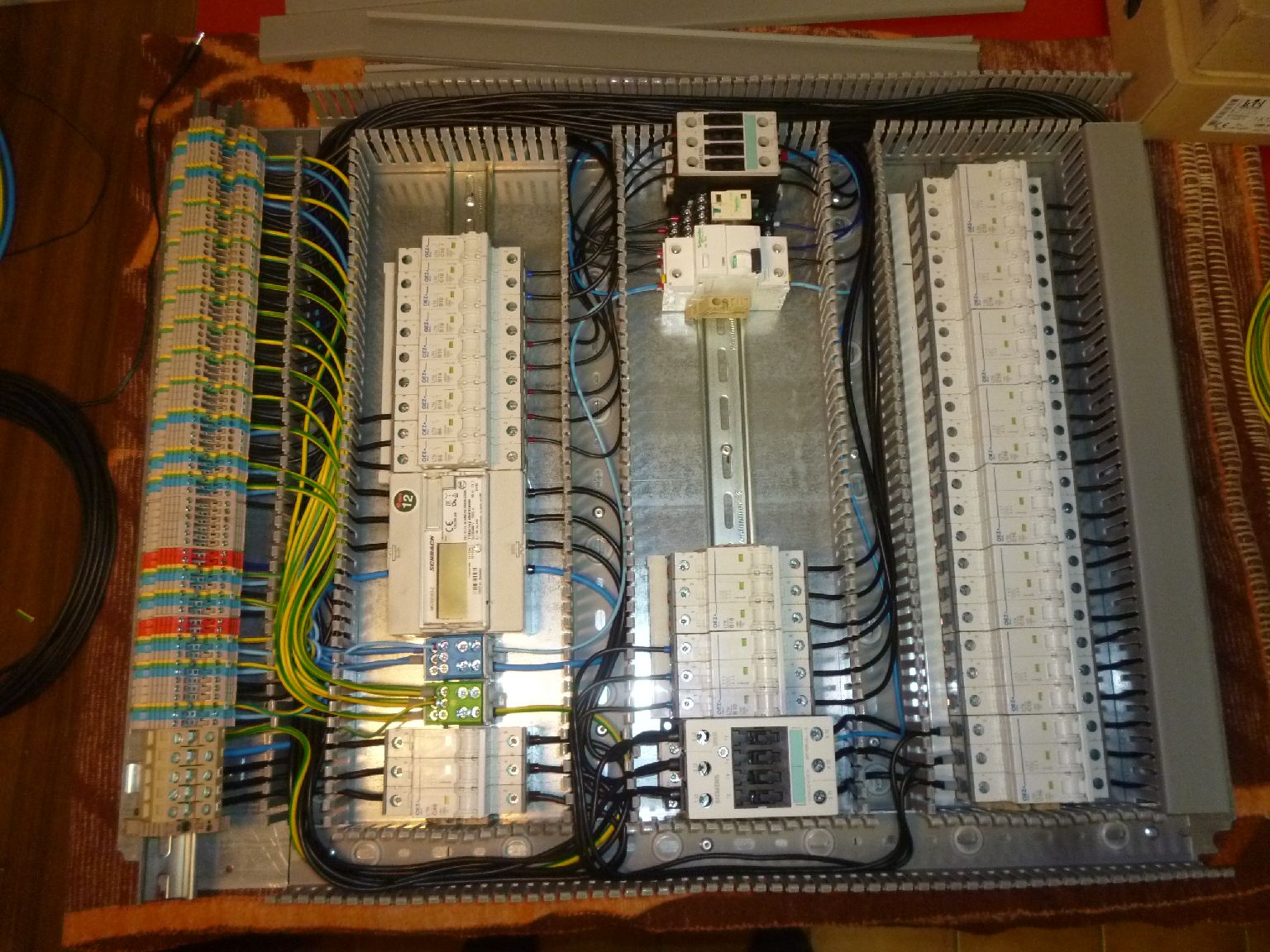

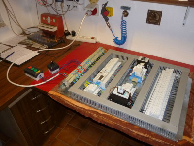

z jiného soudku - rozvaděč obráběcí dílny
18. 10. 2020, 6:31
Ty Wago svorky kupuješ?
Nevyplatilo by už se Ti postavit si na tě výrobní linku? ;-)
magi
Příspěvky: 2741
Bydliště: Třebíč
18. 10. 2020, 7:12
Mex píše: 18. 10. 2020, 6:31 Ty Wago svorky kupuješ?
Jsou to šroubové Weidmuller
Dostal jsem jich kdysi od jednoho známého za nějakou práci celou velkou krabici - 4balení šedých a po jednom modré, červené a žlutozelené.
Fakt je že to do těch rozvaděčů padá jak do kanálu :-)
Zrovna tady by asi ani být nemusely, ale když je rozvaděč ukončený svorkovnicí - hned to dostává úplně jinou úroveň.

Tie zelenozlte svorky nemajú elektrické spojenie s din lištou, alebo si to premostil, lebo používať starú sústavu a je to teda PEN ?
magi
Příspěvky: 2741
Bydliště: Třebíč
19. 10. 2020, 1:35
Trevor2 píše: 19. 10. 2020, 1:08 Tie zelenozlte svorky nemajú elektrické spojenie s din lištou, alebo si to premostil, lebo používať starú sústavu a je to teda PEN ?
Mají spojení na DIN lištu, ale toto je větší jistota. Svorky jsou spojené s PE sběrnicí (zelená rozváděcí kostka), soustava je TN-S

Já se na to chtěl původně taky vykašlat - ale to víš, když to děláš pro sebe tak to víc baví :-)
I když jsem si ve finále pěkně nasral - protože už ty žlutozelené kabely nebyly kam strkat - kostka má málo otvorů.
Vyřešil jsem to "nesystémově" a sice tak, že jsem narval 3 kabely do jedné dvojšpičky - pak už to v pohodě vyšlo na tu kostku.

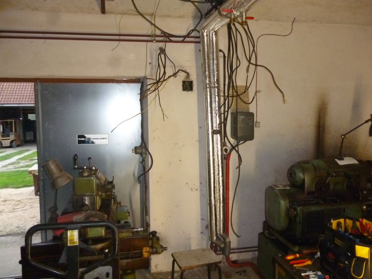

To zas my dneska tahali nový přívod CYKY 5x6, protože ten starý ani raději nebudu popisovat (uříznul bych si ostudu).
Ale tak pro strandu to zkusím:
CYKY 4x4 vede z domovního rozvaděče, kde je jištěný 32A (blbě) do krabice kde se to rozbočuje do zásuvek (komunistická oválná 25A, další kulatá 16A a další placatá "Baťovka" 16) - všechno špatně.
Dál to z téže krabice odbočuje do dílny, kde je za rozvadečem pod omítkou ukrytá další krabice (o které jsem vůbec nevěděl), ve které je nasvorkovaný jiný kabel (tentokrát již CYKY 5x4) a tento vedl do starého rozvaděče dílny. Otázka za 2 bludišťáky: kde se tam bere N? protože dosud bylo vše 4x a soustava je od začátku TN-S.
Odpověď: do skyté krabice za rozvaděčem v dílně vede ještě další zelenožlutý drát o průřezu 4mm, který je na CYKY 5x4 připojený na modrý drát. Rozluštění přináší rozdělaná jiná krabice venku na fasádě, kde je přívod pro stodolu a tzv. vějměnku - z této krabice se bere N a již zmíněným žlutozeneým drátem se předává dovnitř dílny do oné "tajné krabice". Toto mi přináší vysvětlení na otázku, kdy před cca 3mi lety, když jsem předělával hl. domovní rozvaděč a při snaze rozhodit objekt do několika okruhů se samostatnými proudovými chrániči mi tyto neustále padaly právě u dílny a "vejměnky". Dal jsem to tenkrát na společný okruh a dál to neřešil, protože to bylo neřešitelné. Takže teď už mi to je naprosto jasné - jednoduše do dílny to bylo tažené jen 4x a N se vzala z jiného okruhu. - Prostě všechno spatně.
