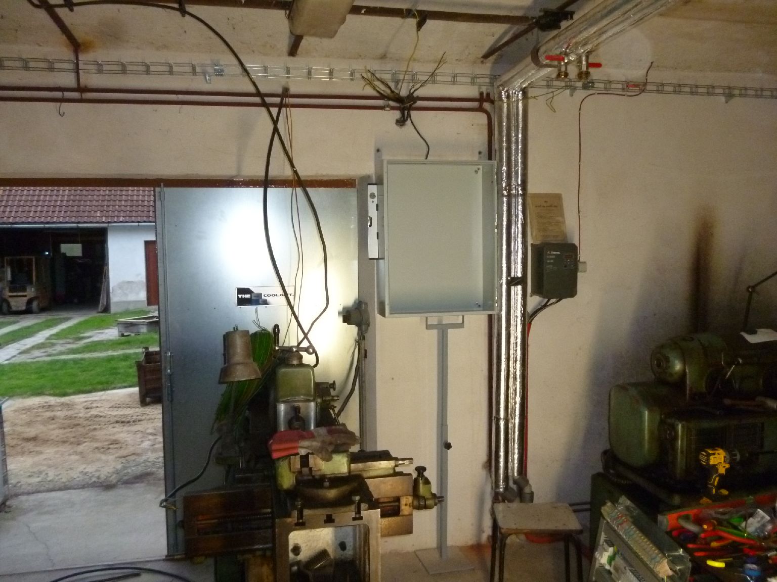

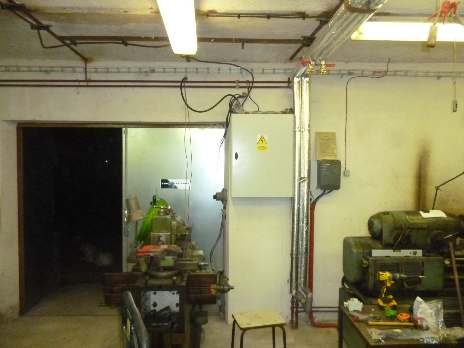

Ten přívod 4kou průřezem byl taky úplně blbě a celkem se divím že se to někde ve zdi nespeklo.
CYKY 4x4 délka cca 30m typ uložení A (ve zdivu) odjištěný 32A a na něm navěšeny všechny mašiny v dílně. Z těch nejsilnějších: SV18 7,5kW (tenkrát ještě bez měniče - takže tvrdé reverzy v intervalech kratších než minuta), SU50 5,5 + 5,5kW (sice spouštěný Y/D ale někdy běhal i na oba motory), FA3U 4kW a další nemá smysl jmenovat. V době nějvětší slávy tady tyto uvedené mašiny velmi často běhaly všechny 3 naráz.
Teď po novu bude přívod CYKY 5x6 a typ uložení E (merkur žlab), rozvaděč nový viz. předchozí a všechny přívody k mašinám také nové.
To je totiž ten hlavní důvod proč jsem se do toho pustil - přívody k mašinám byly 4x2,5 nebo 4x4 gumou a některé byly totálně shnilé, popraskané a místy bylo vidět až na samotné dráty. S tím samozřejmě souvisí i výměna světel, 30let tu visí staré zářivky (11ks po 80W), které už tenkrát nebyly nové a díky zašlým krytům svítí dost mizerně.

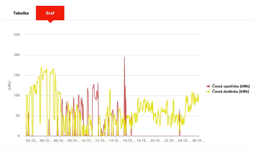

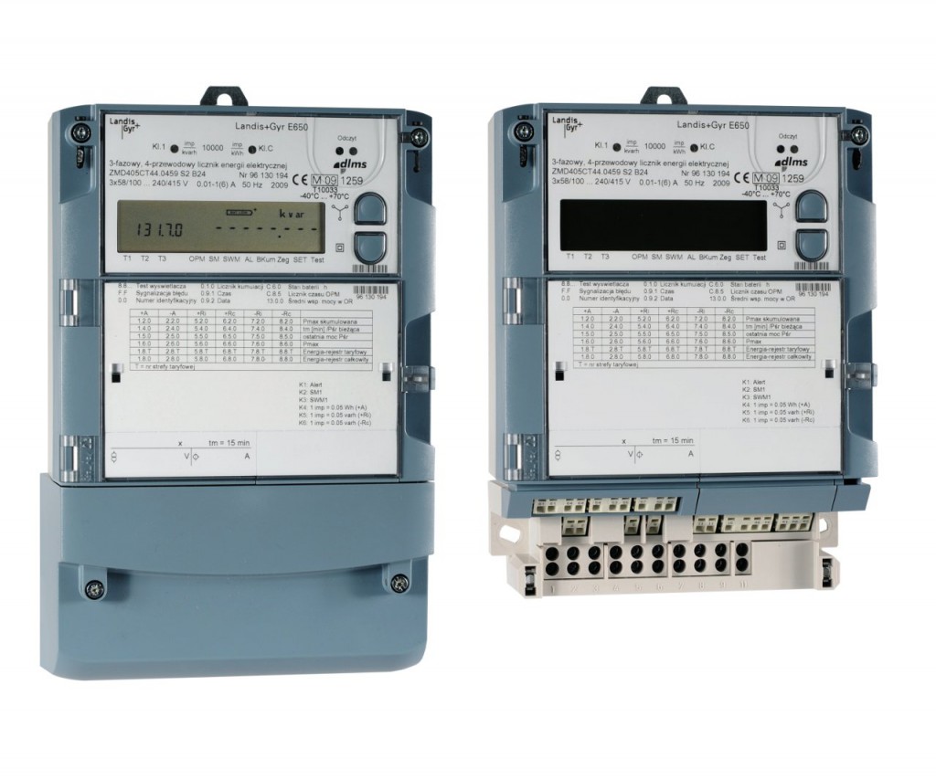

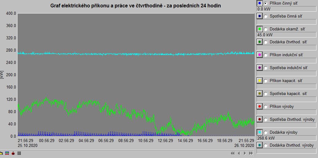

Ano samozřejmě, ty elměry o kterých mluvíš jsou tzv. 4 kvadrantní nebo i 6ti kvadrantní. 4Q umí měřit činný odběr / dodávku a jalový odběr / dodávku.
Toto vše pochopitelně v nekolika tarifech (podle toho jak je naprogramovaný) a zároveň ze všeho vytváří tzv. čtvrthodiny a čtvrthodinová maxima. Z tohoto dokáže vypočíst maximální příkon, který k tobě přitekl, tzn. bůžeš mít klidně místo jističe hl. vypínač ale tento 4Q to stejně vše registruje. Zrovna tak i nepovolenou dodávku - tato funkce je zejména výživná u majitelů SUI40/50 RP ještě s původním DC motorem a původní regulací. Ta totiž při brždění rekuperuje energii zpět do sítě, ale to (pokud nemáš licenci na výrobu el. energie a registrovanou výrobnu) prostě a jednoduše neexistuje. Pokud tento 4Q toto zaregistruje tak budeš platit tučnou pokutu. Stejně tak za nedokompenzování (ale to se týká spíš velkoodběrů).
Tento elměr má v sobě slot, do kterého se nacvakne GSM modul s klasickou SIM kartou a ten co 15min odešle data do telemetrického serveru distributora.
Dále si všechny čtvrthodinové hodnoty ukládá do vnitřní paměti, kde se dají vyhledat až několik let zpět.
Jeden takový mám doma na baráku (přímý) a ve fabrice jsou taky (tam ovšem nepřímé).

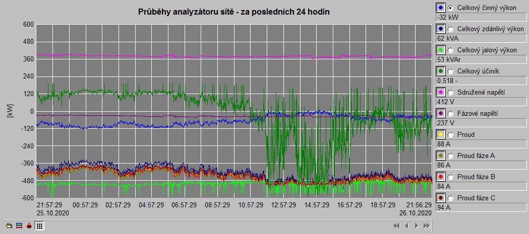

Proto ve fabrikách není rezervovaný příkon stanovený velikostí jističe, ale jednoduše se musí hlídat a nesmí se překročit (jinak tučné penále). Od toho jsou tam další pomocná zařízení jako analyzátory sítě, regulátory čtvrthodinového maxima a další.
Má to jedinou výhodu pro spotřebitele - můžeš si na portálu distributora zobrazit průběh spotřeby v grafu nebo v číslech.

při pohledu přes portál telemetrie to pak vypadá nějak takto, nebo to může být tabulka se spoustou čísel
magi
Příspěvky: 2741
Bydliště: Třebíč
26. 10. 2020, 8:59
a takto krásně se mi přenáší průběhy z elektroměrů a z analyzátoru do PC (v práci - doma ještě ne :-) )

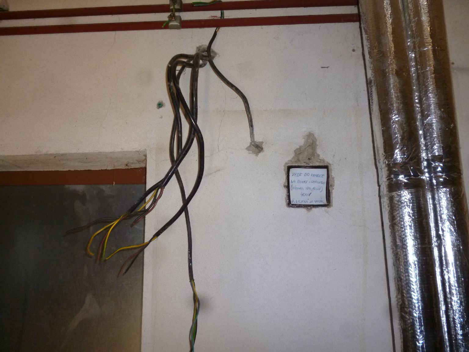

Konečně se to začíná trošku rýsovat.
Nechybí ani vzkaz budoucím generacím v "tajné krabici" - protože pochybuju, že toto ještě někdy budu já předělávat.

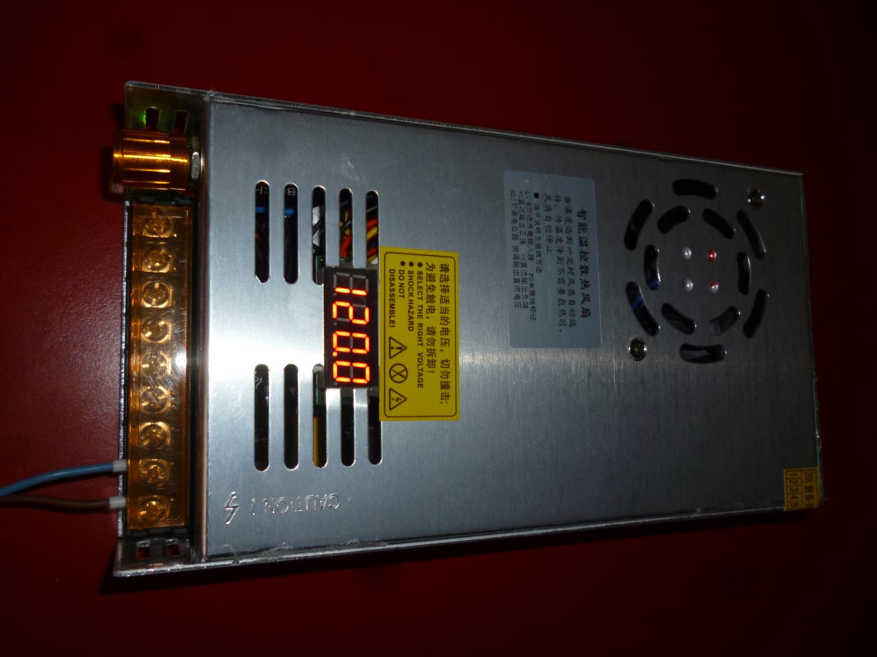

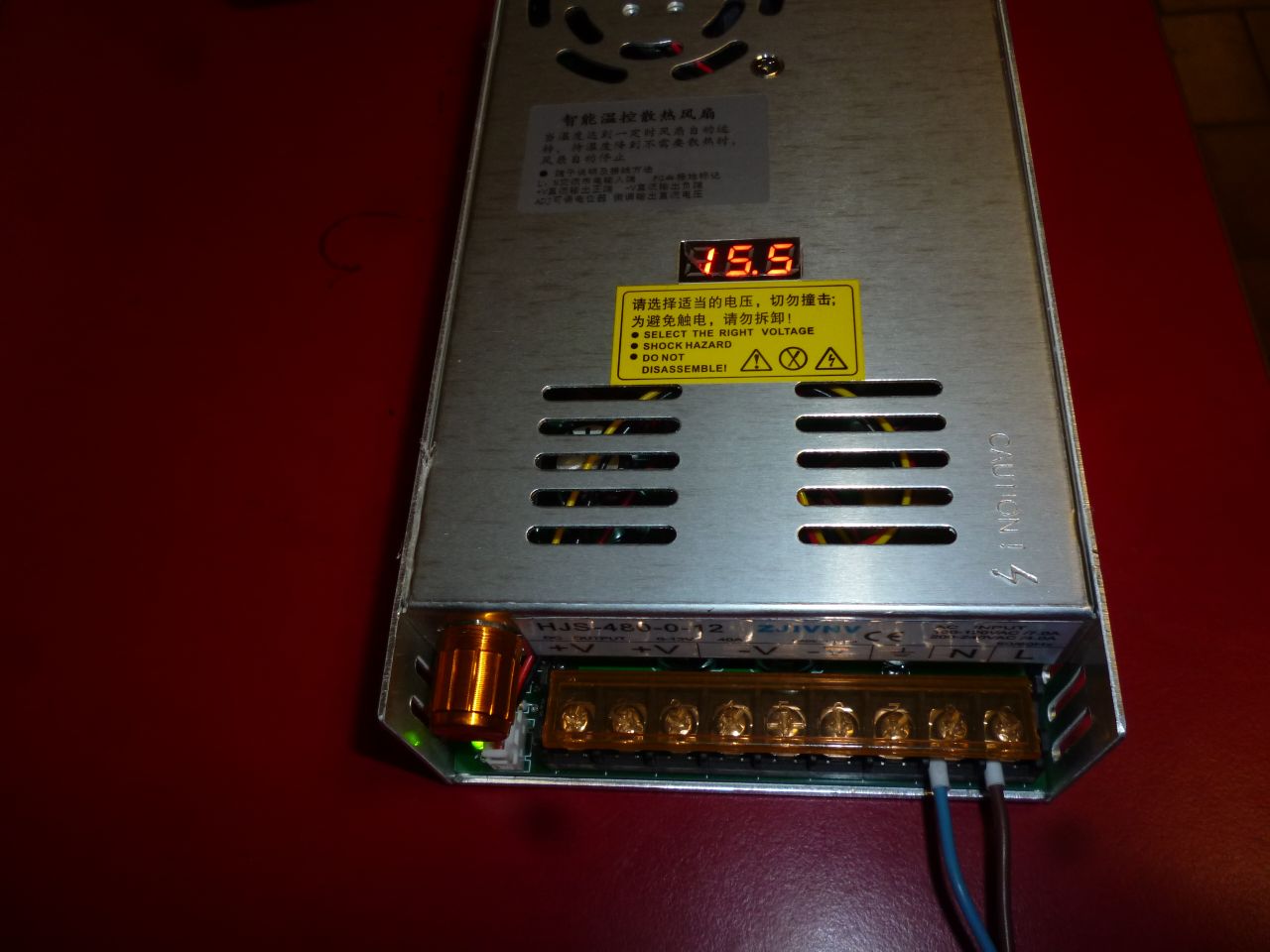

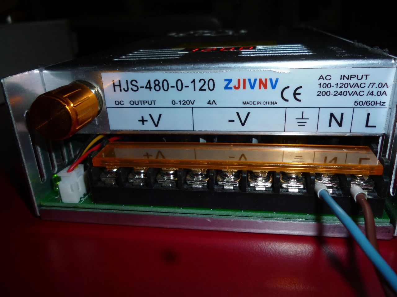

Aliexres znovu a lépe - tentokrát už bez chyby :D
Nicméně, nechce někdo ten chybně objednaný? Jde to nastavit až do 15,5V

3. 11. 2020, 3:44
Tento nový zdroj teď připojit nemůžu - bruska stojí ve stodole pod plachtou.
Ale měl jsem tam zkušebně připojený ten původní selenový zdroj 110DC.
Ano magnet/demagnet je dávno vyřešený - ve schématu relata KA6 a KA7 (jsou i HW blokované do kříže, to už není zakresleno)
A dále v řídícím SW to řeší bloky označené červeně magnet a demagnet - na tyto výstupy Q13 a Q14 jsou připojená relata KA6 a KA7 .
Ideální vyzkoušený demagnetizační čas 0,3sec (toto už jsem tu někde psal)
