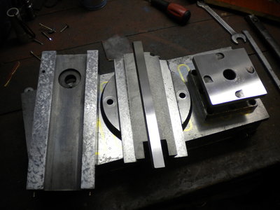

Rychlá repase nožovýho suportu k E2N. Ještě dodělat novou matici, šroubek, přebrousit nožovku a lůžko pro ní.

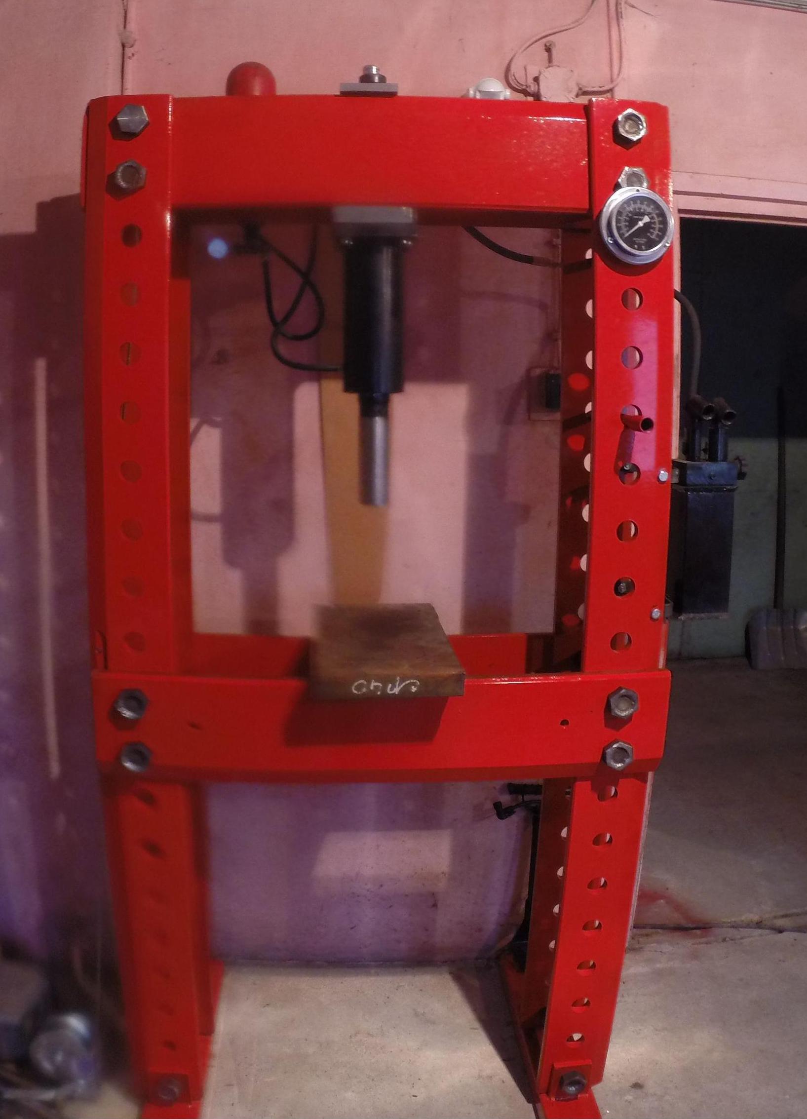

Lis 50t, konstrukce hardox450. celkova hmotnost cca 700kg

Hezké, co tam je přesně za ten válec a pumpu?

Miki2t píše:Lis 50t, konstrukce hardox450. celkova hmotnost cca 700kg
Pěknej :-) To je osmička plech?

Porad resim co pouzit za pumpu, China produkci bych se radeji vyhnul. Na 50T uz musi tlacit docela hodne. Cos pouzil ??

Hydraulika je china, pumpa manualni. na hadicich je naspano 350bar, ale pri 50tunach by tam mel byt cca 700bar, tak uvidime do kdy to pujde. zatim par lozisk z osobaku vpohode.
plechy jsou tl 25mm

Miki2t píše:plechy jsou tl 25mm
Vypadalo to na fotce dost subtilně :-)

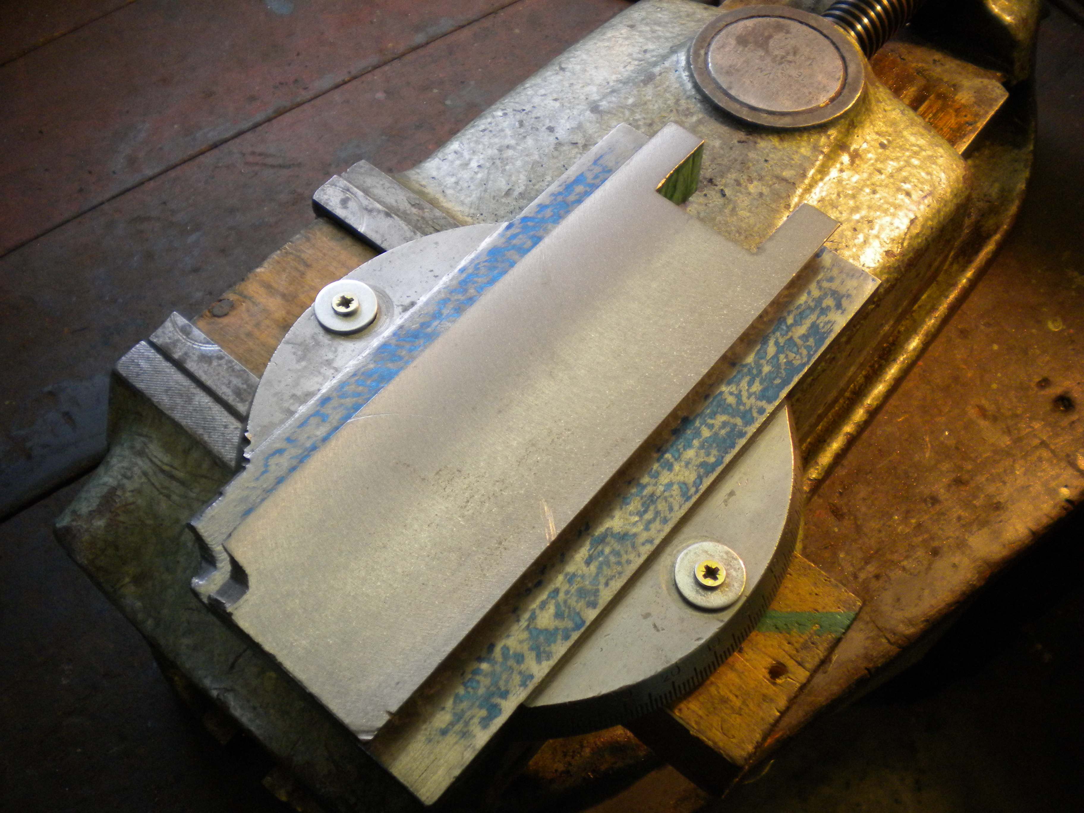

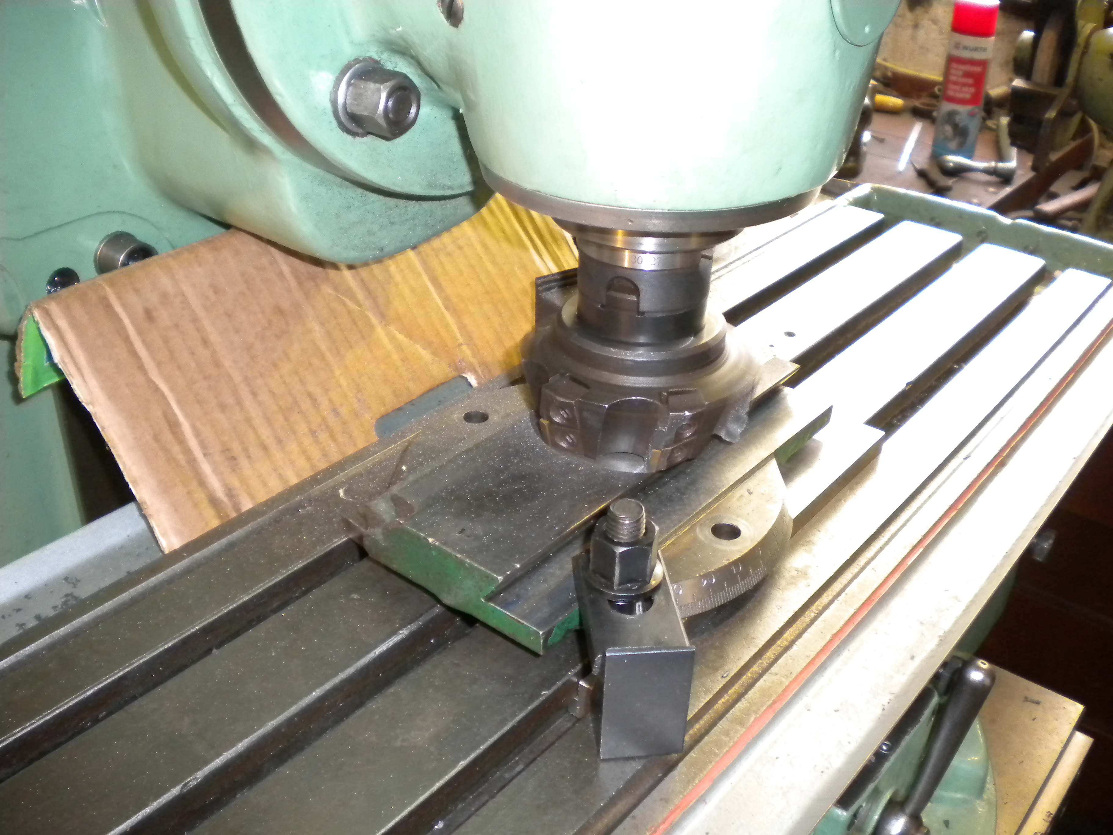

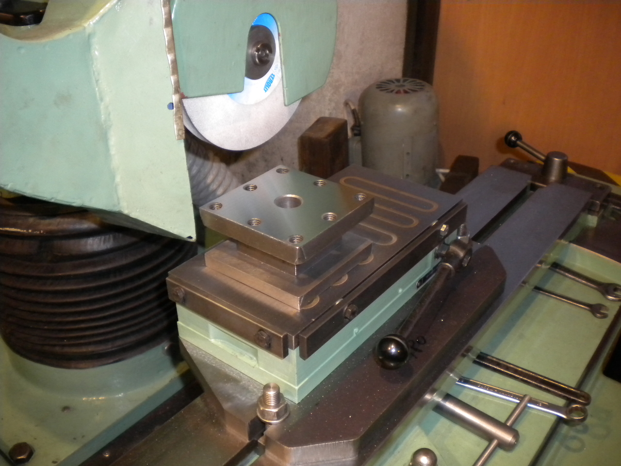

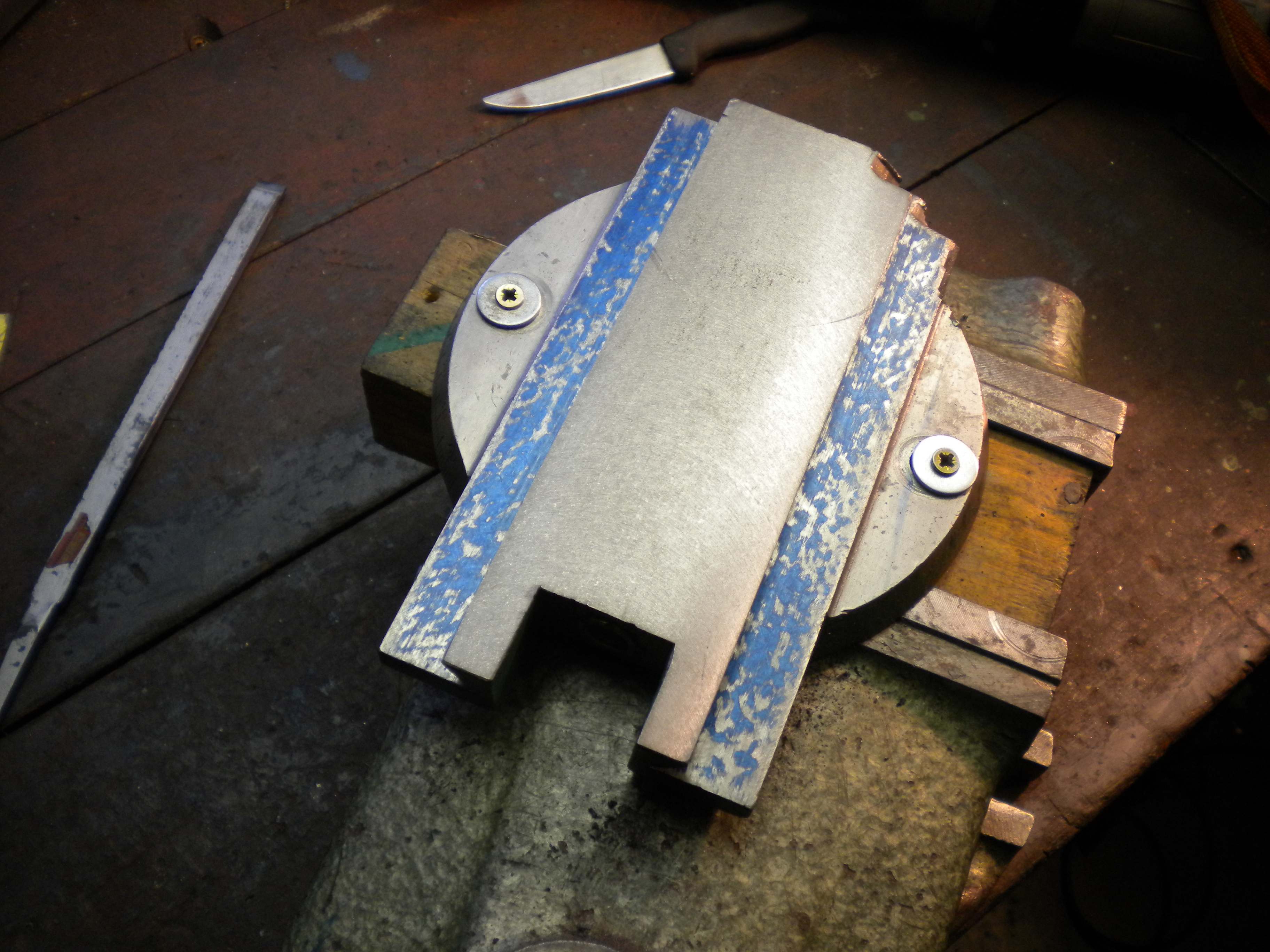

Opět jsem pokročil s repasí suportu. Přebroušení nožovky a lišty.
Příspěvky: 3386
10. 11. 2016, 10:10
není špatné na té nožovce ofrézovat dosedací plochy /plocha na které leží spodek nože/ ono to bývá do bambule ale předpokládám žes to určitě udělal
jinak taky jsem to před tím líznul na BPH20NA a teprve pak ofrézoval vnitřek.
