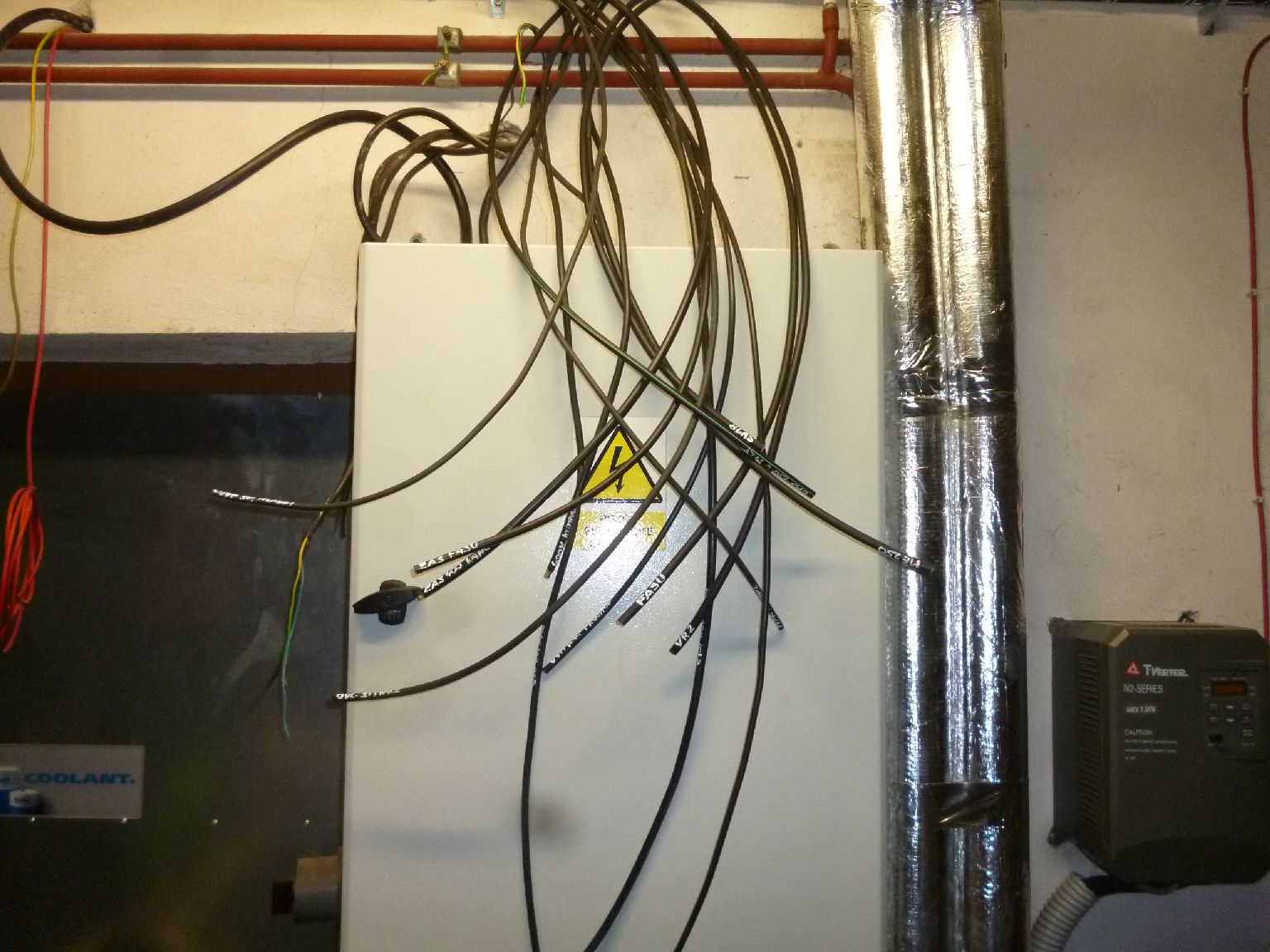

a já se jdu věnovat tady této pakárně
Příspěvky: 6437
3. 11. 2020, 3:58
Jo vidím to, i blokaci když magnet nejede. Ten čas zkusím dát do plc i u mě, díky.
Nebylo by lepší dát ještě mezi vypnutím magnetu a demagnetizací malou prodlevu, třeba 0,1s aby to nešlo hned proti? Na tom seleňáku to dřív dělali pakeťákem, že křísli do přepolování přes vypnuto a pak vypnuli.
Příspěvky: 6437
3. 11. 2020, 4:05
magi píše: 3. 11. 2020, 3:51 a já se jdu věnovat tady této pakárně
Jestli dobře vidím v-tecy, paráda, ty já taky rád :D

V-tek je OBO že?
Já tipuju Wapro :D

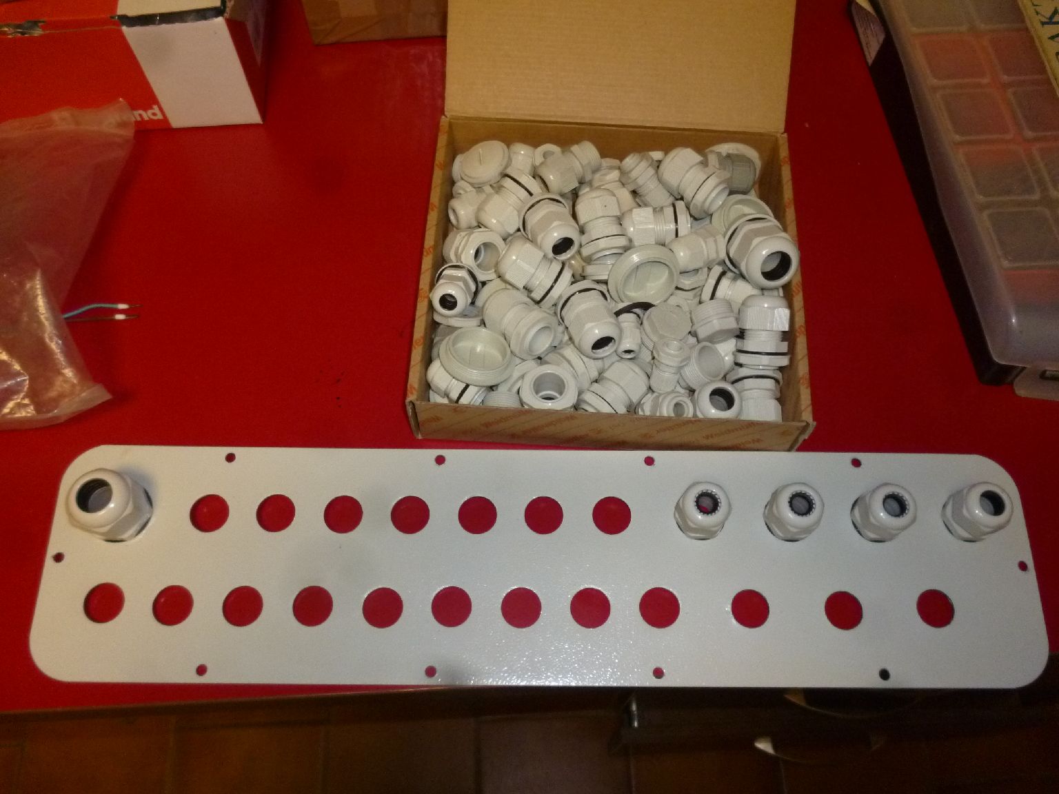

Vývodky jsou Wapro

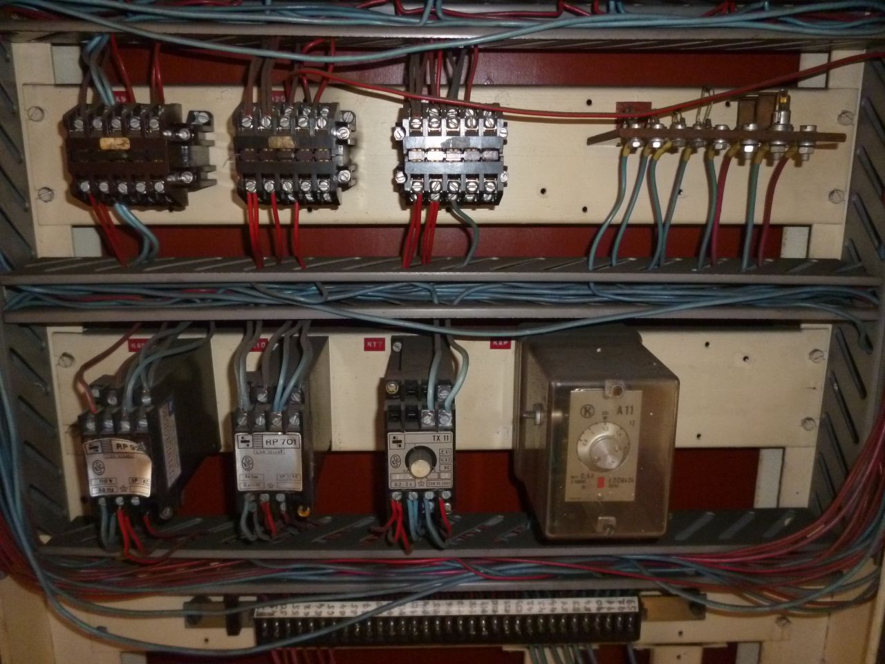

V originále u té BRH měli tu blokádu posuvů při vypnutém magnetu udělanou ještě důmyslněji.
Všimni si ve schématu relé označené B21 - jeho cívka je zapojená v sérii s magnetem.
Je to speciální relé, viz. foto typ A11 (nikdy předtím jsem takové neviděl) a toto relé překlápí na základě kolečkem definované velikosti DC proudu.
Tzn. když se cokoliv - vypadne konektor, shoří pojistka, spálí se magnet atd. - tak to shodí posuvy do stopu.
Jednu chvíli jsem koketoval s myšlenkou je přendat i do toho nového rozvaděče, ale nakonec estetický vzhled zvítězil.
Teď už je nemám, protože jsem celý starý rozvaděč prodal na ND jinému majiteli BRH
BRH20 elektroschéma - hezké.pdf
(125.02 KiB) Staženo 268 x

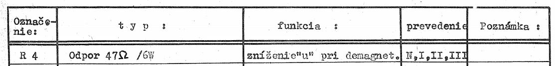

Jo abych nezapomněl - POZOR - demagnetizace jde přes odpor, teď honem nevím hodnotu, ale zjistím.

magi píše: 3. 11. 2020, 4:30 V originále u té BRH měli tu blokádu posuvů při vypnutém magnetu udělanou ještě důmyslněji.
A11 je předchůdce A15, A15 se ještě docela používají, protože byly mechanicky slušně udělané a nesxxxy se.
https://www.dohnalek.cz/dokumenty/KL-A15.pdf
Mj, v elektrárnách (včetně té největší ) A15 byly (možná dokonce ještě jsou)
magi
Já to ještě neviděl - ale člověk se furt učí :-)
Odpor je v příloze
