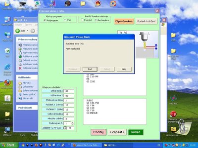

tak mě to padá takto :
dám počítej a spadne to

Tohle se packo objevuje už u všech operací nebo jenom u toho frézování okna.
Předpokládám,že při prvním spuštění to,ale šlo,ne?
Příspěvky: 7157
9. 12. 2012, 3:34
dělá to u všeho , někdy to mám jen chvilku otevřené najednou to vyskočí

Stáhni si znova ten zip a rozbal ho znova celý do C:
Tohle vypadá v tomto konkrétním případě na to,že ti packo něco chybí!!

nejde vše jsem projel a nejde pořát to padá

Tak s packou vyřešeno a opět jako vždy,proto ještě jednou na to upozorňuji
Vše musí být ve složce C:MEFI Ex/Files...Obrazek....
Ale chápu,někdy na to člověk čumí jak tele a nevidí...stane se(o tom bych já sám mohl napsat román a to mám 4 oči!! :lol: )
A také jak jsem psal ještě se mi nestalo,že by to někde nefungovalo,zatím vždy byl problém na židli :D
Proto pořád nevidím nějaký důvod to měnit
Ono, já původně kdysi dávno jsem s tím začal také ve VB6,ale měl jsem rozhodně více problémů to rozchodit
na jiných PC než s tímto ještě to neselhalo
Dokonce to vypadá,že by měla fungovat i kombinace ENG/SK
