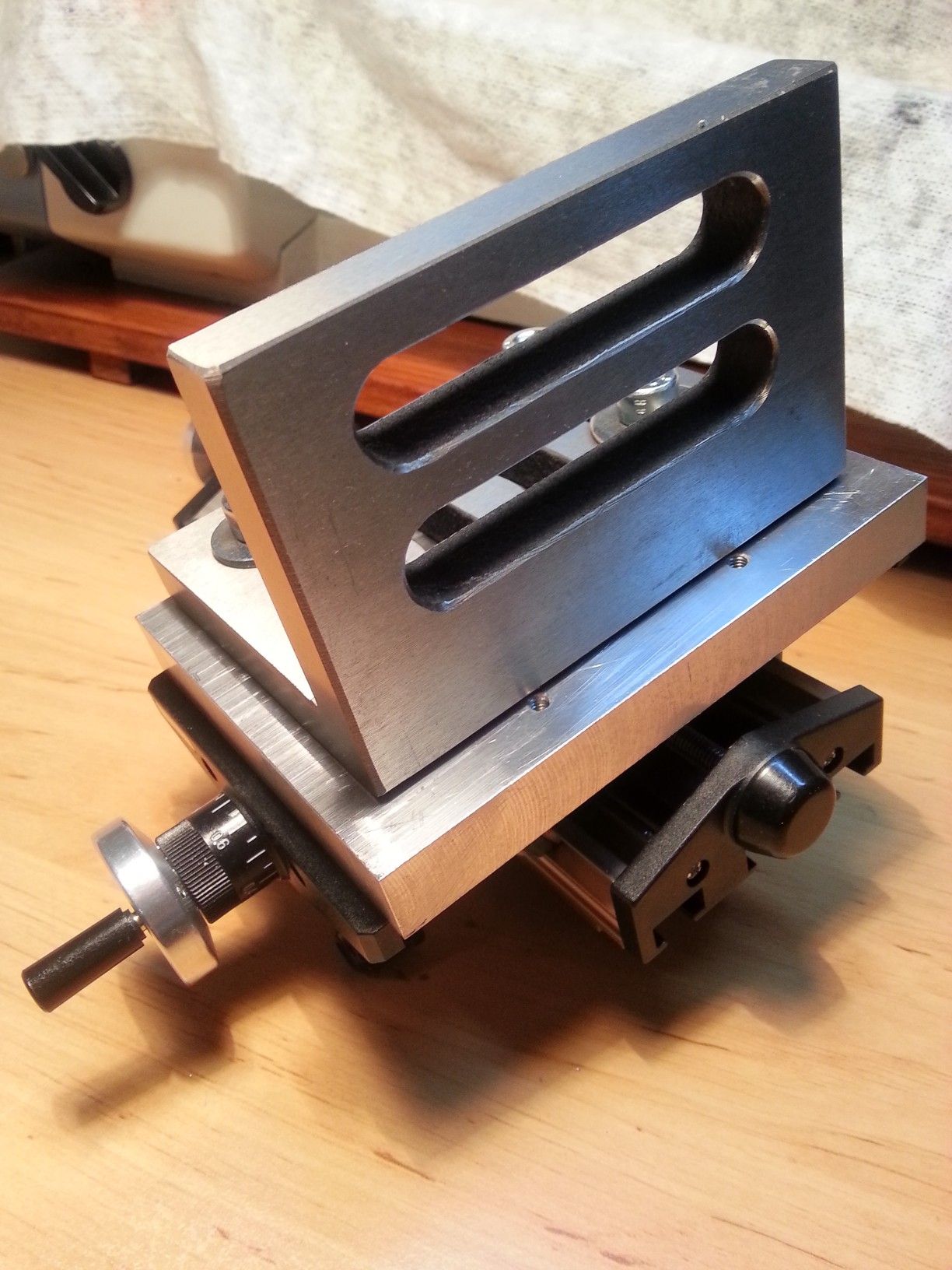

Tak som tu po dlhsej dobe zase.
Sustruh Bernardo Hobby 250 dostal uz riadne zabrat. Bolo potrebne znovu "doladit"vole na suportoch, inac vsetko OK.
Jedine, co som vymenil su ozubene kolesa na pozdlzny pohon - plastove za kovove.
Zatial nemam frezovaci Z-support - ale na mensie frezovacie prace som si spravil jednoduchy pripravok - vid obrazky.
Pripravok je vyrobeny z ALU profi 40x40. Konstrukcia je jednoducha ale primerane tuha.

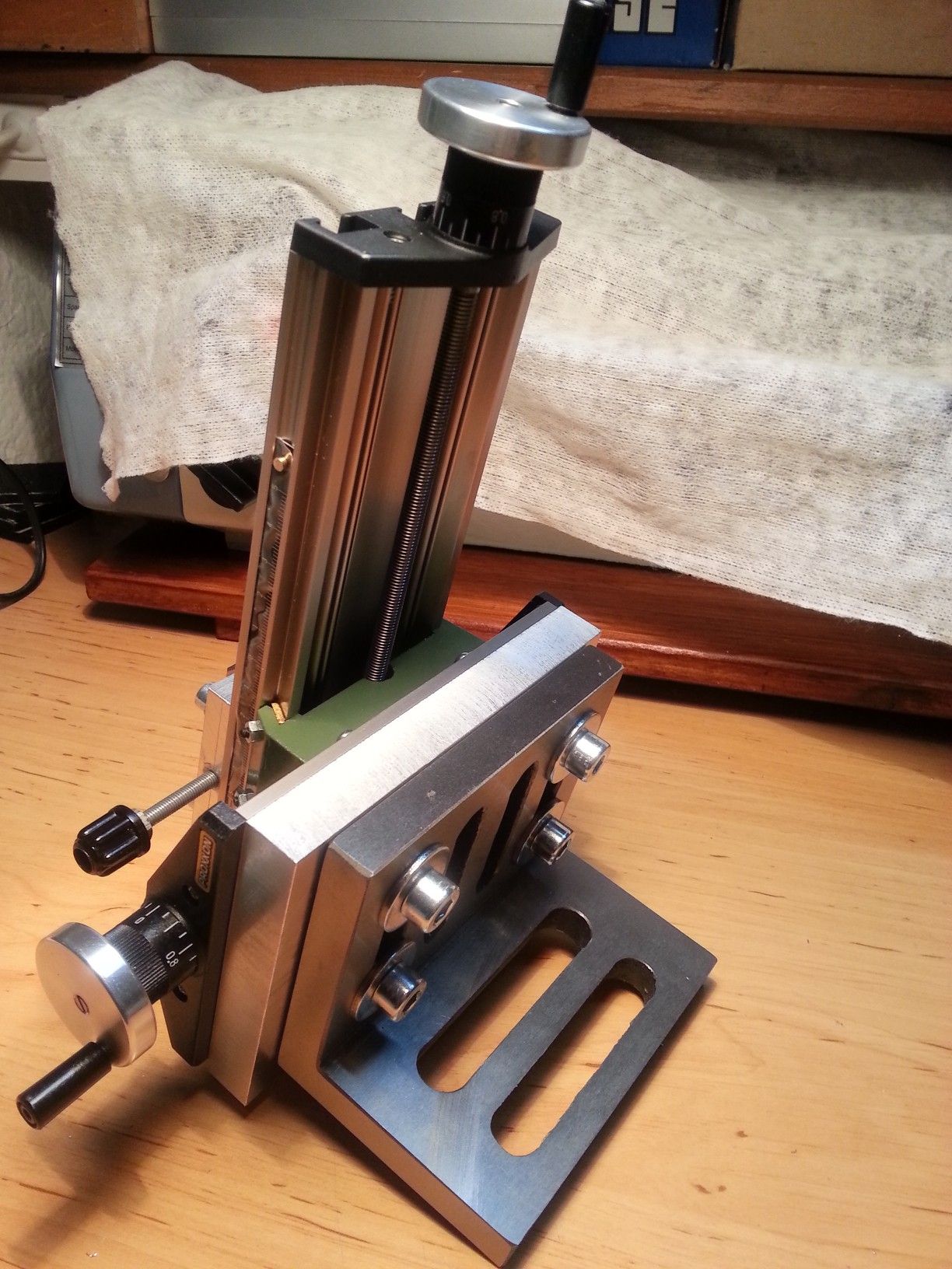

Bernardo 250 sluzi k mojej spokojnosti a je uz doplneny aj o " plnohodnotny " zvisly support.
Na tento ucel som sa pokusil vyuzit krizovy stol KT 70 od Proxxon, ktory som kupil spolu s mini stojanovou vrtackou.
Jeho upevnenie na priecny support je riesene pomocou uhlovej dosky od http://www.kovonastroje.cz" onclick="window.open(this.href);return false; a redukcej dosky homemade.
Vyslednu zostavu si mozete pozriet na prilozenych obrazkoch.
Toto riesenie je vsak vhodne len na jemne frezovanie, pri ktorom pouzivam 4-brite nastroje do priemeru 6mm, nakolko krizovy stol je vyrobeny sice z kvalitneho duralu a vo vyhovujucej presnosti, ale jeho tuhost je nedostatocna pre "brutalne" frezovanie.

Toto je soustruh včetně stolu, stejně jako MN 80. Jinak autor tohoto vlákna už soustruh vlastní a řeší pouze frézovací přípravek. A tady je potřeba upozornit, že žádný sebe lepší a tužší přípravek nenahradí frézku v tom smyslu abychom mohli mluvit o skutečném frézování. K té konstrukci bych řekl, že se dostáváš hodně daleko od upínací plochy, což ,má za následek vibrace. Změnil bych materiál na litinu a snažil bych se upnout frézovaný díl co nejblíže příčnému suportu. V této souvislosti bych se podíval na doporučovaný frézovací přípravek pro tento soustruh a nebo na výrobek Tumlíka.
