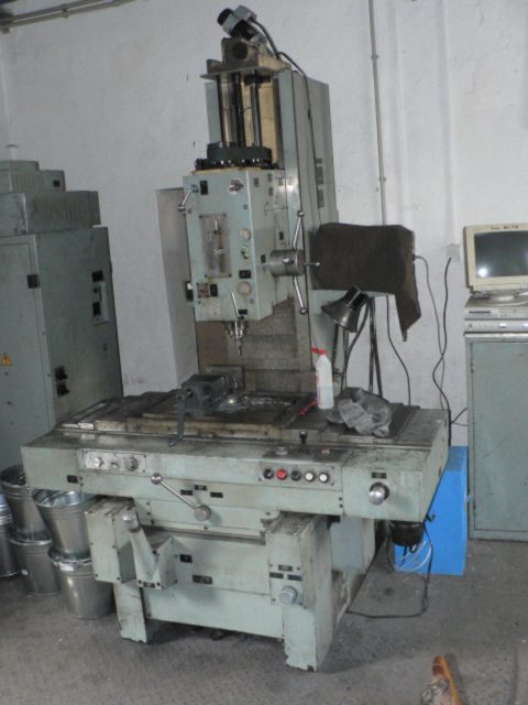

Pro zajímavost, ovládám s tím tento stroj:

pekna masinka-co tam mas za serva?

V ose X a Y jsou bulharské serva "Dinamo", 60V, 3,5 Nm.
V ose Z je DC motor s jen asi 220W ale s převodovkou.
jaro.va
Příspěvky: 440
Registrován: 4. 11. 2007, 2:27
6. 5. 2008, 6:01
a riadis to akym softom?
si spominal,ze si kupoval UHU- pouzivas tu verziu so silovym koncakom?(predsa len 60V...)

Je to ta "silnější" verze s IRFP260. Nad každou deskou je navíc ventilátor.

skrutky a pojazdy si menil za gulickove a lineary?- na fotke to neviem rozoznat

Nebyl důvod něco měnit :) Mašinu jsem koupil z jedné nejmenované velké firmy v Třinci, kde úředníci nevěděli, k čemu to vlastně slouží, za 40 tis. Kč :lol: V X a Y je kuličkový šroub, v Y trapéz, ale i ten jede na setiny.

takze s dobrym motorom sa da aj bez linearov...
pripadne by si mohol hodit fotky z detailami prichytenia serv
