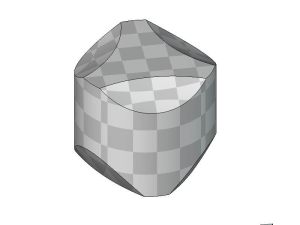

tri paralelogramy ako 'nohy' su na 3-osej masine - moze sa pohybovat v priestore, ale plosina vzdy bude rovnobezne zo zakladou - napr:
http://ied.unipr.it/tasora/projects/sloth/index.html" onclick="window.open(this.href);return false;
není pravda že bude vždy rovnoběžně se základnou , jen bude značně omezen náklon osy vyz v odkazu ta ohlodaná krychle
