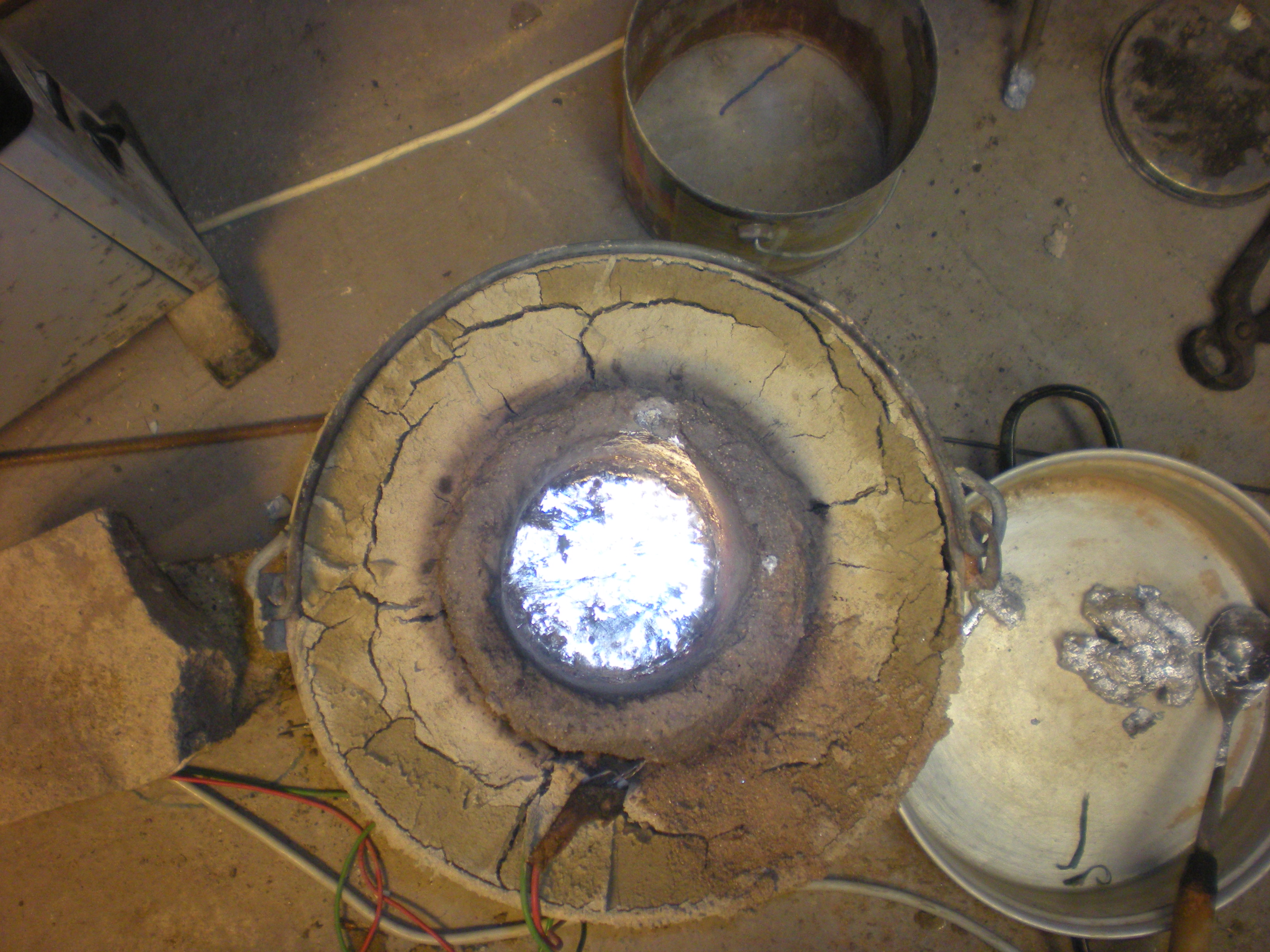

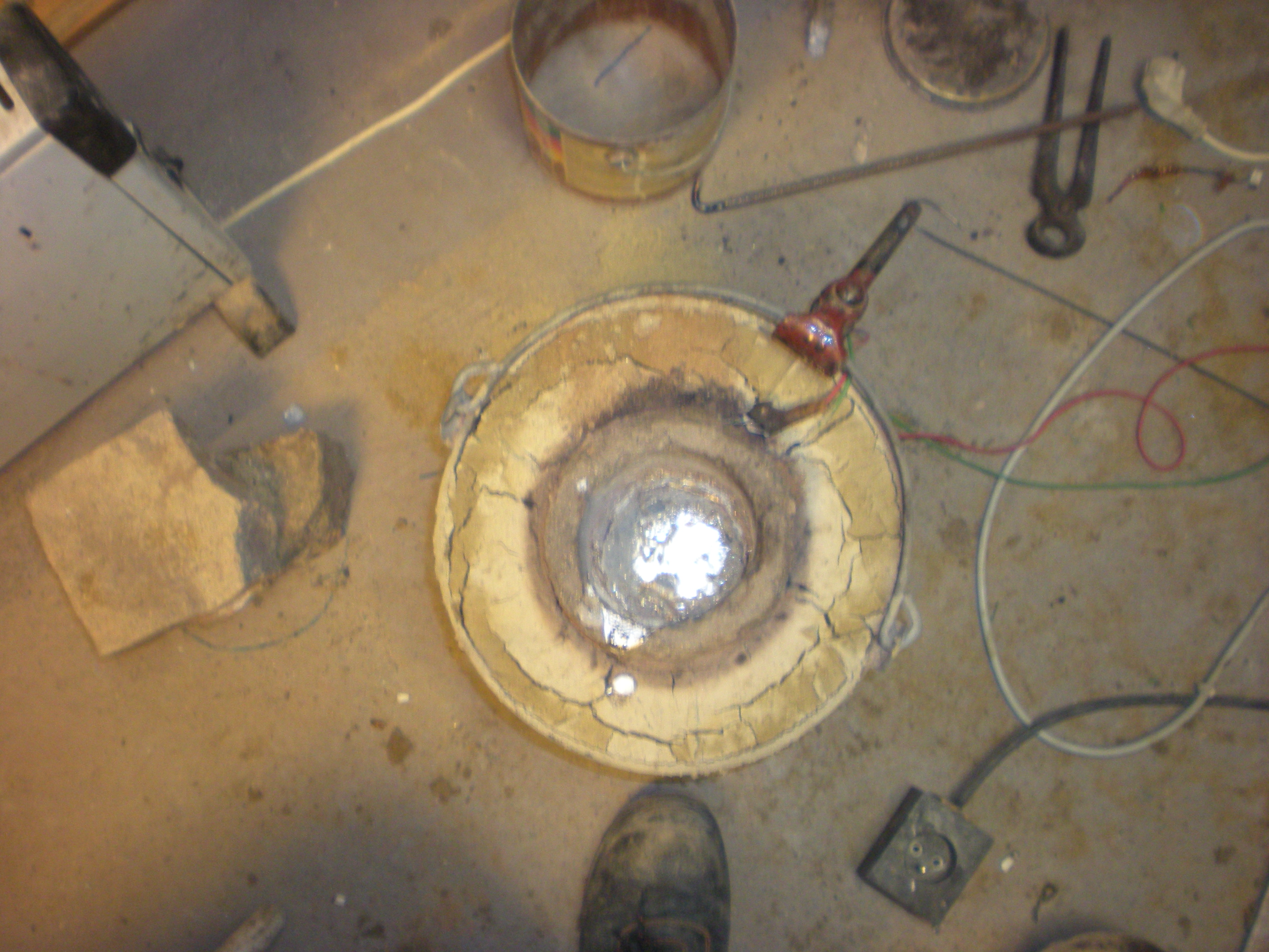

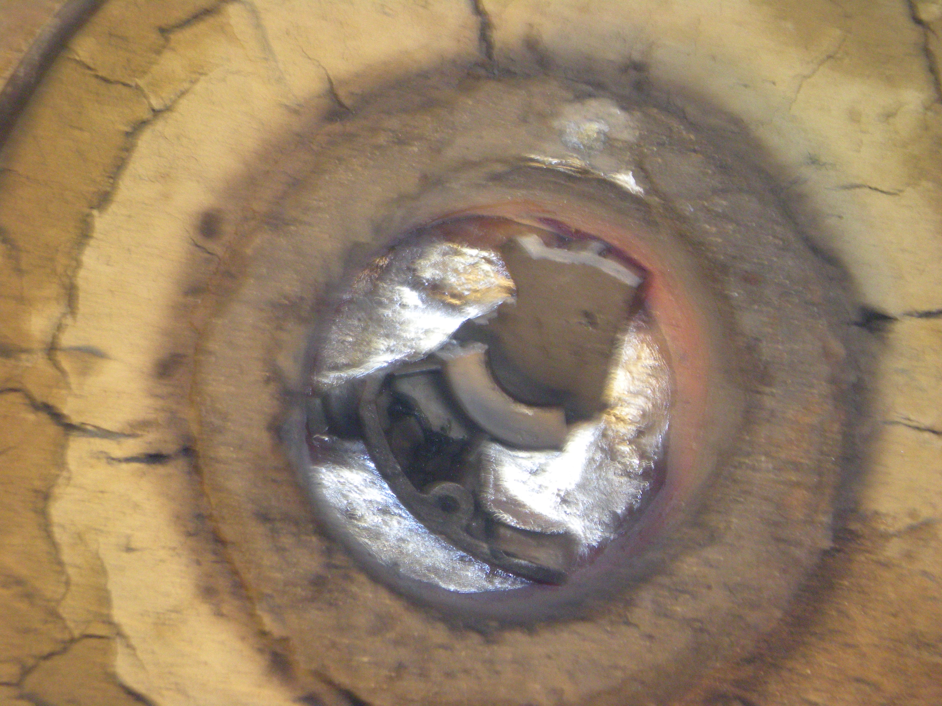

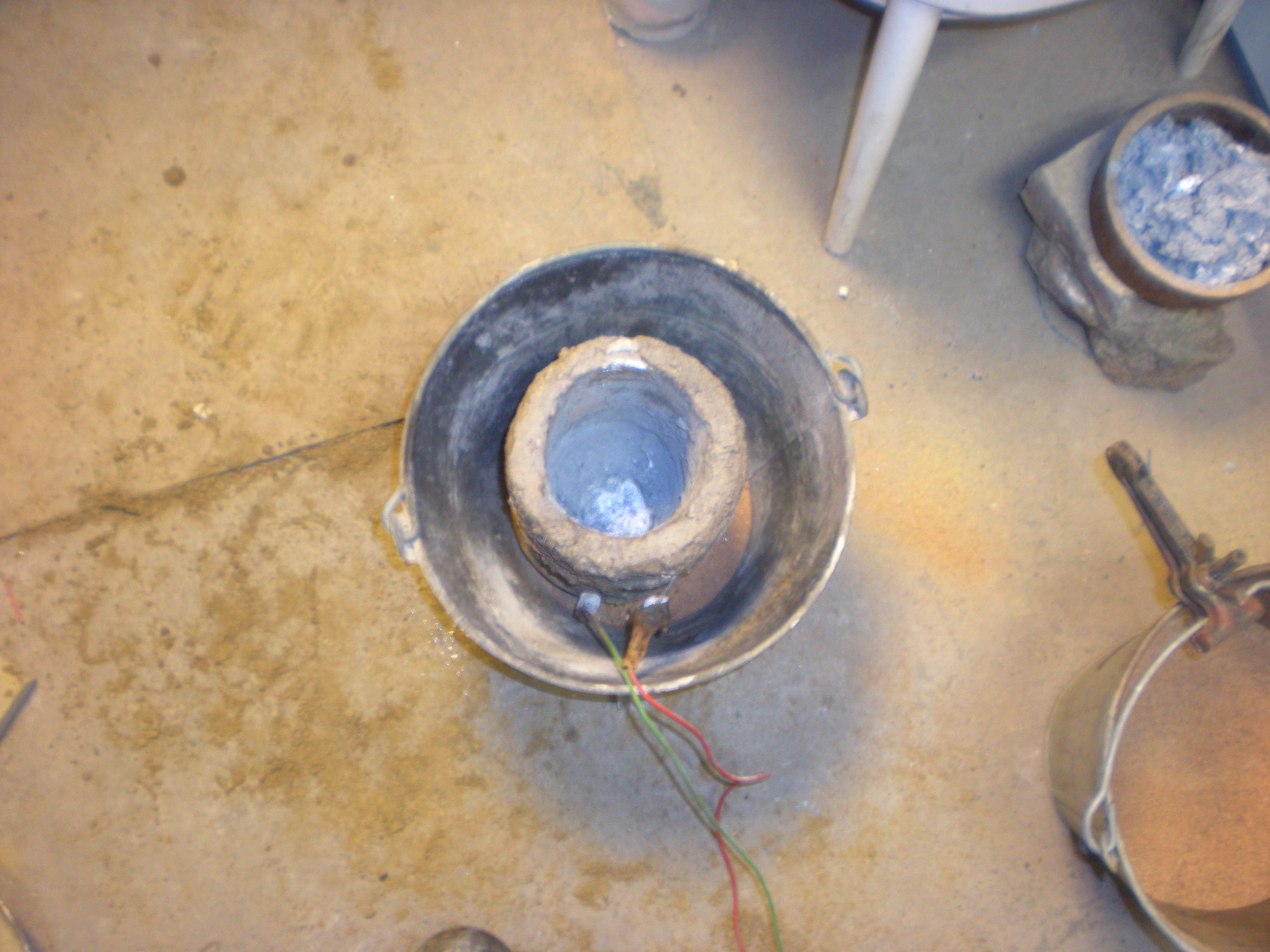

11. 1. 2013, 5:33
dnes jsem pustil do tavící nohavice proud-teplota do červena cirka 15minut.vložil jsem několik kousků 1mm plechu zhruba po 15 minutách se roztavily.Zítra dám válec do konečné podoby a pokusím se odlít ingot,vše nafotím

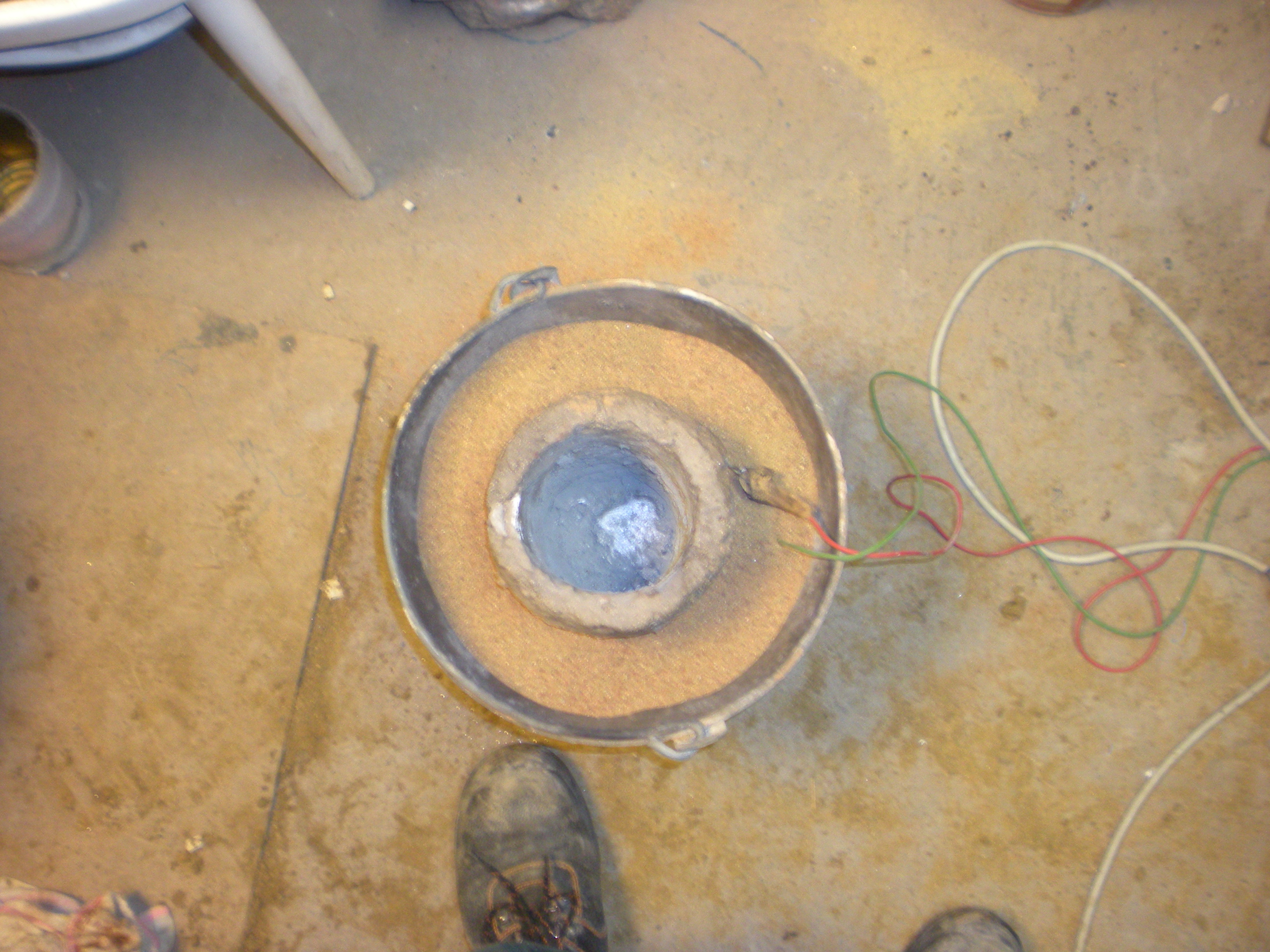

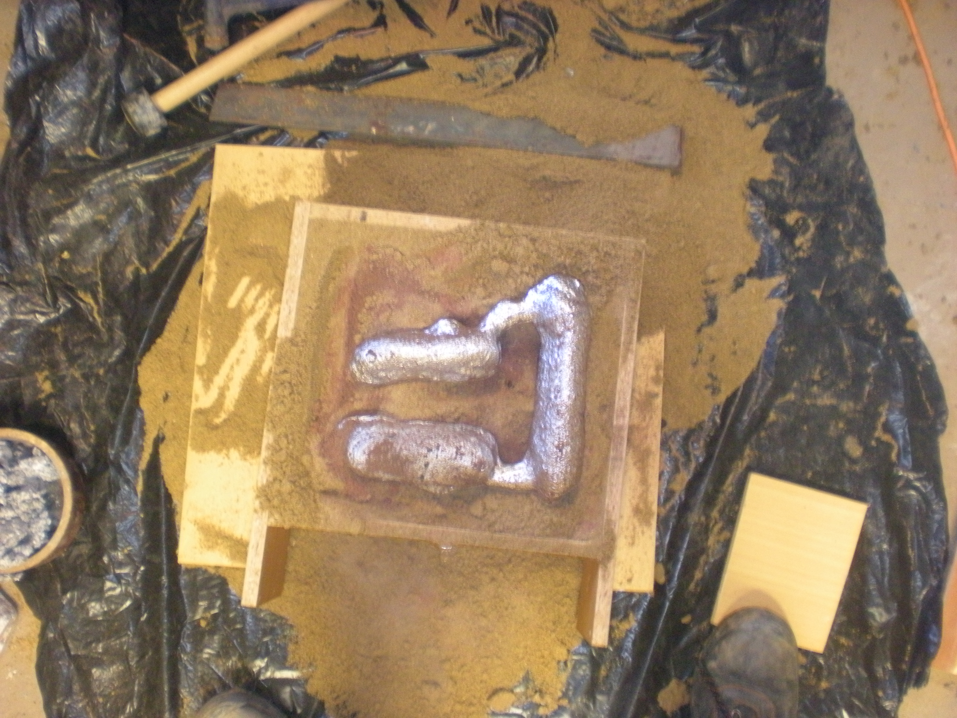

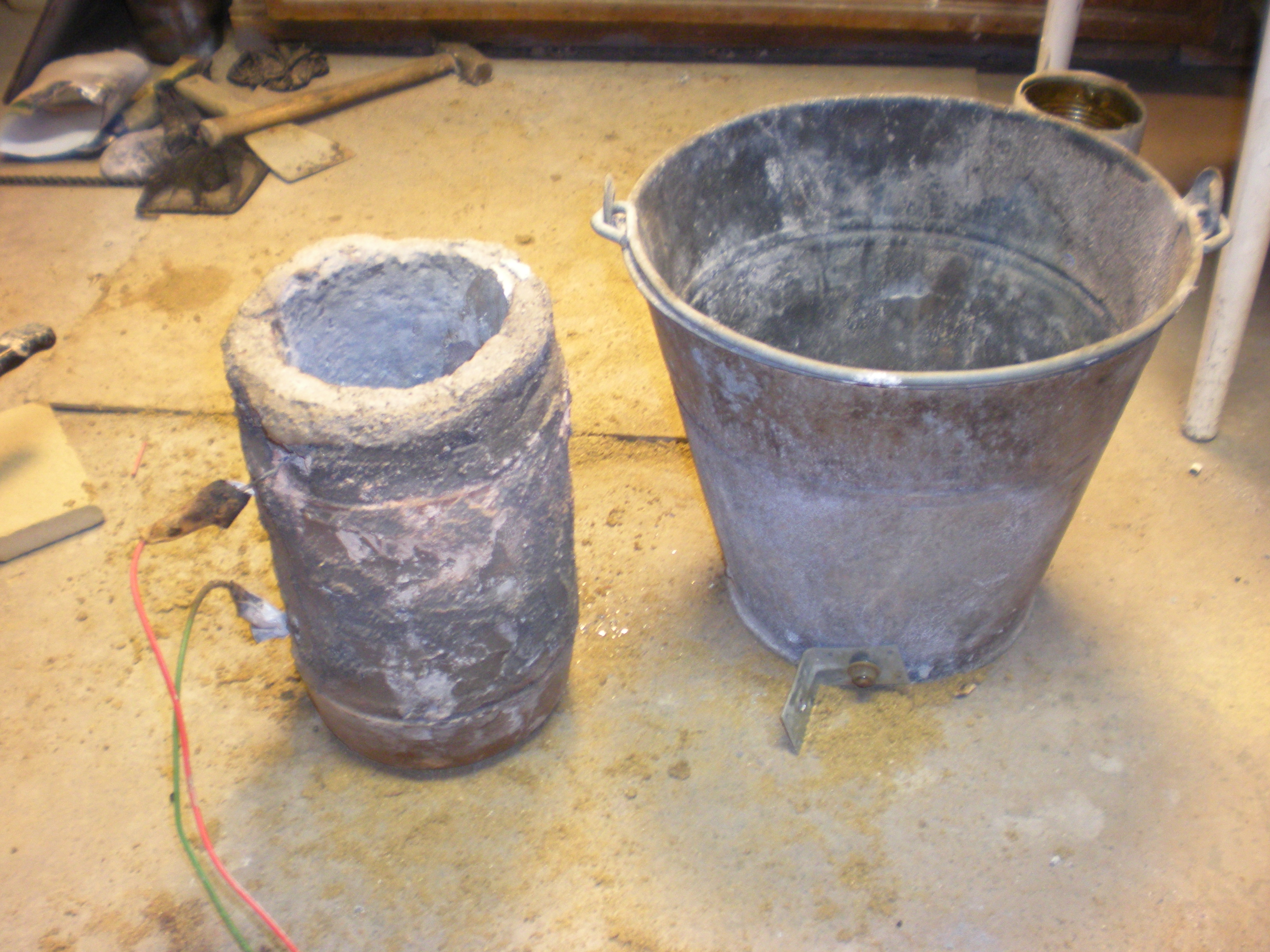

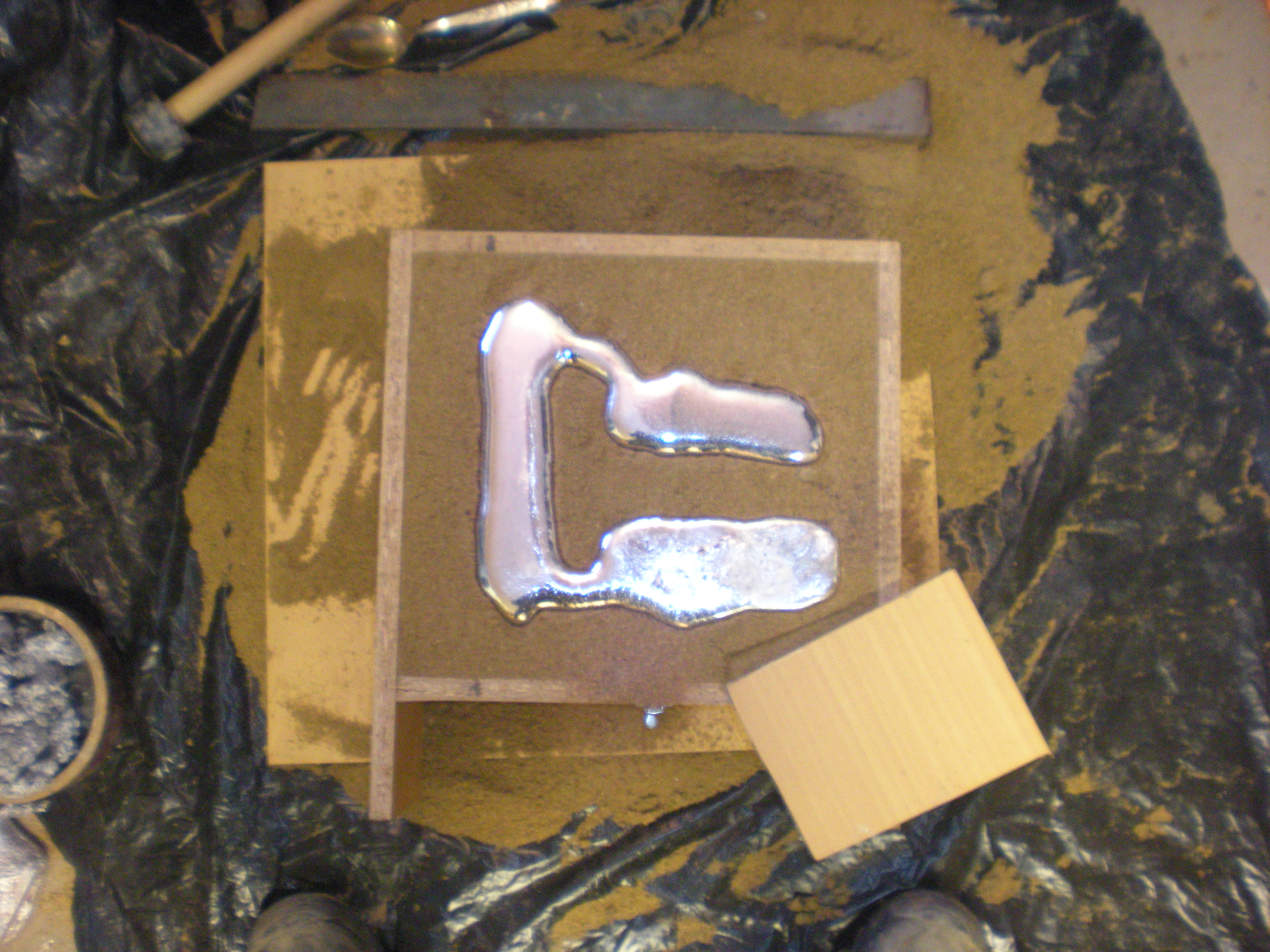

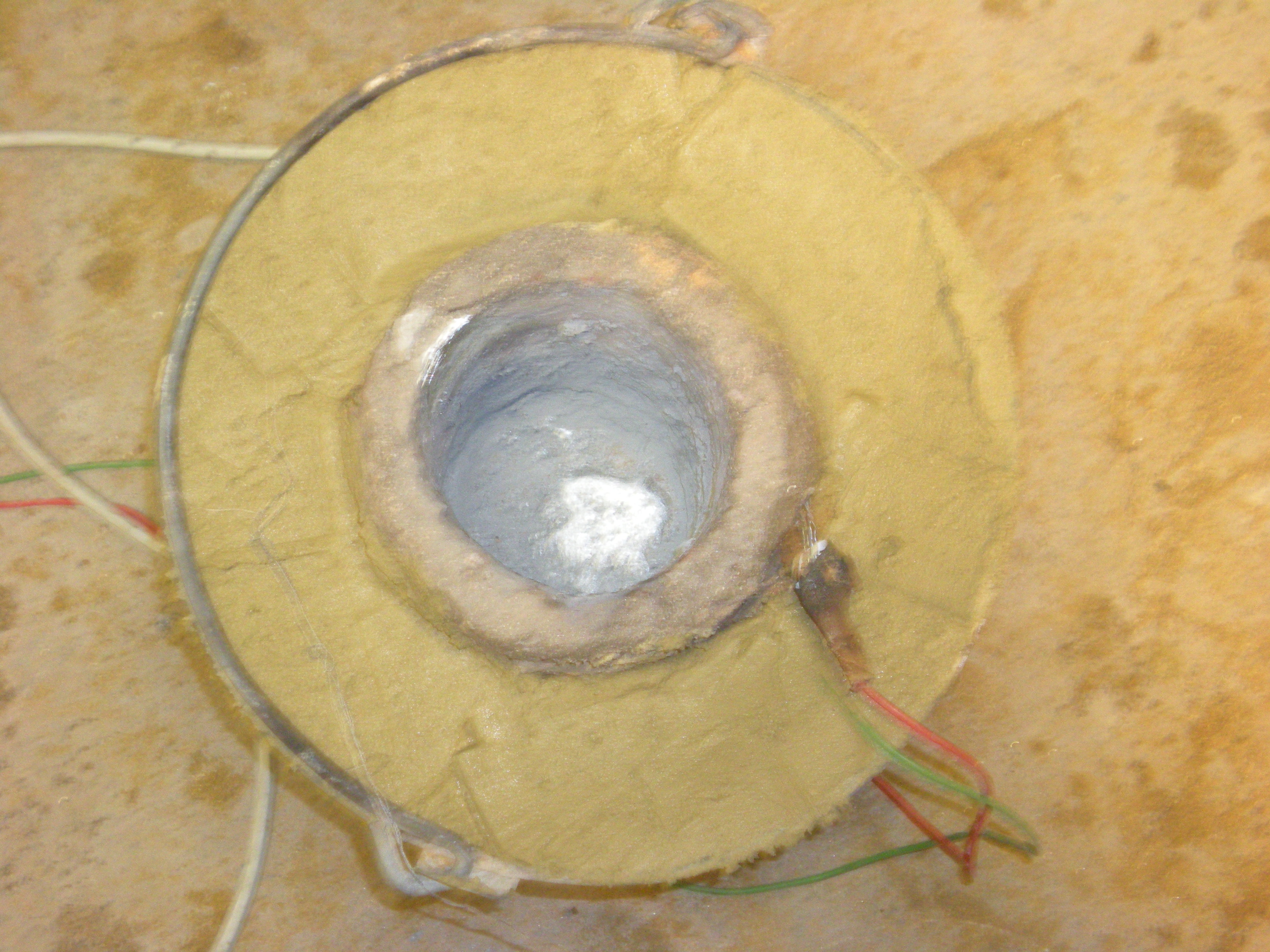

13. 1. 2013, 2:47
První tavba a odlití ingotů-celý aparát jsem vložil do kýblu obsipal pískem a kolem rantlu obmazal maltou,při použití kýblu mi odpadlo konstruovat nějákej ůchopovej aparát páč kýbl má ucho žee.Tavba trvala cirka něco kolem hodiny

13. 1. 2013, 3:29
co to mas za pisek?
rokyta.d
Příspěvky: 77
Registrován: 16. 12. 2012, 4:39
Bydliště: Olomouc
13. 1. 2013, 4:01
Křemičitej klasika na zásyp zámkovky,pytel 40kg cena 90kč-je vhodnej i na formování
Všechny stroje hejblátka a udělátka stvořil člověk nééé bůh.
Příspěvky: 23414
13. 1. 2013, 4:11
takze si michas na formovani klasicky pisek + bentonit?
rokyta.d
Příspěvky: 77
Bydliště: Olomouc
13. 1. 2013, 4:16
namíchal sem sám,ale mám obědnaný namíchanej bentomix su zvědavej co to bude za zázrak
Příspěvky: 23414
13. 1. 2013, 4:19
bentomix jsem zkousel a je dobrej
